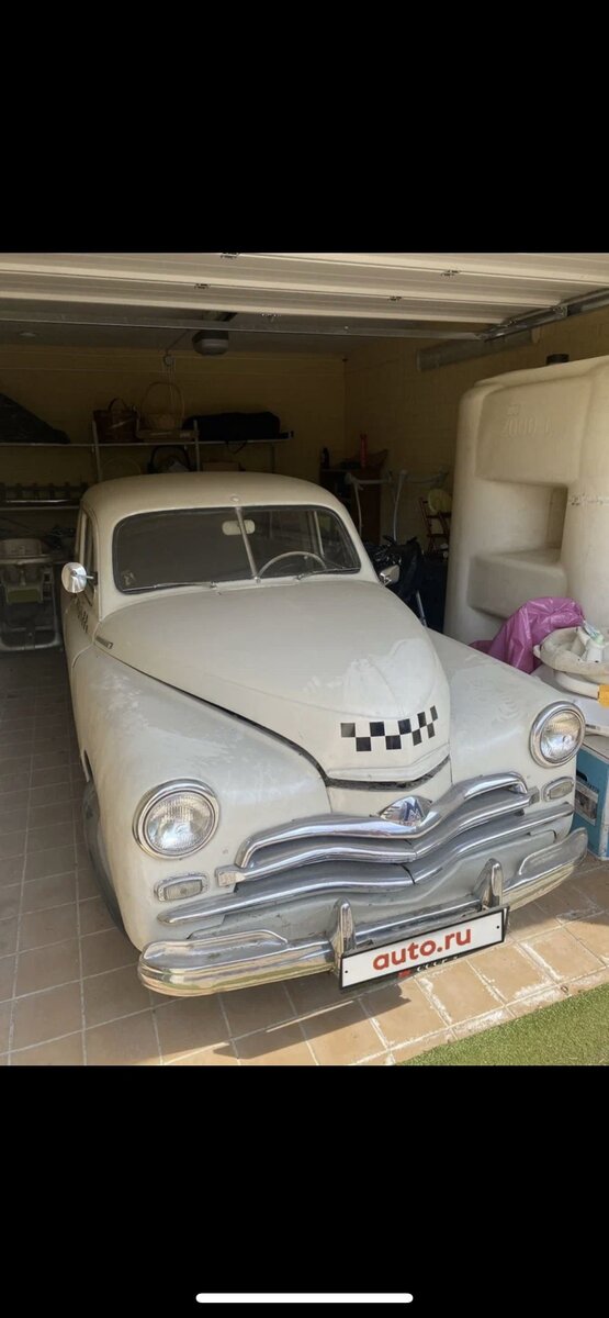

Фото номера кузова и таблички приветствуются

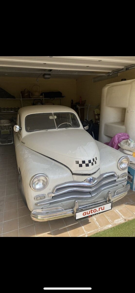

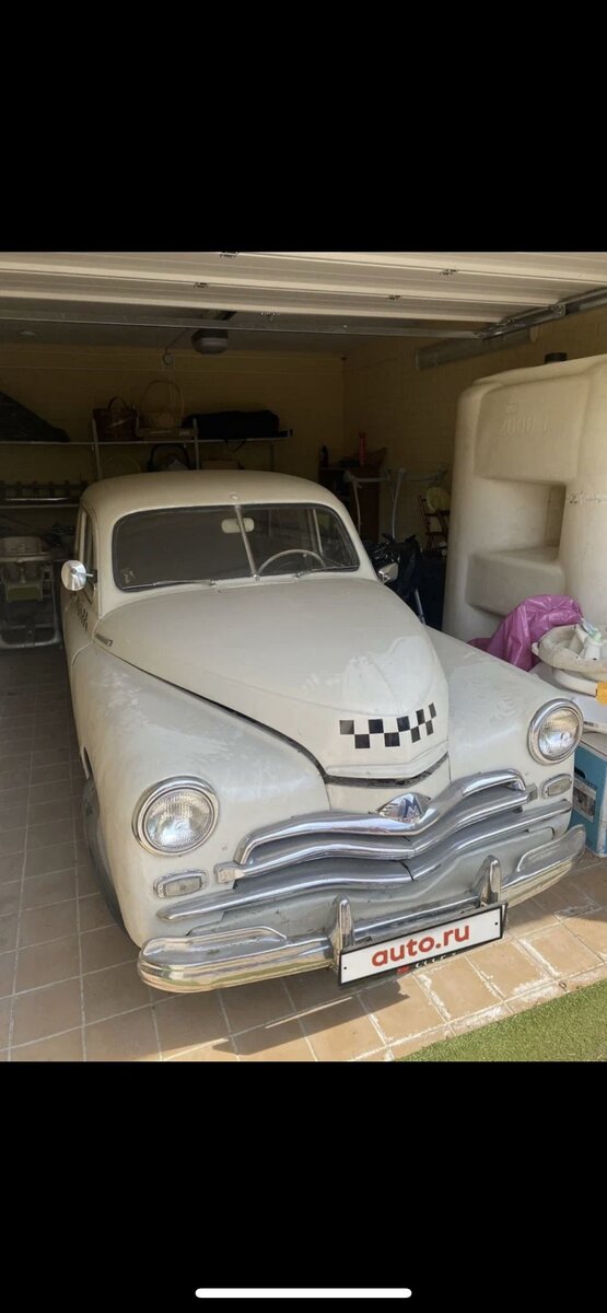

Как-то с разбегу на 48 совсем не тянет

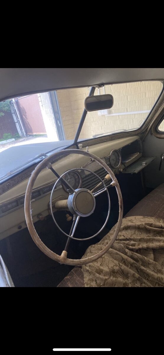

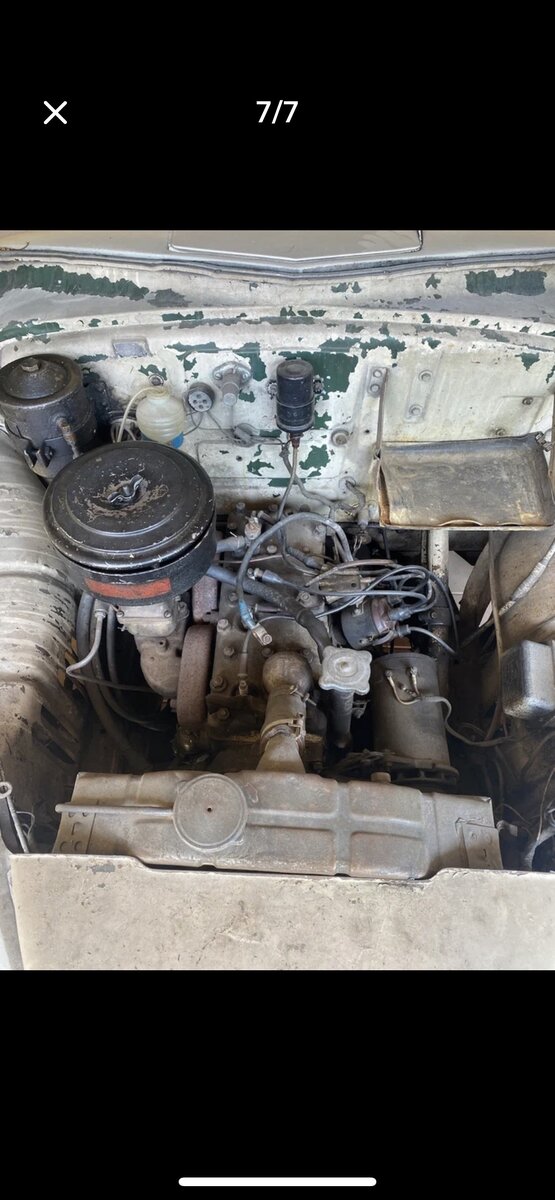

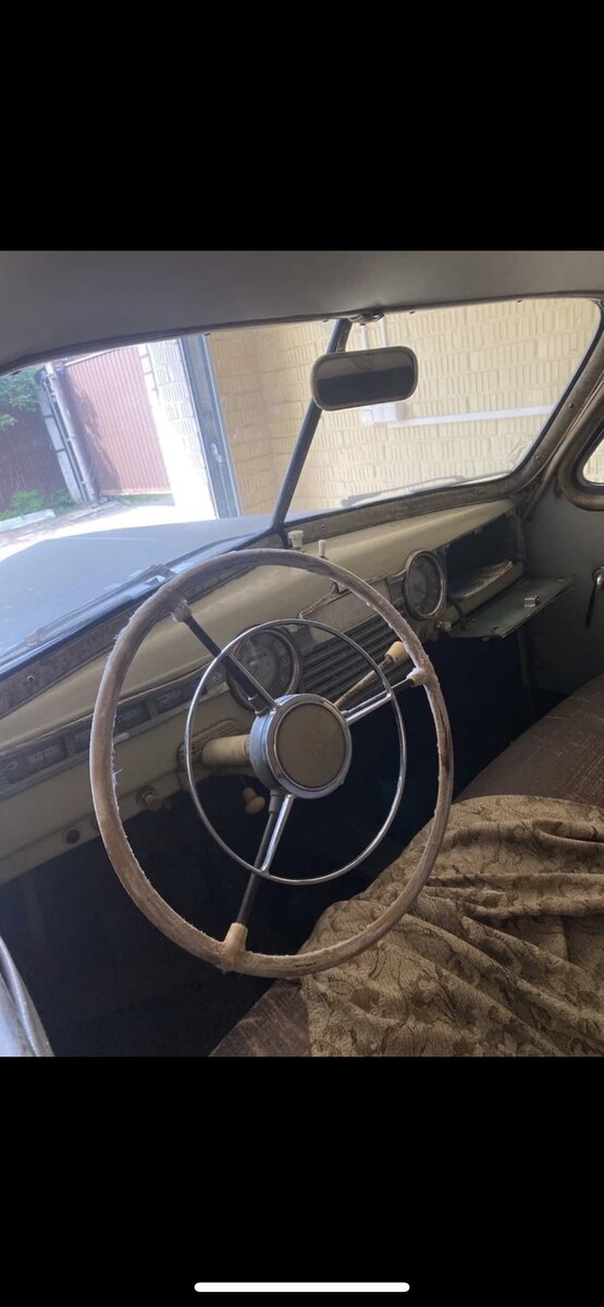

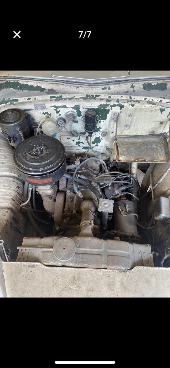

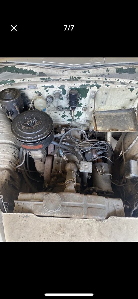

Это не ранняя машина . У ранней модели проводка идет справа. На фото проводка идет как у обычной двушки, слева .
13 319
5 541
Чистая трешка. и по моторнику, и по торпедо, про хром молчу.
либо замена доков, либо машины, либо кузова
13 319
5 541
и ремзавод прошла

по табличке никак 48ым быть не может. хотя бы по расположению таблички

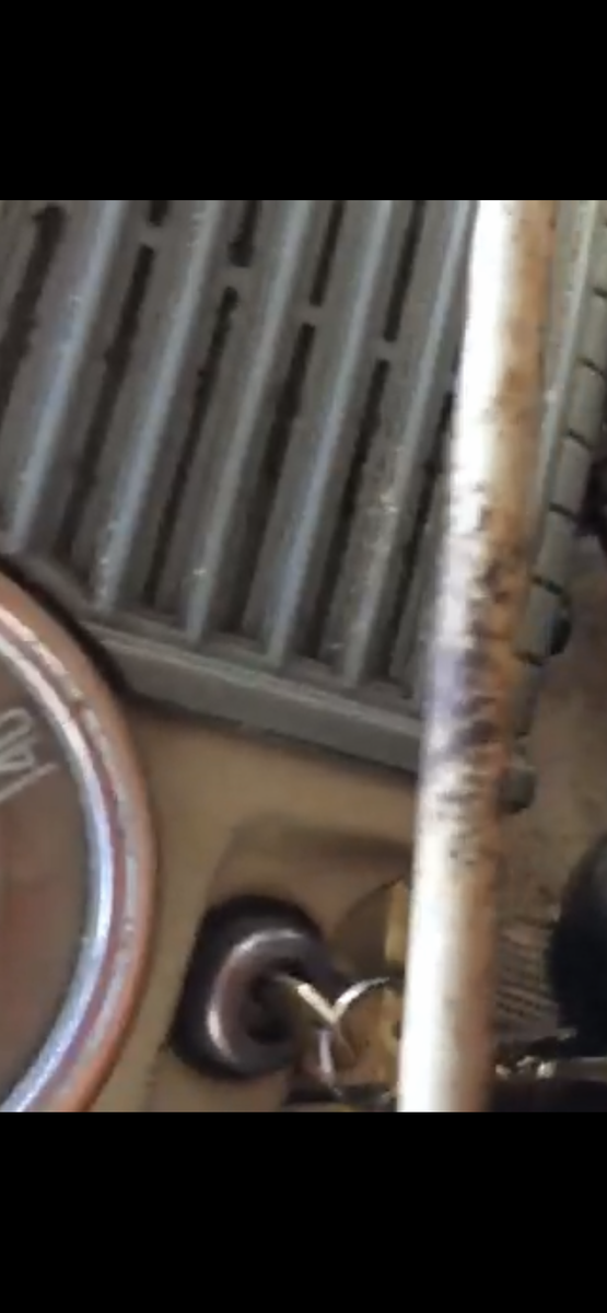

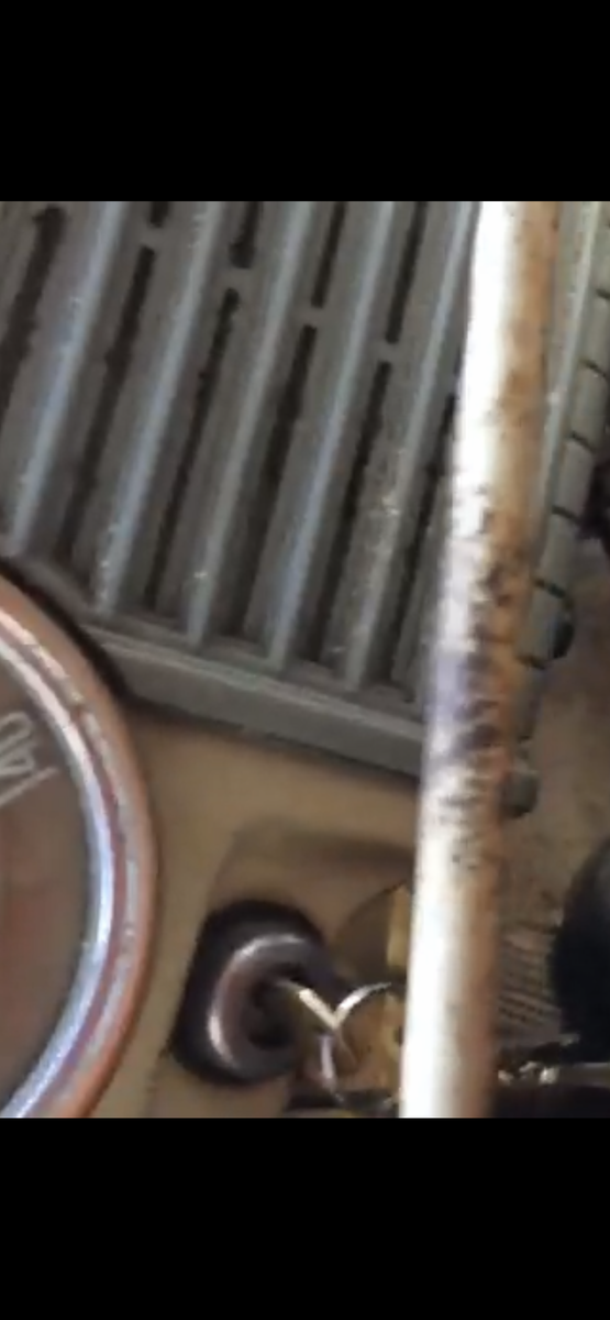

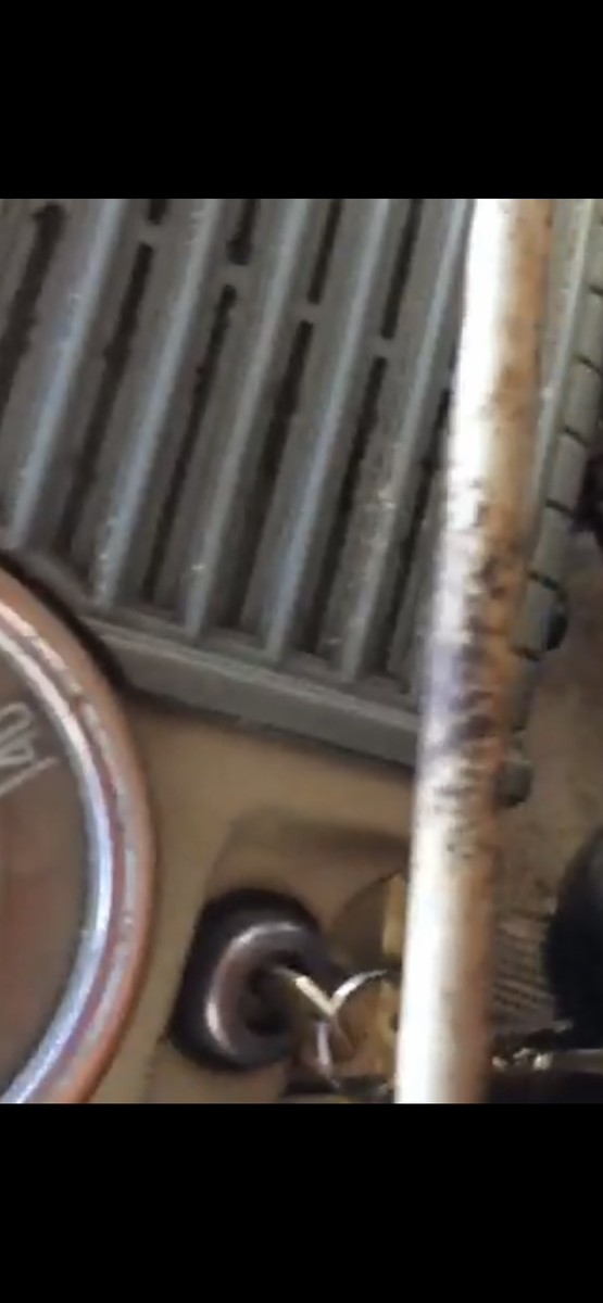

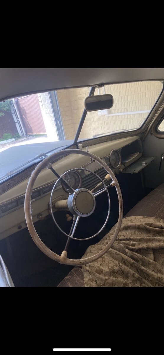

Крыля двушечные, но на месте антены вроде заглушка просматривается. Отверстие замка зажигания прояснит ситуацию, если замок крепится изнутри - двушка, если гайкой - точно трешка.
Заглушку тоже увидал.
Но за столько лет, дырок могли наковырять много в машине.
хотя, по-моему приёмник когда-то стоял.
На фотке изнутри,.
Отверстие антенны будет видно после снятия потолка
4 435
7 359
Замок зажигания - 3 серия
