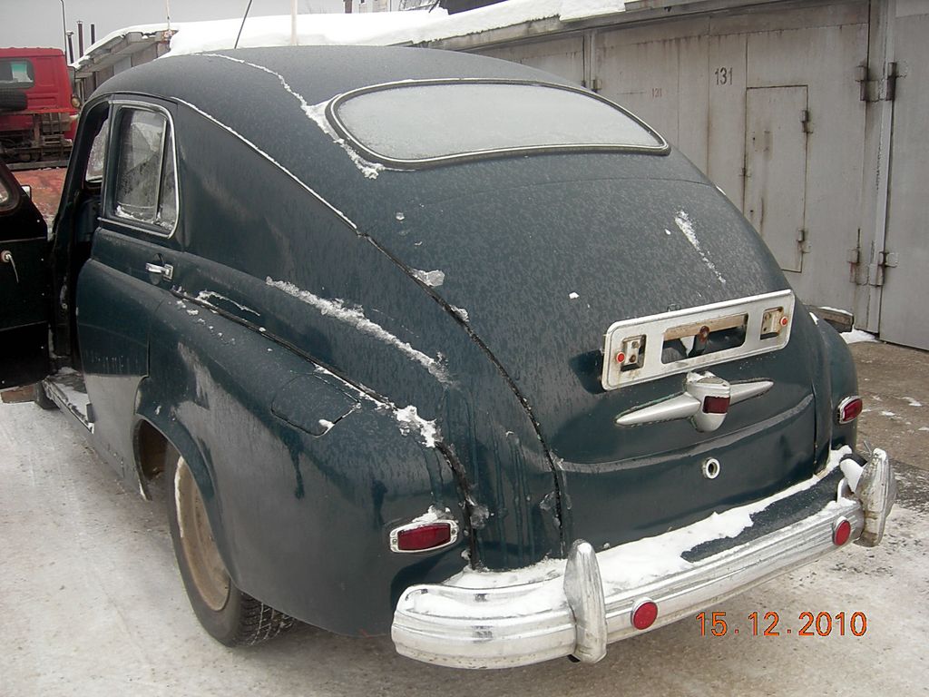

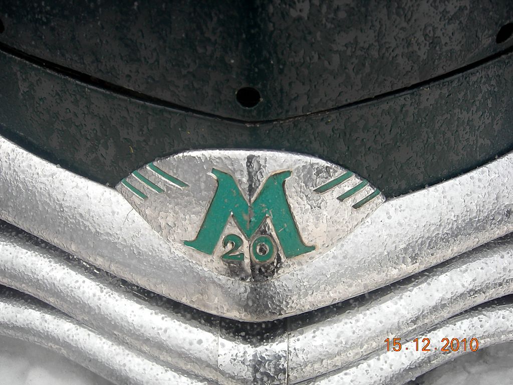

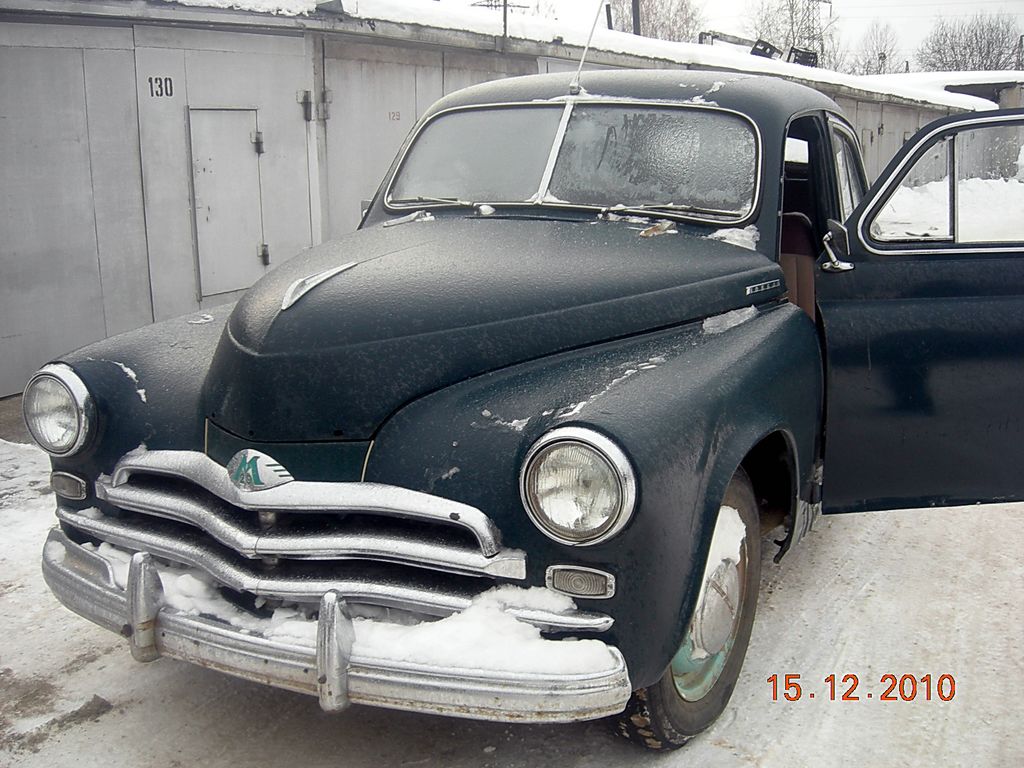

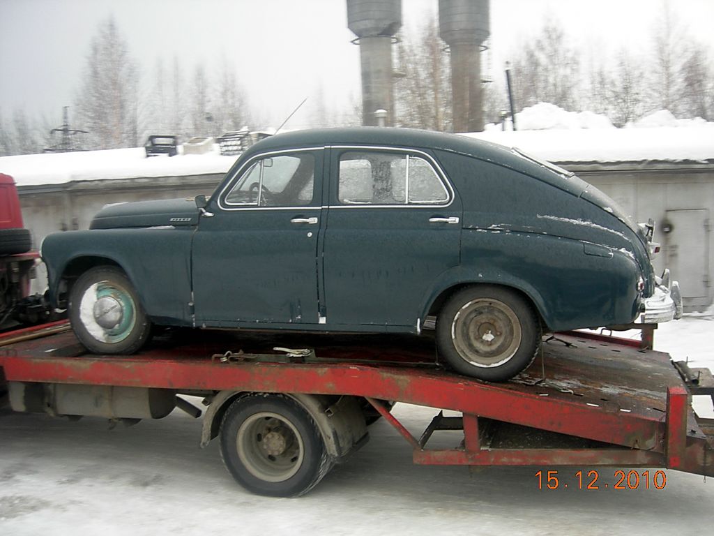

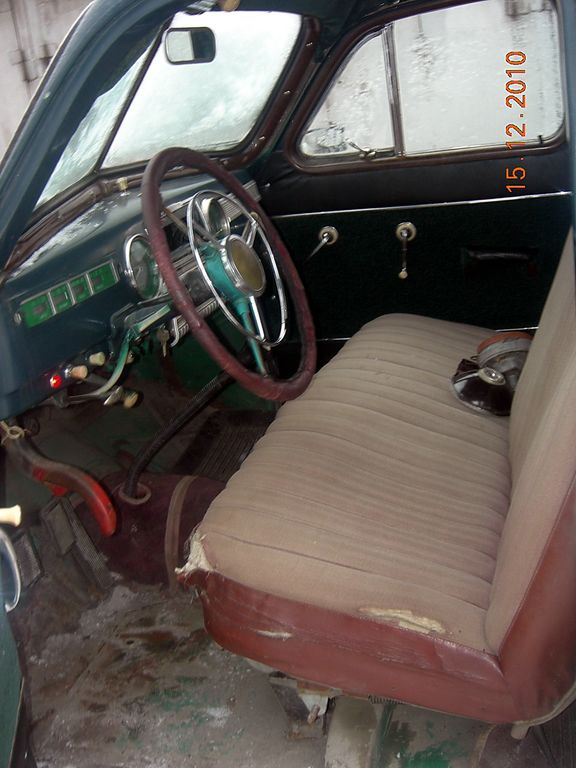

Господа! Прерву ваш спор. Вчера машинку перегнали из Тагила в Е-бург. Выложу несколько фото, уж очень не терпится, заодо узнаю ваше мнение о машине. Насчет системы охлаждения: залили антифриз.

Она теперь совсем ваша7
Поздравляю!!!!!!! :D
Машина на первый взгляд крепкая, ну а там уж зависит чего вы от неё хотите и что собираетесь сделать. Удачи! ;)
П.С.
Не как не въеду от чего ободки фар, неужели от москвича?

Mankus вот честно, незнаю от чего ободки. Но в дальнейшем буду искать родные. Еще вроде пластик не весь на панели приборов. Еще есть к Вам лично вопрос, какого размера стоит резина на вашей победе? И какой размер родной резины в стандарте ****/****/R16?

Мои поздравления!
Какие передние амортизаторы? Рычажные? Работают жестко?
Видна просадка передка -щель между дверью и крылом расширяется книзу.

Продавец сказал что аморты родные, их типа заполнять маслом надо. Как работают незнаю, т.к. сяду за руль не скоро по причине отдаленности :) По просадке тоже пока ничего не могу сказать.

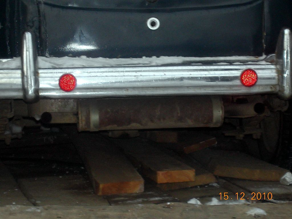

Вот еще фото. Интересный на ней глушак стоит :)

Да уж... первый раз такое вижу :shock:

колхоза на первый взгляд немного, из того что видно на фото - это уплотнители стекол - лобового и заднего от жигулей, раскатаны арки, что наводит на мысль о том что стояли скорее всего широкие литые диски или разварки или просто раскатали чтобы когда по грязи ездишь чтобы кузов не так сильно закидывало грязью))).
Покрашена вроде поверхностно (закрашена прошва), когда обдерешь старую краску и шпатлевку узнаешь реальное состояние кузова. Так же отсутсвует ручка крышки багажника, коробка с переключением в полу... Красили точно не разбирая машину - закрашена резиновая прокладка (не знаю как правильно называется)))) на рулевом валу, отсутсвует бумеранг на капоте, ободки фар вроде не родные, фото мелкое не могу разобрать... Хром у машины хороший, да и в целом смотрится (из далека) неплохо, желаю удажи в первую очередь в транспортировке до места назначения приведения автомобиля в порядок!
Плюс ко всему зеркала заднего вида,петли капота,катафоты на заднем бампере,Судя по салону не думаю что машину особо готовили под покраску.
