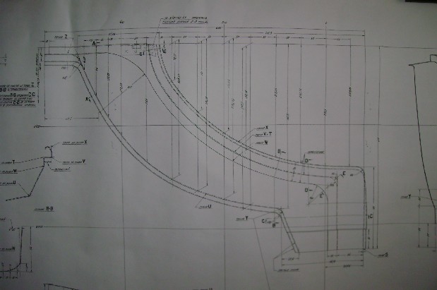

предстоит делать закаты.нужна помощь.так предлогаю назвать тему.хотелось бы увидеть кто и как изобретал сию деталь!

тема была

спасибо огромное особенно за чертеж,а откуда он?лучше бы в полном размере.я думаю всем пригодиться.

самара архив масштаб 1-1 попытался выложить более объёмное фото но есть ограничение.

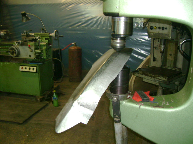

Делал по этим размерам, на заводе, из листа 2мм, получилось очень даже неплохо!
По сравнению с тем за сколько продают готовые изделия - обошлось копейки, качество по сравнению с теми что предлагают гораздо выше.

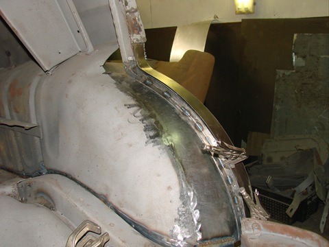

закат установлен

Отличный результат! Поздравляю!
Интересно из скольких кусков состоит узел? Видно пришлось дорабатывать до нужной формы оловом.
ddremov, если не секрет, с какими готовыми изделями вам приходилось работать, по каким критериям вы определили что качество того что предлагают гораздо ниже по сравнению с тем что сделали вам на заводе?

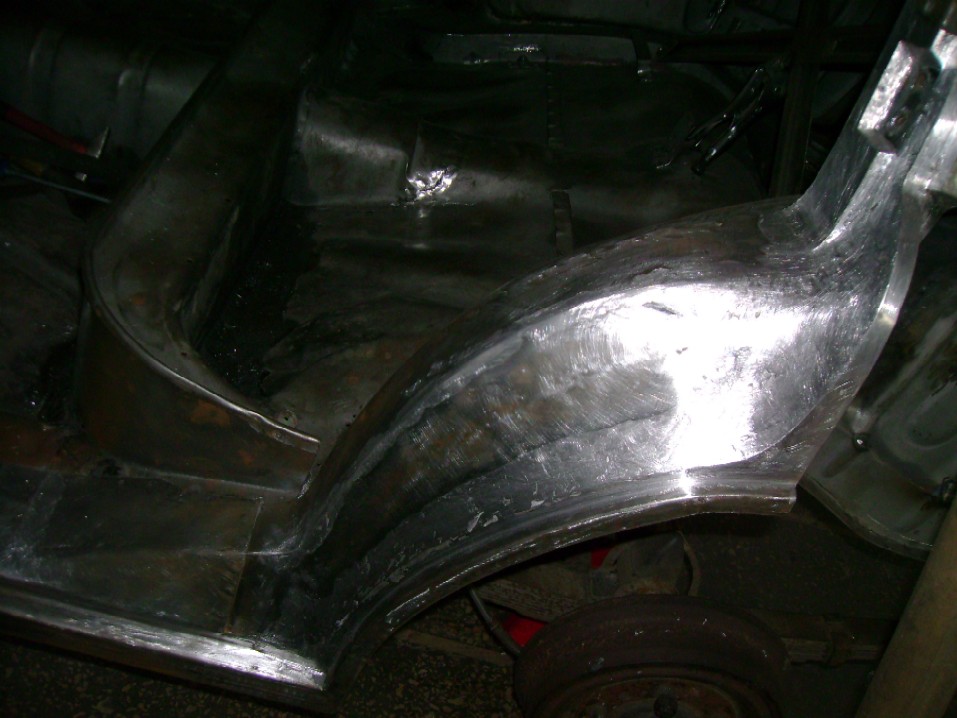

есть вариант попроще сам так сделал.Вырезаешь со старой двери под которой закат и ввариваещь.

Год назад такая большая тема была . во бщем дежавью :) меня почти отругали за наварку низа дверей на закаты .

Это ещё почему отругали.Формы более приближённые чем лепить с кусков как на первом фото.там ещё и шов угловой на стыке двух частей.
