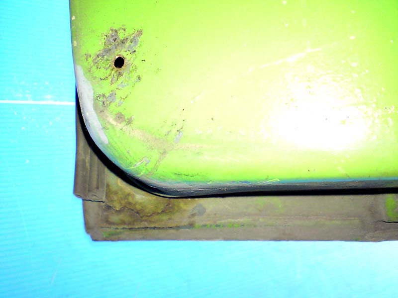

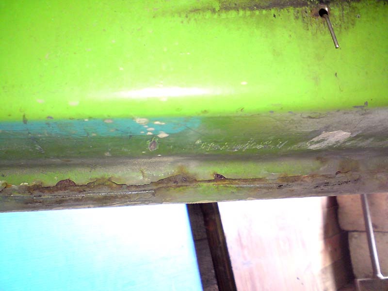

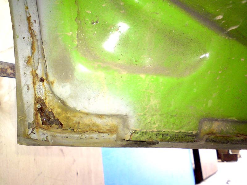

Итаг, по итогам остотра:
правая сторона:
перед - отличное согтояние, требует прафилактической проливки растстопом.
задние - сквозная ржавчина только углы (нет фото)
левые:
зад - углы и кромка между ними и немног вверх
перед - сама гнилая дверь, тоже что и задняя только жоще
фото спереди пока нет ибо на мой взгляд не очень информативно
Коробчатая, внутренняя часть вызуально целая на всех дверях.
Жду не утештельных отзывов :(

плохо! растоп не поможет уже..варить только.но страшного нет ни чего. можешь сейчас пролить, а на следующей год заняться кузовом.
Re: Посоветуйте по сварке! (нужны двери)
Андрей, тот двери которую я сорбрался прливать на фото нет, она как новая :)

Я хочу чтобы дали оценку насколько это дохлые двери, слишком геморные или не так страшно.

Обработай песочком подозрительные места, и станет ясно что делать.
а понятно, но эти что на фото отремонтировать не проблема.

Судя по фото двери начали гнить изнутри. О причинах говорить не будем.
Растстоп не поможет, несколько затормозит процесс, но не остановит. Если делать хорошо, то нужно снять дверь и демонтировать с неё навесные детали, отпескостуить,понять размеры неприятностей, разобрать(вскрыть) наружнюю обшивку, ну и далее по месту, варить силовой каркас... Работа тяжелая, муторная, на коленках и задешево не сделать. Нужен специалист.
Второй вариант. Поставить машину на ход. Стронуть болты или винты крепления дверей и петель, чтобы дверь можно было быстро снять и поставить. Дальше мотаться по знакомым, свалкам, единомышленникам, барыгам и спокойно подбирать двери по месту. Но всё равно с ними нужно будет заниматься.
Кроилово, ведет к попадалову. Слова не мои, но прислушаться можно.

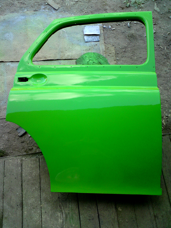

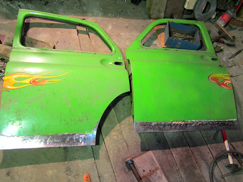

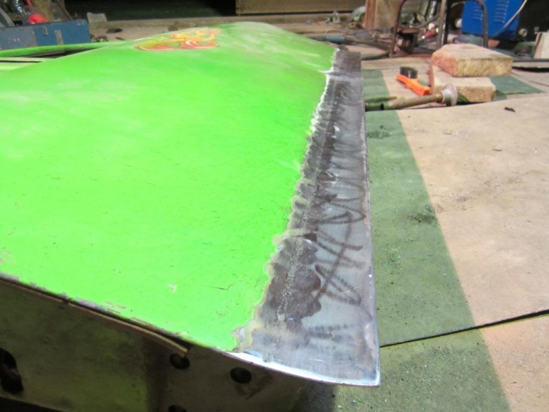

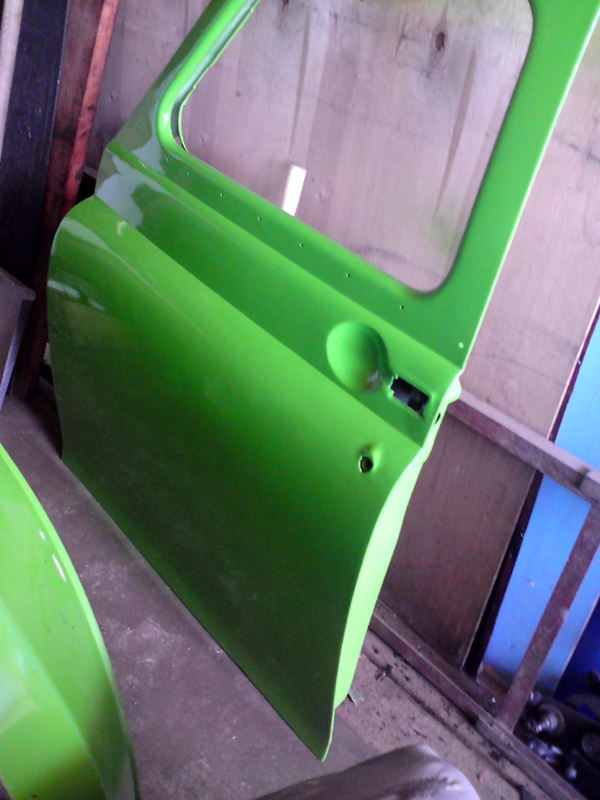

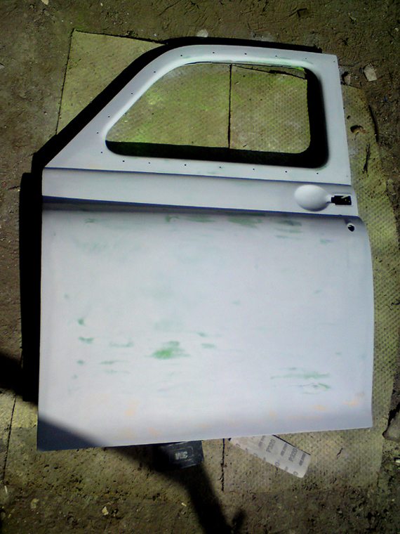

Ну вот, двери немножко заварены, и немножко покрашены.
Огромное спасибо одноклубнику Александру (ник не помню к сожалению), это он делал сварку.
Незнаю кто-то может придерётся, но я доволен как слон! :D

Очень даже симпотишно, поздравляю!
P. S. cтрана должна знать своих героев, вспоминай ник;)

Артем, а дверь серая это пескоструйка или уже покрашена грунтом?
