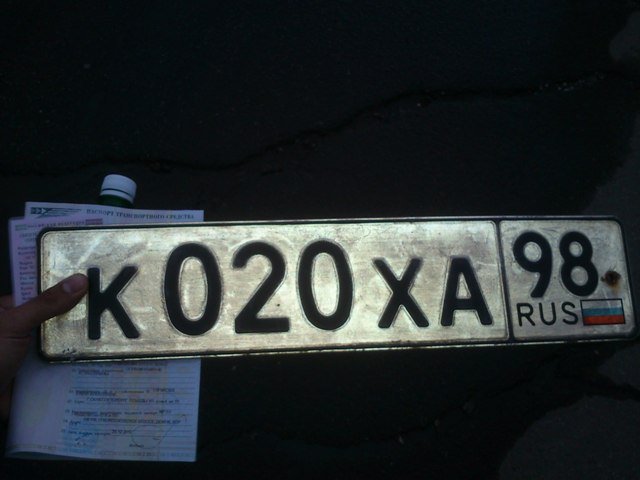

Zaver
27.03.2014
Мурманск,Тверь,Сп-б
Re: Оформился
Jolly Roger сказал(а):
мои поздравления, если не секрет во сколько обошлось оформление.
11 т.р.
Инспектор на эвакуатор не залезал все за 1 час провернулось")
Всем спасибо за поздравления".

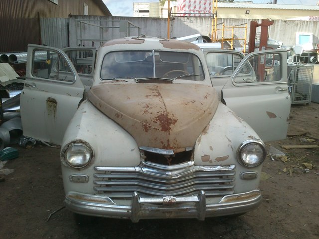

А где фотки самой машины?
Какие планы на нее?
Какие планы на нее?
Планы сделать стоковую м20 2 серии
по возможности минимизировать новодел.

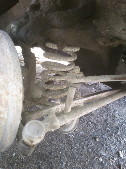

Программа максимум на этот год завести определить/купить все необходимое железо по кузову.

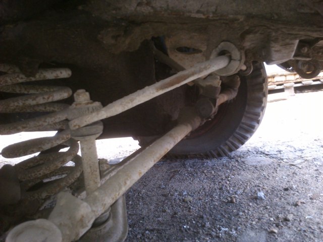

Менял колесо переднее сфоткал подвеску
подскажите родные детали?!

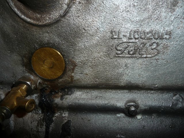

Изрядно раскурочив донор установил карбюратор, распределитель зажигания, катушку и ОНА ЗАВЕЛАСЬ :lol: !
Уже в ночи поставил радиатор соединил шлангами и только тут
я заметил что на блоке двигателя выдавлена одна пробка(около распределителя зажигания)
Самой пробки нет !
на доноре все на месте
:?: как быть? чем можно заткнуть сие отверстие или чем и как вынуть из донора?

Re: Оформился
Скорее всего вынуть, без повреждений не получиться, как вариант, приварить болт и монтировкой выдергивать, затем отпилить, выстучать и придать прежнюю форму. Или изготовить новую.

Re: Оформился
А как насчет герметичности ?
чем можно промазать?

Re: Оформился
Можно у токаря заказать толстостенные 3-4 мм толщиной и забить на герметике. Мне вот так сделали:
Тот кто делал, сказал что не первый раз так делает, все нормально.
В любом случае забивать не герметике. Родные тоже на краске сидят.
