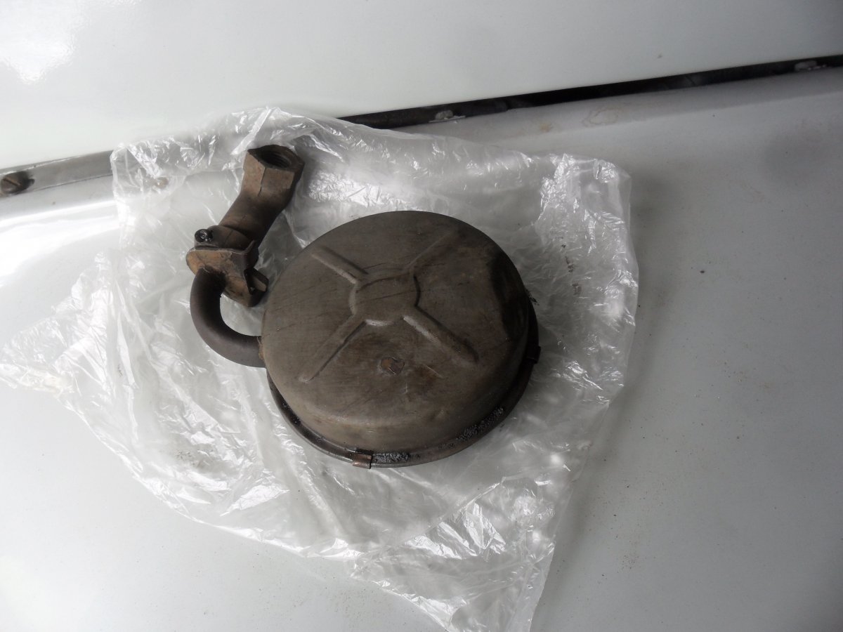

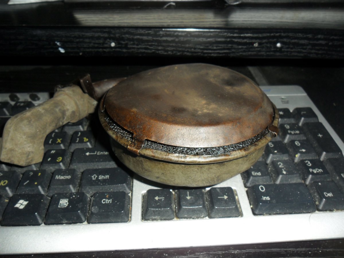

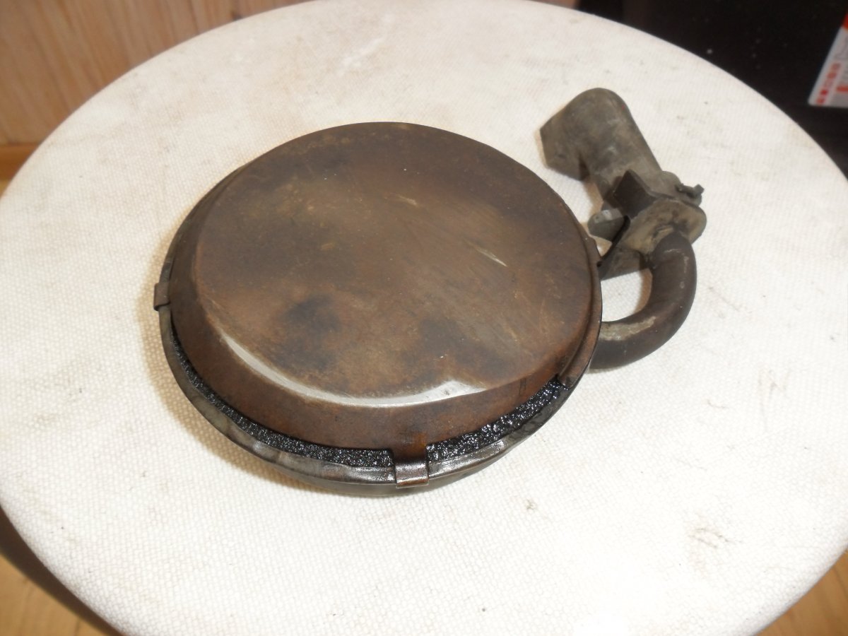

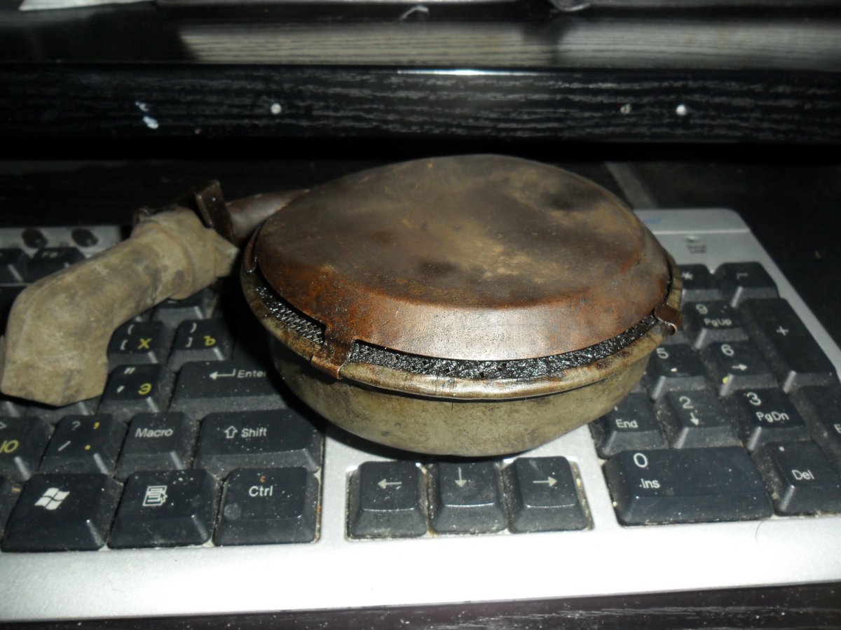

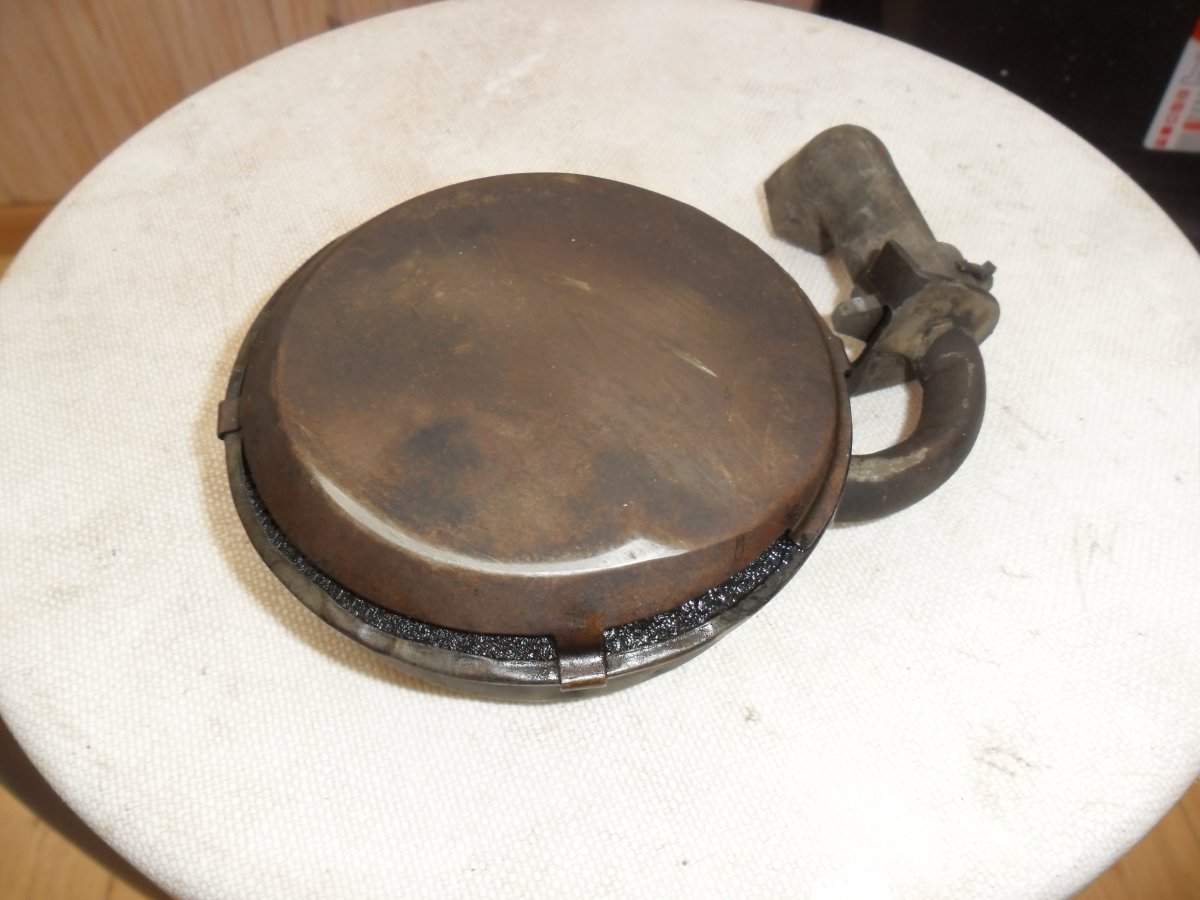

А вот у меня почему-то конструктивно с дыркой, со щелью! Выходит что он не поплавок вовсе а фильтр- заборник. Такой нужен?SAM_3942.JPG SAM_3943.JPG

ну он так и есть, он поплавок потому что плавает, но он так же и фильтр и заборник )))

По каталогу он называется маслоприемник. А если маслоприемник с сеткой и щелью то почему он не может быть с дыркой? И почему он должен плавать? С уважением.
а почему бы маслоприёмнику не плавать? )))
у моего не дырка а неплотность где-то, вот он и тонет...
Плавает он затем что собирать масло не со дна где оседает всякая грязь, с верхней части поддона, не совсем с поверхности, но сверху где-то....

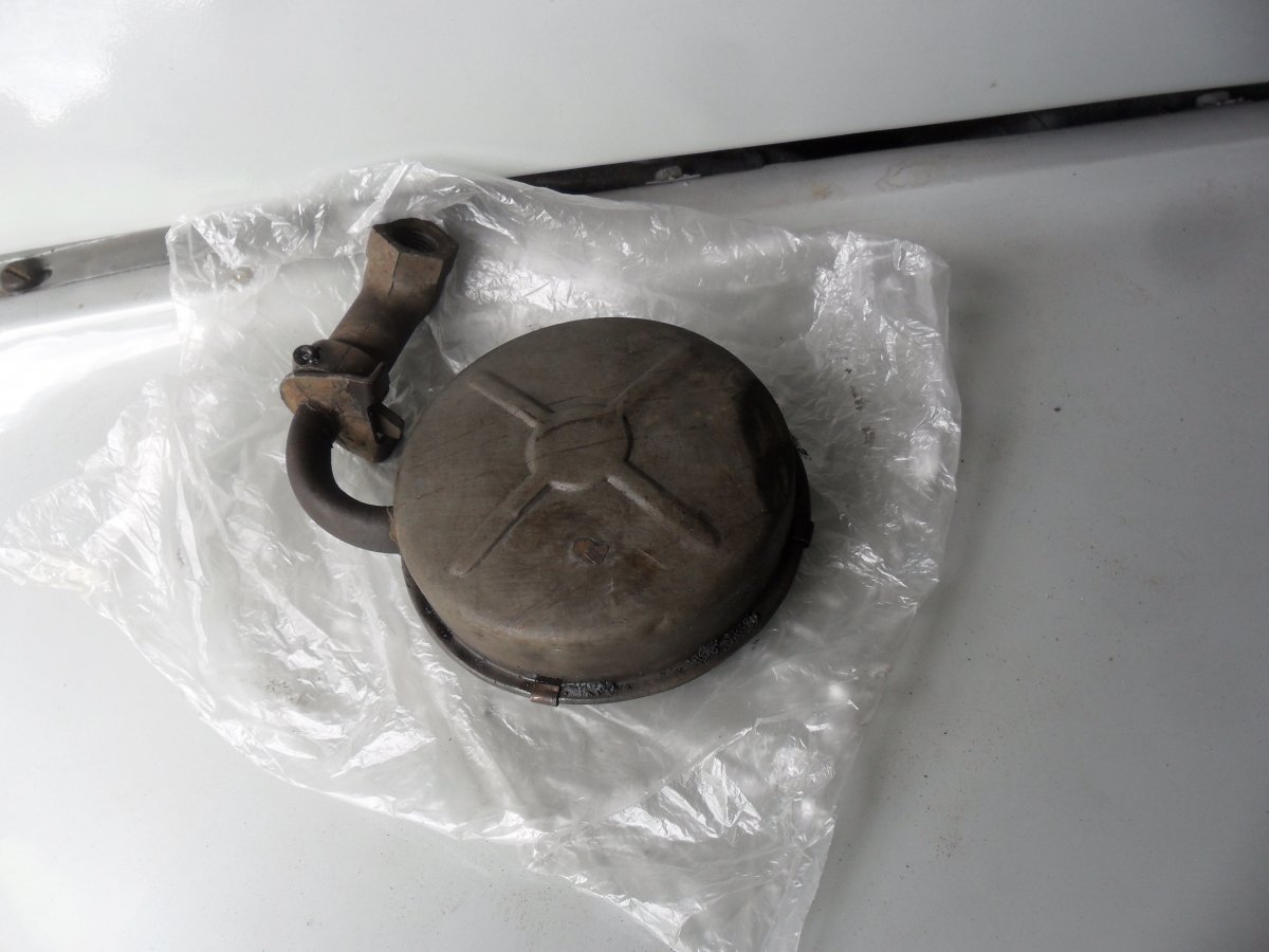

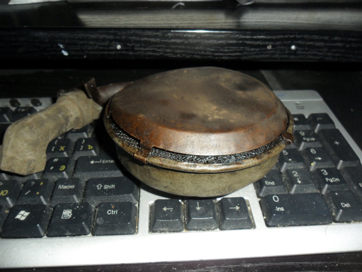

Коллеги, Вы мне друзья, но истина дороже! Деталь, которую мы обсуждаем называется Маслоприёмник. Это первое! Второе. Он не плавает. Он лежит на дне поддона картера и имеет одну степень перемещения (ввех- вниз), о чем на поддоне имеется от трения отметка. С уважением.SAM_3944.JPG

Так он и перемещается держась в масле. Если воздух уйдет он ляжет на дно и будет сосать с низов.

На ранних моторах газ51такая же система.Щас маслоприемник ставят неподвижный. И то бывает двух видов.

А зачем его тогда сделали подвижным, если предполагается, что он будет лежать на дне?))
