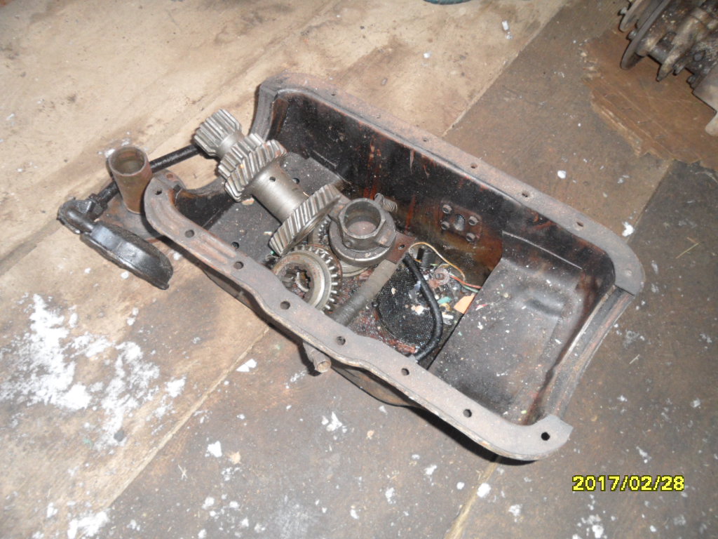

Так он и перемещается держась в масле. Если воздух уйдет он ляжет на дно и будет сосать с низов.
таки прав ....он должен быть в верхней части своей герметичен, да бы плавать и не сосать со дна всяку бяку, т.е. функция поплавка в нем 100% есть )
Реакции: Mexanik1980
9 262
10 143
а вот если он на дне - то может быть капут ) шейкам, каналам и всему прочему ....
5 323
3 501
Все верно, можно поставить и не подвижный, например в среднем положении но не на дно. Ну и следить за уровнем масла.
Судя по тому что поплов тёрся о дно поддона он аки титнаник пошёл ко дну )
1 916
1 797

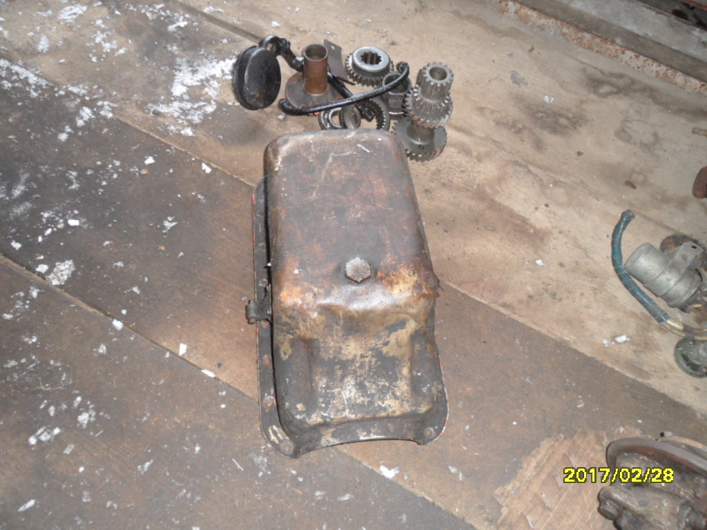

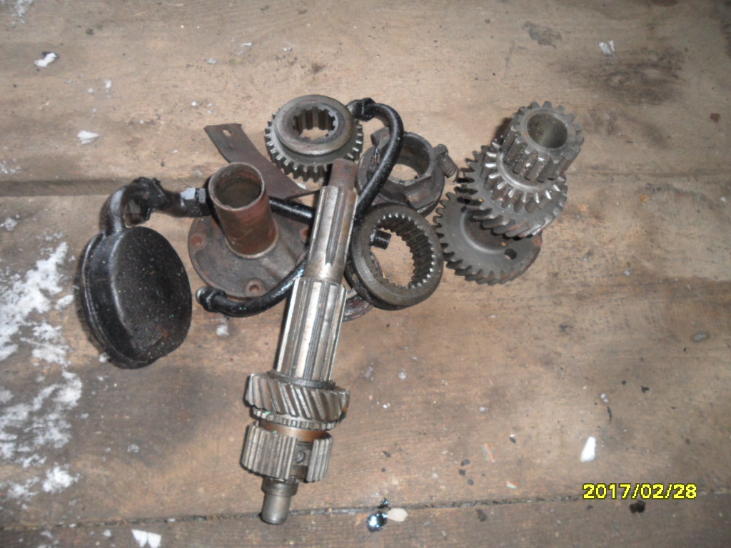

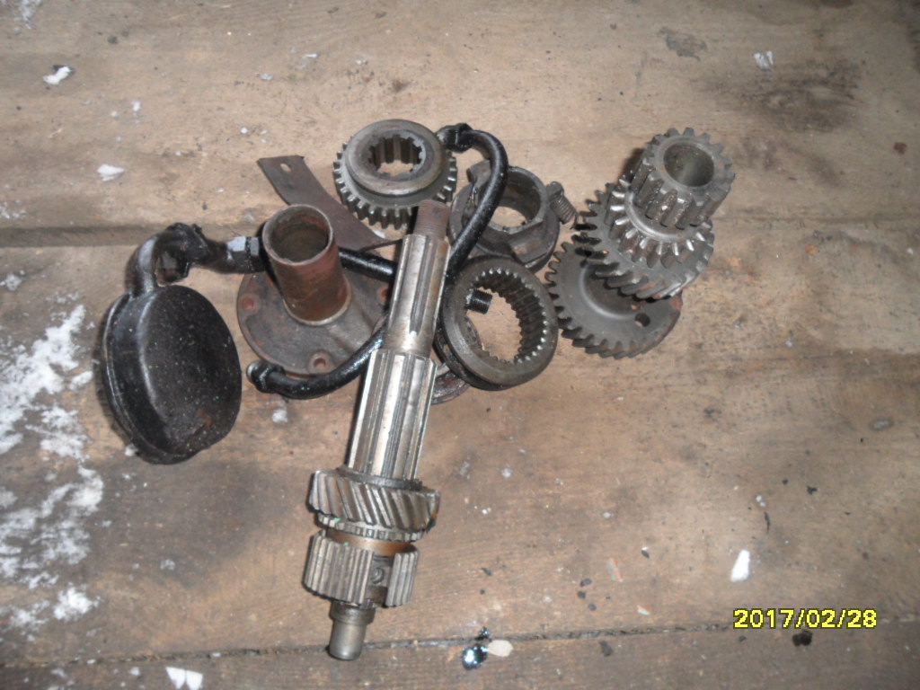

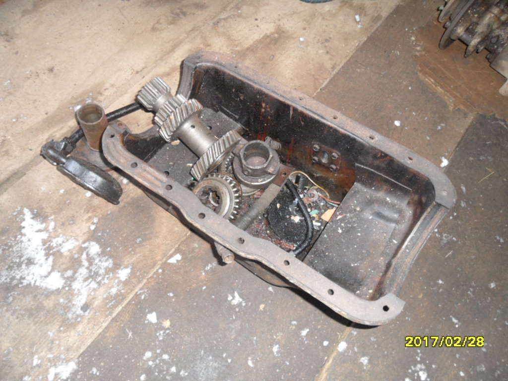

Вчера два откопал в гараже, один плавает, но в стыке воздух пузырится, т.е. он утонет, второй уверенно держится на воде. На первом есть следы рук человека, на втором таких следов нет. Оба 21- е.
С тех пор, как появились хорошие маслА, не вижу говна в поддонах.
Интересная тема по поплавкам получилась, все начали их топить )))
НА 21й тоже такой же маслоприёмник?
Ну если по каким то причинам в масло попадёт вода, то с таким масло приёмником можно наедятся что эмульсия либо совсем не образуется либо не сразу, смотря сколько воду конечно... пусть плавает себе раз должен.
купил бы у вас то что без рукоприкладства но боюсь далековато, не имеет смысла )
Damon777
04.04.2006
1 010
1 460
У Победы воде в масле образоваться не так-то просто, это не верхнеклапанный мотор с полостями для штанг или слива масла. Я бы лучше застопорил маслоприёмник в нижнем положении, если с ним уже всё не очень хорошо.
