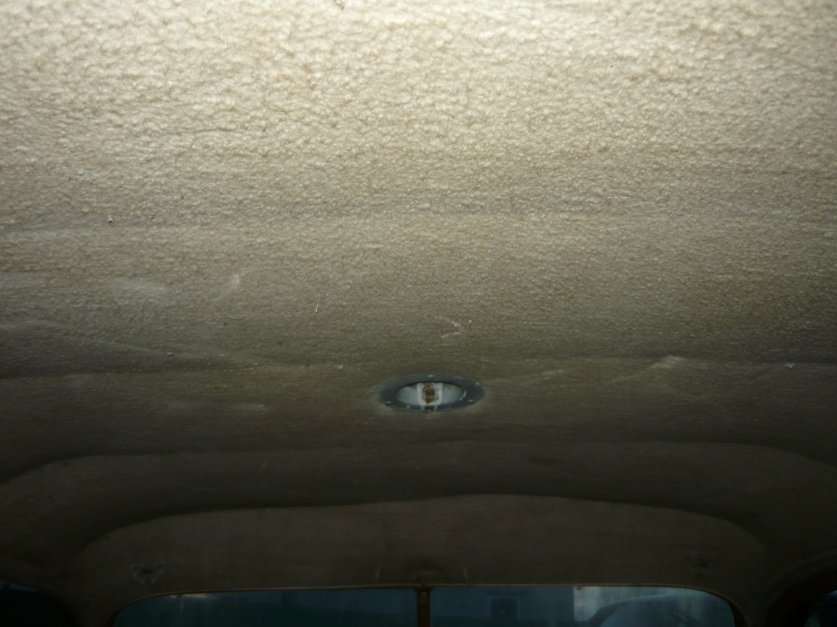

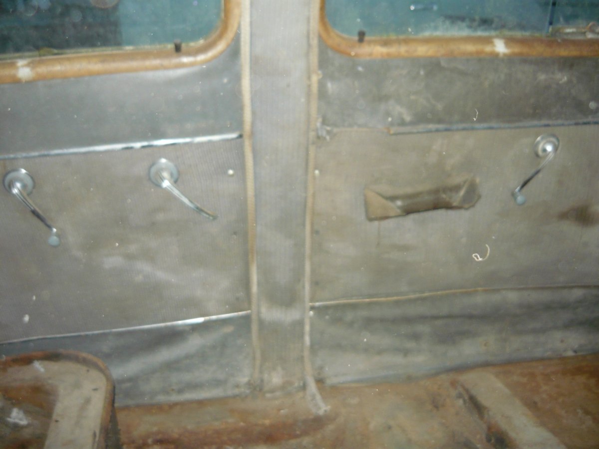

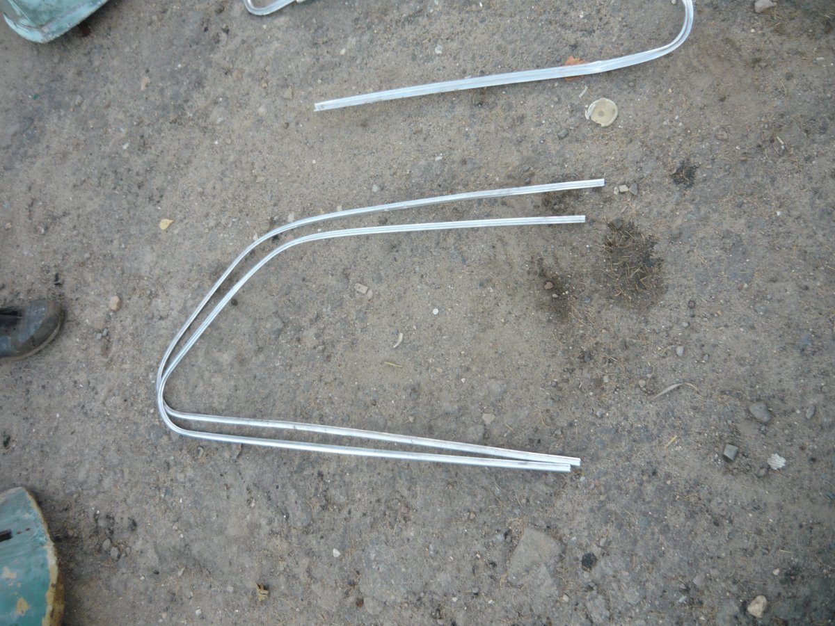

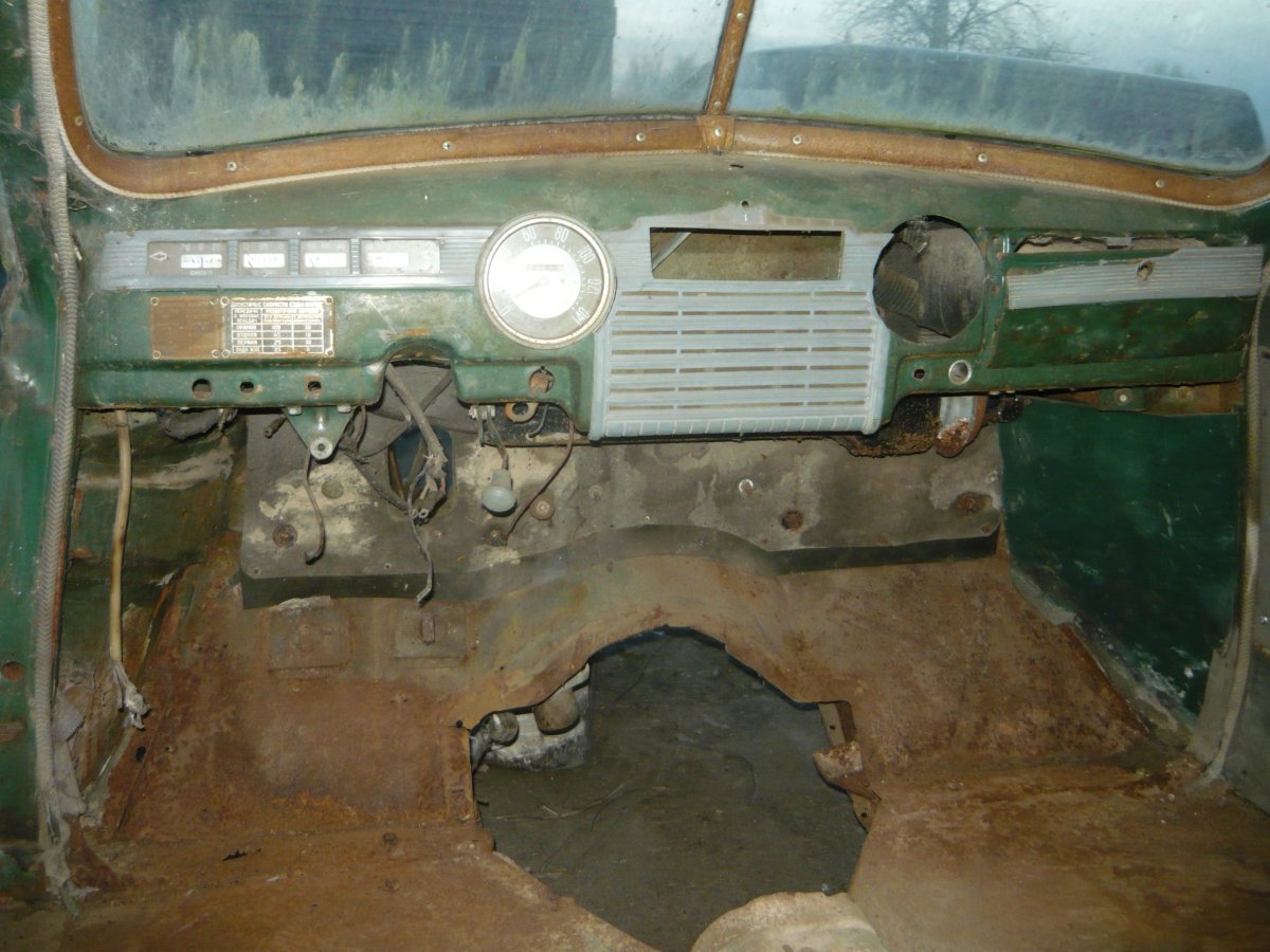

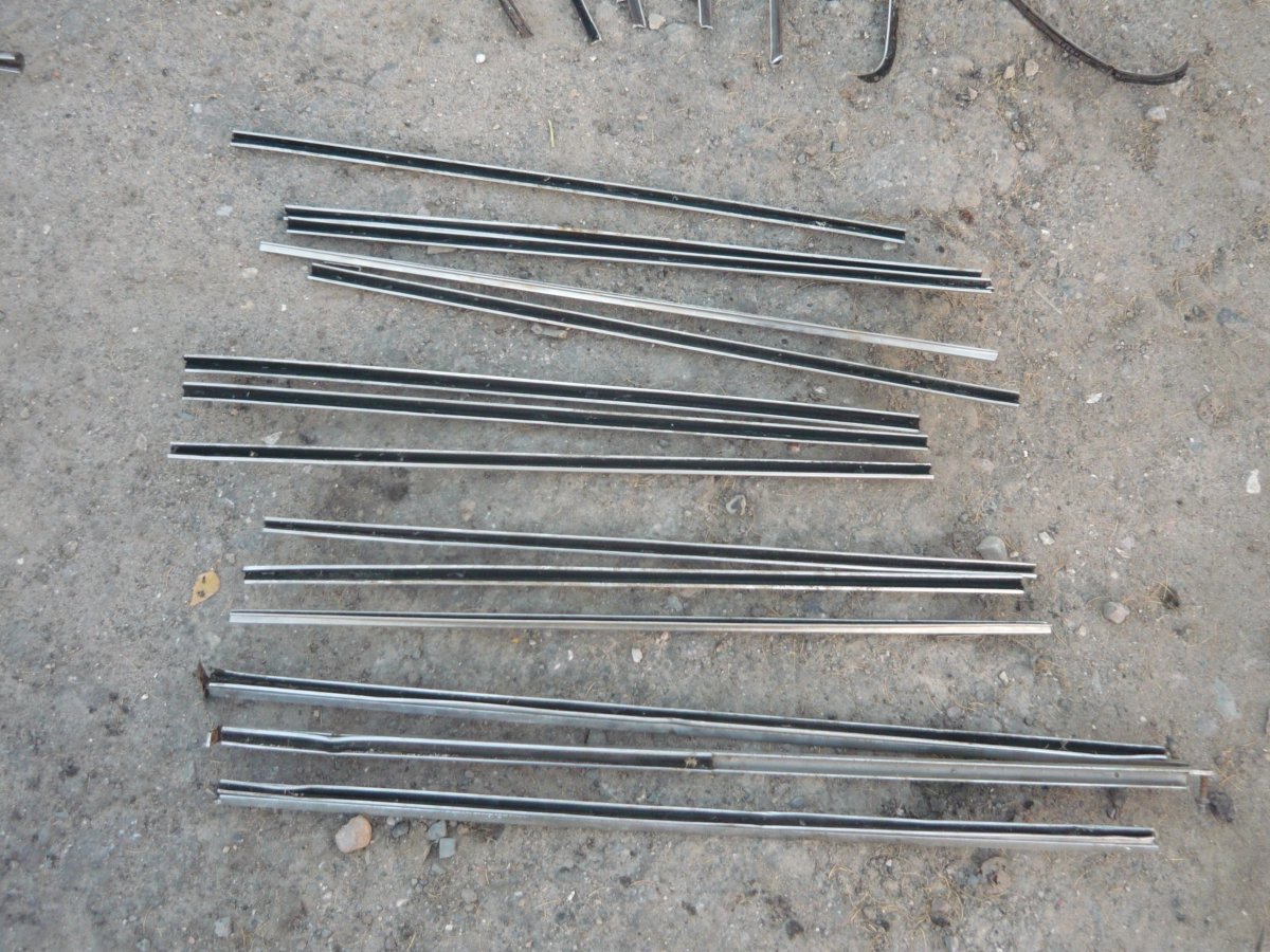

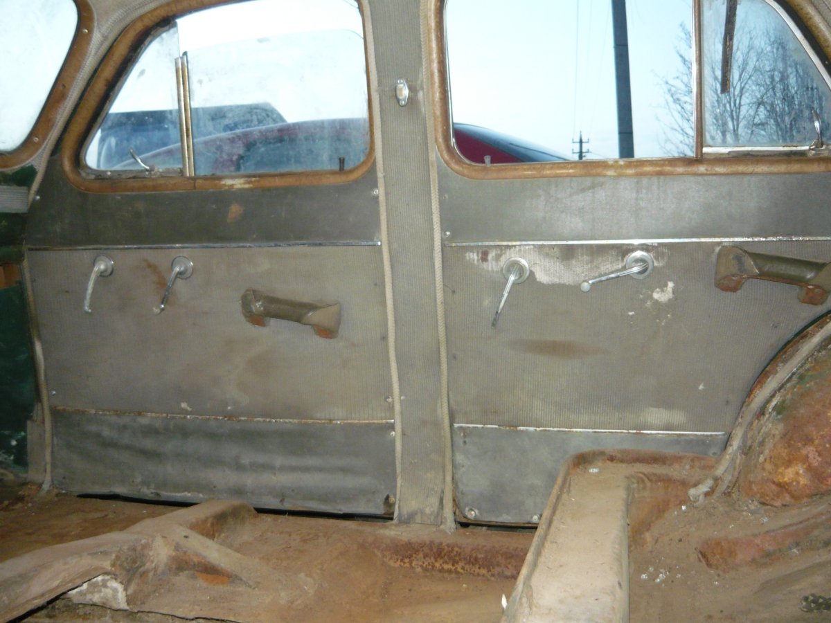

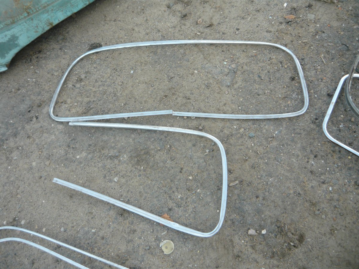

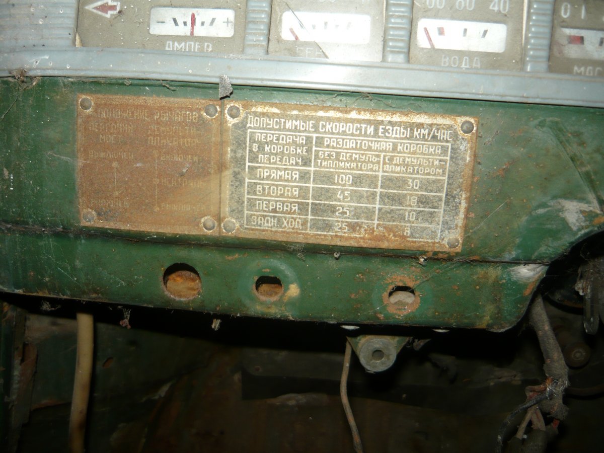

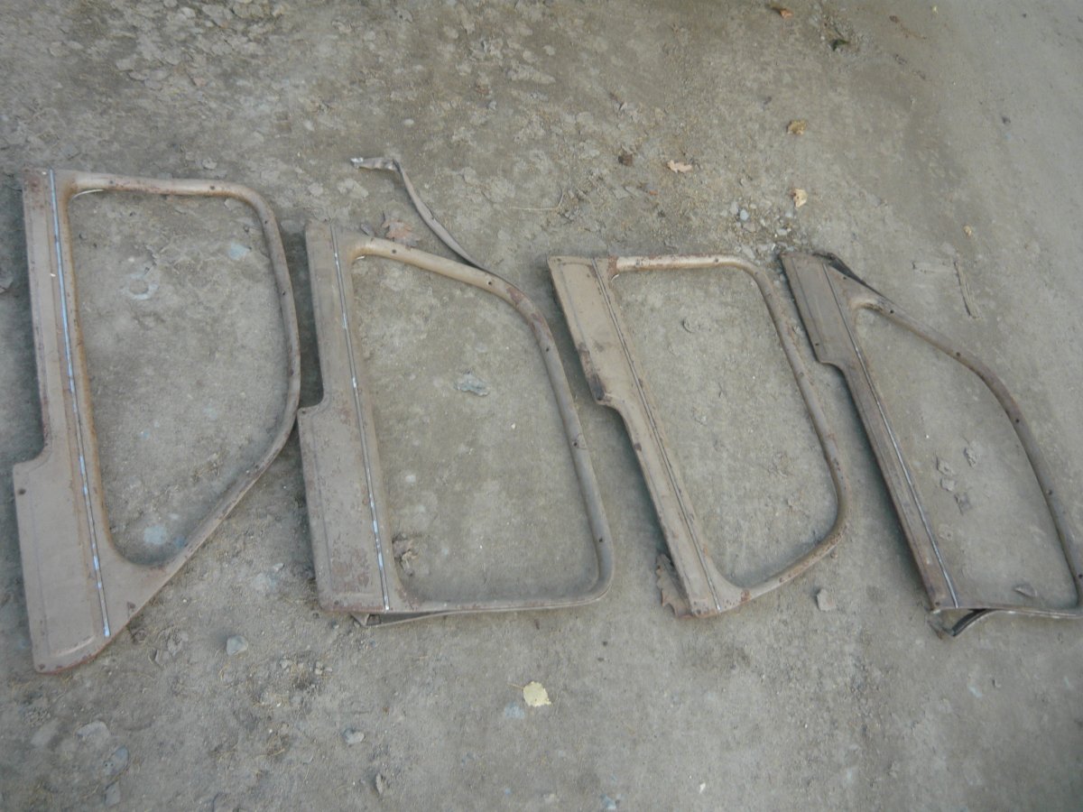

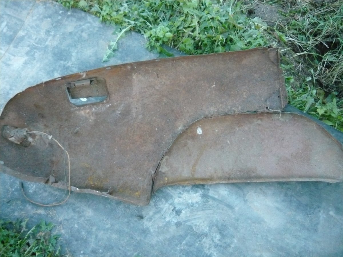

Помогите распознать... Притащил М-72 с "довеском"
9 319
900

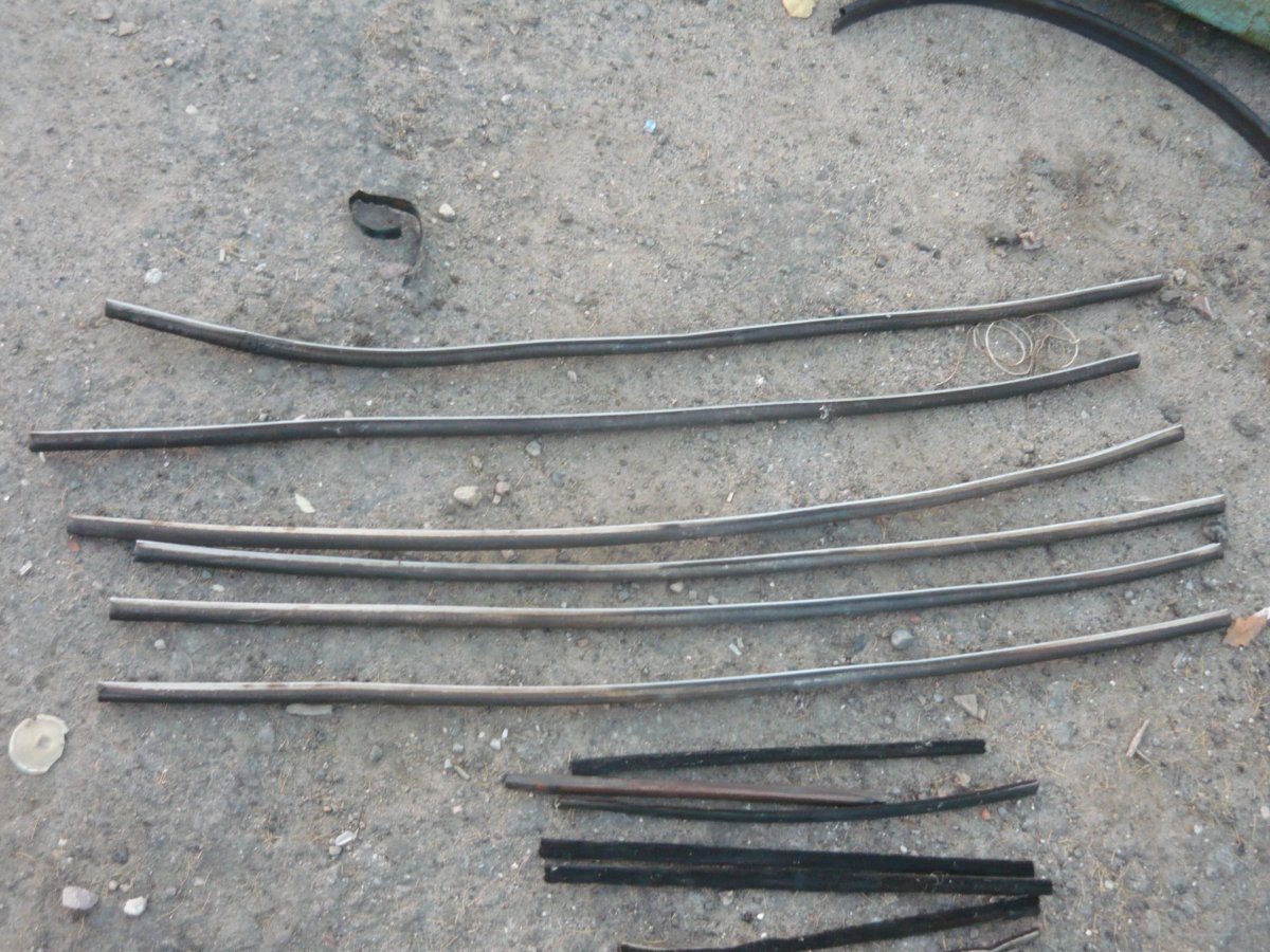

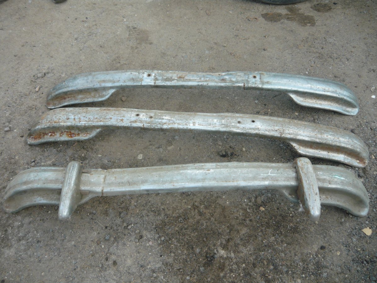

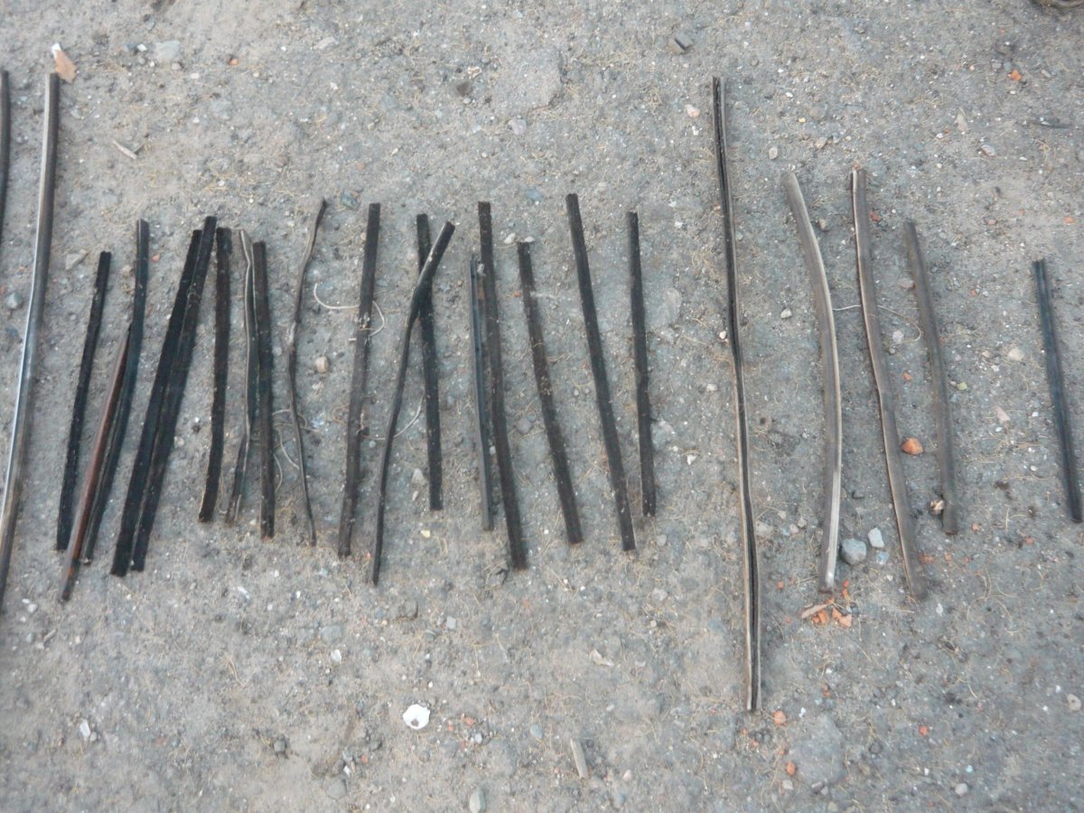

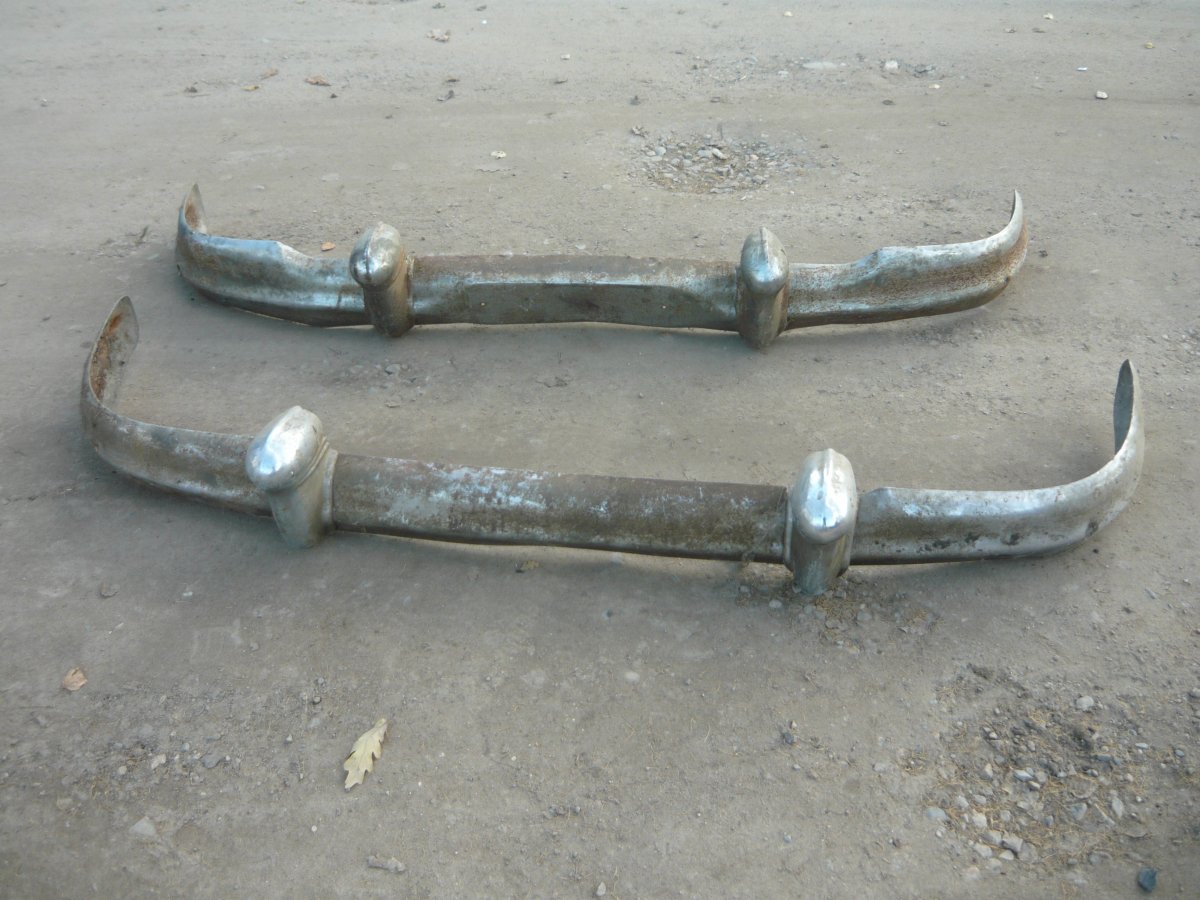

Всё от ЗиМ (насчёт ресничек и бархоток не уверен нужны размеры, остальное точно зим).
3 275
2 021
59
13 027
4 792
причем м.б санитарный ЗиМ был

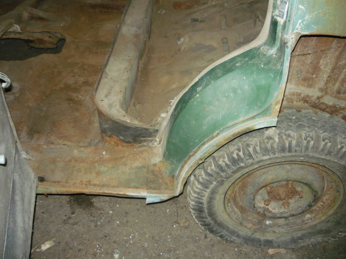

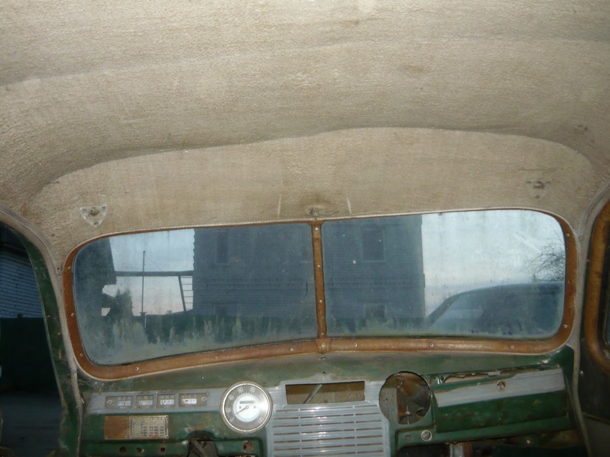

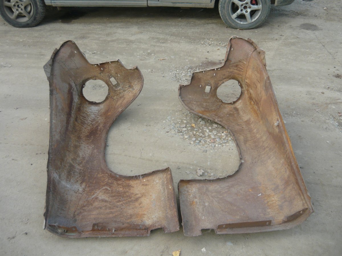

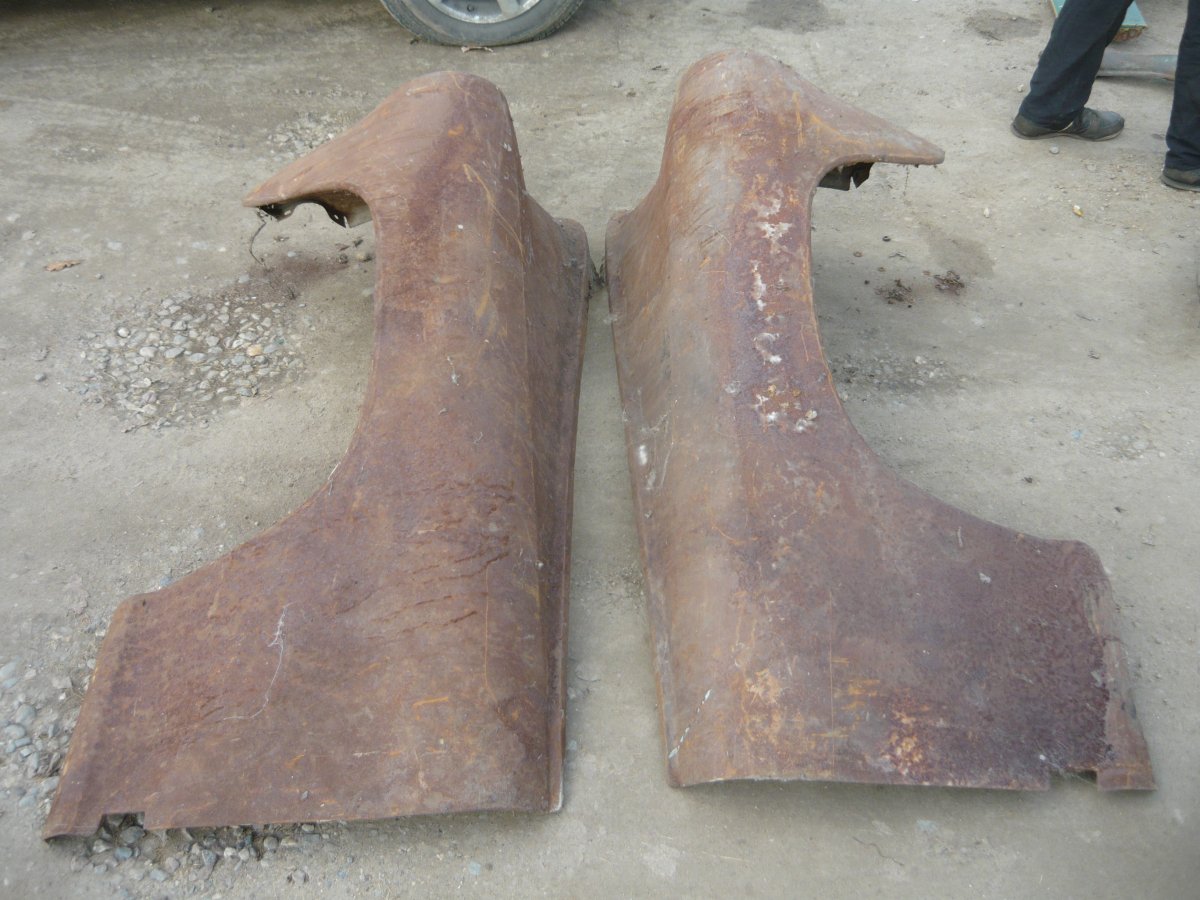

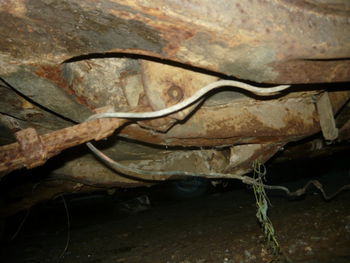

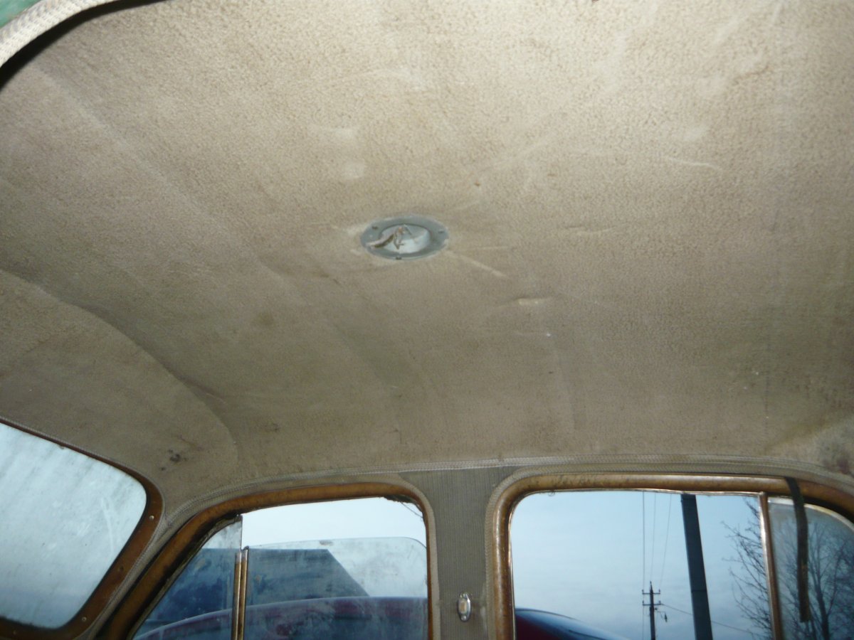

Вот кое-что...

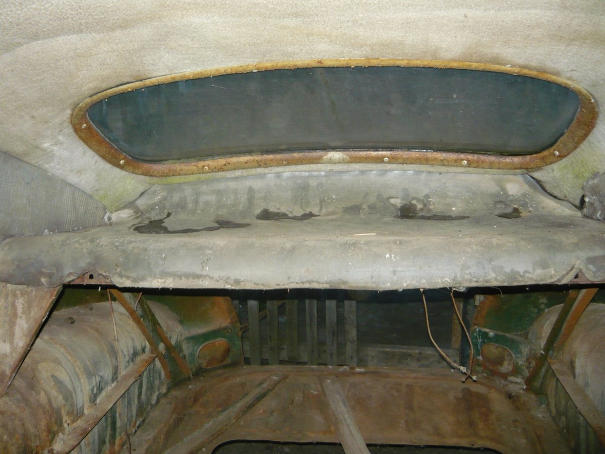

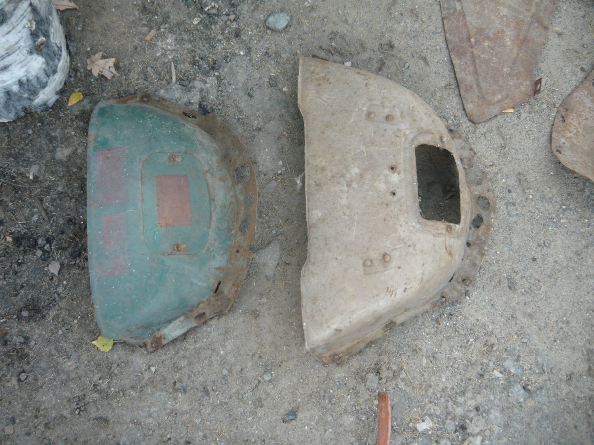

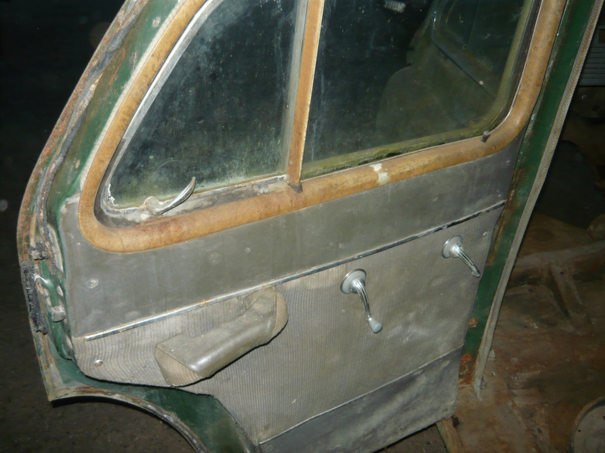

И еще

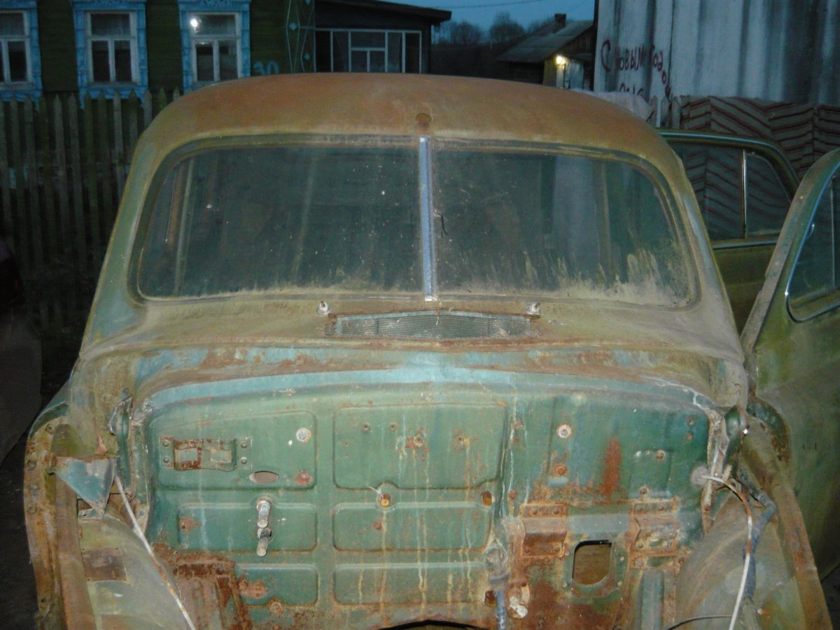

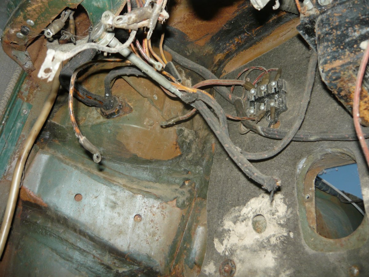

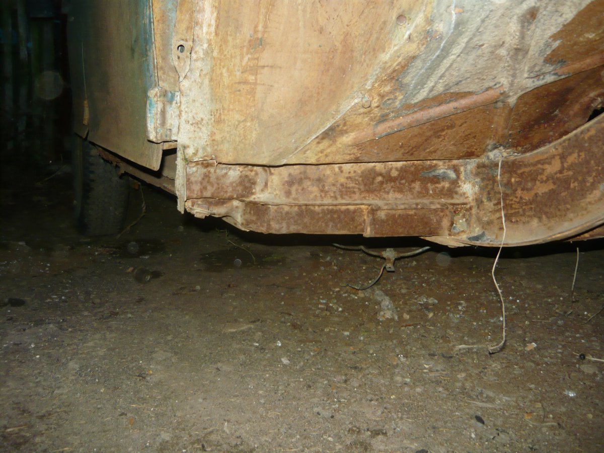

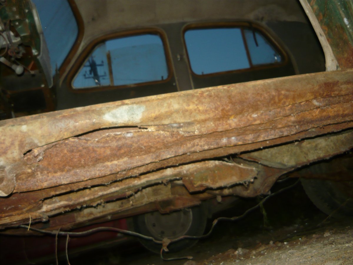

№3

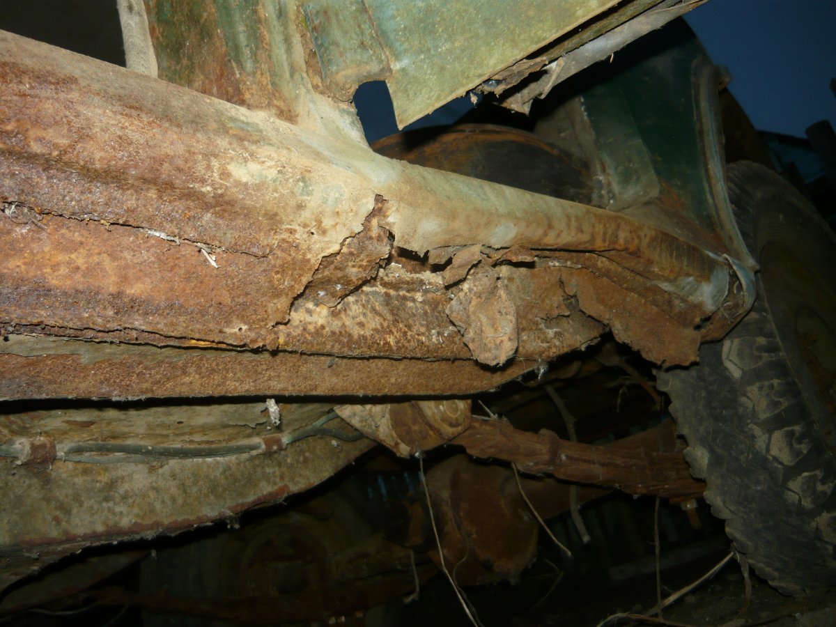

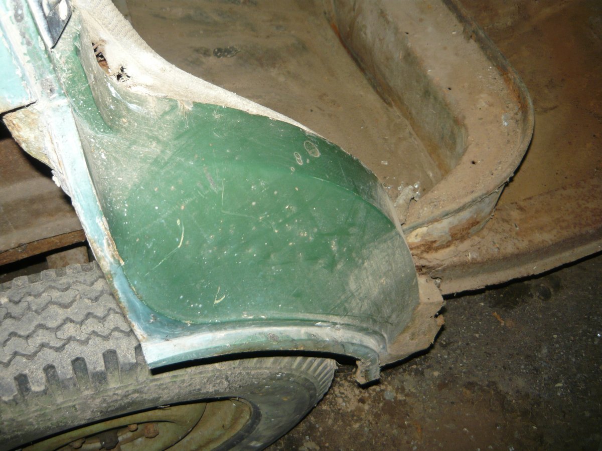

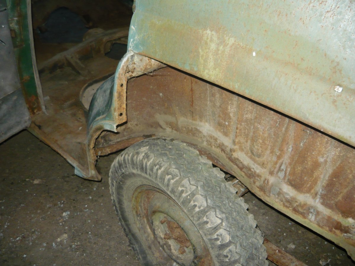

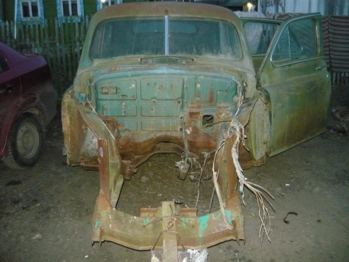

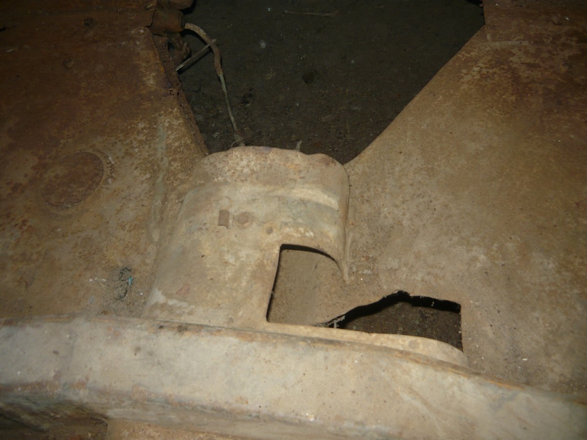

Таки да это кузов М-72,и если еще о доки прямые,то это замечательно!
Но к сожалению к кузову прикоснулась рука "тюнинхиста".
Лонжероны передние или переставлены от М-20 или переварены...надо фото сбоку.

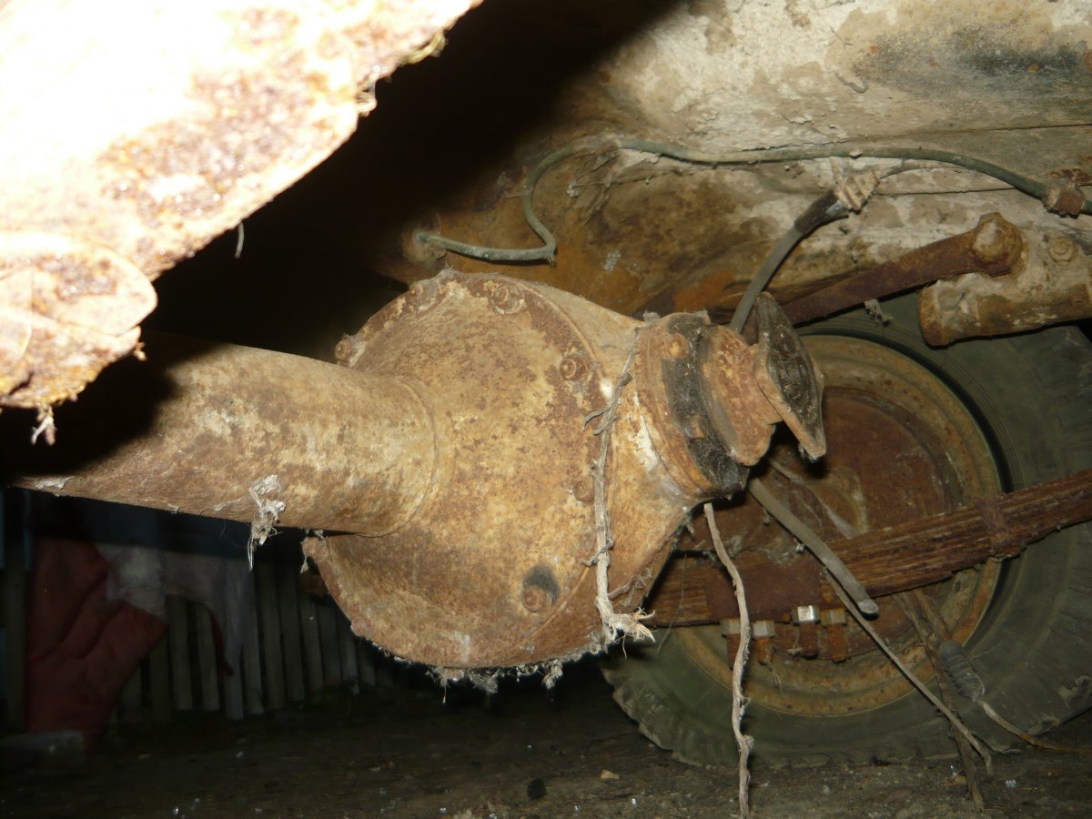

мост задний не М-72,а М-20.
3 275
2 021
59

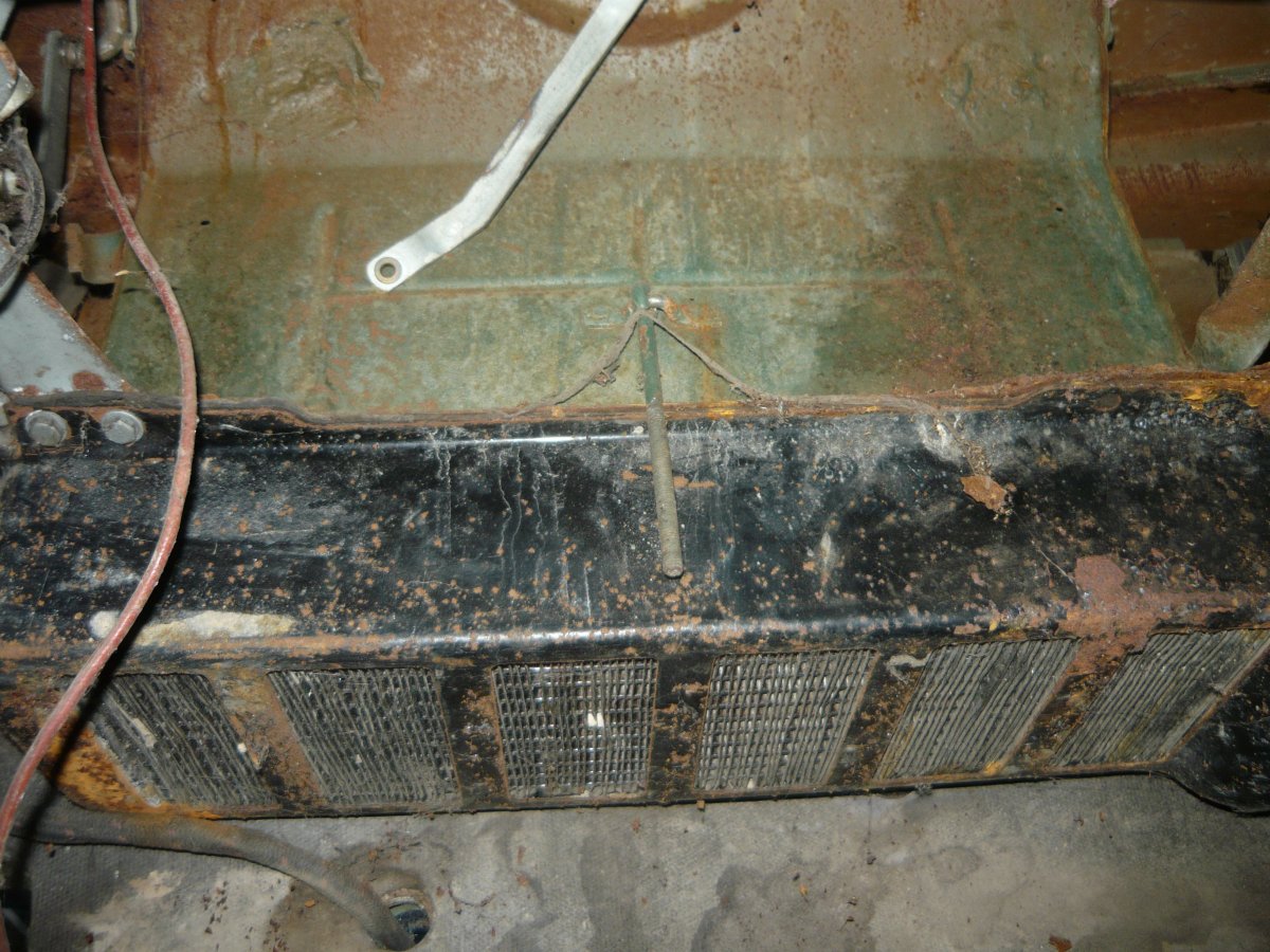

Опа!
Лонжероны родные! Есть отверстия под рычажный амортизатор.Снизу значит заварены "окна" крепления рессоры.
Это все ? или к ней тоже есть довесок?
9 319
900
На фото P1150181.JPG видно порезь под рессору, лонжерон вроде родной или был родным когда то...

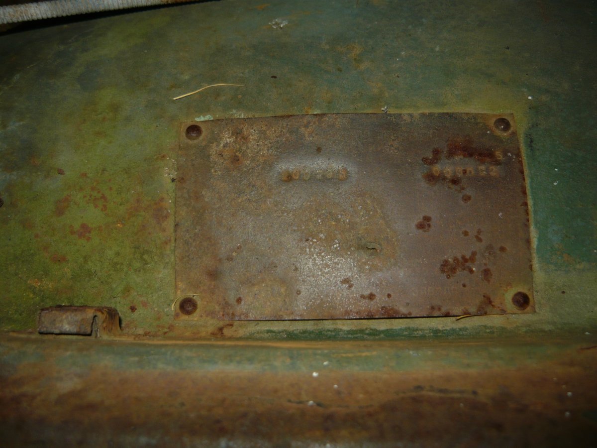

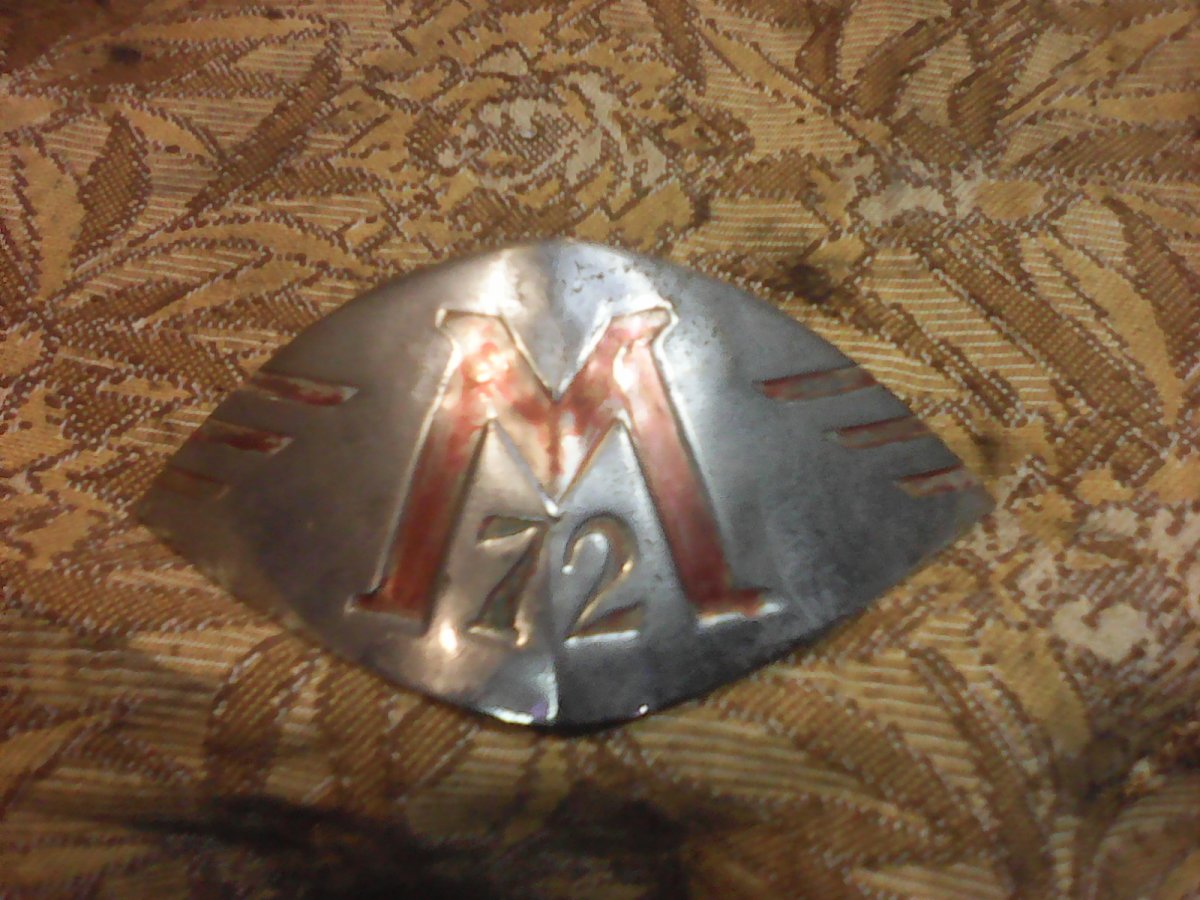

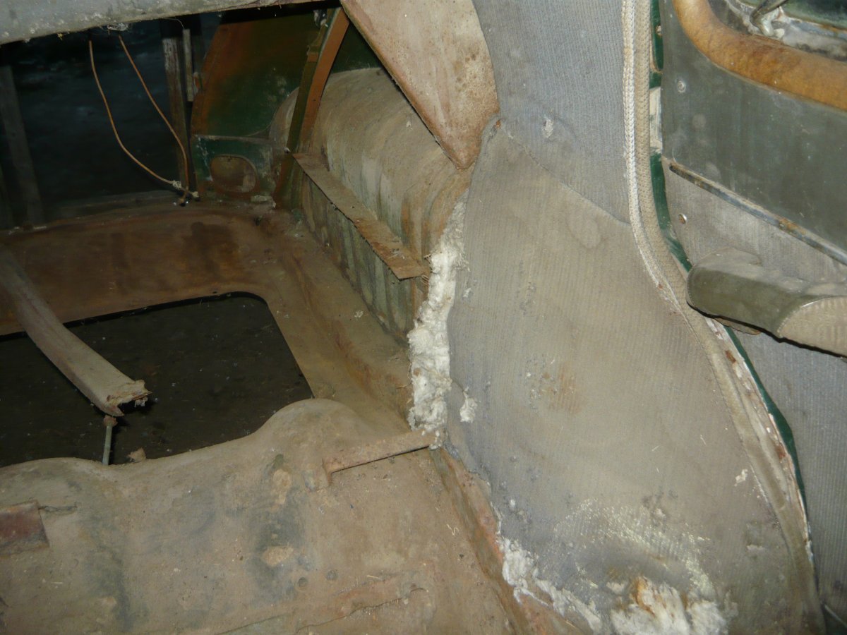

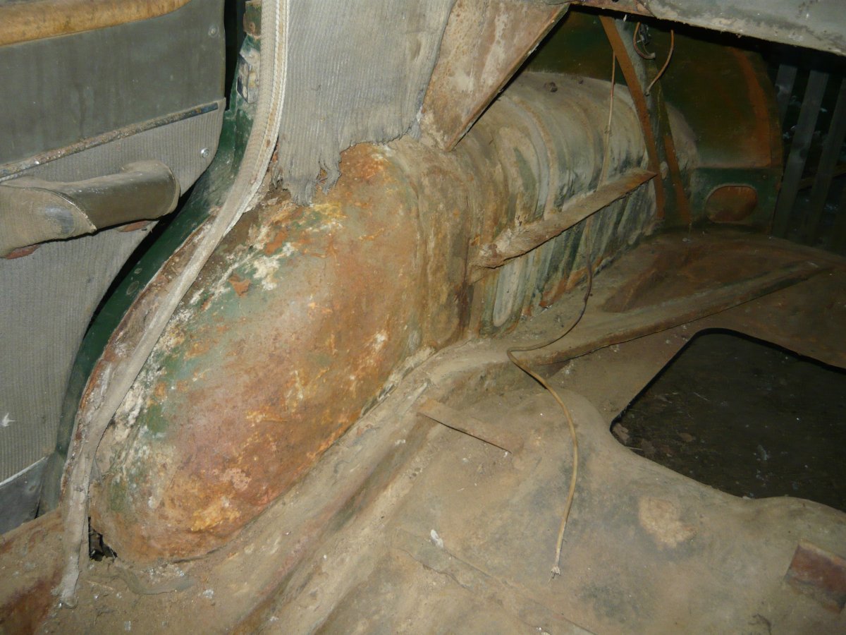

фотосессия продолжается...
