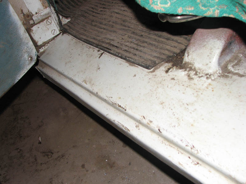

Порог и стойка

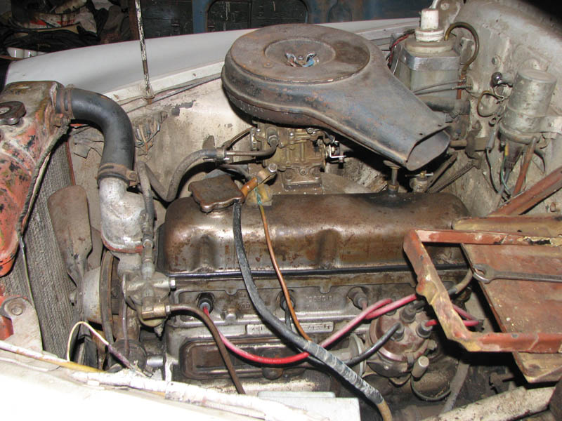

Двигун

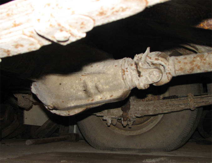

ну и мост. От 21 ?

Ну уж точно не от победы :lol:
В этой машинке от Победы только кузов с фонарями :(
А ходовка вся 21

АлексейРиО сказал(а):
Ну что только положительно для тех . кто хочет ежедневно передвигаться, так ведь? Про мост только недавно обсуждалось, про движок тоже кто то цитировал статью в За рулем. что двигатели семейства 417 наиболее пригодны для замены штатного движка.

Уфф. ну вот все вроде. Теперь выскажусь. Не буду лукавить, сам присматриваюсь к победам, но хочу второй выпуск и Красные :wink: приборы.
Фоткал вечером при искусственном освещении. да и машину никто не мыл с 2005 года. Насчет колхоза, явного кроме 21 ходовки и подвесных педалей нет. даже фонари задние родные. сколько видел машин, кто во что горазд - большинство от УАЗа. на передних крыльях короззии нет стопудово, на задних вроде тоже, крылья крепкие.

Вот еще фотка с мостом. Амортизаторы наверно победовские, так ?

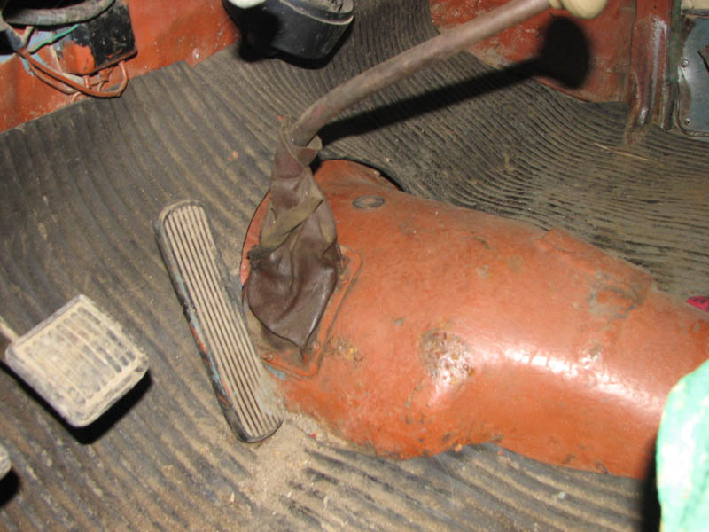

Van сказал(а):
Алекс писал(а):
коробка скорее родная, ручка в полу.
Скорее не родная.
Почему, родные в полу тоже были
Родные в полу были, но только первая серия и начало (до 50 года) второй. Потом переключатель переехал на рулевую колонку ;)
Но у коробки первого выпуска рычаг переключения был по центру тоннеля. Здесь же он сдвинут влево - типичный газ-69. "Черепаха", похоже, тоже от него - видны заваренные окна для рычагов раздатки.
13 439
5 953
ЧЕПЕРАХА от 69 -ого совсем другой формы, а крышка КПП с кулисой - да, 69-ая. :lol:
