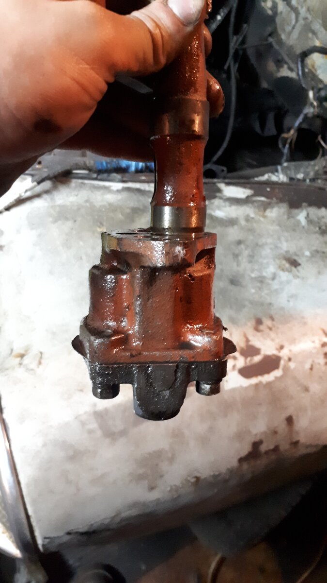

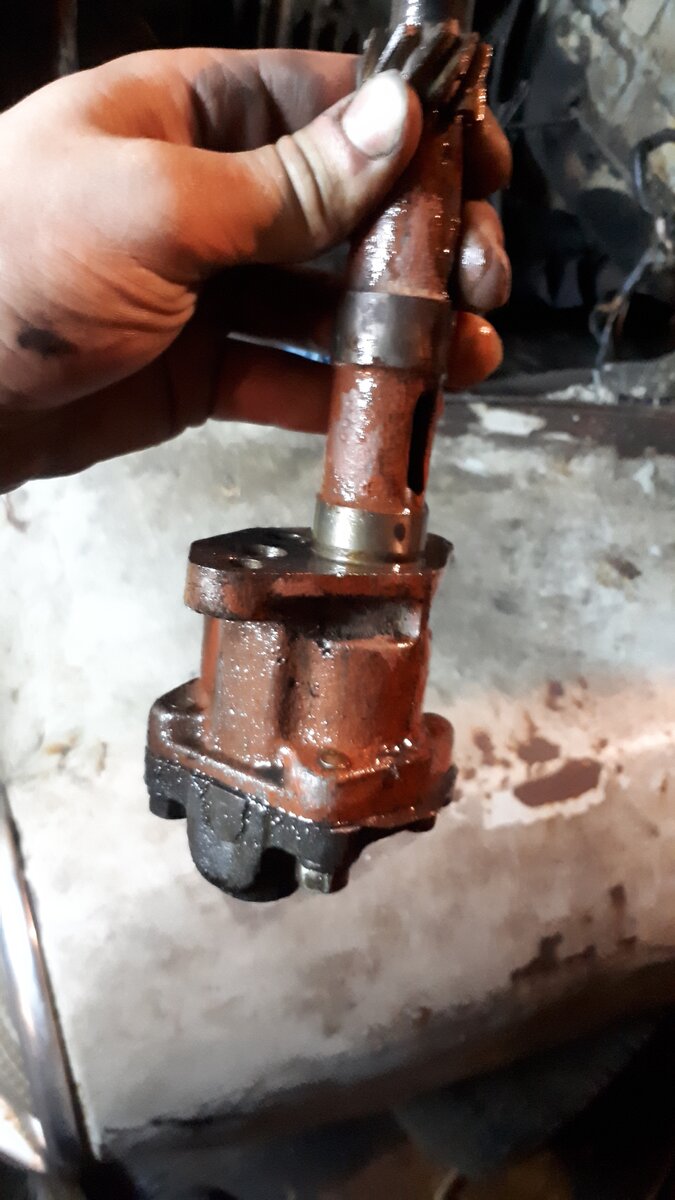

Друзья , подскажите насчёт покраски блока победы. Долго размышлял в какой именно цвет красить. С самого начала я знал что это будет уж точно не серебрянка. Вообщем суть в чём , сегодня я пытался понять какой краской покрасили ещё в советское время маслонасос. Что самое интересное он долго лежал практически на земле и потом в бензине , но краска практически не рассыпалась. Прилагаю фото.
Так же вопрос по поводу покраски генератора и стартера. В магазине только предложили обычную черную краску из болончика , но что-то мне подсказывает что нужна другая краска. Так же можете рассказать чем именно красят отдельные узлы как стартер , генератор и мост. Заранее спасибо

красно-коричневый - это ремзавод )
ориджинал - серебро, хаки встречался... но мне кажется это отпрыски газ 69
Именно этот красно-коричневый реально сейчас такой найти? В магазинах руками разводят

Красно-коричневый реально-ГФ-021 называется.

Хаки - запчастевый блок

Сейчас его возможно найти?
На любом строительном рынке. Например, Каширский Двор.
Совет: возьми несколько банок разных производителей (он не дорогой). И выбери, какой больше нравится.

ГФ-021 есть и серый, очень хороший грунт, не пористый, защищает металл.
В последние годы выпуска двигателей для автомобилей М-20 в запасные части в Моторном производстве ПО "ГАЗ" это было так. Отливки из Литейного производства (блоки, детали масляного насоса и пр.) поступали в Моторное производство в основном окрашенные в этот самый красно-коричневый грунт. В моторном производстве они проходили механическую обработку, подсборку (масляные насосы в том числе) и поступали на сборочный конвейер. На сборочном конвейере двигатель собирался, так скажем, наполовину (без навесного оборудования) и поступал на окрасочный участок. Там его окрашивали как раз серебрянкой и после сушки он поступал для дальнейшей сборки на конвейере. Устанавливалось всё навесное: стартер, генератор, карбюратор, бензонасос, прерыватель-распределитель, свечи, провода, маслозаливная горловина и т. д. и т. п. Ну и далее на участок испытаний, где они обкатывались на стендах (все 100%).
