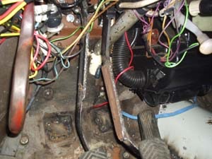

Как в 21й неполучится из-за узкого нашего моторного щита,поэтому поднимают выше,у самого стоят 21е,держатся только на 4х винтах через проставку из листа,дыло кот крепится к торпеде просто срезал и всё норм,с размером ботинка 45 нажимается с пяткой не на полу,но это решается удлинением педалей. Так что,тема старая,а длины педалей 31х не знаю, но 24 идентичны с 21ми.

Так думаю понятней,у самого нижний край педалей чуть ниже конца ручника.
