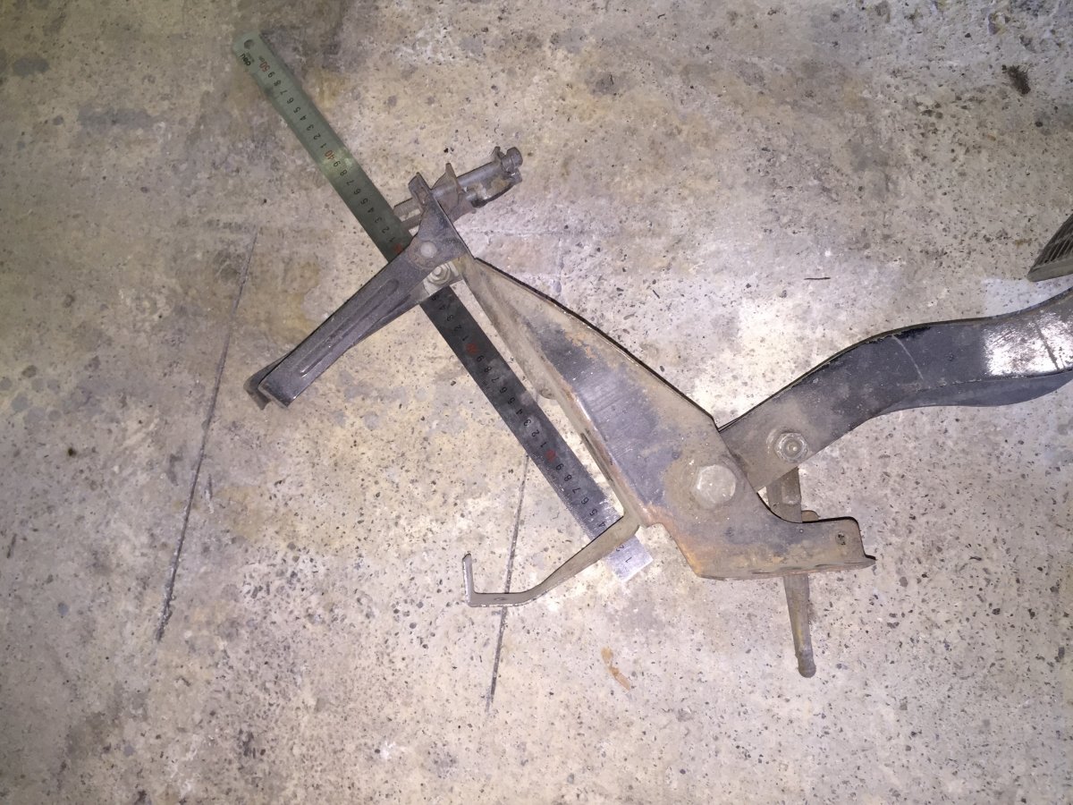

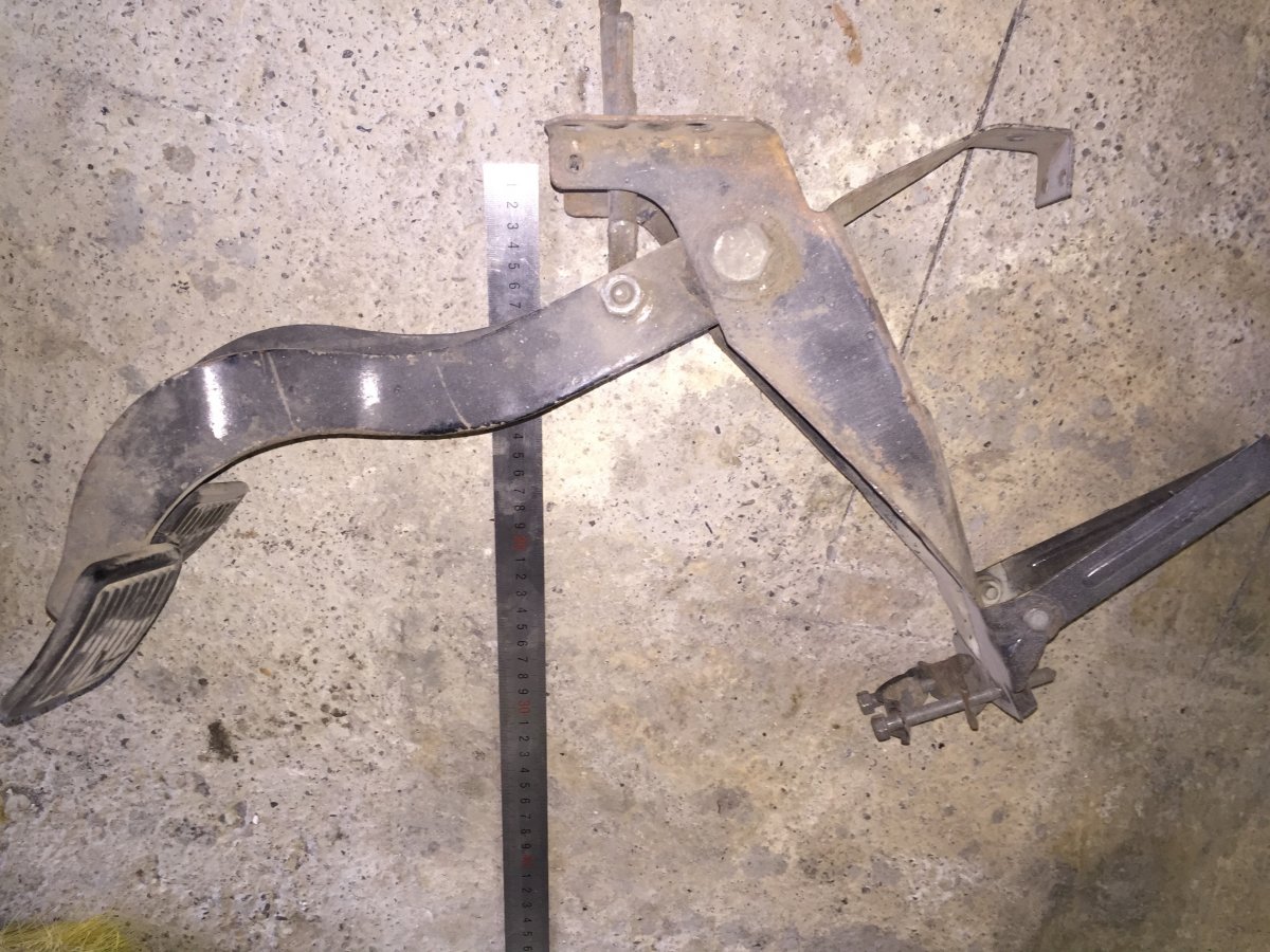

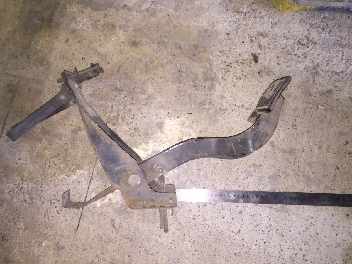

Спрошу здесь. У кого стоят подвесные педали , у кого какие стоят от чего? От чего легче установить. ? Заранее спасибо

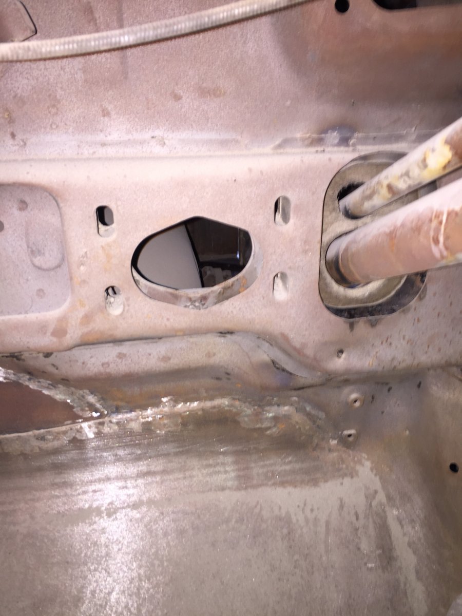

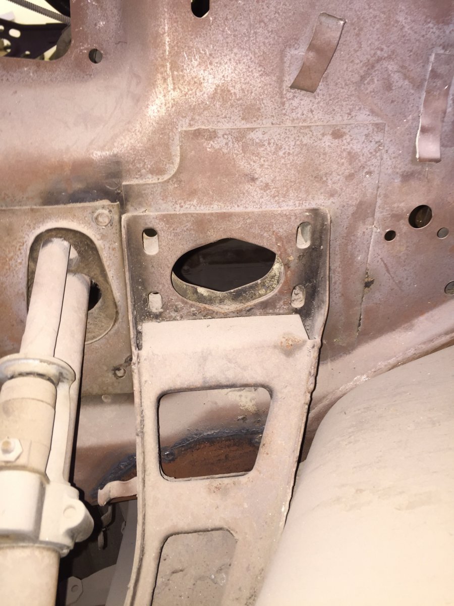

Чаще от 21-ой ставят. Но подвесные педали в победе не лучшее решение-моторный щит очень слабый, нужно гамотно его усиливать..

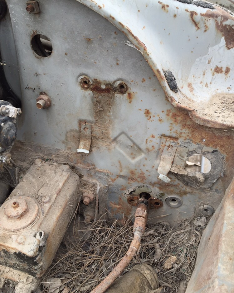

Я тоже установил от волги как вы говорите моторный щит слабый гнется. Поэтому я думал от 21 лучше будет

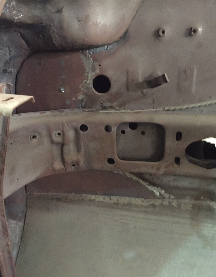

Все подвесные пядали крепятся к моторнику, его надо усилить - сделать усиливающую балку на уровне крепления педалей от левой стойки до правой или еще чего. Надо глянуть как в 21-ой сделано, уже подзабыл если честно.

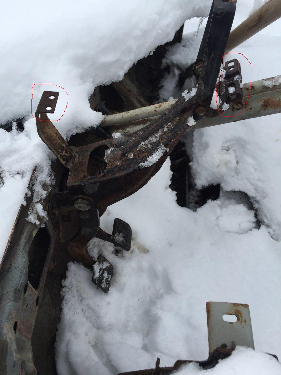

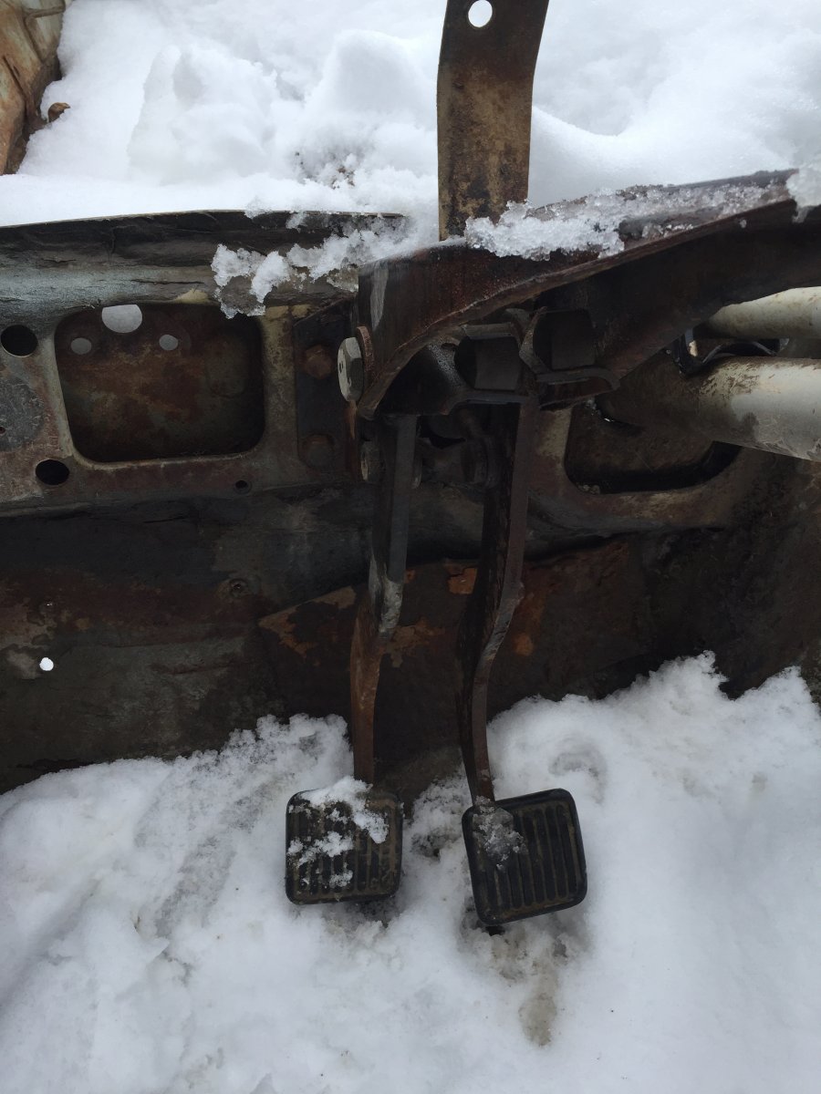

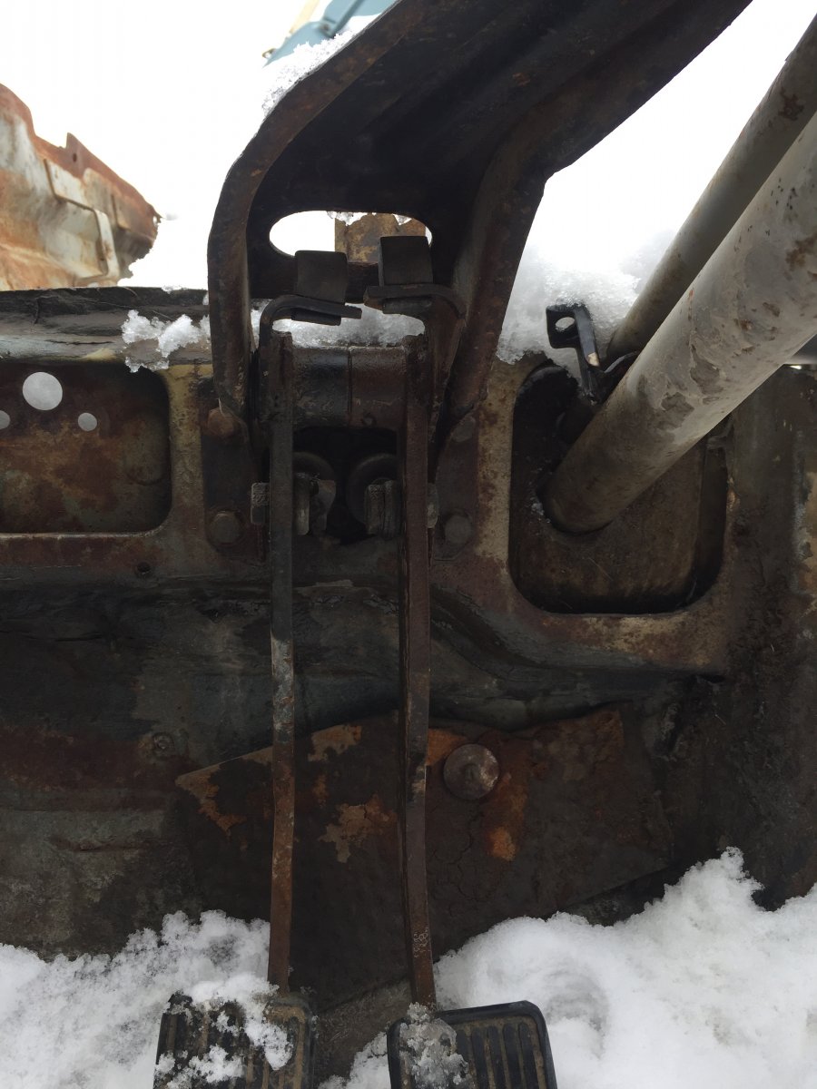

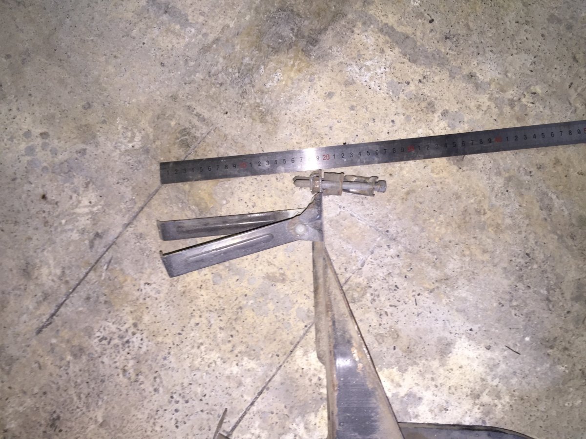

Отмеченное красным на 21 волге к торпеде крепиться ?
