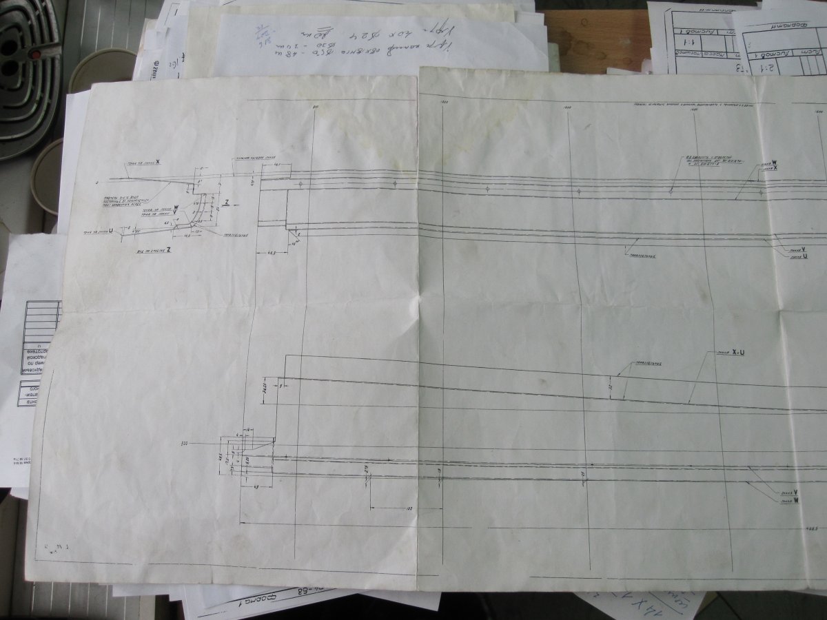

Вроде как вот такие должны быть ....:(

Я тоже ничего не понял с последними порогами

Просто на них нет верхней плоскости.
При стыковке порогов и коробов - на порогах по месту делаются загибы. Мы не делаем их заранее, чтобы все получилось ровно по конкретному автомобилю
