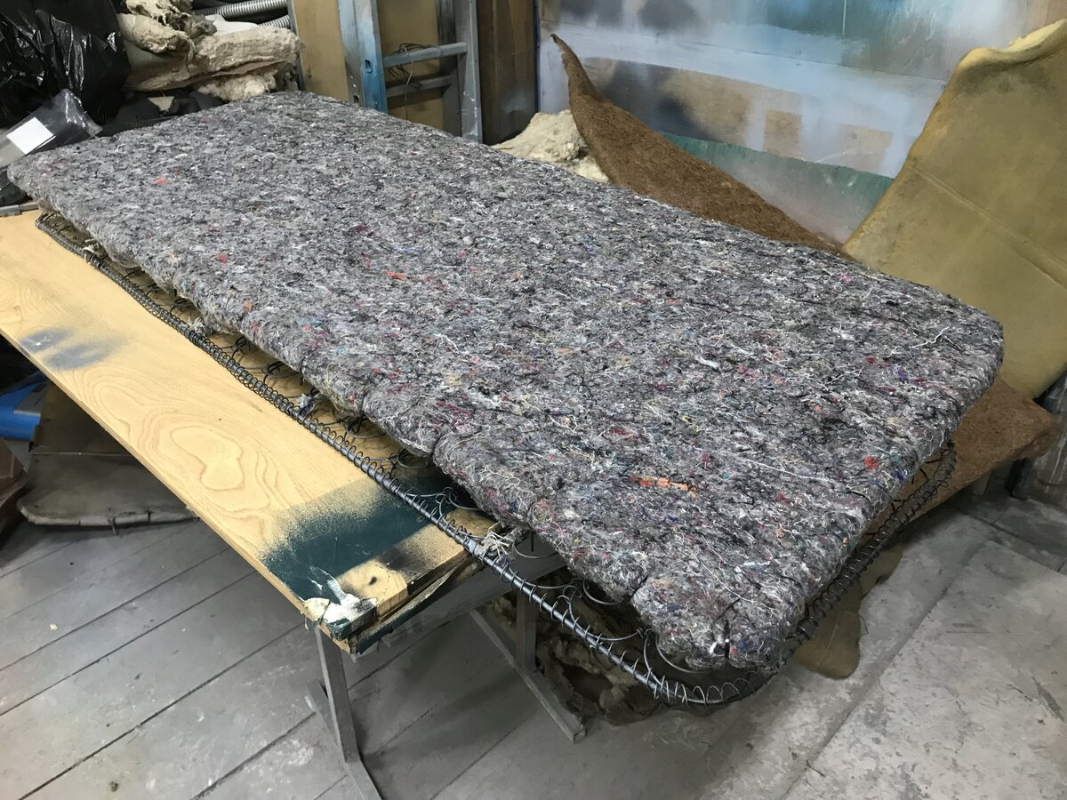

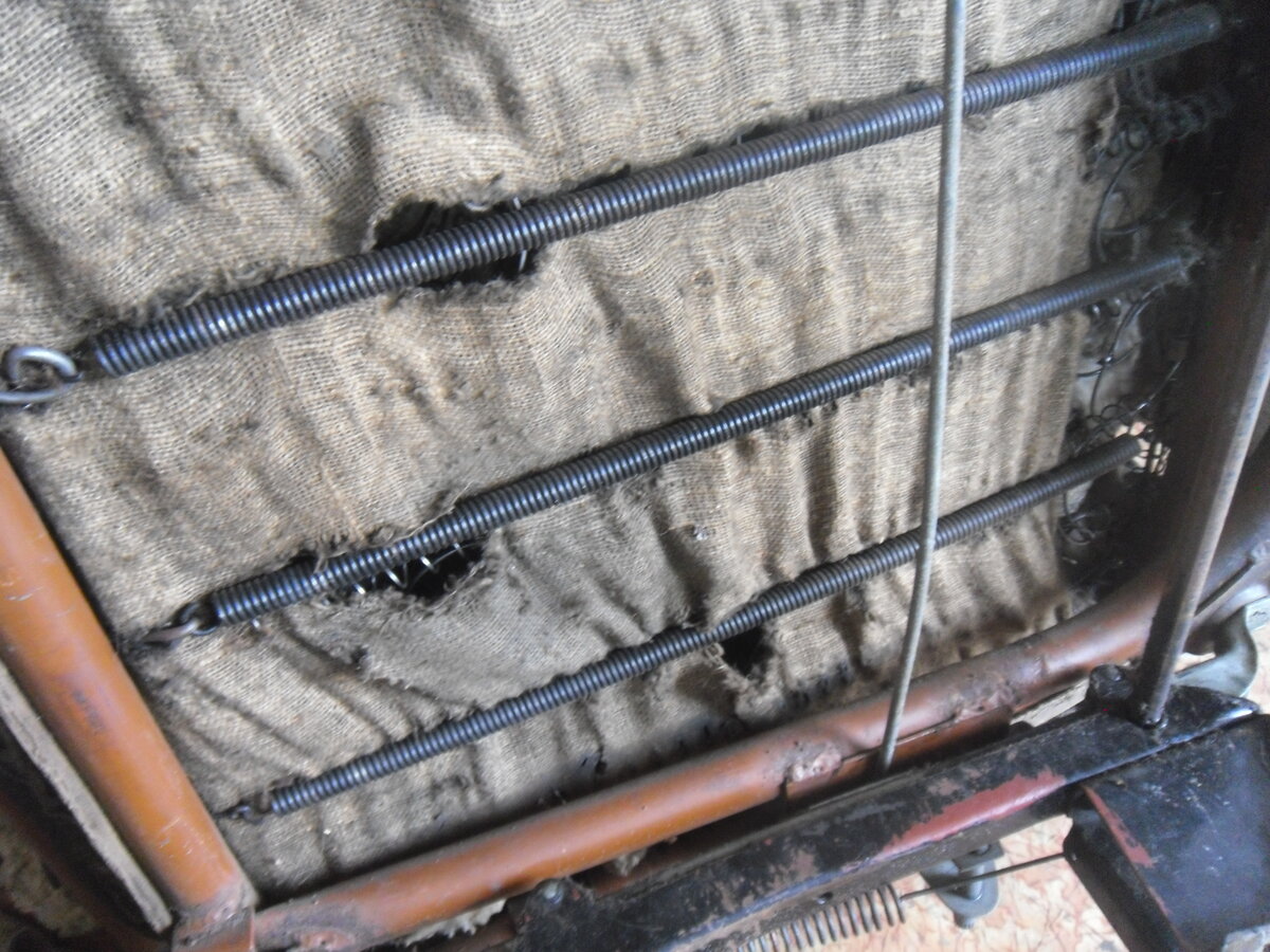

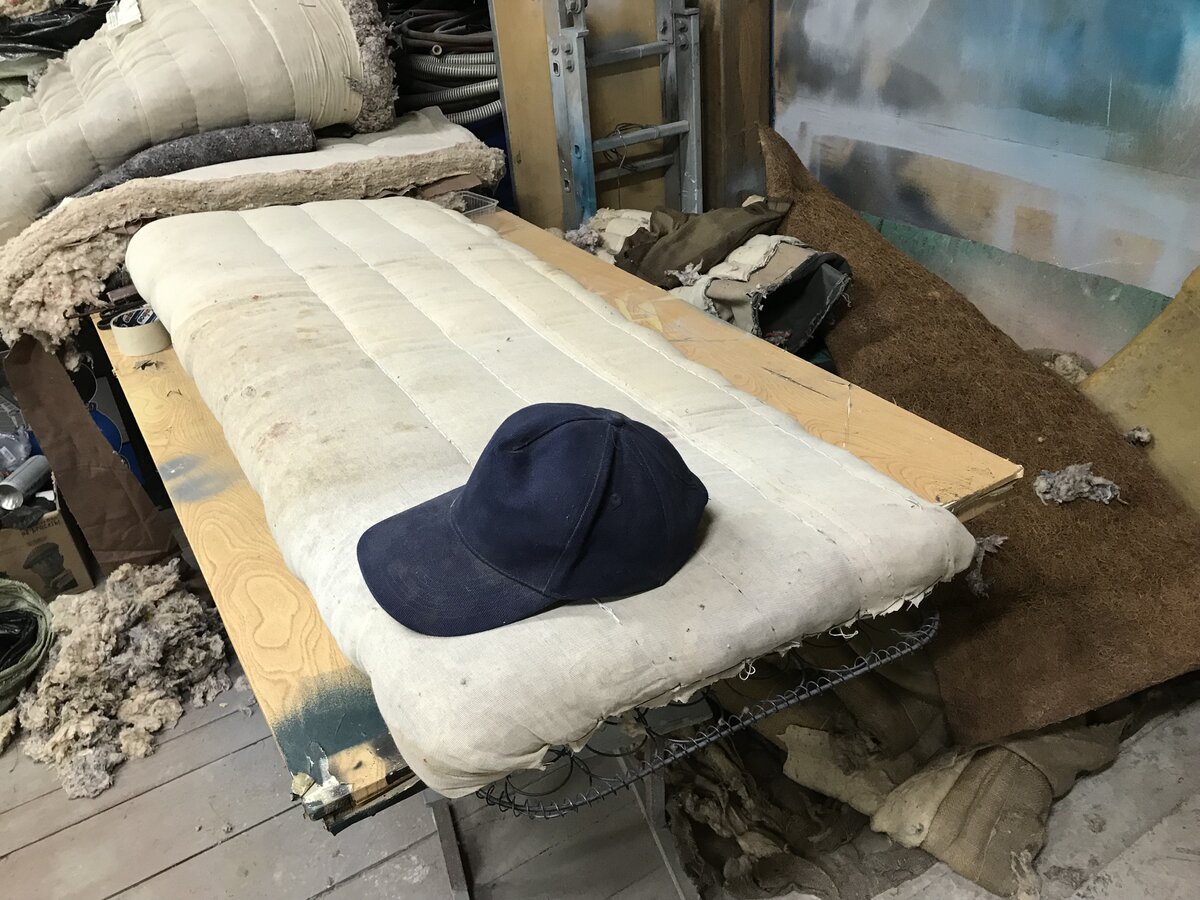

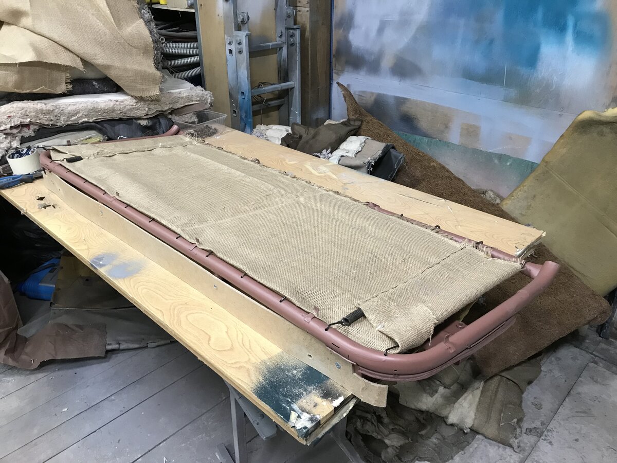

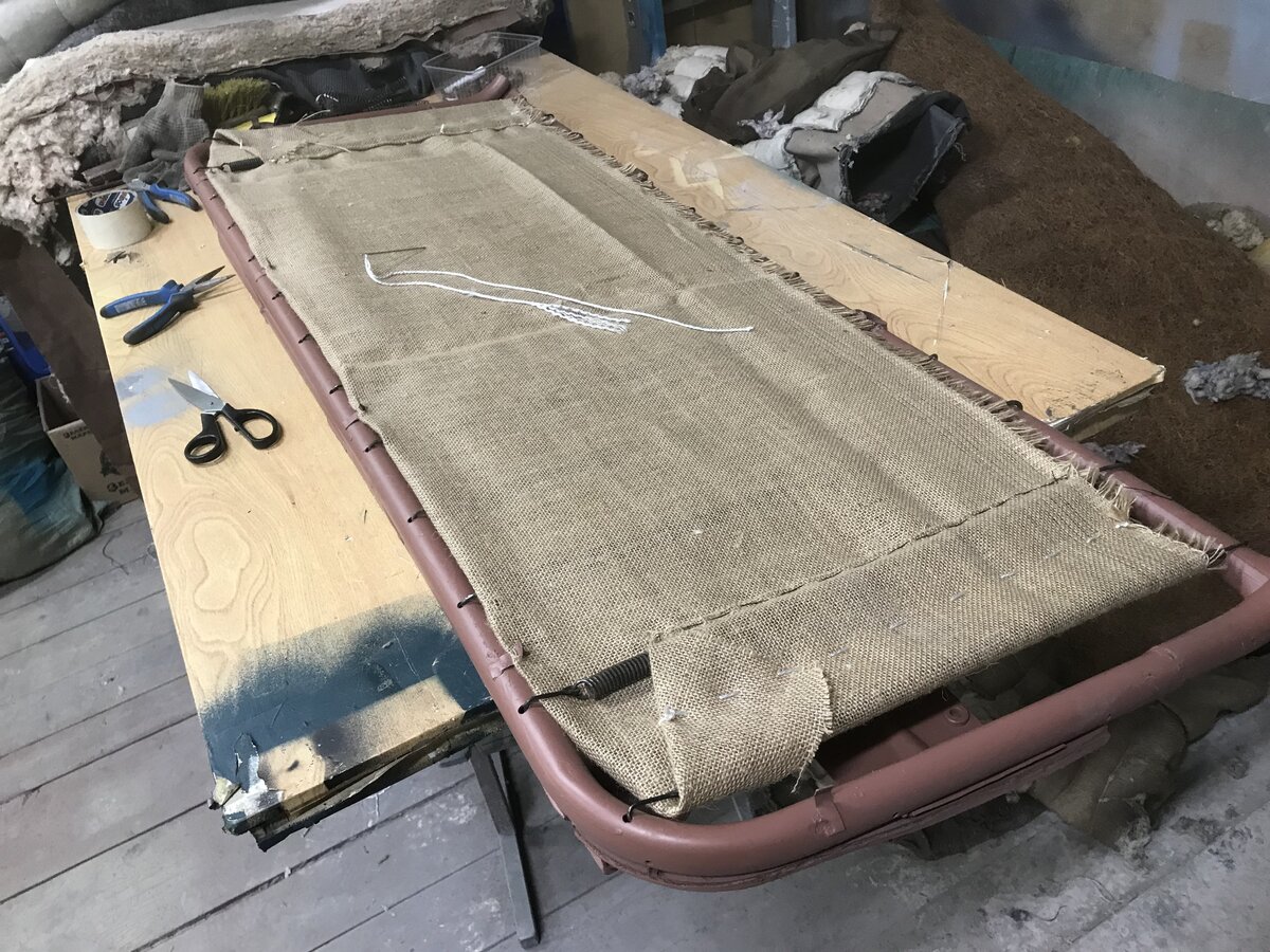

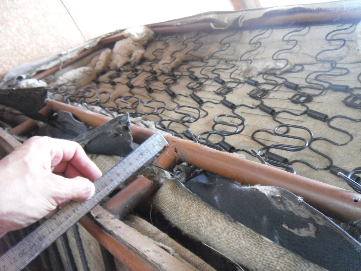

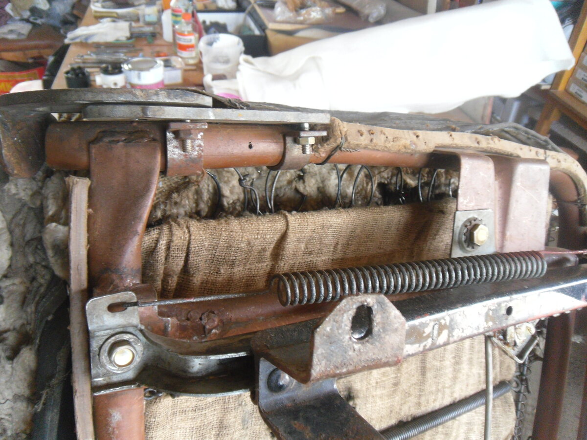

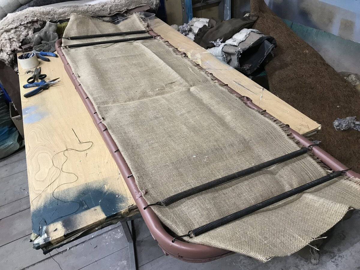

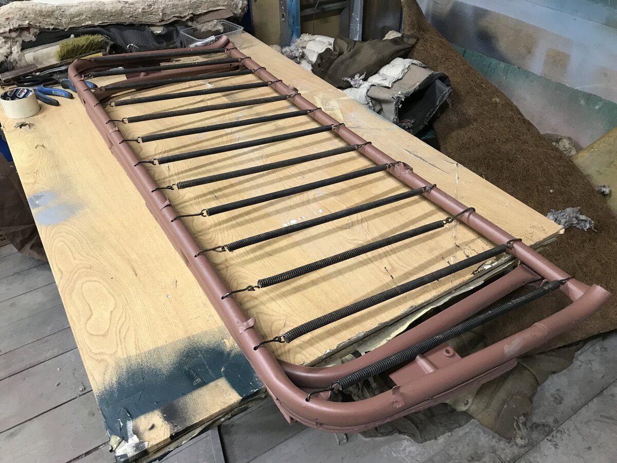

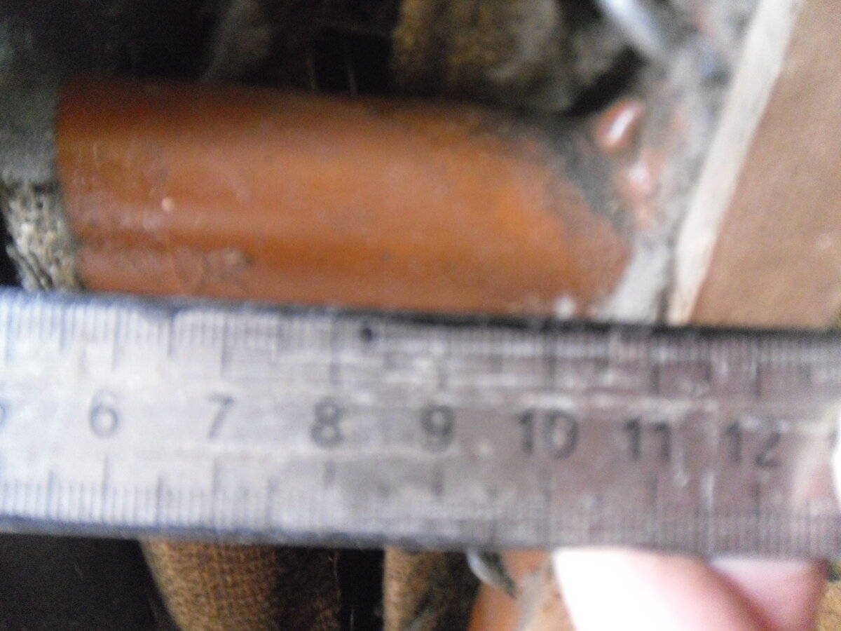

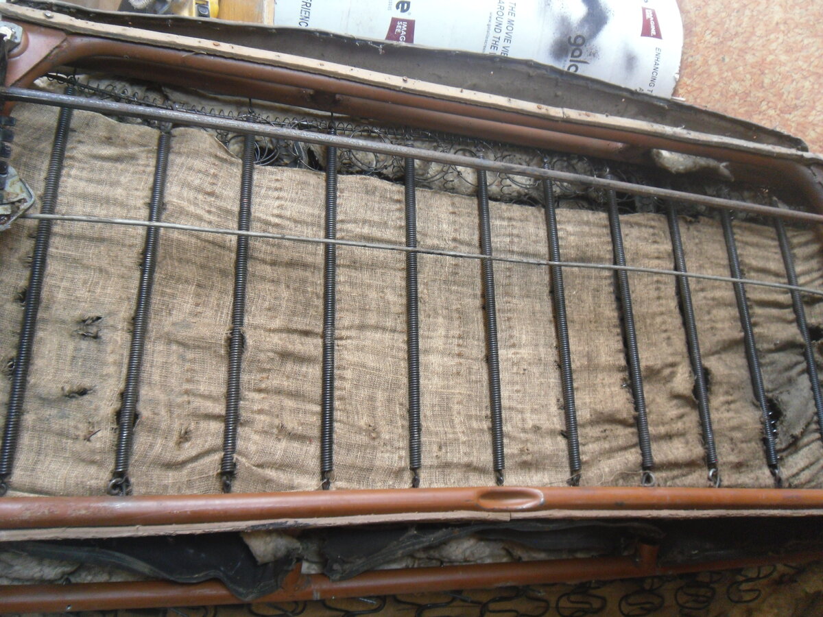

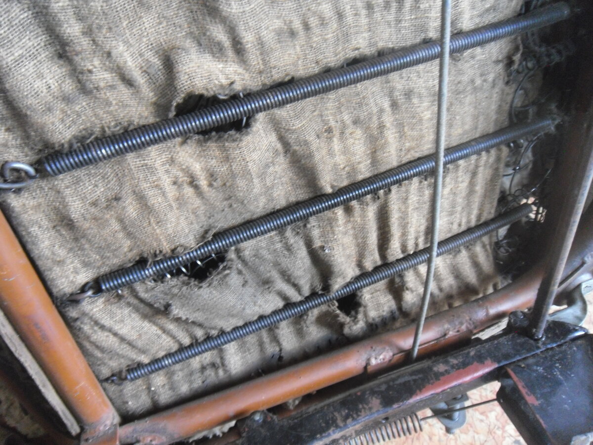

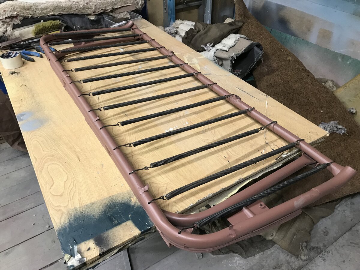

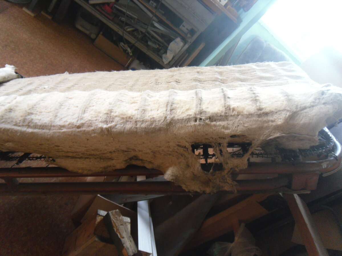

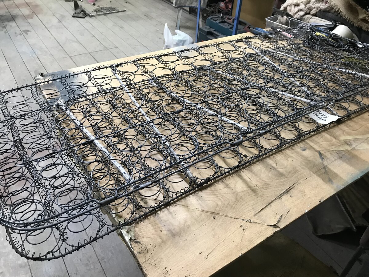

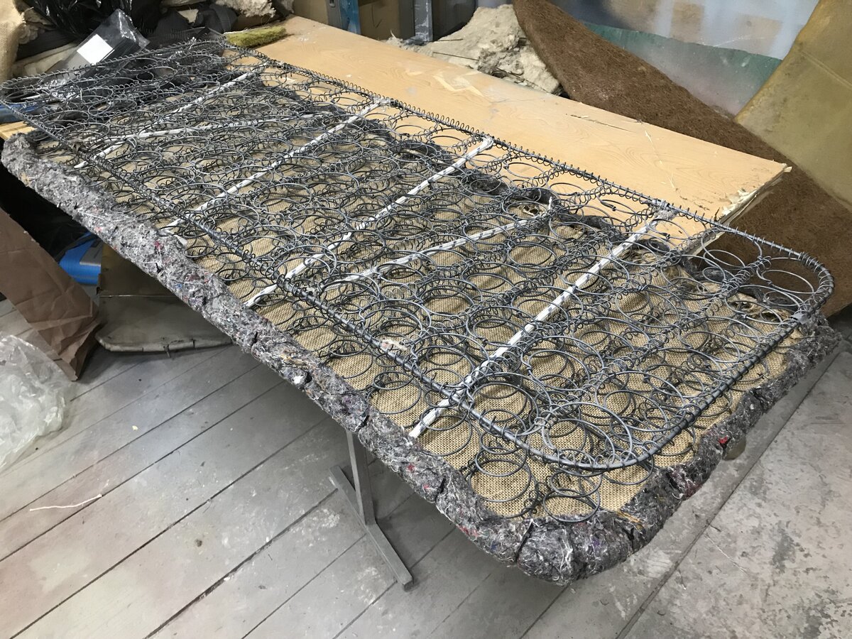

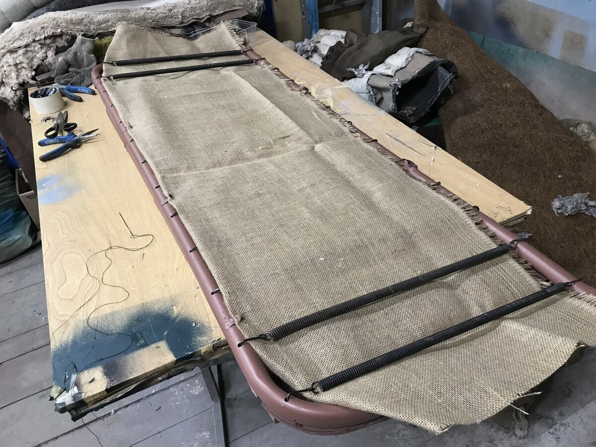

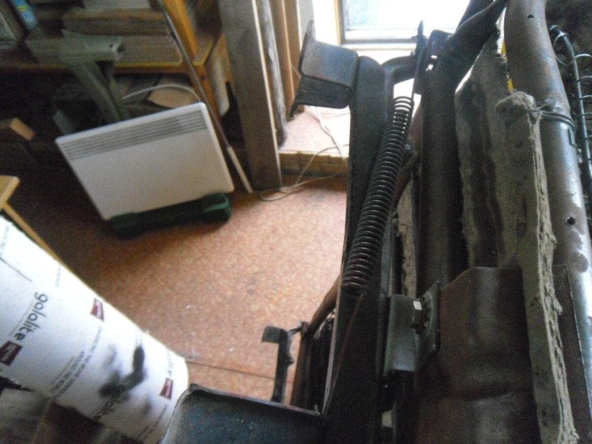

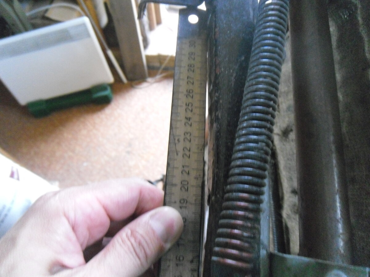

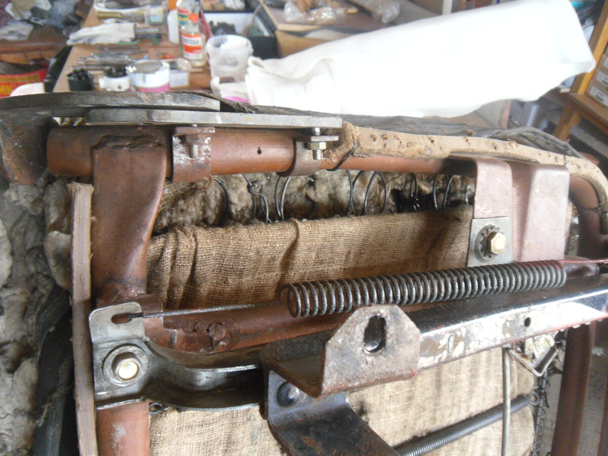

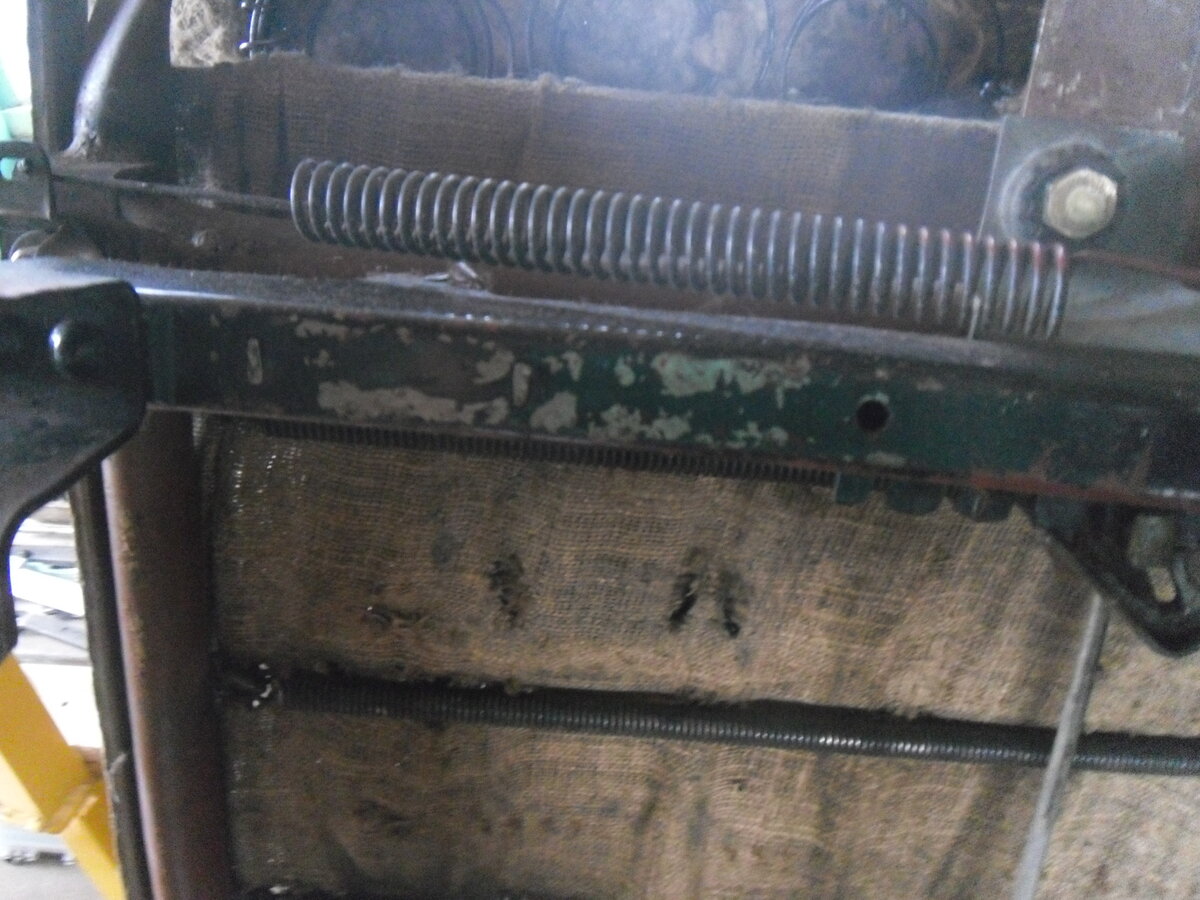

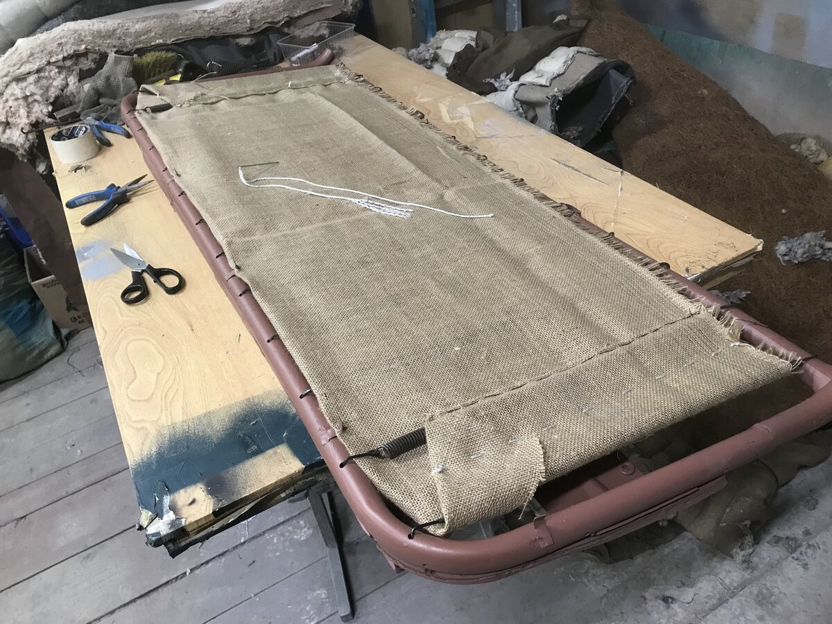

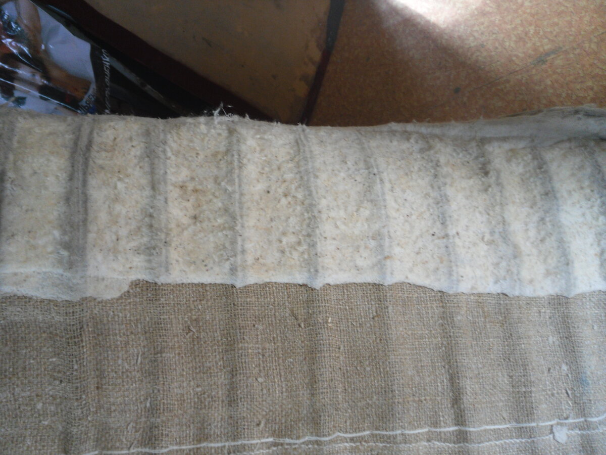

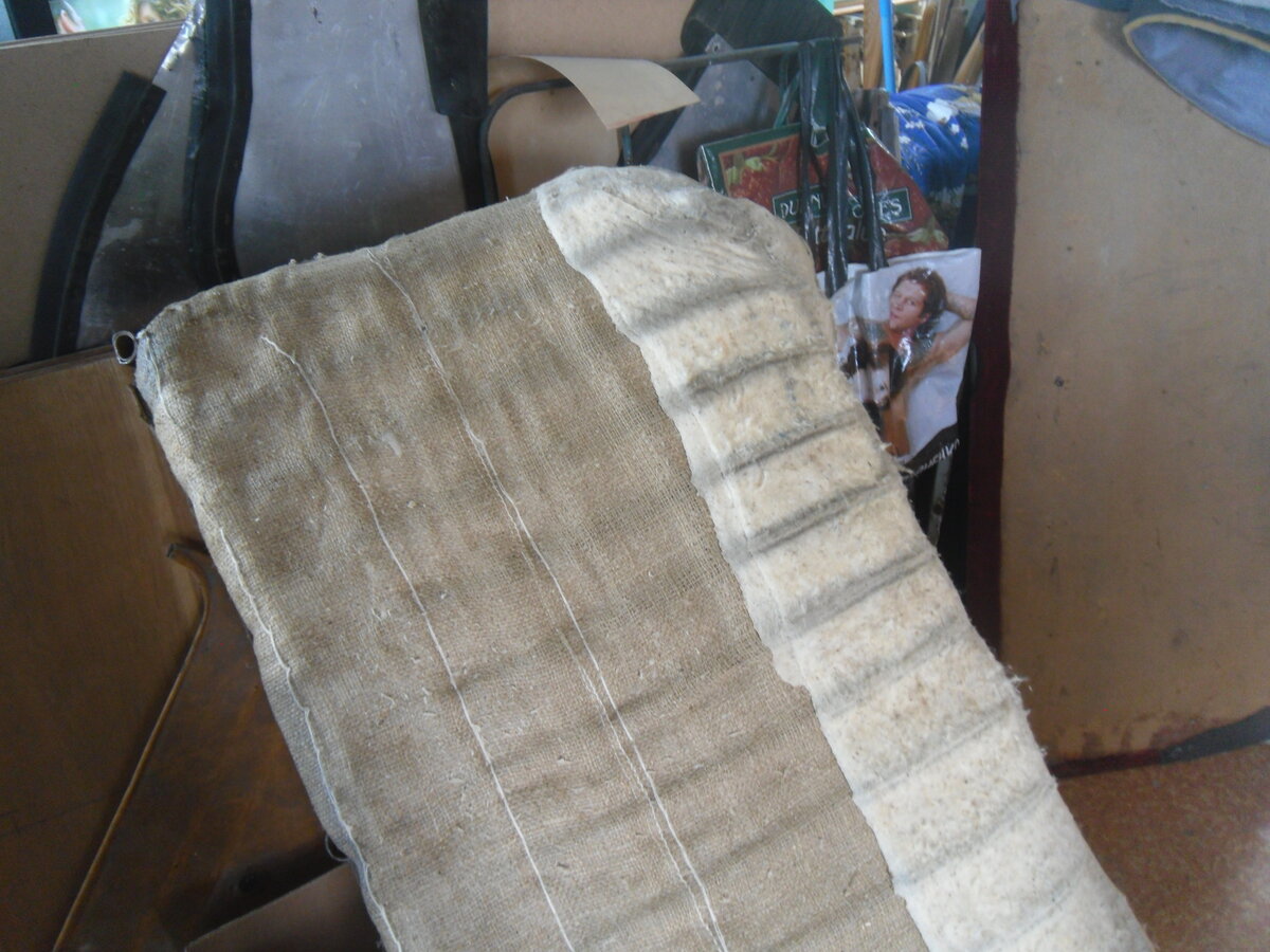

Приветствую Всех! Продолжаю разбирать передний диван. Возникли три вопроса.
1. мешковина внизу дивана на первых трёх фото - оригинал?, по месту как и должно? Если да, то также повторяю!

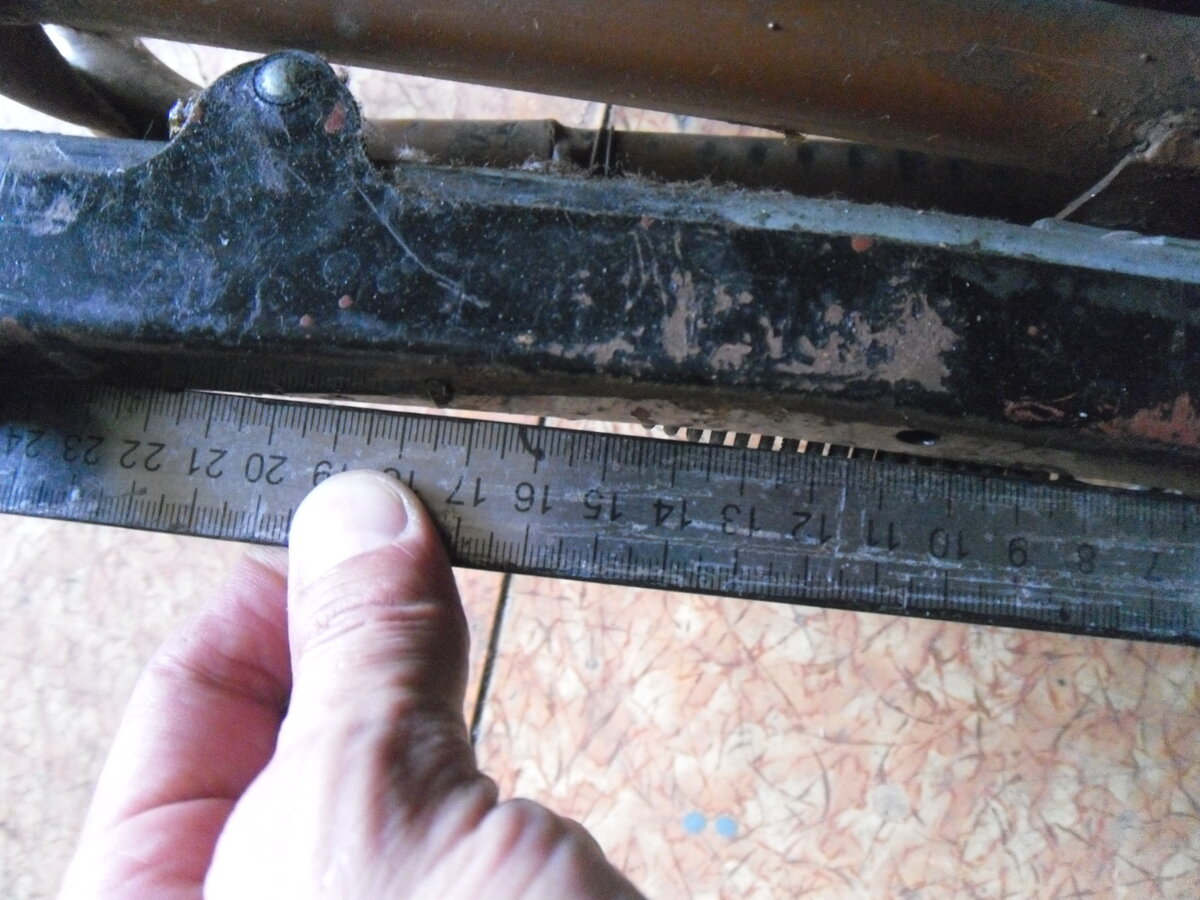

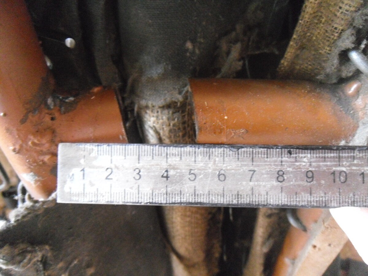

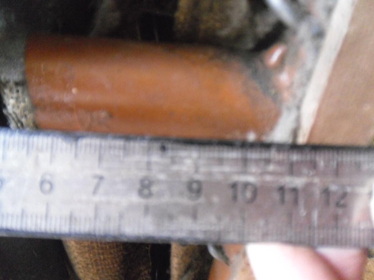

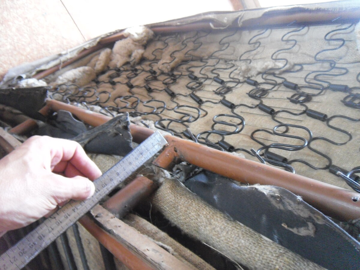

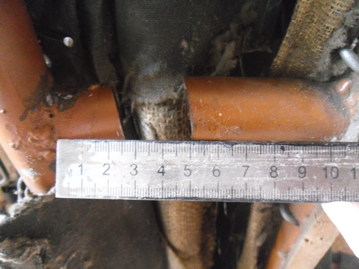

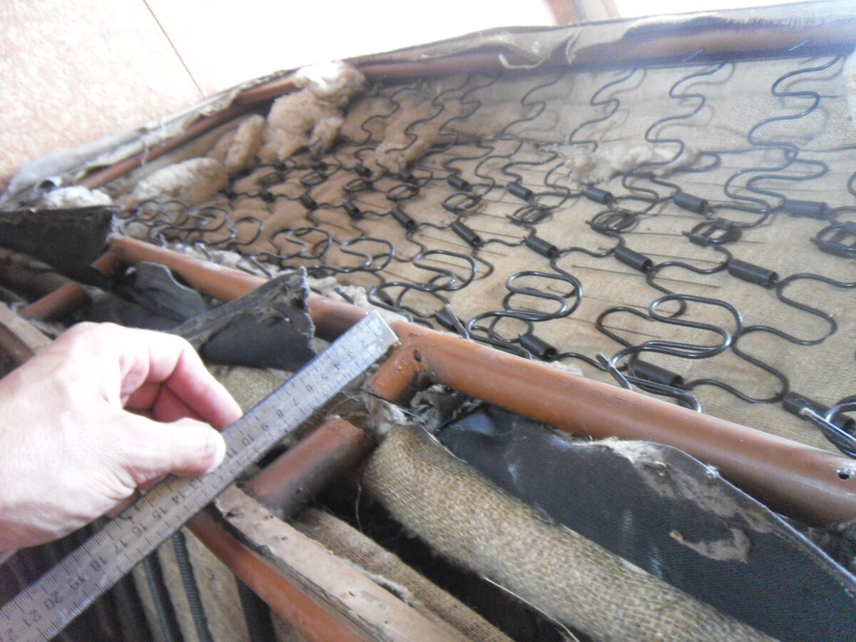

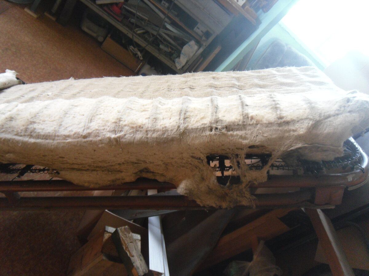

2. Поскольку диван пиленый, не знаю сколько сантиметров между трубками связывающими сидушку и спинку? У меня 11 см, но с учётом колхоза механизма складывания. Если я его снимаю, то сколько сантиметров должно быть? Четвёртое, пятое, шестое фото.

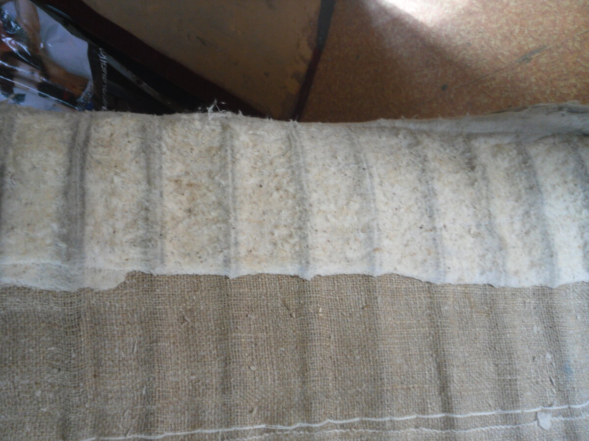

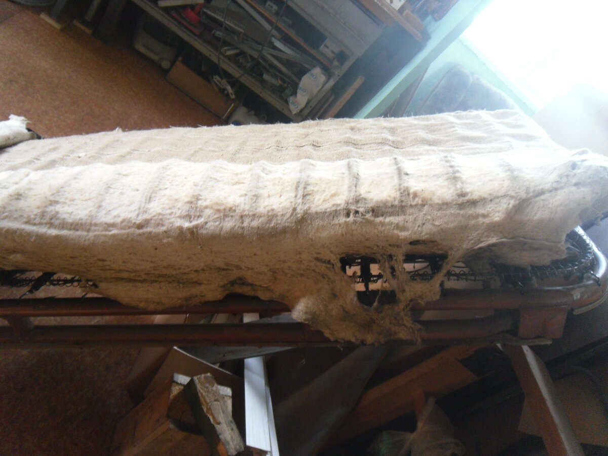

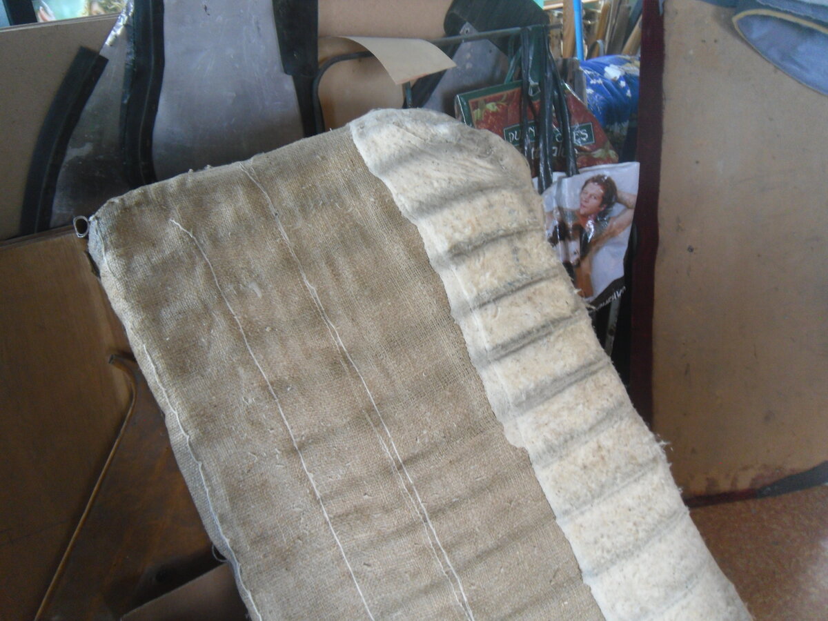

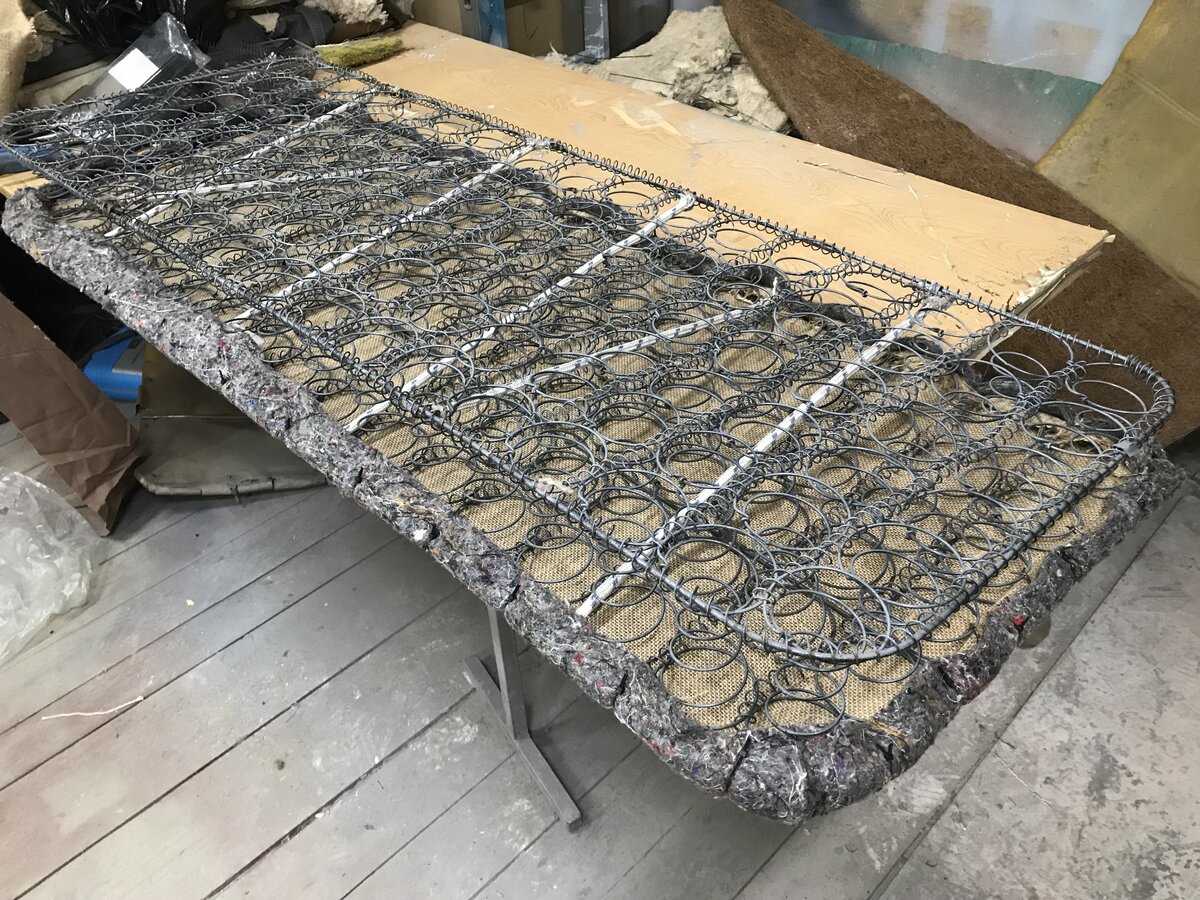

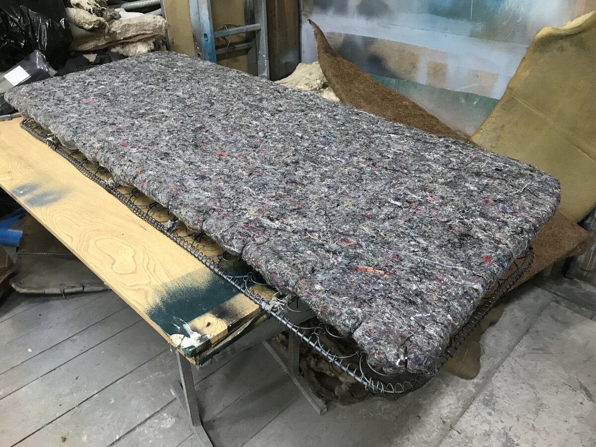

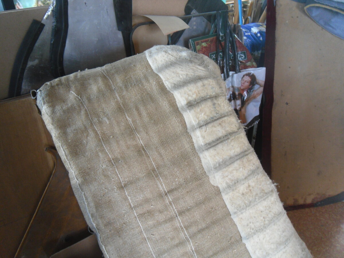

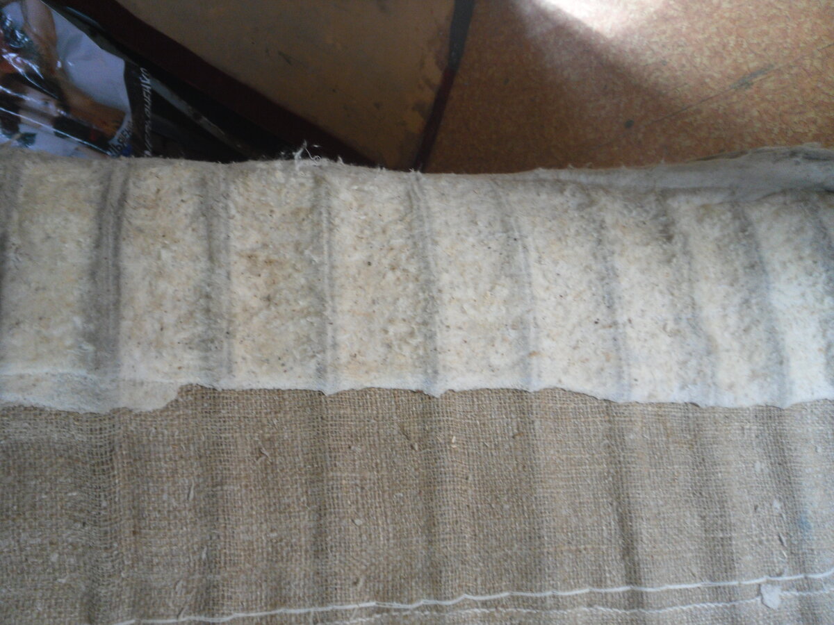

3. Вопрос по ватину. На седьмом, восьмом и девятом фото. Ватин не полностью закрывает сверху мешковину, а только ближе к концу сидушки и по бокам?, То, что между мешковинами на сидушке внутри ватин - я понял, он по полной ширине там, а сверху?
Помогите знатоки, а то работа встала(((

Мешковина на пружинах это правильно.
Между мешковиной вата, типа сэндвич, это ватник, типо матрас.
Вата на мешковине сверху, это подбивка для правильной формы. Много где по кругу ее встретишь, так сказать финишная формовка.

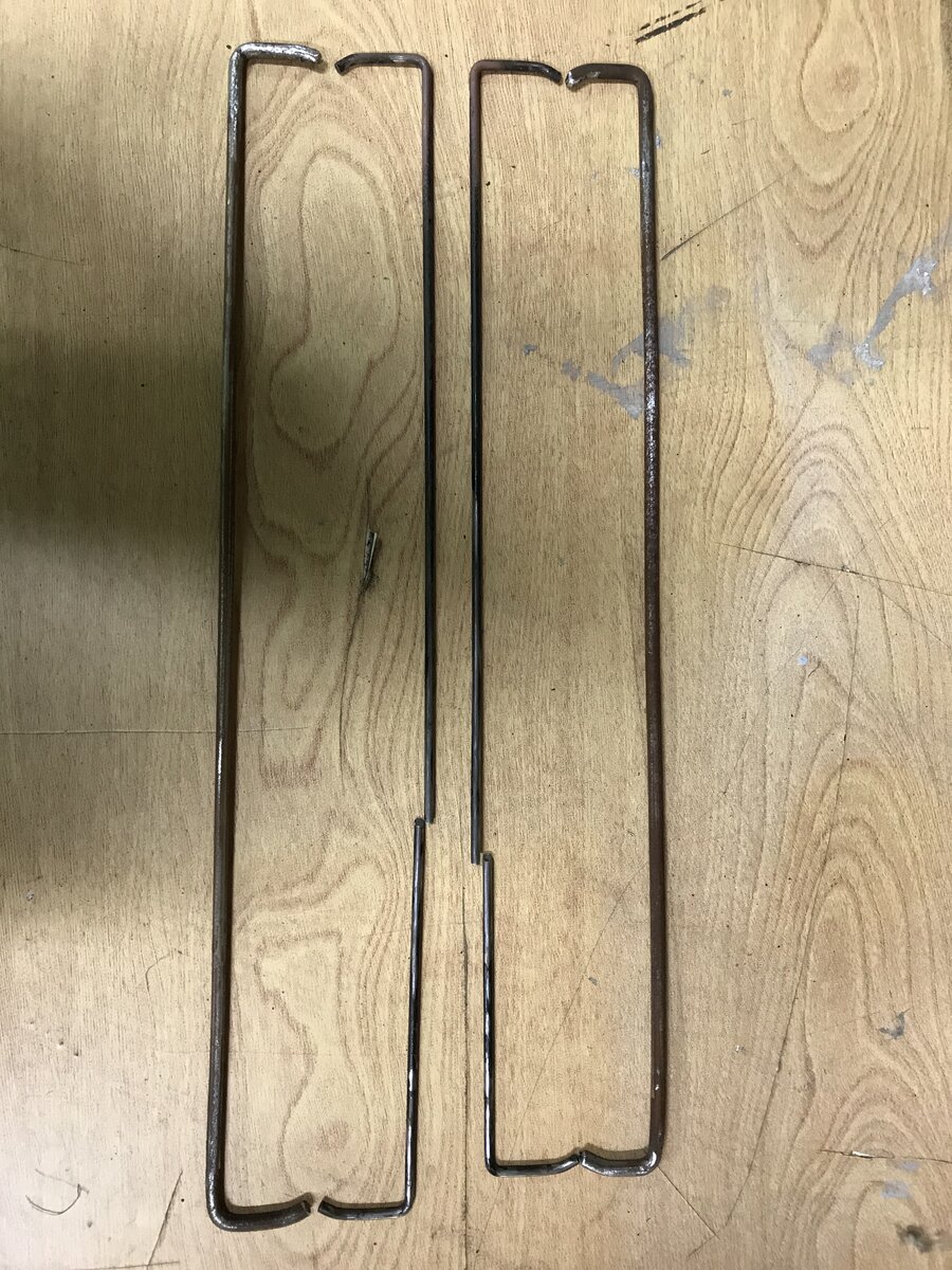

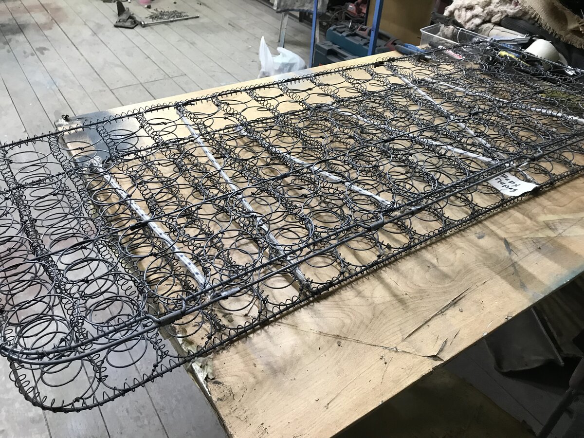

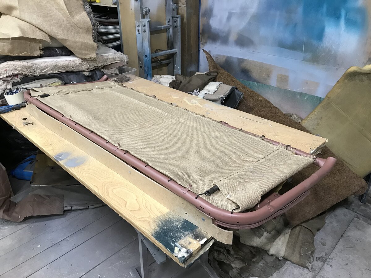

Нужно отревизировать и заменить сломанные детали, обжать все соединительные обжимки, пружин к проволоке каркаса, сам каркас, усилители в чехлы одеть, я применил оболочку альпшнура (концы обматываются изьятой нитью серцевины, фиксируются узелками), хорошо серцевина удаляется и на усилителе работать долго будет, синтетика.
На основании дивана к трубам приварены пластинки для фиксирования пружинного каркаса, посмотри чтоб не обломанные были.

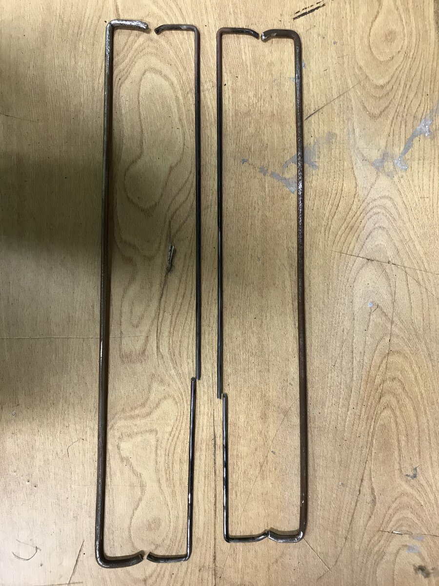

Будьте внимательны., эти диагональные тяги, почти всегда поломаны.
Они имеют несколько типоразмеров. Отличаются даже на одной сидушке, передние от задних.
ракомендую изготавливать из-- проволока пружинная.
Простая с стройрынка, работать корректно не будет.
там, по-моему, или 5 или 6мм.
Самое сложное, - -КУПИТЬ ЕЁ не ТОННУ.

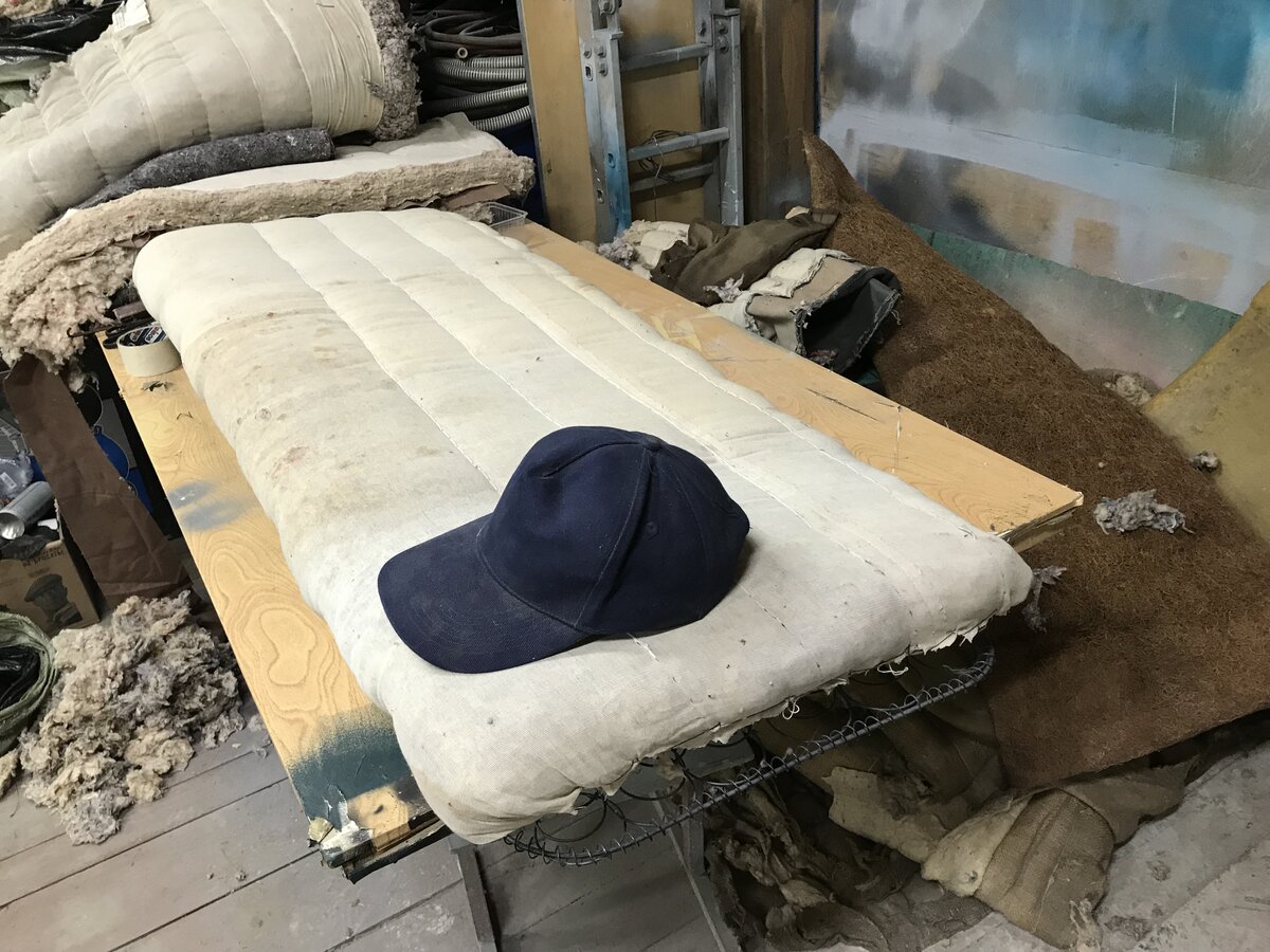

Всё понял, Спасибо, а расстояние между сидушкой и спинкой как на фото можете померять у себя на диване? И ватин такой, как у Вас - где приобрести можно?
  • 197,5 КБ Просмотры: 160
3 755
4 478
ХМАО Югра
По размеру не скажу, оставил пиленый на проставке, не пожалел, тк усевшись за руль тесно оказалось, пересверлил положение и чуть положил спинку, теперь комфортно. Мой рост 185см 😀.
Все расходники по сиденьям приобретал в Омске на фабрике.
Алекса навел, ему нужны были ватники, а я как раз был в городе, ну и помог отправить ему и себе нахапал всего 😀.
Ватин, у них идет как войлок, 5мм, 8мм и 10мм брал. Бязь, ватники, мешковину.
Ватников уже не выпускают, да и когда забирал последние 6шт. они долго лежали невостребованные, мебель унифицируется, а это ретроматериал диванов. Может у себя такие найдешь, поближе.
Немного вверху наврал по толщине, нашел накладную, по 10,2м2 при ширине 1,7м. эт с избытком, но остатки небольшие, ватников два ушло, в притык.
Брал на весь салон с диванами, а бязь видать в другом месте брал.

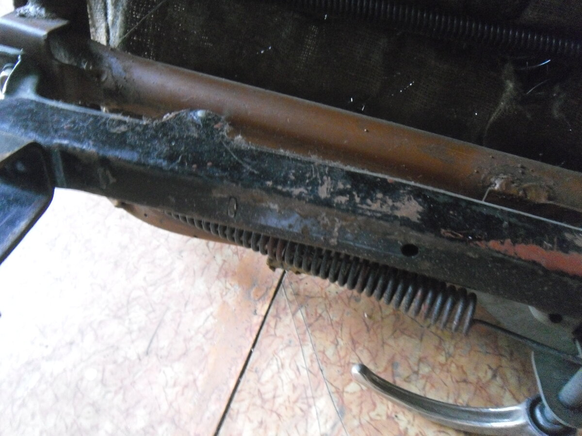

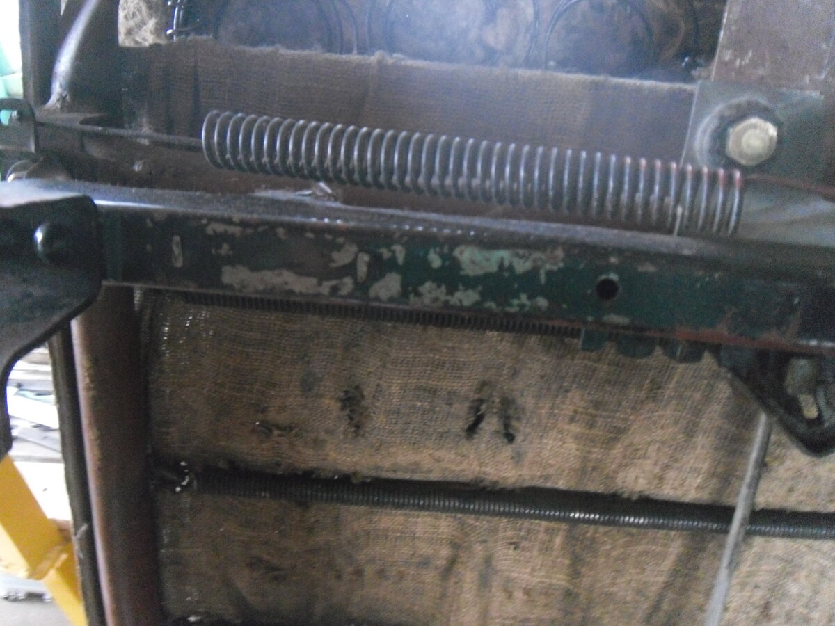

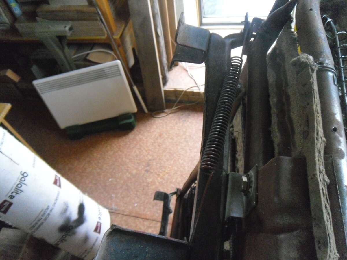

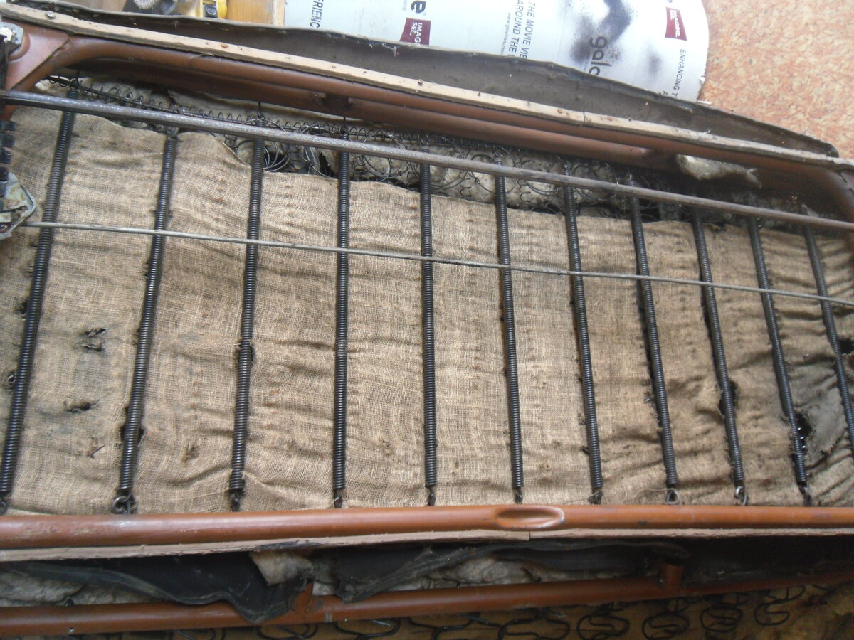

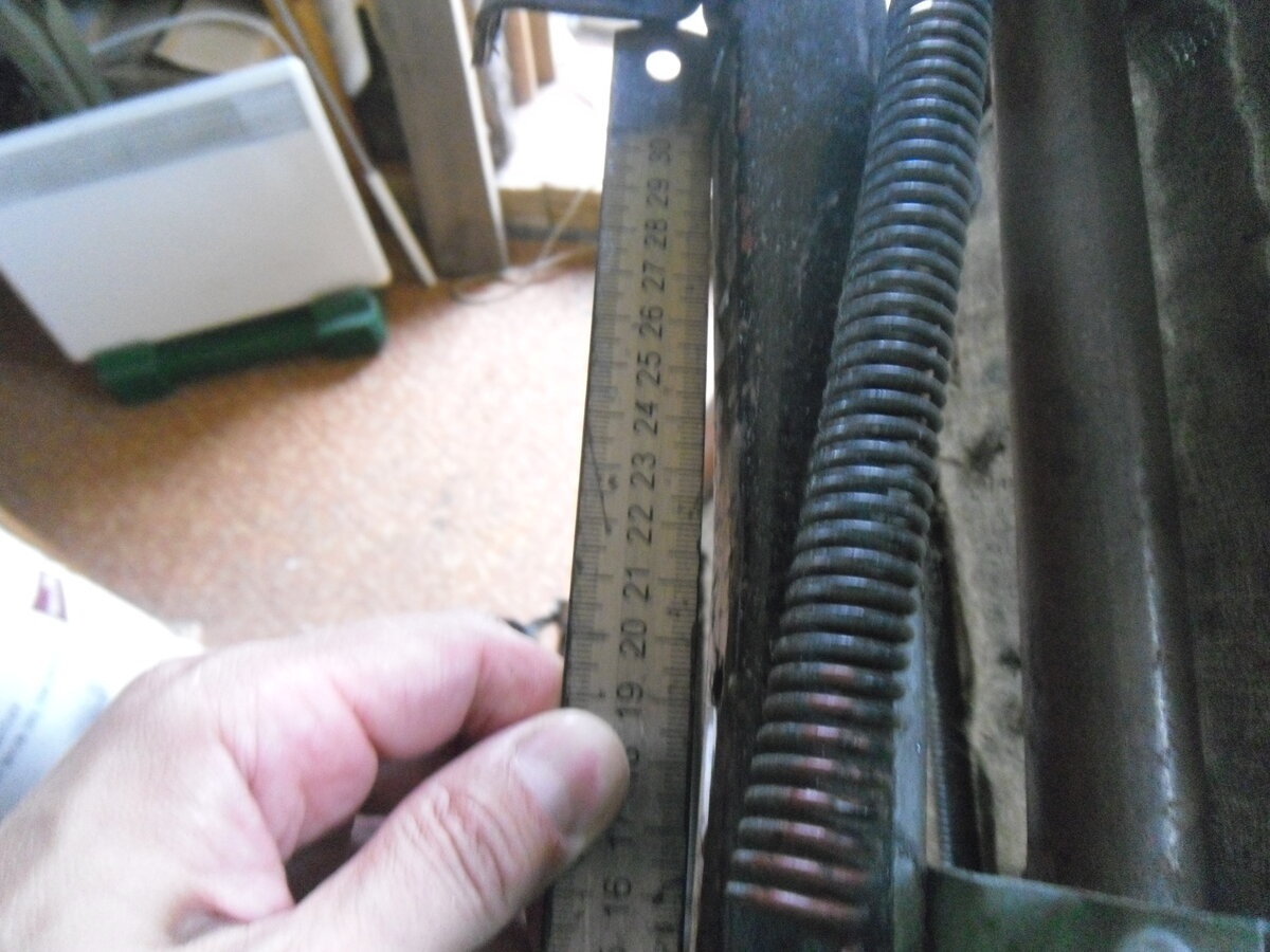

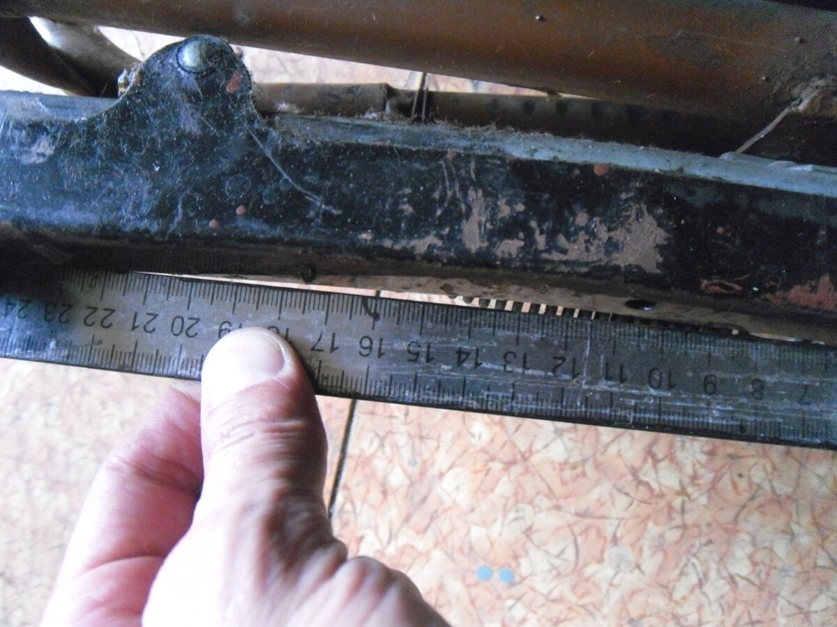

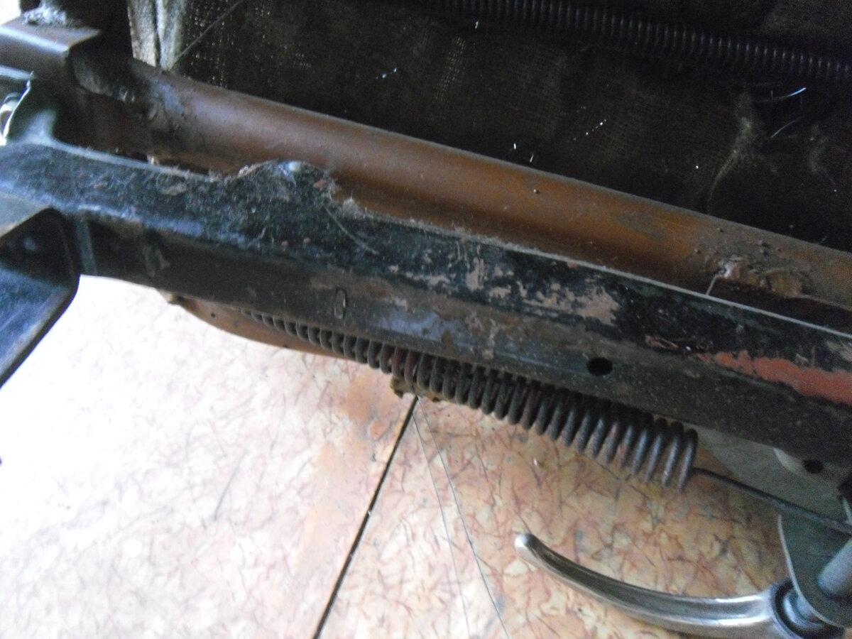

Подскажите пожалуйста по салазкам. Они у меня работают, всё хорошо, но по виду - не ровные, а с изгибом. На фото видно. Это так и должно быть или их выпрямить?
Старик Макгаккет
1 436
2 496
Мои два комплекта тоже с небольшим изгибом.

4 104
5 719
У меня тоже с небольшим изгибом были . Думаю поперечина днища не при чём
Так и есть, с изгибом основание.
