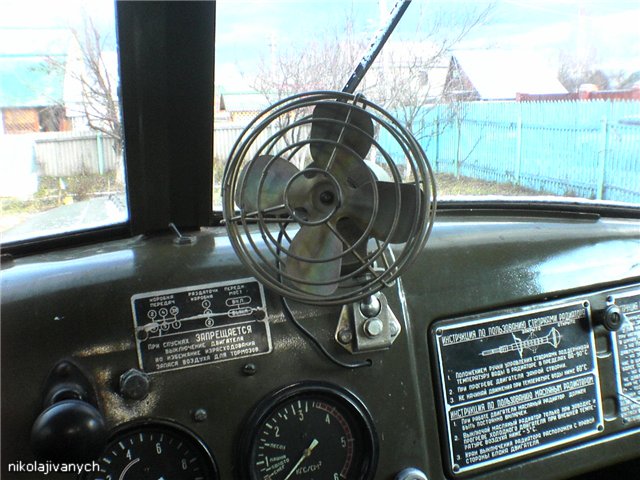

psixoz сказал(а):
В магазине УАЗ, посмотрев на мой мотор меня послали куда подальше, сказав что таких у них нету.... Уазовский что мне показывали он больше и что самое неприятное на него наша крыльчатка не налезет...
нужен моторчик смотреть от вентилятора..кто помнит железные вентиляторы в автобусах в зилах и тракторах стояли они в кабине с железными лопастями и железным ограждением. :D

15 858
8 966
вот такой..

АНДРЕЙ 111 сказал(а):
