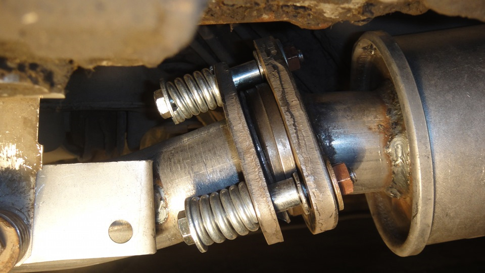

Делаю самодельную подобную конструкцию на выхлопную систему авто . на фото
Заводские в продаже не устраивают по размерам. Велики для меня
Задача.
Подобрать пружину сжатия, чтобы сквозь неё пролезал болт М10.
нужна достаточно жёсткая. Диаметр проволоки, на заводских, 2 мм
длина примерно 50 мм .
От чего возможно?? от клапана ГБЦ?? От чего, от какого??
какие ещё мысли??

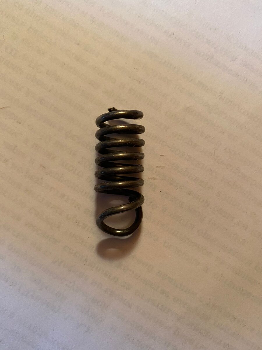

Длина 33 мм, внутренний диаметр 11 мм, толщина прутка 2 мм.

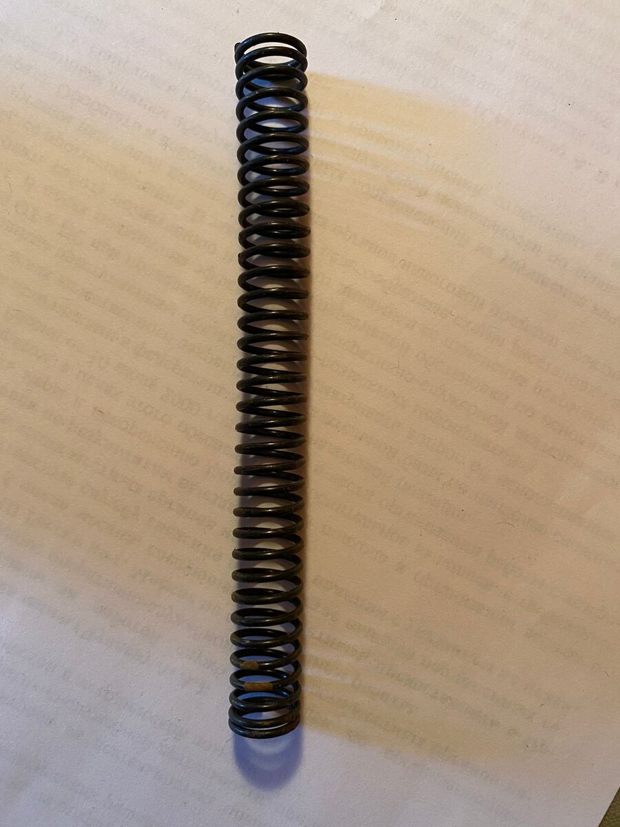

Длина 130 мм, внутренний диаметр 11 мм, толщина прутка 1,5 мм.

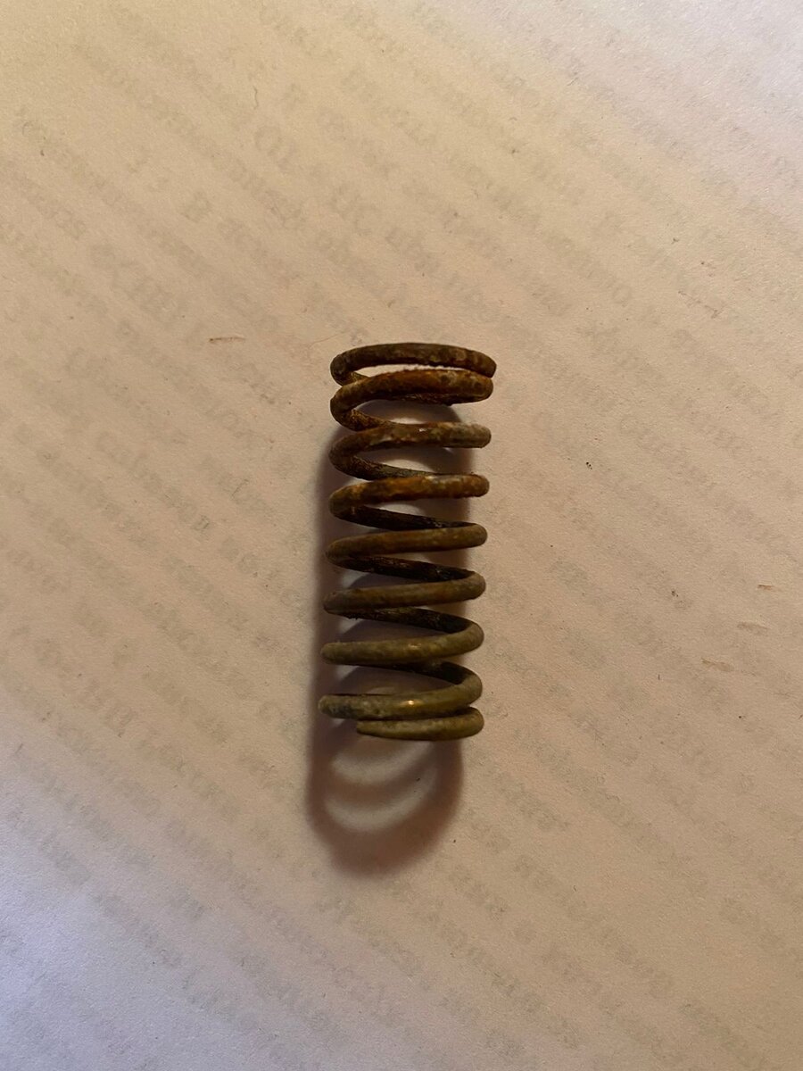

Длина 30 мм (без ушка), внутренний диаметр 11 мм, толщина прутка 2,5 мм.

Нет-ли второй ?? Мне-же 2 одинаковых надо. Параметры подходят.
Не помнишь-ли, от чего они?
3 099
3 878
54
Та, что с обломанным ушком, от бензопилы. Вторая не знаю.
Поищу сегодня пару, но не обещаю.
Реакции: алекса
