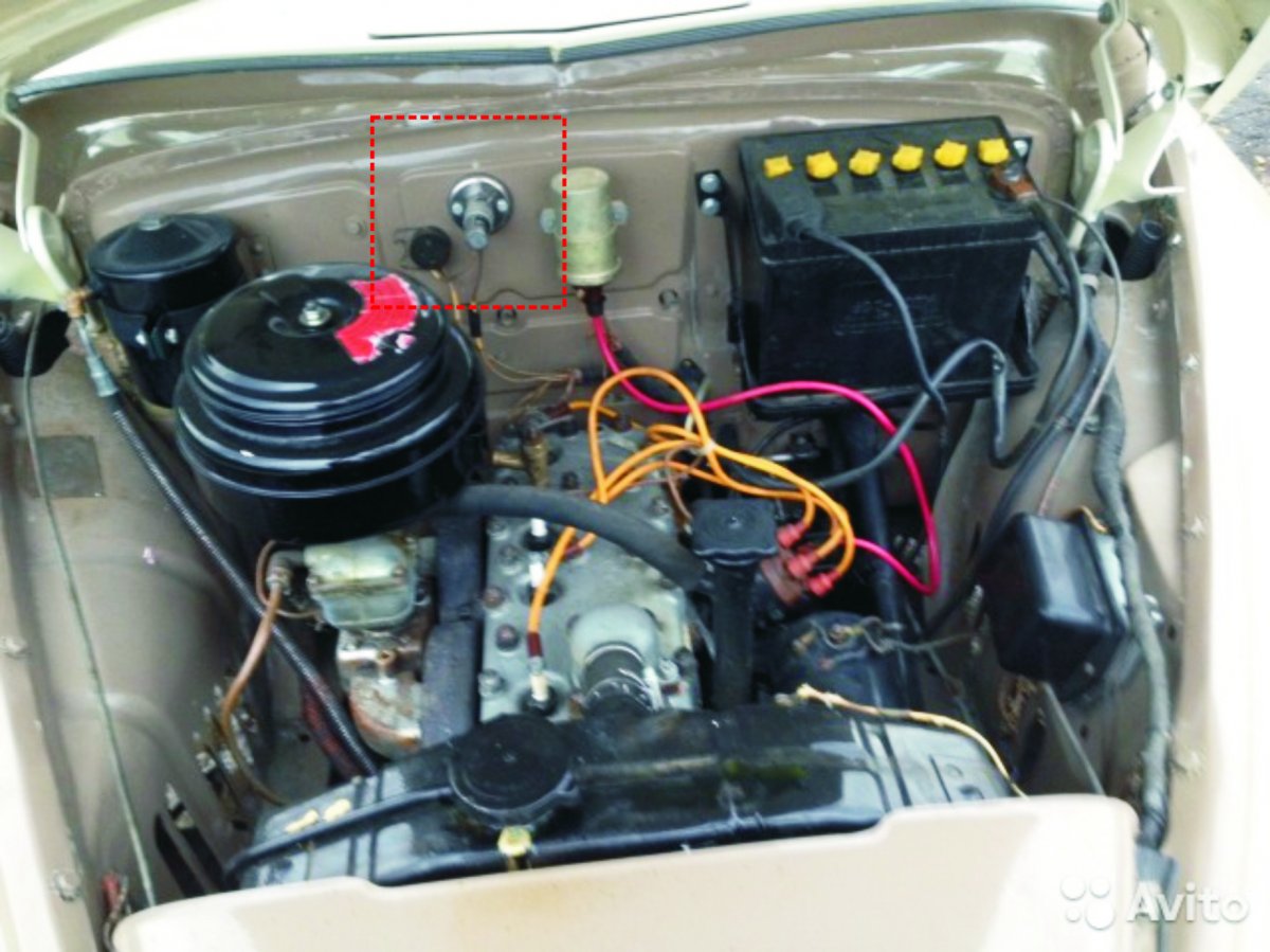

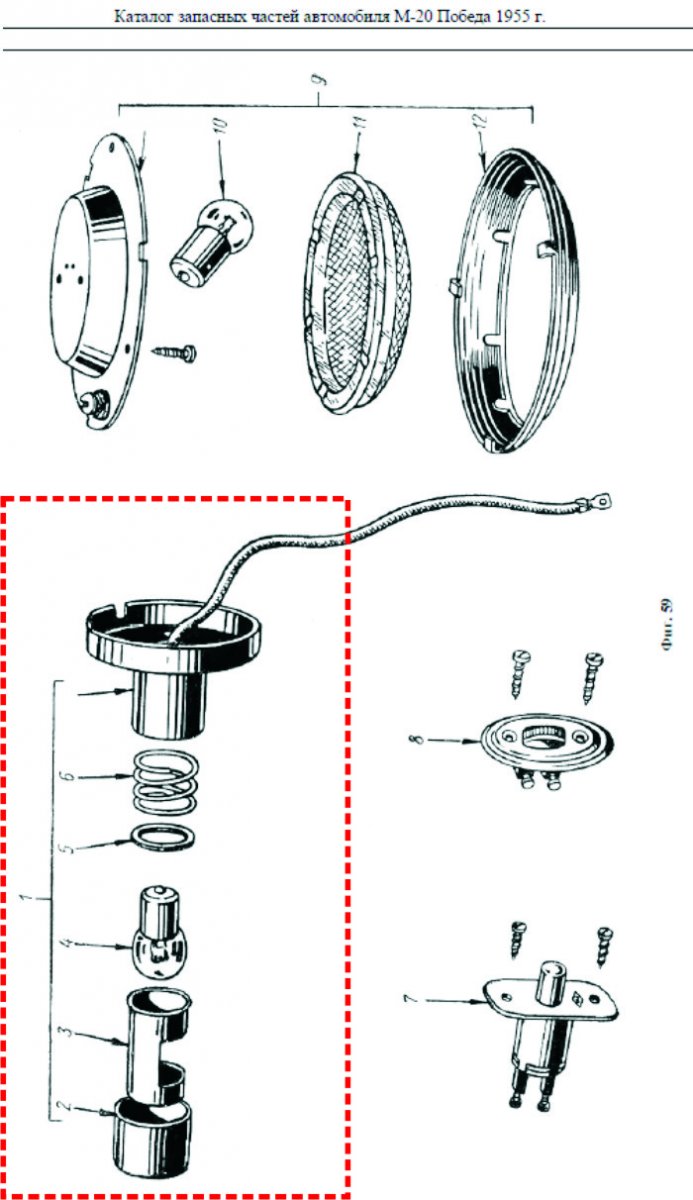

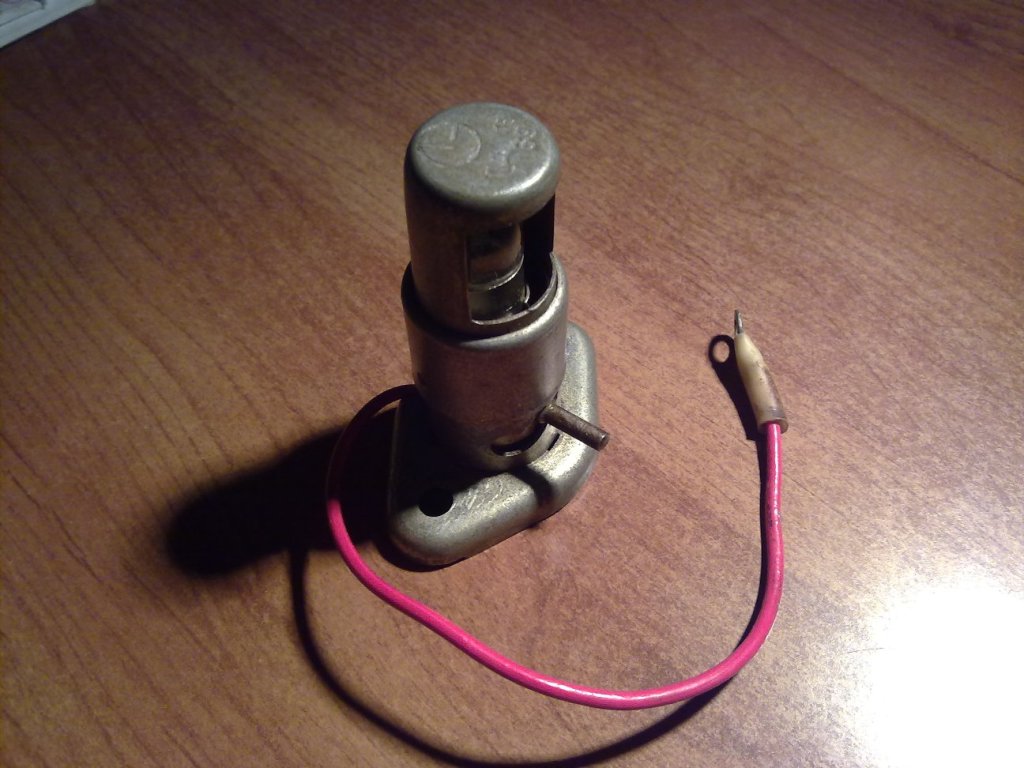

Приветствую друзья Победоводы!!! Назрел у меня вопрос по подкапотной лампе. Сколько ни смотрю их на машинах, даже хорошо сделанных - они везде разные. Отличались ли эти лампы, как и маслёнки у 2 и 3 серии.
У меня на машине стоит такая - Фото SAM 1776_ещё. На фото с Авито другая - Фото 1_ещё. В журнале Автолегенды на М-72, как на моей машине - Фото 111_ещё и 222_ещё. Где правда, или я не догоняю ((((

Наша круглая с круглым основанием.

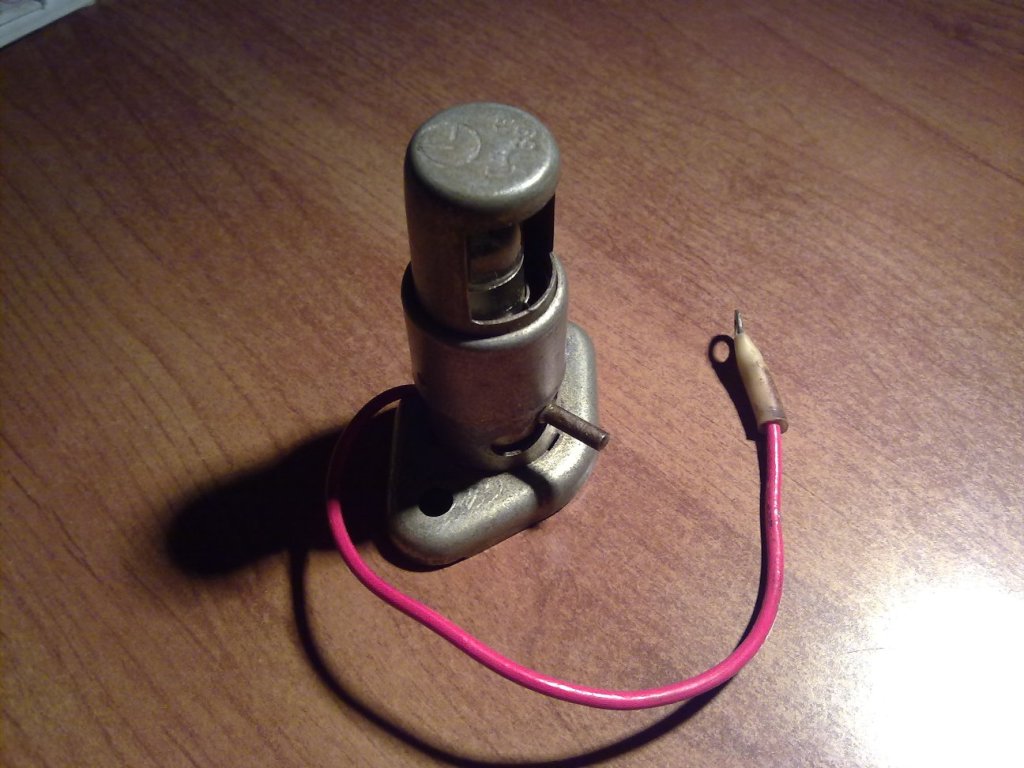

да . все верно . она . На колпачке с торца выбит год изготовления.

Спасибо большое за информацию! А та лампа, что на М-72 из журнала установлена и на моей машине - это от какой машины не знаете?

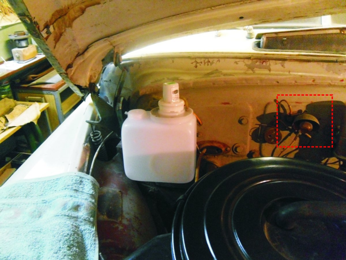

Есть основание полагать что на 57 год ставили круглая с овальным основанием.Фото примерное прилагается,у меня на Победе 57г.в. такая стоит.

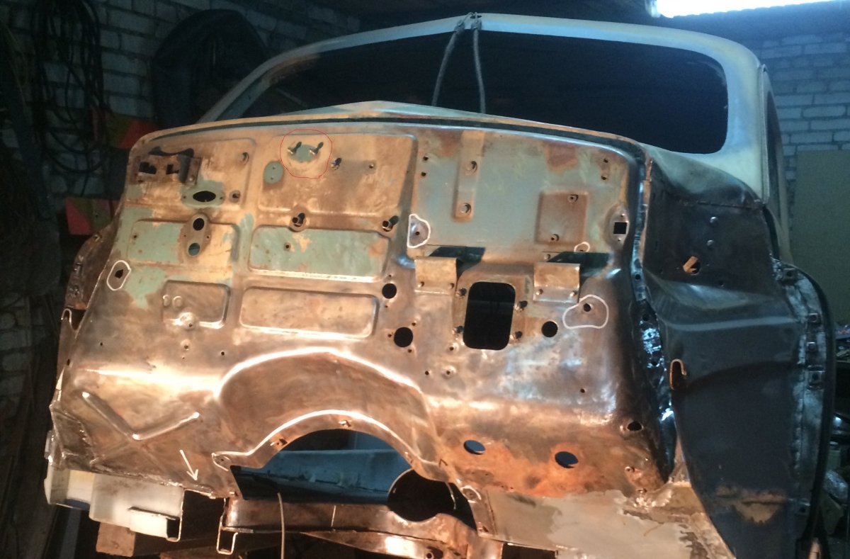

У меня на 1957 г. стояла с круглым основанием но без колпачка на котором год выбит ( т.е. некомплектная ) . При перекраске машины лампу не снимали и под ней осталась родная краска так-же круглый отпечаток . Если у кого есть другая информация по 1957 году - будет интересно. Фото своего отпечатка старой краски круглой формы если найду то размещу.

Разбирал донора конца 1957 года. Стояла обычная лампа с круглым основанием и с обычным колпачком с клеймом 57
Вот теперь вообще загадка . Я ведь обманул . Стояла круглая ( Виден оттиск ) а старая краска овальной формы .

Лампа подкапотная 20-3714310 - с круглым основанием, остальное колхоз, и неважно, заводской или гаражный.
