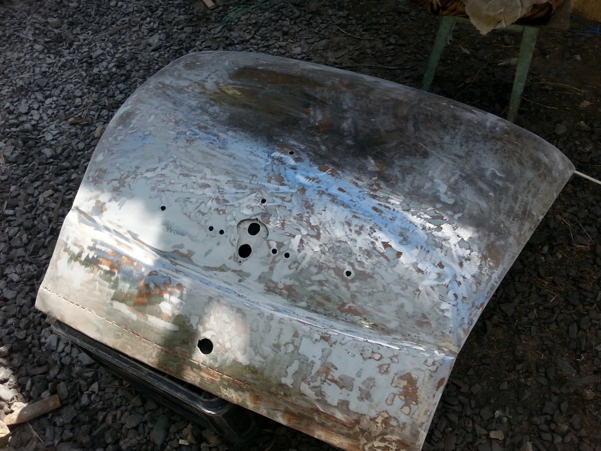

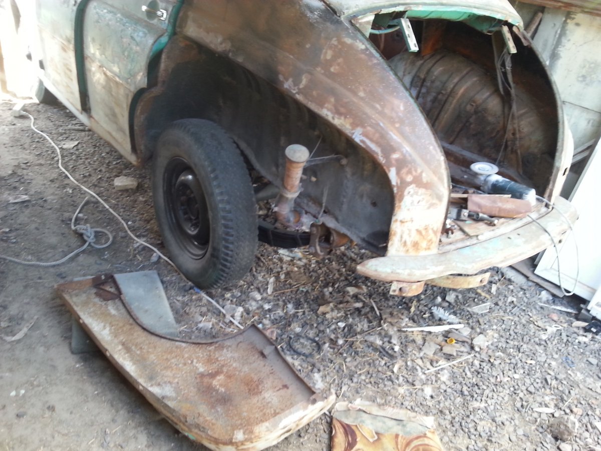

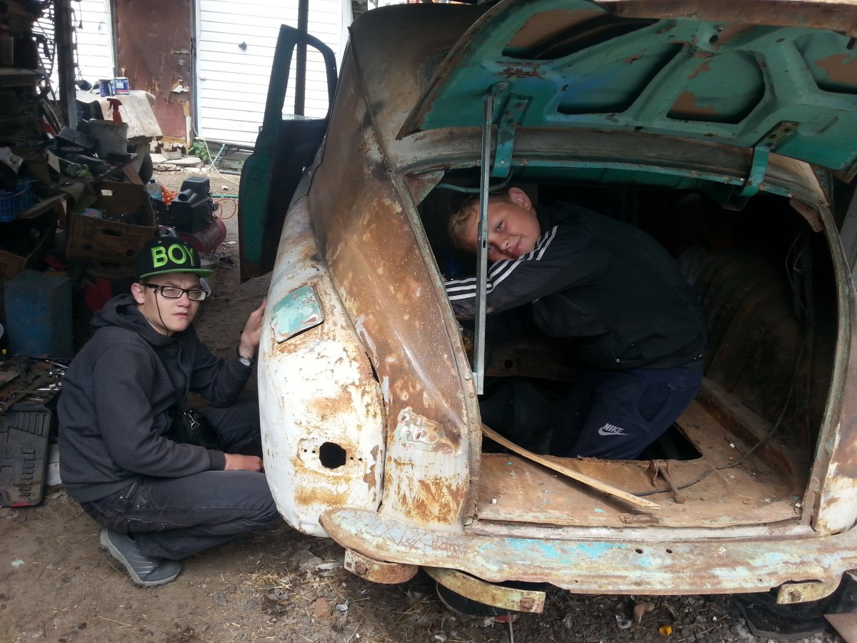

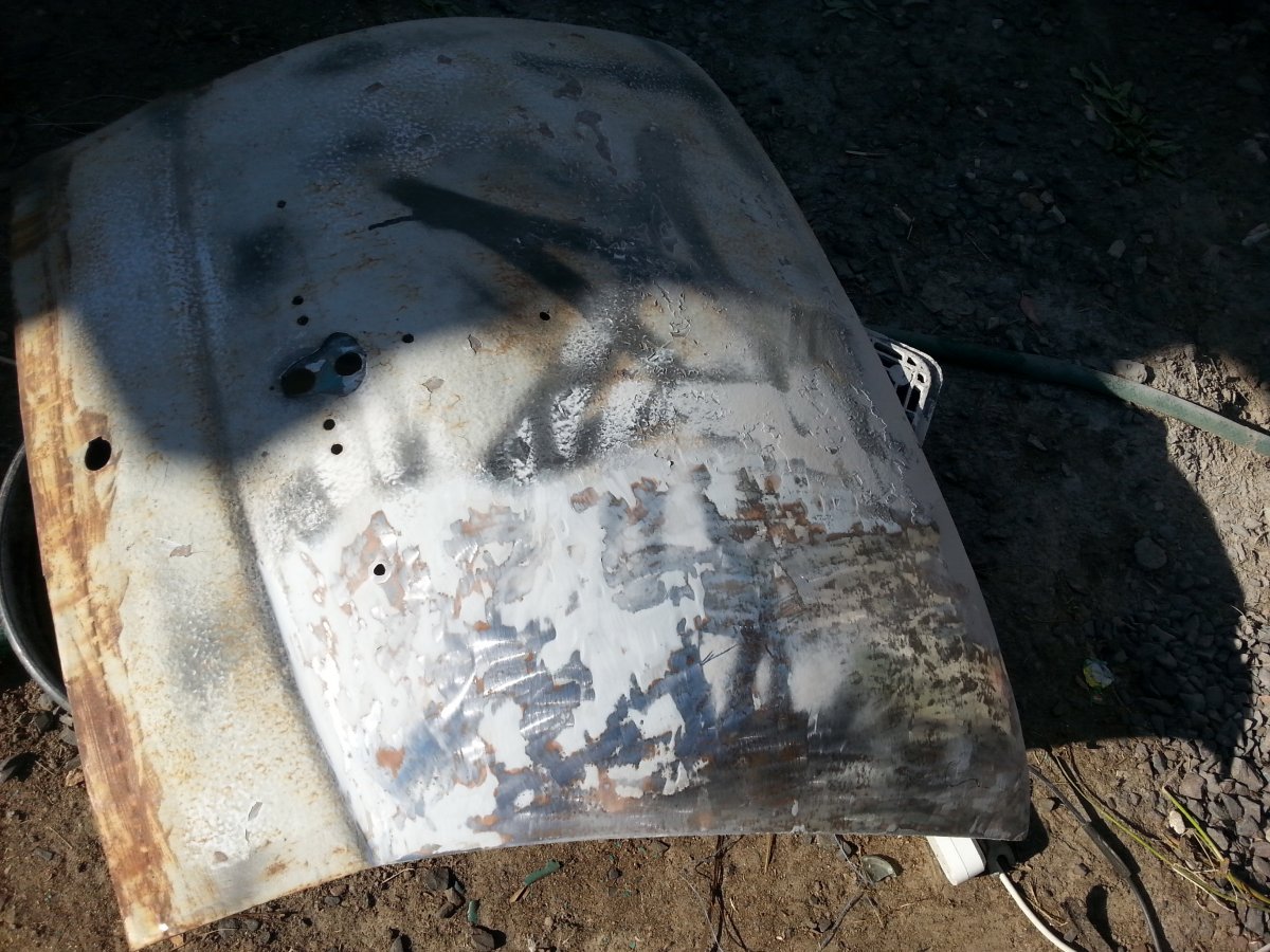

Крышка богажника Победы. Парни помогают! Снимаем крылья и капоты.буду чистить и обрабатывать.

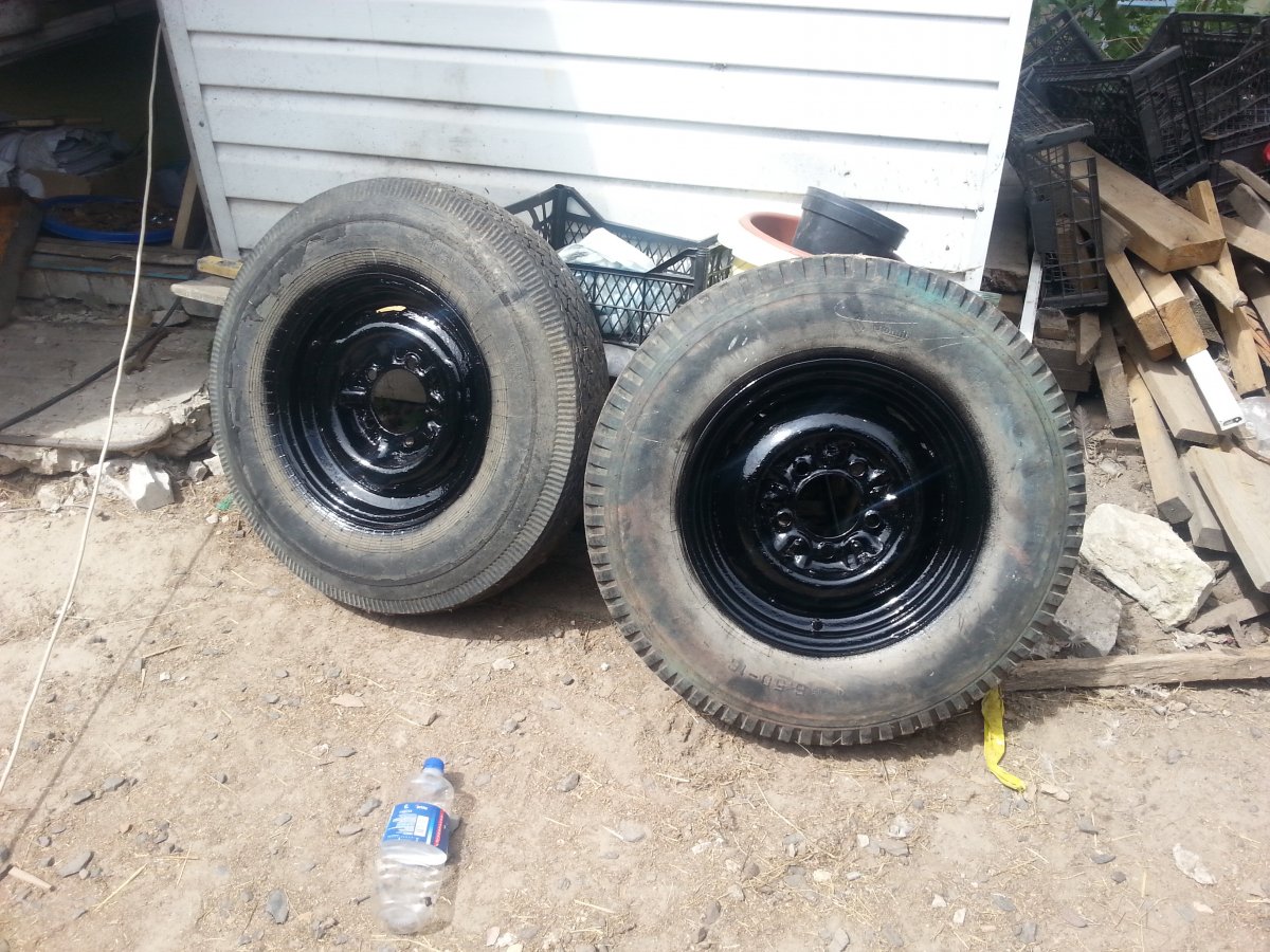

Сзади стоят разные колеса ? 1 варшава 16" и 1 газ 21 15" . Так нельзя ездить - редуктор заднего моста загубишь !

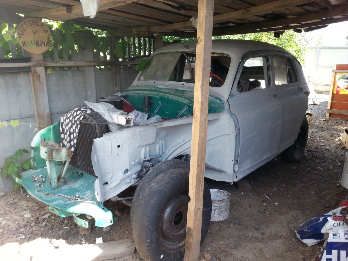

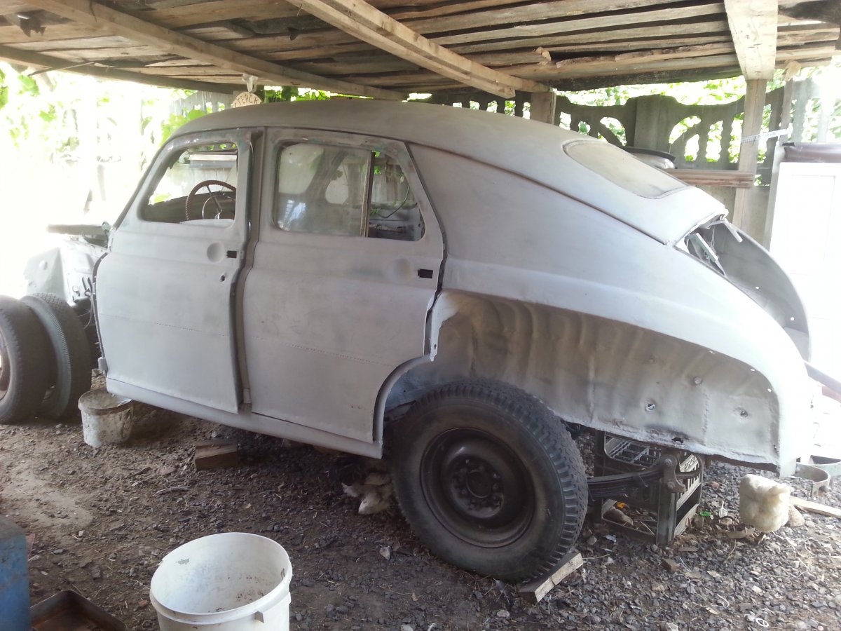

зачистил и Загрунтовал почти всё.

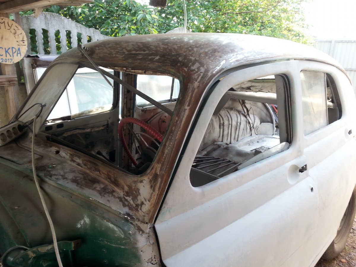

Иваныч, а что стеклы не снял, под резинками тоже корррозия, да и стеклы жалко?

Пока в анапе.резинка дубовая снимать страшно. Смотрел смотрел пока так оставил.

На заднем однозначно снимать стекло, корозия от крыши под резинку уходит. Резинку от уаза поставить, зади без проблем встанет.

пел до отпуска грунтануть. в конце и грунтовка кончилась и раствопмтель кончился и пистолет забился брызгал ели ели . домучил!. сегодня парни пришли так помогли бампера чистить.
