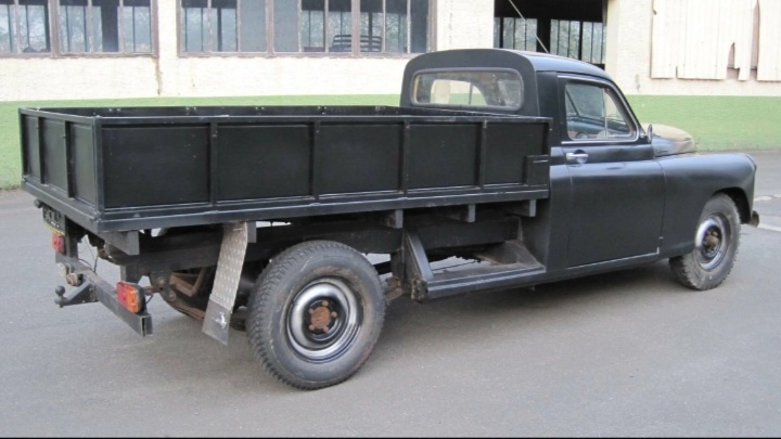

Этот автомобиль в Германии, переделан в грузовой в Литве.
Хороший пикап, проделана огромная работа. Однако серьги рессор установлены так, что на неровностях машина будет прыгать как кенгуру. Я понимаю, что сварщик не обязан знать, как работает рессорная подвеска, интереснее всего, как так получилось, что не нашлось ни одного человека, который объяснил бы ему эту ошибку. Без груза машина будет просто прыгать, а под нагрузкой может вообще сломать ушко рессоры
2 020
1 932
Нормально всё должно быть. Мои, после рихтовки так же становились, рессоры обмякли и в вертикаль встали, потом и назад сместились.
Реакции: СЭМ
10 160
35 304
Ничего нормального здесь нет. В ненагруженном состоянии серьга должна стоять под углом от 15 до 30 градусов назад. Когда автомобиль проезжает неровность или загружается, рессора удлиняется. При правильном монтаже это удлинение заставляет серьгу поворачиваться еще дальше назад. Если же серьга наклонена вперед, сила растяжения толкает ее еще дальше вперед и вверх. Серьга "выворачивается" (опрокидывается) и блокируется в верхнем положении. Последствия этого — "деревянная" подвеска и поломка рессорного листа. В твоем случае после прокатки (рихтовки) рессоры просели и встали в нормальное положение, потому что металл уже достаточно устал. Когда материал устал, рессоры не прокатывают, а заменяют новыми.

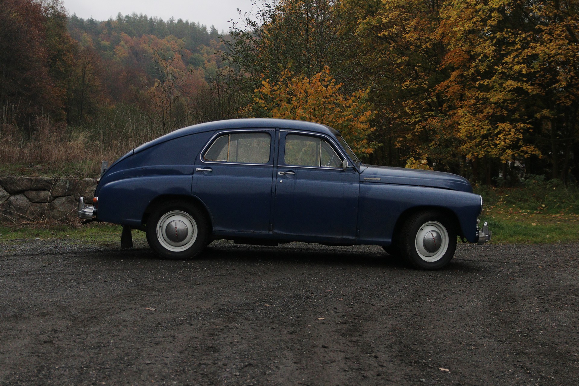

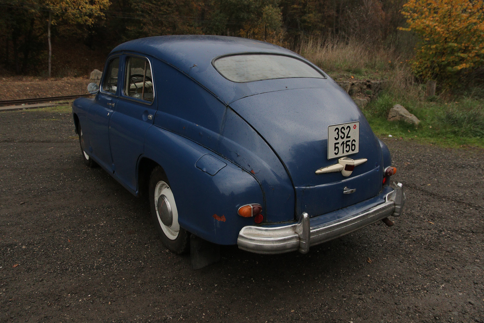

Из всего увиденного можно сделать вывод, что больше всего „Побед“ за пределами бывшего СССР находится в Чехии, Финляндии и Германии. В большинстве случаев качественно восстановленные и на ходу. Вот еще одна из Чехии.

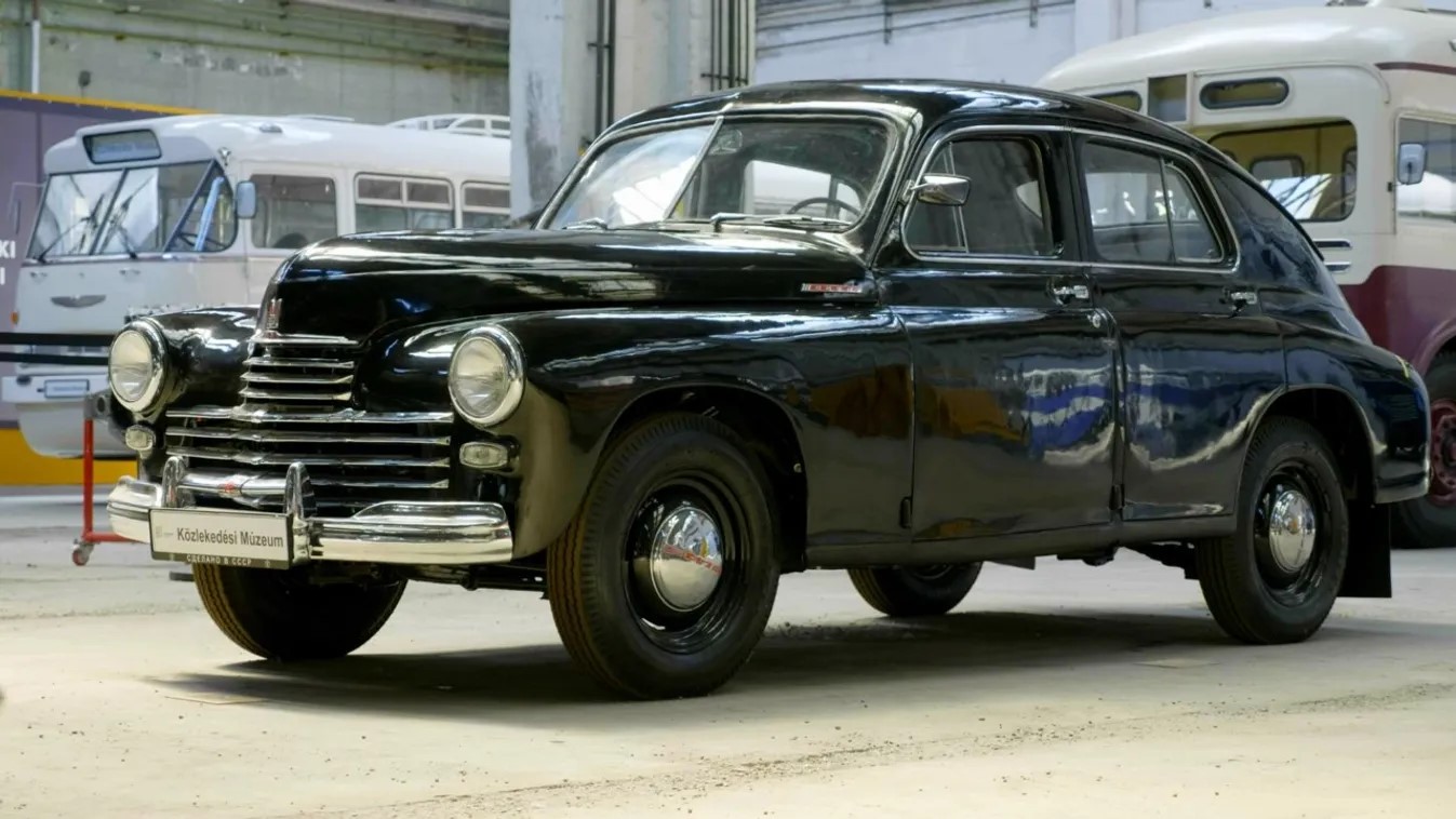

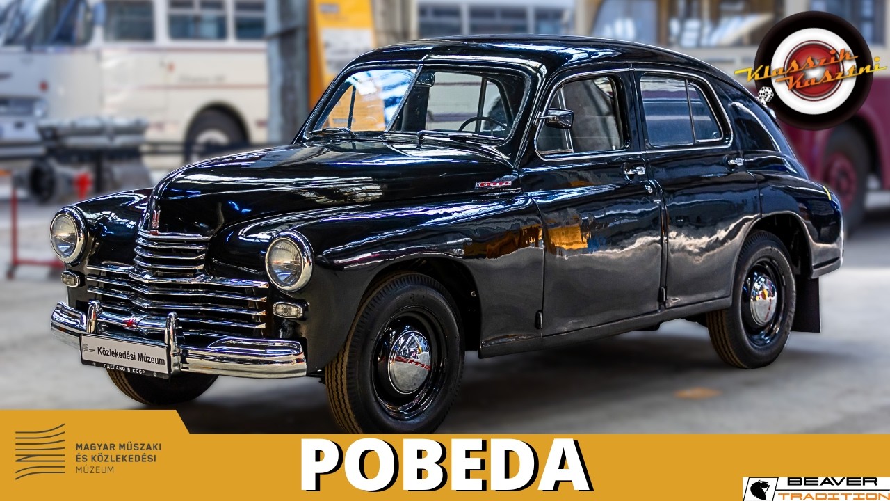

Вот дошла очередь и до Транспортного музея в Будапеште, Венгрия. Из двух видеороликов ниже становится ясно, что сотрудники музея позаботились о том, чтобы «Победа» могла самостоятельно передвигаться.

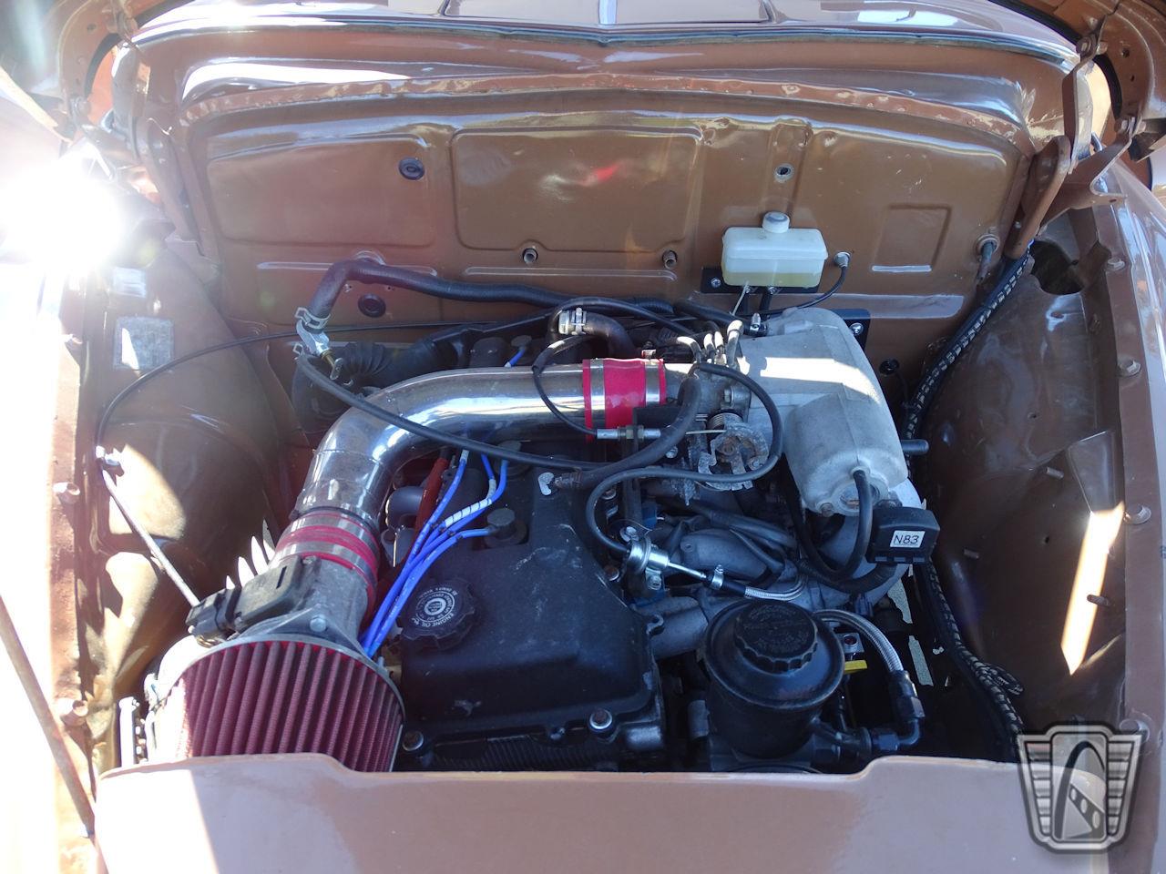

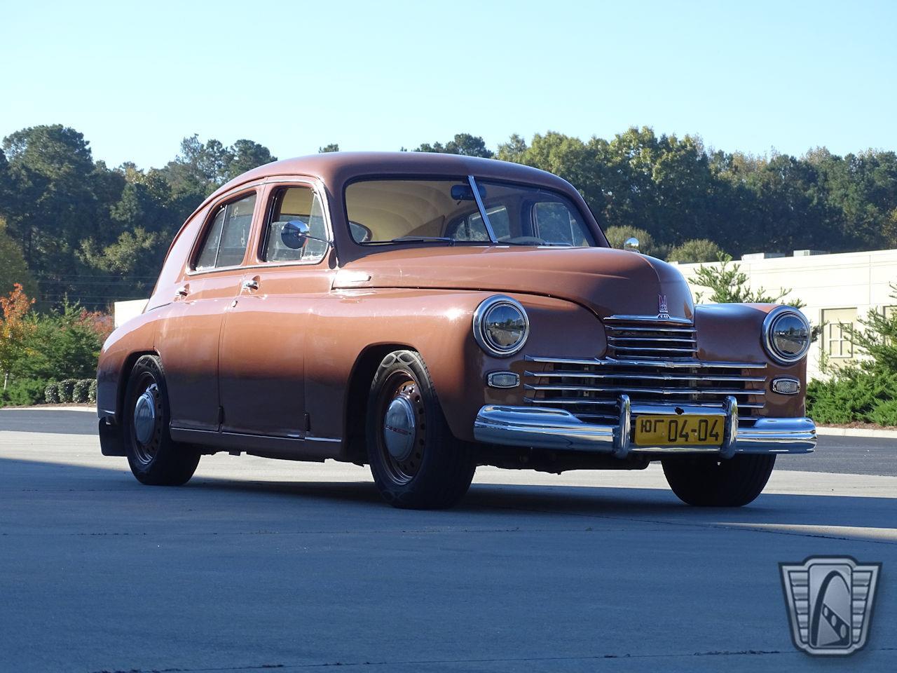

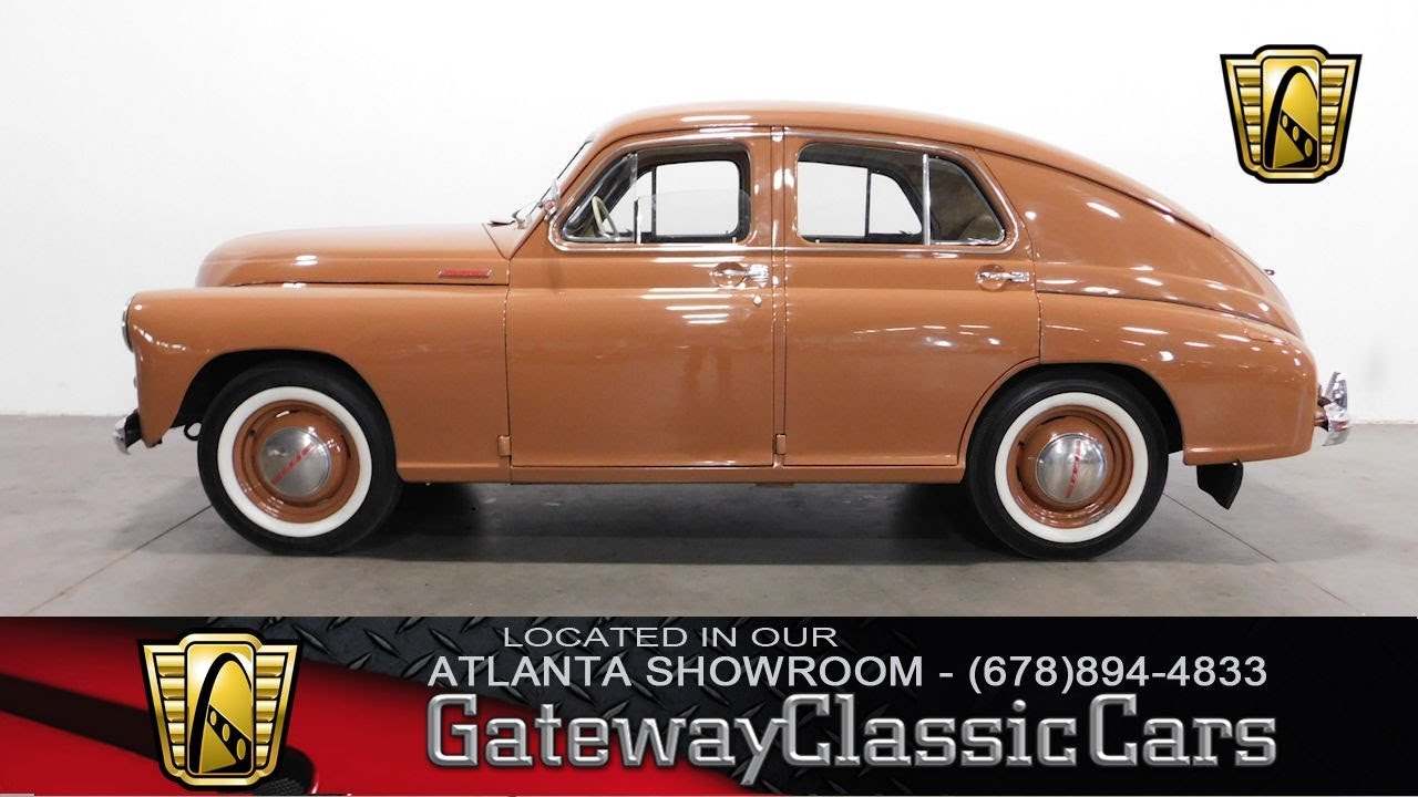

За океаном, в Соединенных Штатах, по моим наблюдениям, в наше время есть как минимум три Победы. Первая находится в Атланте и сделана очень хорошо. Восемь лет назад эта Победа была на оригинальном ходу. Текущий владелец этого экземпляра модернизировал его, чтобы сделать более надежным и удобным для езды. Автомобиль оснащен 2,4-литровым 4-цилиндровым рядным инжекторным двигателем Toyota 2RZ 1996 года, который работает в паре с 3-ступенчатой автоматической коробкой передач от Tacoma 1998 года и передает крутящий момент на колеса через задний мост от Tacoma 1998 года с передаточным числом 3.58. Автомобиль также получил независимую переднюю подвеску типа Mustang II с гидроусилителем руля, вакуумным усилителем тормозов и кондиционером. На фотографиях она с двигателем Тойота, а на видео восьмилетней давности она на оригинальном ходу.

За последние 35 лет автомобиль подвергся изрядному колхозингу, причем абсолютно бессмысленному. Зачем переделывать моторный щит?
Сфотографировал при пробеге около 165 т.км.
И что меня отпугивает от таких машин- "нулевик", воздушный фильтр который не каждую муху сможет отфильтровать, не то что песок.
И самое забавное, что сливы с печки даже не уплотнили, зато заварили или замазали штатные закладные.

Я ценю прежде всего аутентичность, но уважаю труд всех, кто занимается восстановлением старых автомобилей, и поэтому почти не комментирую их решения.. Каждый собственник вправе сам принимать решения по поводу своей машины, поэтому я иногда высказываюсь только по техническим вопросам, а точнее, когда вижу, что что-то сделано неправильно и это будет мешать нормальной эксплуатации автомобиля. Победа из Атланты, без сомнения, сделана технически грамотными людьми.
Реакции: СЭМ и ash-oldgaz

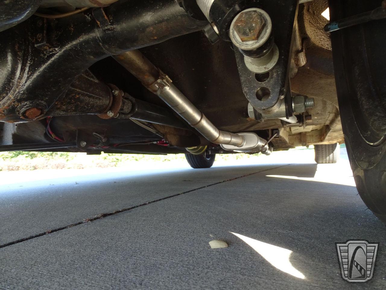

Задний мост на пневме у нее? Вместо рессоры вижу тягу с сайленблоком.
Реакции: ИВАН и СЭМ

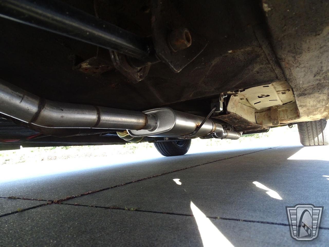

Оригинально задний мост Тойоты крепится на рессорах и амортизаторах, но здесь ясно видна многорычажная подвеска (Multi-link / 4-link) и регулируемые амортизаторы (койловеры): видны толстые сваренные пластины с круглыми отверстиями для облегчения веса и массивные продольные/реактивные тяги, прикрепленные большими болтами к мосту и шасси.

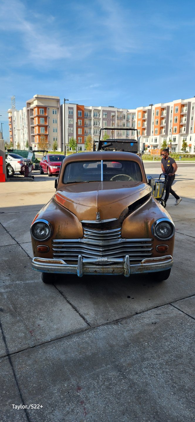

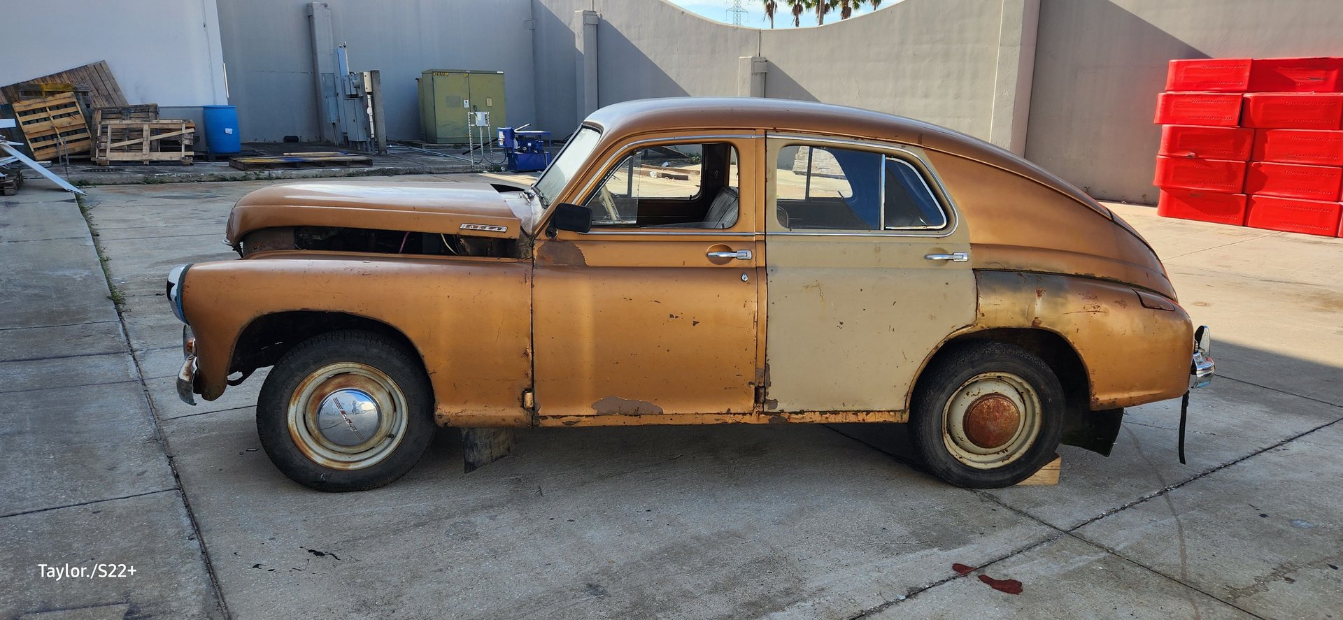

Вторая "Победа" за океаном для меня более интересна. Сама машина под восстановление, а принадлежит и продается автомузеем в Орландо. Если бы машина продавалась частным лицом, то в этом не было бы ничего необычного: человек купил "Победу" с целью ее восстановить, но в какой-то момент пришло осознание, что он не справится с задачей, и выставил ее на продажу. Здесь же мы имеем дело с серьезным автомузеем, а в таких музеях, как правило, работают профессионалы, которые вряд ли допустили бы ошибку, купив машину, которую не смогут восстановить. Единственное логичное объяснение, которое приходит мне в голову — это то, что они купили несколько машин разом из Чехии (машина с подфарниками от грузовика Шкода) ради скидки в цене, "Победа" оказалась лишней, и ее выставили на продажу. Между прочим, в музее есть зал с русскими машинами.
