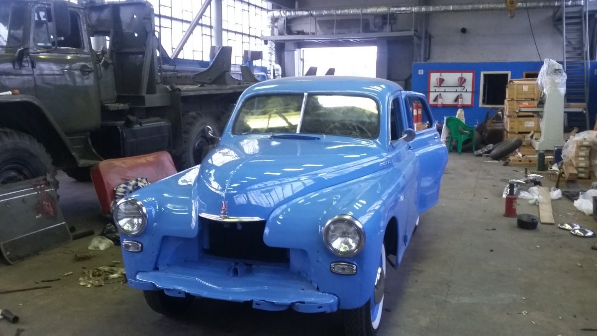

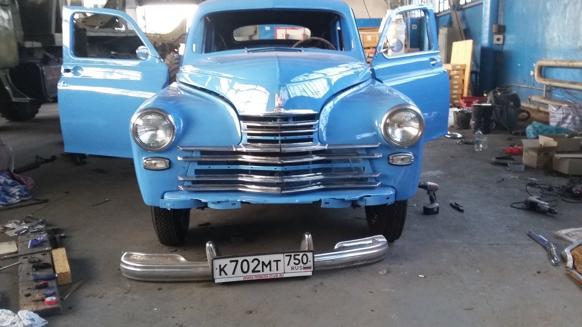

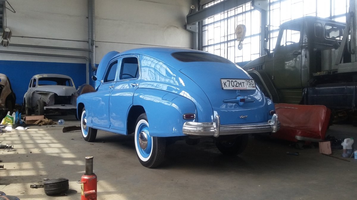

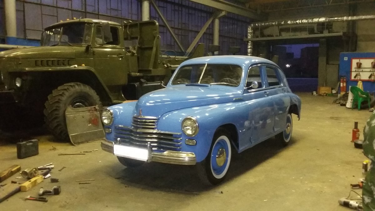

Прокатился с глушителем. Вроде все нормально.
Поставил лобовое, замки на двери. Собрал окончательно морду. Писать не буду, как со всем пришлось мудохаться, это при сборке Победы идет по умолчанию.:) Движемся вперед.

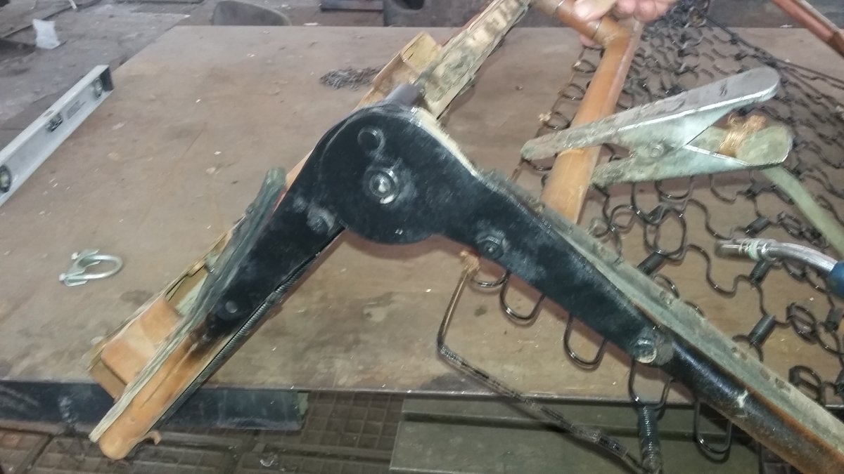

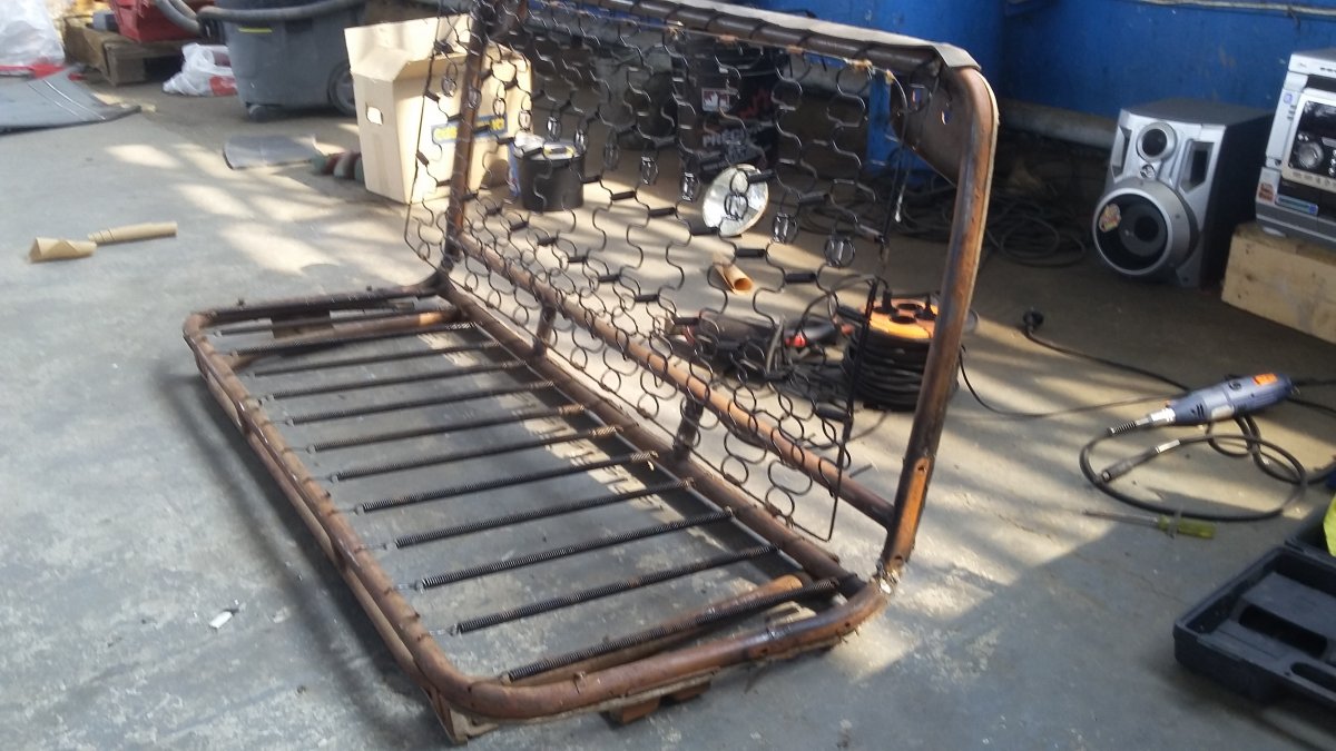

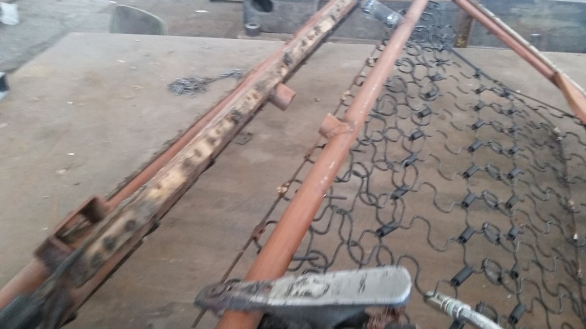

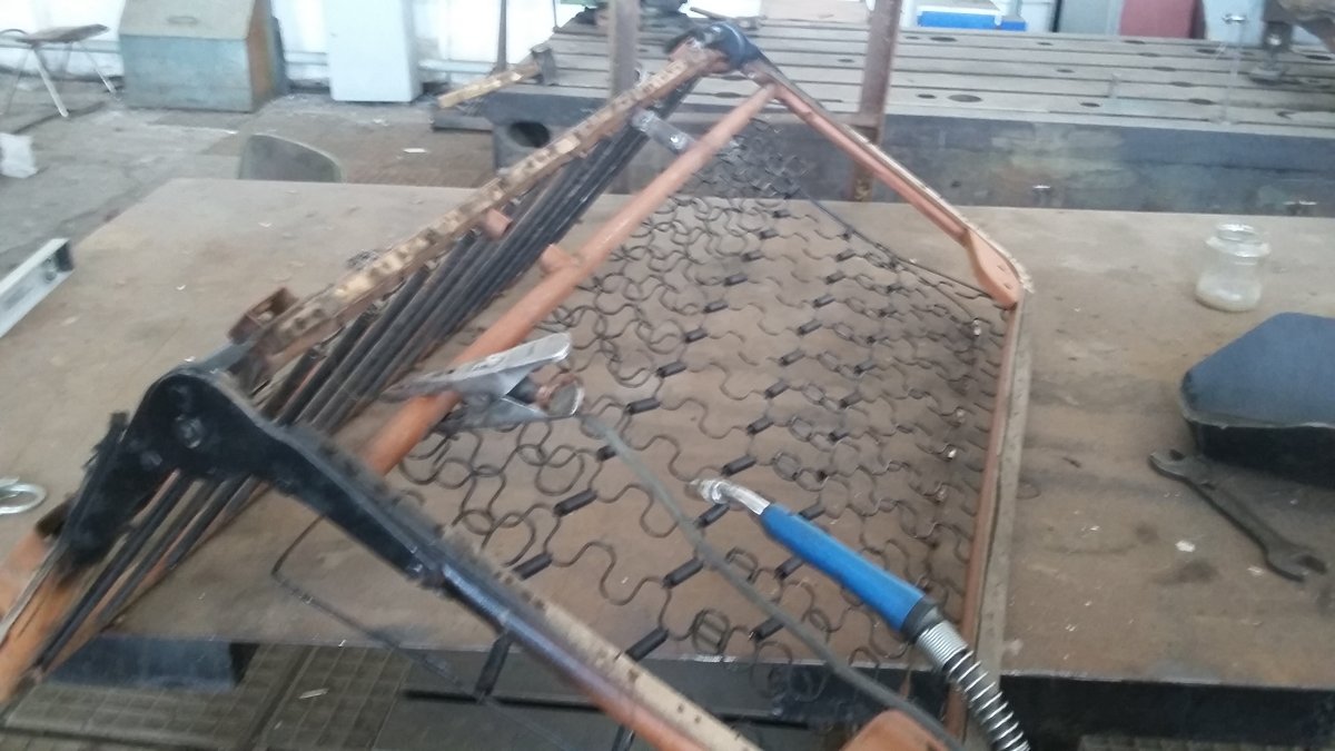

Что-то я углубился в суть. Хотел снять старую обивку и натянуть новую, но все диваны сделаны раскладными, с применением нанотехнологий. Пришлось вертать всё взад. Теперь бы всё обратно собрать.
16 465
11 429
А нанотехнологии пойдут на выброс или останутся на память?
