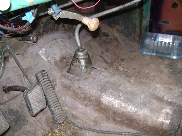

прива ВСЕМ!!!!
сегодня для потолка начался комплекс мероприятий
а-ля "...что мне снег, что мне зной, что мне дождик
проливной...", вот начало..... :wink:

Какже наверное приятно все это делать когда с каждым шагом все ближе и ближе окончание сборки :)
Это шумоизоляция? а виброизолящию надо не надо? Какой фирмы материал используется?
siryoga
29.11.2007
304
юго-восток Украины
конешн приятно, да как говорят: "хороша Маша, да не наша...."
материал который с люминием как раз и есть виброгасящим,
выпускается в России, в поисковике набирайте "STP шумоизоляция",
я остановил свой выбор на М2 для потолка и дверей, для пола-
позже отпишусь, шумку буду поверх, но через клей, т.к.
самоклейка не показала себя с лучшей стороны....... :wink:

прива Всем, вот после некоторого перерыва закончил
потолок:

Чем обработано не могу понять ?

Феном сверху прошлись? на счет БиМаста первый раз слышу, но.. есть чуйка - что хорошая штука!)
Но.. 6кг 1кв.метр + еще stp на потолке.. Тяжеловата буренка будет!
Скажите пожалуйста какие цены в среднем на БиМаст?
Автору 5, за наличие рук, что так редко бывает в наше время!:)

да, неплохо вышло! интересно на сколько кг. она потяжелела?
без фена не обойтись, по цене могу написать позже, когда
будет закупаться материал на двери, а тот, что на фотках
закупался еще осенью и цена с тех пор скаканула реально,
вот сдесь есть цены http://www.stplus.ru/pricelist.php
...... :wink:
