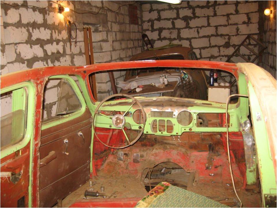

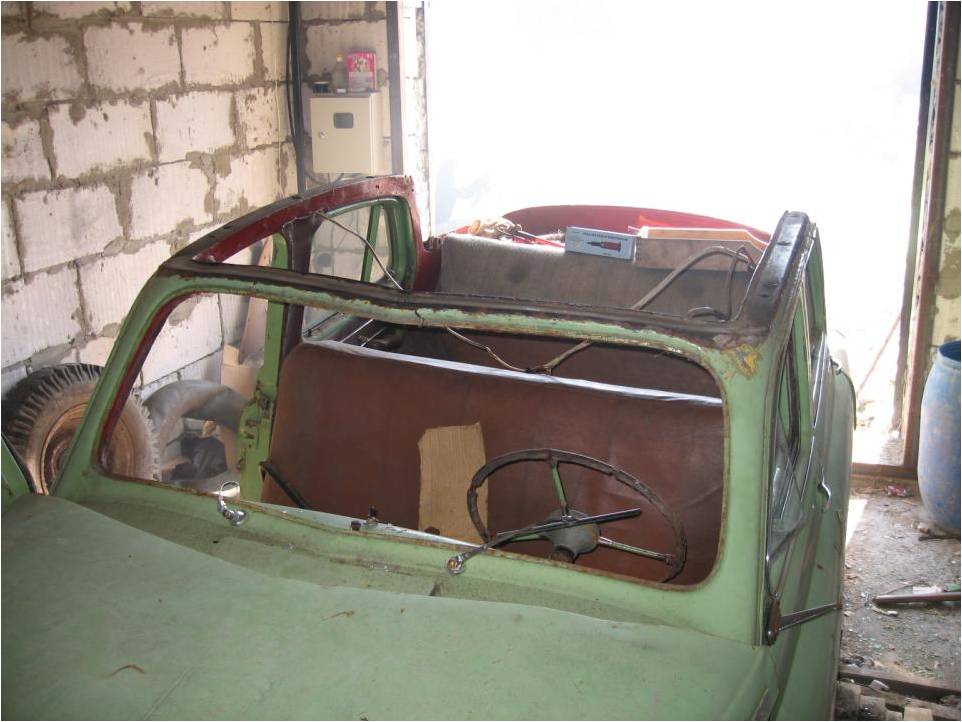

Однако под этим ужасным внешним видом скрывался бывший кабрик со всеми сохраненными элементами соответствующими оригиналу (кроме тента и механизма :D )

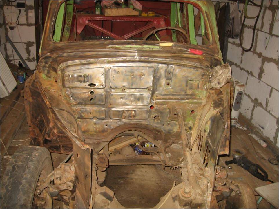

Разборка авто "порадовала" неплохо сохранившимся кузовом, ожидал что всё будет гораздо хуже, видна работа по переварке порогов, дна и задних арок, несмотря на это пороги и короба будут заменены, всё остальное пройдет ревизию.

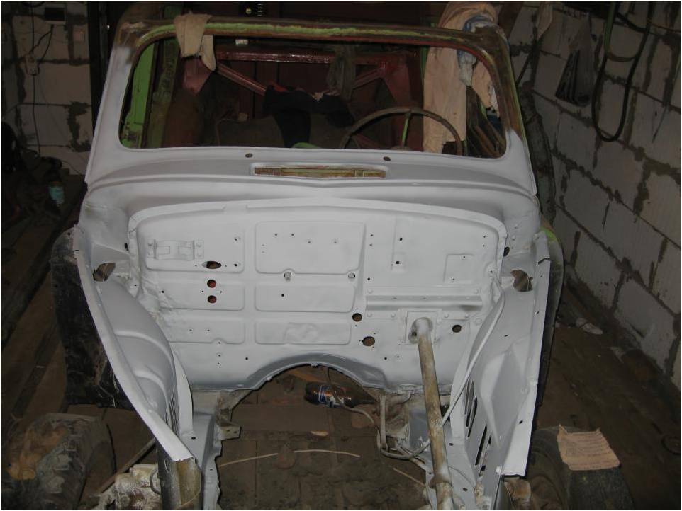

Моторный отсек вычищен, обработан преобразователем ржавчины, затем покрыт кислотным грунтом. То же самое сделано с колесными арками.
