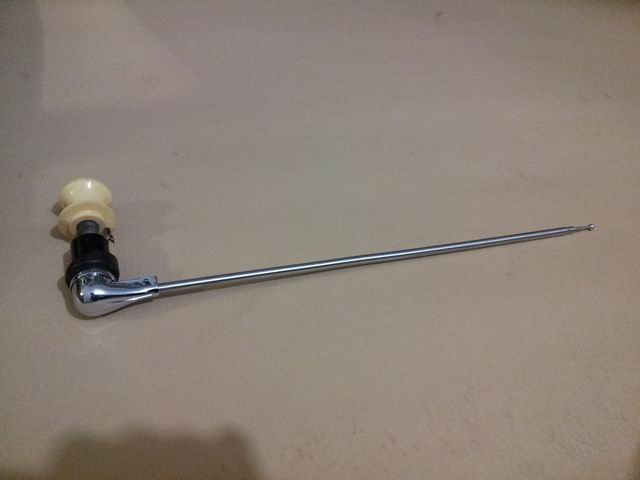

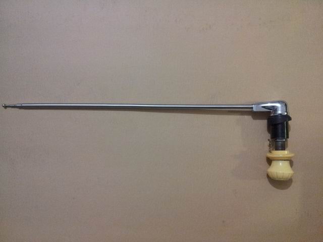

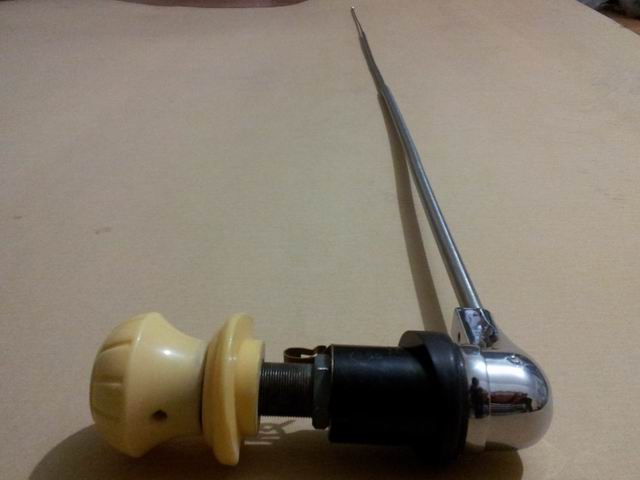

подскажите подлежит ресторации и у кого заказать? (немного погнута)
16 358
10 928
Ответ в л.с
16 358
10 928
dimaskes
21.07.2007
2 076
8
Антенна Волговская. Перехромирую за 1500 р.
