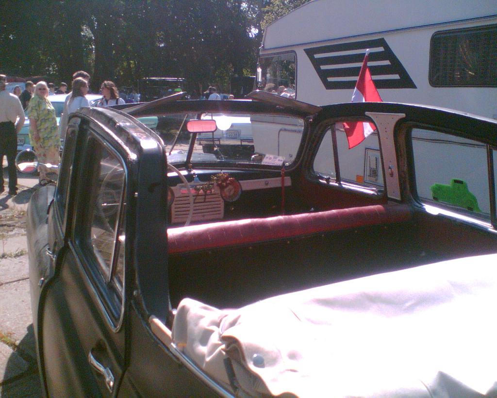

Штурман, выложи плз. фотки плз, как выглядят дуги после отпиливания крыши. особенно та, что над ветровым стеклом.

Крыша была приварена внакладку на кабриолетные дуги,газосваркой и сплошным швом! :( Ладно хоть ничего родного не отпилили. Но отковыривать остатки крыши придётся пару дней :( Болгаока там не помощница,придётся ковырять расшивкой. Так что фото дуг будут через пару дней. :(
Вопрос: как крепилась задняя часть тента? Оторвал остатки крыши сзади и под ней нашёлся уплотнитель из ДВП к которому похоже гвоздиками и прибивался тент! :D Технология аднака...... :D
13 311
5 509
тент сзади прибивался на с-образный кронштейн, заполненный оргалитом и выгнутым по изгибу задка.

Вот его то я и отковырял из под остатков крыши! :D

а вот тут это место уже колхозом попахивает...
