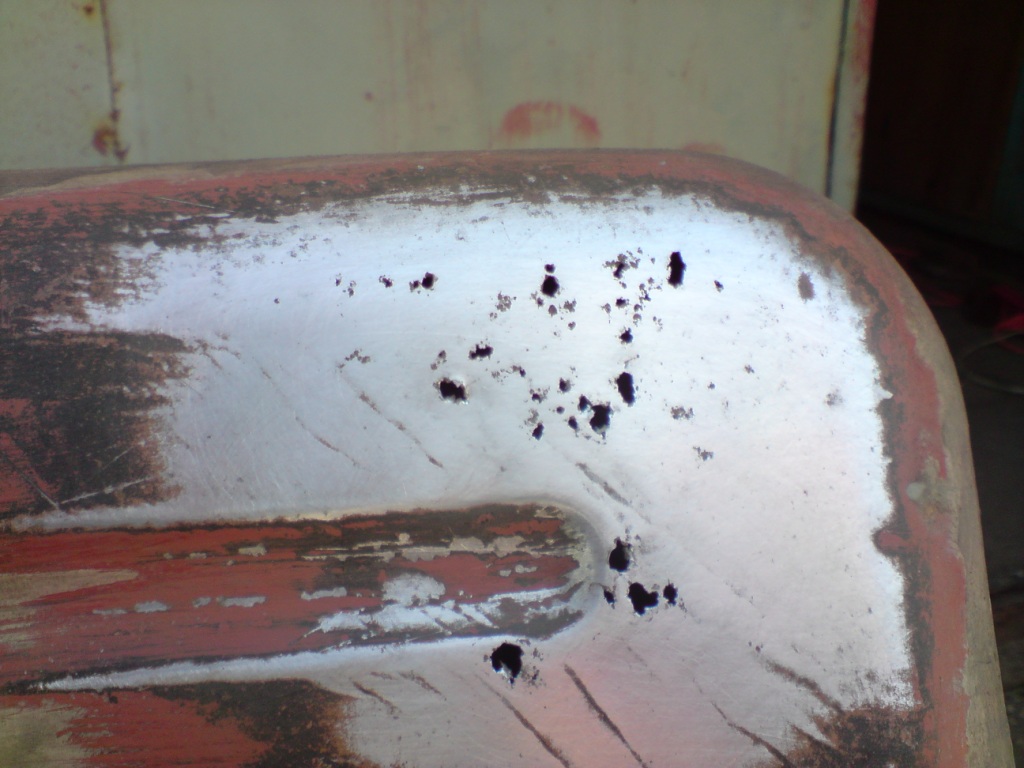

сегодня был в гараже, налил сверху вдшки, тряпку тоже намочил и пакетом все замотал, посмотрим что в следующий вторник там будет. еще снял бензобак теперь на повестке дня стоит его пайка. отверстие наверн 1милиметр, но рядом тоже очаги небольшой корозии, не знаю что делать...

Пайка ну не знаю, а варить точно опасно.

тоже что-то слышал про пайку, но проблема в том что не знаю где и как делать, опыта нету(((
кстати если это имеет значение, то в баке уже лет 5-10 бензину небыло

Паял уже не один бак. Можно конечно и заварить, но заварить можно только явняе дырки, подходящие не проваришь все.
Паял электрическим паяльником 500 Вт, с применением кисло0ты паяльной, все получается отлично. Если дырка большая и не затянуть оловом, то нужно вырезать из металического листа латочку, пролудить ее хорошенько, пролудить место вокруг дырки, и припаять латочку на ее новое место. Пробывал паять кочергой, такой специальный паяльник, который нагревается паяльной лампой, очень плохо получалось, т.к. тепло быстро рассеивается.
Если есть раковинка внушительная, то неполенись, поширяй их острым гвоздиком, наверняка гвоздик провалится. Но ведь лучше сразу выявить все возможные очаги, чем потом заниматься ... , снимать бак, просушивать, чистить, красить, и т.д.
И надо помнить, что гниет и ржавеет бак изнутри, из-за попадающей туда влаги.
Пока я себе паял первый бак, он был еще и мятый, нашелся лучше, начал восстанавливать второй, пока занимался подвернулся вообще хороший, внешне как новый, но который тоже требовал пропайки. Поиски не прекращены и сейчас, но уже если и буду менять то только на новый.
Да и в завершении, после пропайки, можно неудачнцю неровную пайку подровнять напильником, или металлической щеткой на болгарке, слегка косаясь.

А какой новый бак индентичный встанет в разьем в богажнике ?
4 824
1 680
Без изменений посадочного места, тольк оригинальный, родной. Если переделывать крепление, то можно поставить любой, тут уже как сработает фантазия по новому креплению...

Я при пайке массивных теплоемких деталей использую термофен. Очень полезная вещь, можно залудить дырку в бензобаке без помощи паяльника - проверено на собственном опыте.
13 339
5 630
главное не переусердствовать с нагревом, а то бак "хлопнет" и станет другого размера, а рихтовать хлопун сложно. :wink:

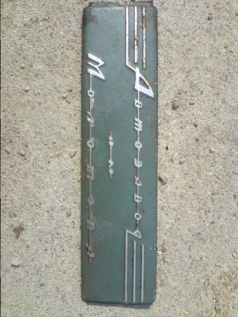

рылся на стелажах и нашел табличку в салон))))))) рад как слон))))))))))))))даж примерил,правдо надо немного почистить, она вся чем-то измазана(состояние близкое к идеалу))

повеЗЛО!
Дмитрий Ковальчук
20.03.2007
89
Котельва, Полтавская обл.
Да красота ;)
Но в порядок приведётся.
А у меня бак, кроме того что как решето, так ещё и в шар, видать, превратиться хотел :(
Но повезло немного, раздобыл нулёвый бак, сегодня поставил ;)
Рад как слон... т.как одной болячкой меньше стало.
