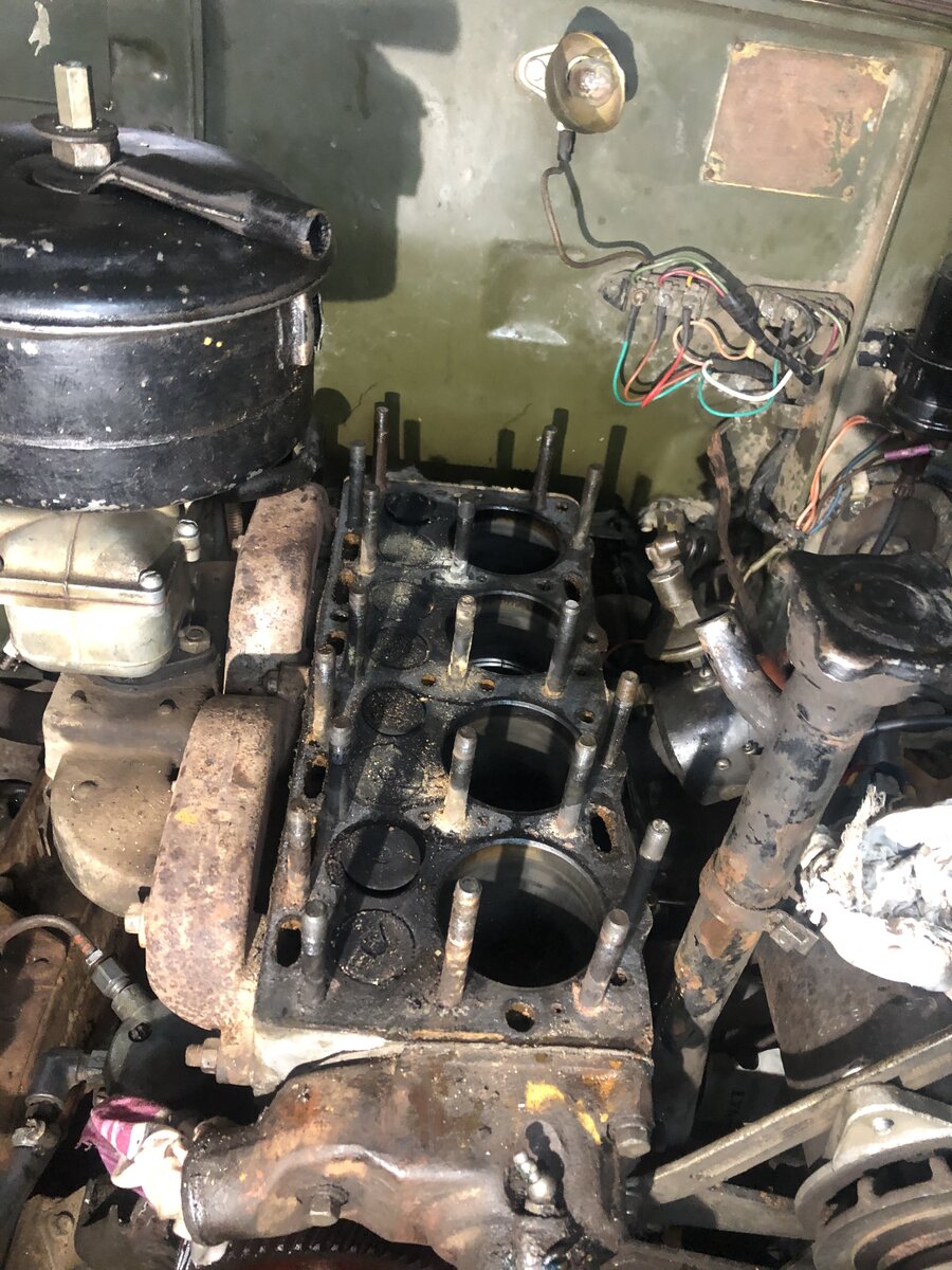

Всем добрый день! Прошу подсказать грамотных мотористов. Промерял коленвал, размеры и коренных и шатунных шеек -0,04 мм от стандартного размера. Могу я поставить вкладыши межремонтные 0,05 мм? Или будет зажимать коленвал и это плохо?
В общем Да-можно ставить.
Но.
Дайте размер шеек,по микрометру и обязательно в трех-четырех плоскостях,для понимания какой сейчас элипс на шейках,(надо понимать какой разбег между циферками),
а после и покумекаем.

СЭМ сказал(а):
......Промерял коленвал, размеры и коренных и шатунных шеек -0,04 мм от стандартного размера. Могу я поставить вкладыши межремонтные 0,05 мм? Или будет зажимать коленвал и это плохо?
Зазор между шатунными и коренными вкладышами и шейками вала дожен быть соответственно в пределах 0.026 - 0.077 м.м и 0.026 - 0.083 м.м! При 0.04 от стандартного размера, если взять 0,05 при зазор в нижнем допуске колено будет не провернуть, зажмет. При величине зазора в верхнем допуске все будет норм. Надо обеспечить тем самым необходимый зазор, тогда имеет смысл поставить 0.05.
Проверка зазоров проводить с пожмощью набора щупов из медной фольги толщиной 0.025; 0.050; 0.075; 0.100 м.м. нарезанных в виде полосок шириной 6 - 7 м.м и длиной немного меньше ширины вкладыша. Кромки щупов должны быть зачищены точильным бруском.
Проверку зазора производить следующим образом :
Поперек вкладыша положить смазанный маслом щуп толщиной 0.025 м.м. Установить на место крышку и затянуть болтами, при этом болты остальных крышек должны быть отпущены.
Провернуть рукой колено не более чем на 60-90 гр. Если вал вращается слишком легко, значит зазор больше 0.025 м.м. Повторять проверку щупами 0.050; 0.075 и т.д. до тех пор, пока провернуть колено станет невозможно.
Вкладыши заменять без каких либо подгоночных операций !

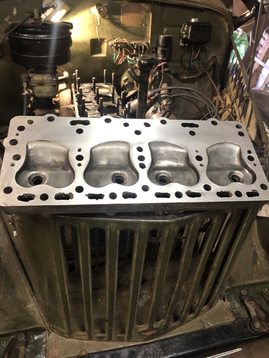

Да . Мотор поимел меня нормально . Заменил кольца все и поршень один . Собрал с вкладышами 0,05 . Ну поплотнее , давление зверь и тд . Не тут то было . Сначала вращался туго , потом вообще перестал . Пришлось снова разобрать . Все вкладыши с небольшими потёртостями а коренные первой шейки с задирами . Видать что-то попало Туда или вкладыши наперекосяк как то если это возможно . Скорее это издержки ремонта не снятого мотора . . Поставил номинал все вкладыши , замерил зазор . Около 0,05 . Проворачивается теперь веселее . Уже сомнения были что что-то получилось . Перед запуском я сказал газику : Сука , бля..ь если не будешь работать - сдам тебя в металлолом . Не знаю что помогло или мой профессионализм или угрозы но он заработал . Всё вроде норм . Шанс выехать 9 мая вернулся !!!

Посмотреть вложение 185331 Да . Мотор поимел меня нормально . Заменил кольца все и поршень один . Собрал с вкладышами 0,05 . Ну поплотнее , давление зверь и тд . Не тут то было . Сначала вращался туго , потом вообще перестал . Пришлось снова разобрать . Все вкладыши с небольшими потёртостями а коренные первой шейки с задирами . Видать что-то попало Туда или вкладыши наперекосяк как то если это возможно . Скорее это издержки ремонта не снятого мотора . . Поставил номинал все вкладыши , замерил зазор . Около 0,05 . Проворачивается теперь веселее . Уже сомнения были что что-то получилось . Перед запуском я сказал газику : Сука , бля..ь если не будешь работать - сдам тебя в металлолом . Не знаю что помогло или мой профессионализм или угрозы но он заработал . Всё вроде норм . Шанс выехать 9 мая вернулся !!!
Что же не прислал замеры шеек колена?
Избежал бы танцев с бубном

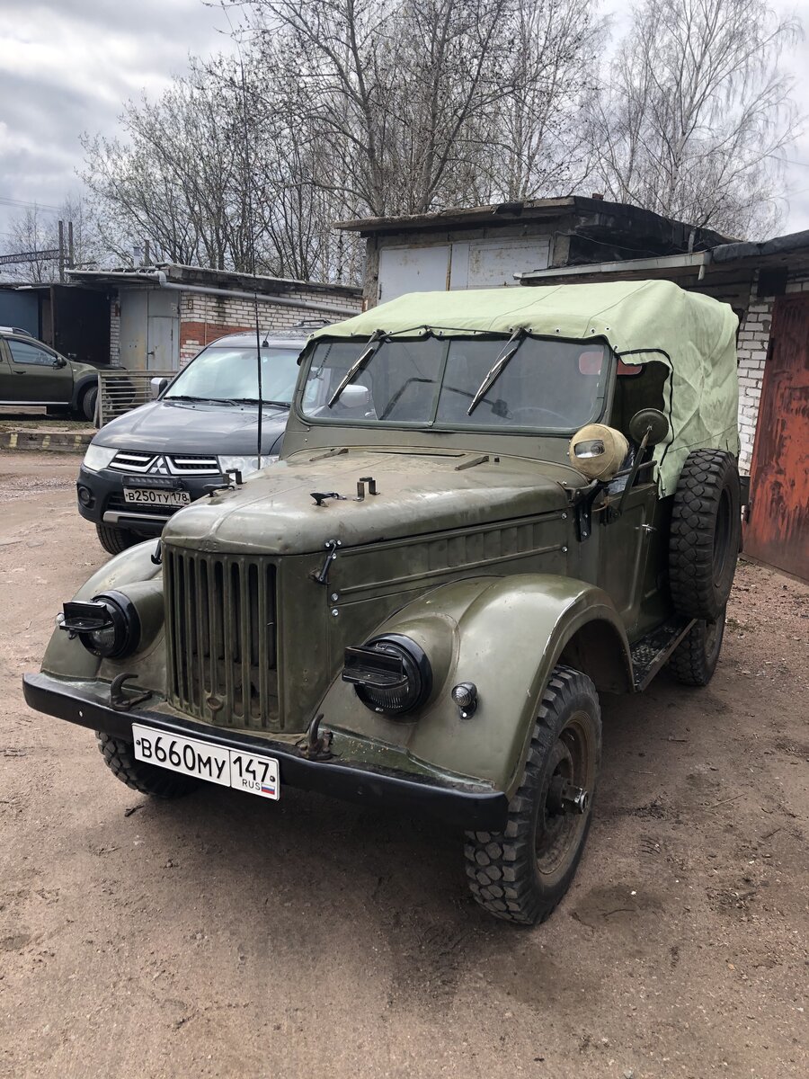

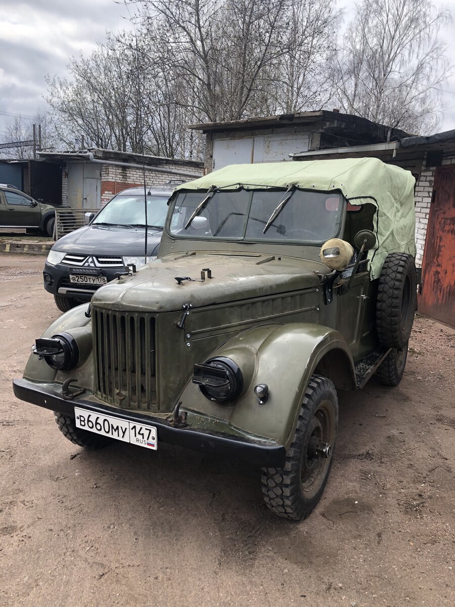

Совершил первый выезд . 35 км . Ощущения от езды на газ 69 те ещё. Особый колорит добавляет посадка и особенно высадка с места водителя . Я еле залез туда . Установил тент сделаный реально рукожопами . Но другого нет всё равно . Ну в общем то всё хорошо .
Если хочешь, чтобы тент, сколько-то прослужил, ухаживай за ним
