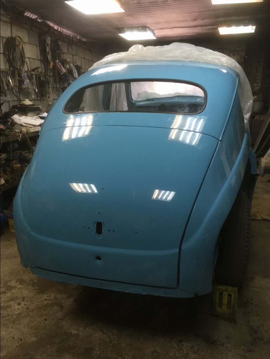

2 дня заниматься машиной времени не было . Но кое-что сделано . За зазоры не пинайте . Будут ещё регулироваться . Когда примеряли со старыми резинками выглядело как-то лучше ! Посмотреть вложение 126020
Так на заводе криво изначально всё было.
Под завод нужно делать:D

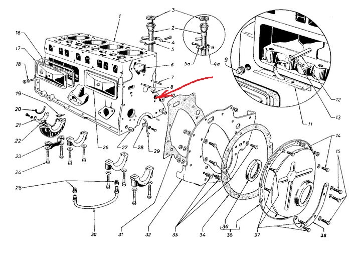

Подскажите ! Этот продольный маслянный канал со стороны маховика тоже имеет резьбовую коническую заглушку ? Мотор пока не снять для осмотра а старый блок выкинул .
4 796
9 151
В каталоге есть размеры . Заглушки конические 1/2. И 3/8

Если со стороны сцепления, то может забыл поставить так называемые флажки? Они рядом с набивкой стоят, по кроям. У меня забыли поставить, в своей теме писал. Пришлось по новой все разбирать. Там если мотор завести течёт не по детски!
