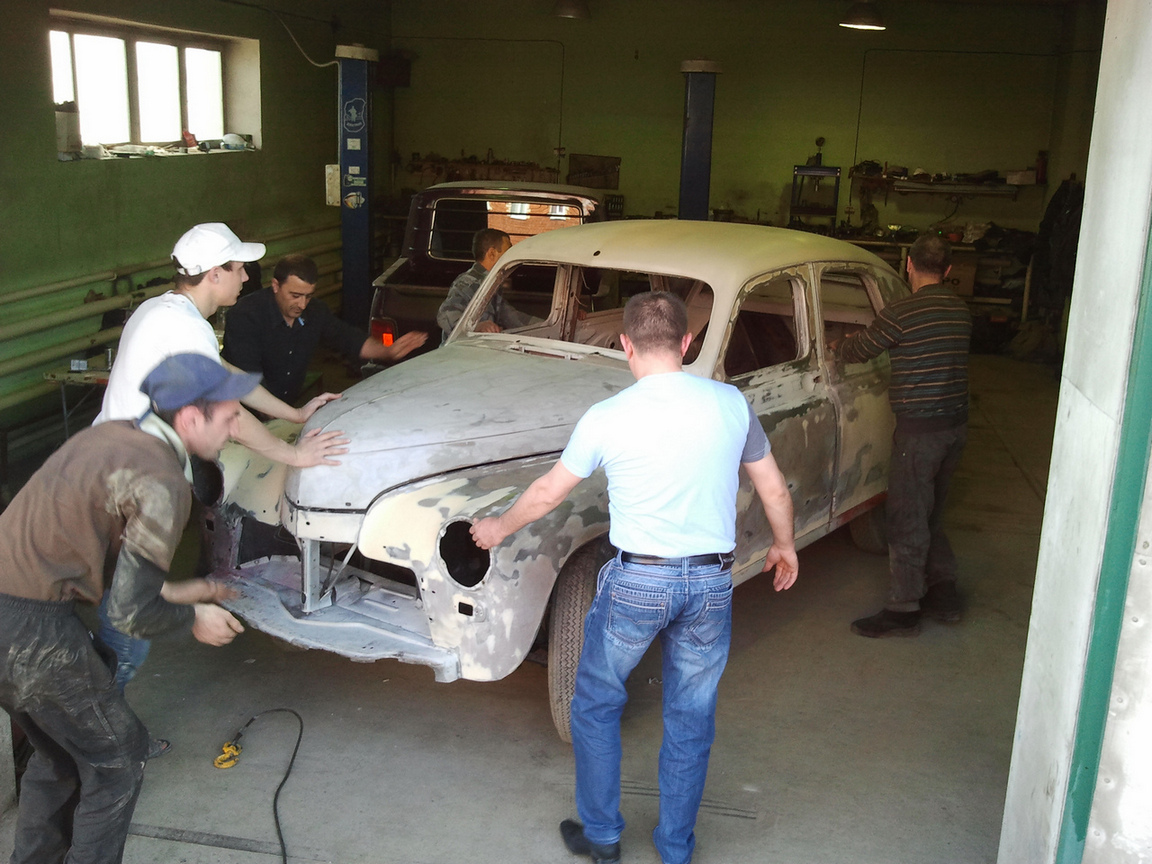

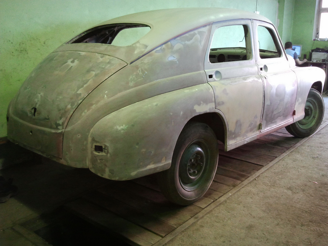

Сегодня:
autostyle
18.03.2013
2 801
212
Калужская область
autostyle40.ru
Судя по фото если она , то похожа на 3-шку так как вторые шли без антены.

Pav
27.03.2013
321
Третья серия однозначно! Начинается с 55 года.

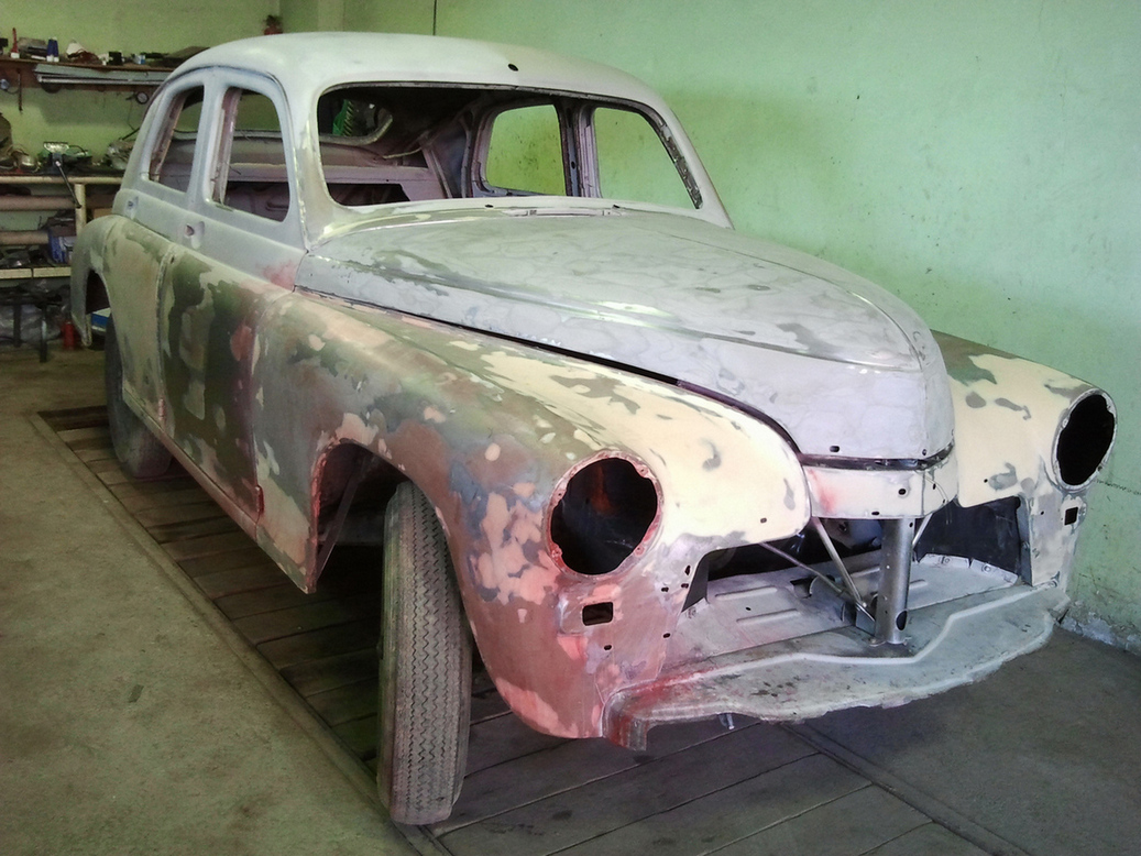

Вопрос: посадочные места под задние фонари - не в горизонтали. Не ровно то есть. Это что, заводские проделки или последствия ремонтов? У многих видел, что неровно стоят.
Pav
27.03.2013
321
Хм... на моих двух трёшках вроде ровно. А может я не присматривался и не обращал внимания...

Вот, справа, слева - то же самое - внутренние стороны завалены вниз.
Pav
27.03.2013
321
Сёдня вечером буду в гараже специально посмотрю. Потом отпишусь. По крайней мере будет с чем сравнить, всё таки на двух машинах не могут они по разному стоять.
