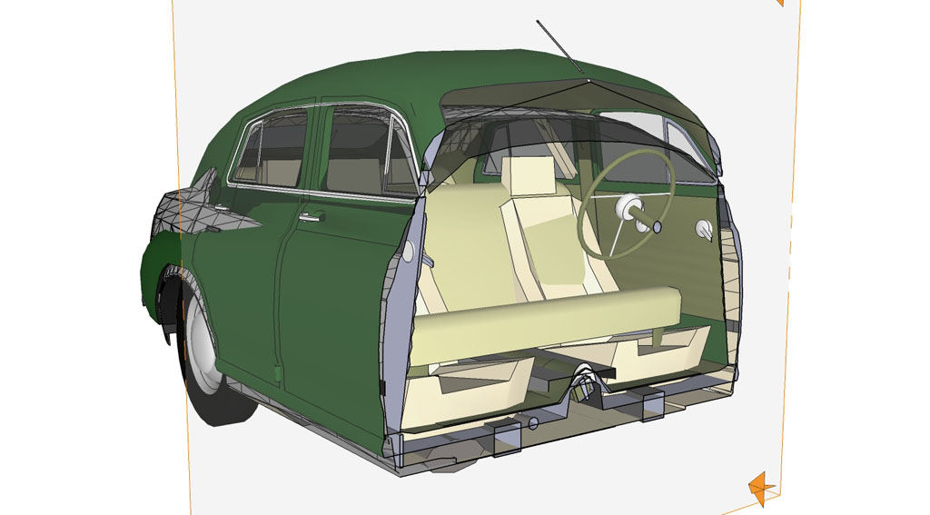

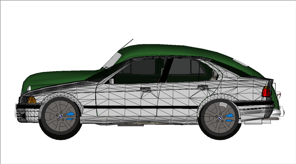

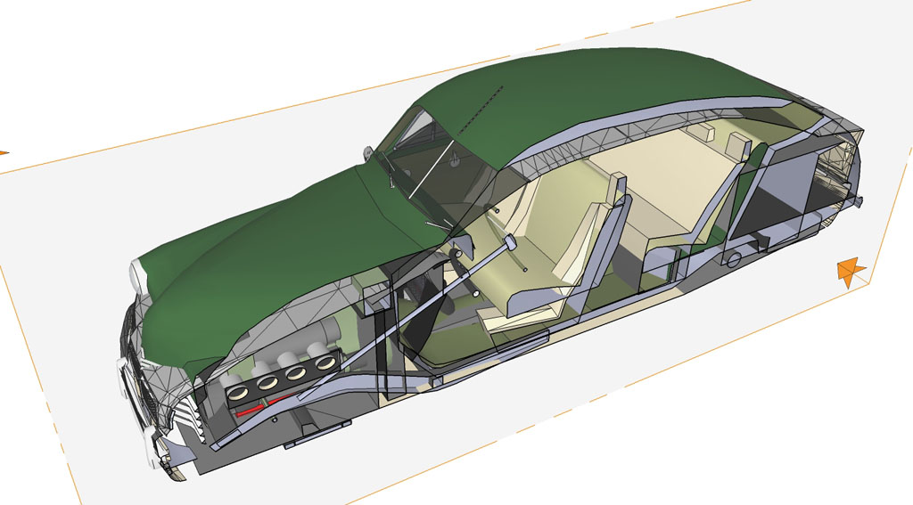

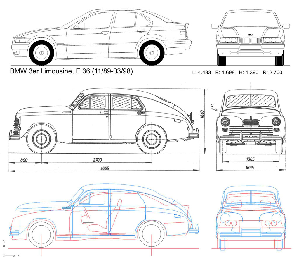

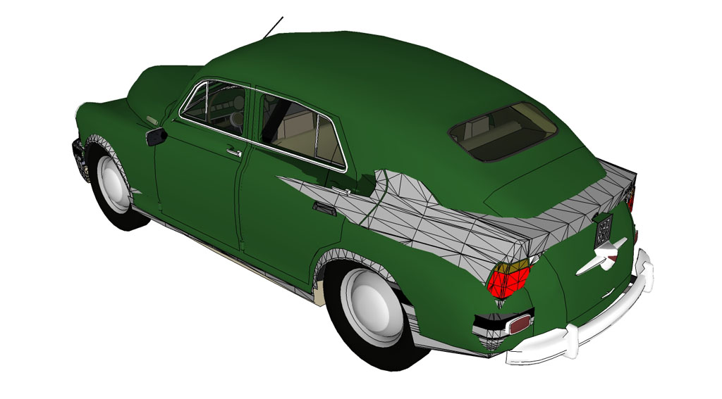

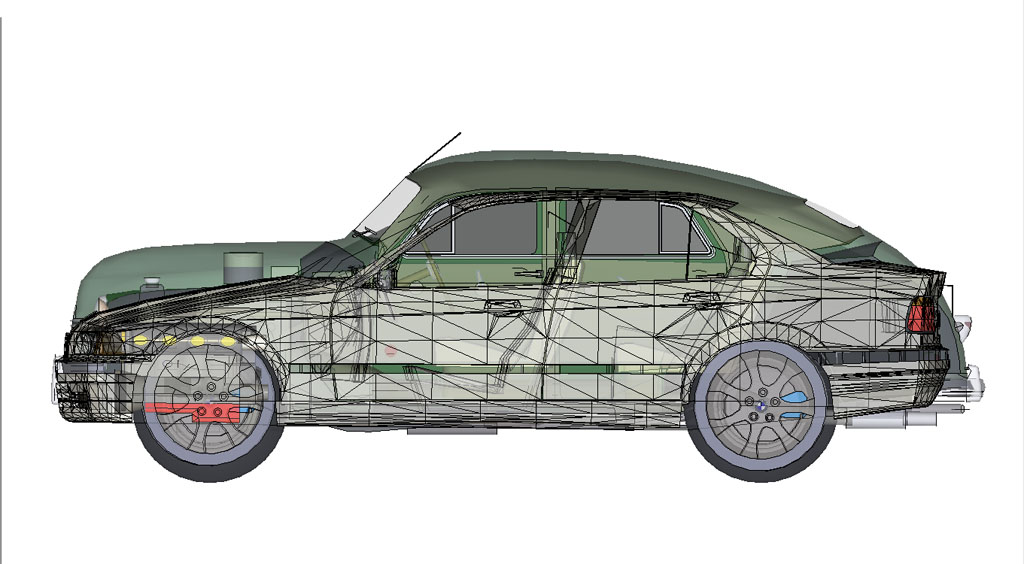

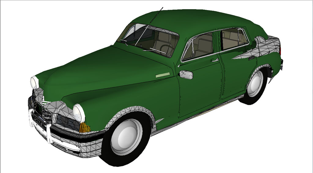

не Краун не BMW E34 не подойдёт для такого проекта лучше чем BMW E36, у е36 и база колёс один в один и общие габариты машины позволяют примерять и приваривать прямо по линии порога. С жёсткостью думаю проблем не будет, так как е36 есть и кабриолет.
Отдохнул от уроков, и закончил примерку которую когда то начинал на компе, вот что получилось.

на предпоследней фотке видно как даже сиденья и рулевая колонка сходятся
Ты сам делаешь такие 3д модели? Это очень здорово!
нееа так я не умею, с глиной у меня лучше получается http://fc00.deviantart.net/fs8/i/2005/3 ... ax4525.jpg
c 3D програмками по учёбе приходится учится. Обе модели скачал, они не совсем точные но для такого пойдёт
