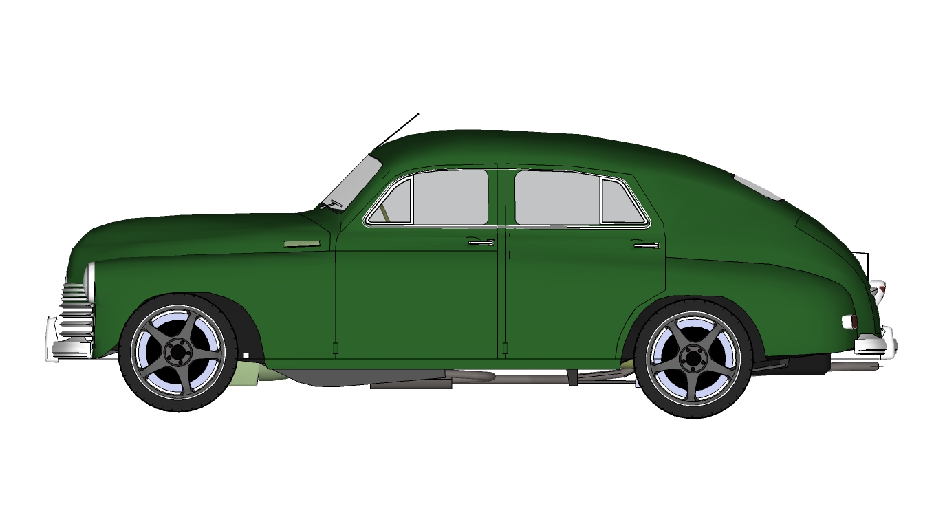

Добрый день! Откликнитесь пожал на мой крик-Купил победу и BMW530 1990г. как скрестить этих двух монстров

BMW E34 шире и длиннее, придётся портить внешний вид Победу, уширять и передвигать арки, лучше варианта чем Е36 на мой взгляд нет, так как купили вы уже Е34, пишите molotovу думаю вам он больше подскажет
любую машинку можно за пару минут примерить на упрощённой 3д программки SketchUp http://sketchup.google.com/ трехмерные модели машин можно найти в ихней же библиотеке http://sketchup.google.com/3dwarehouse/

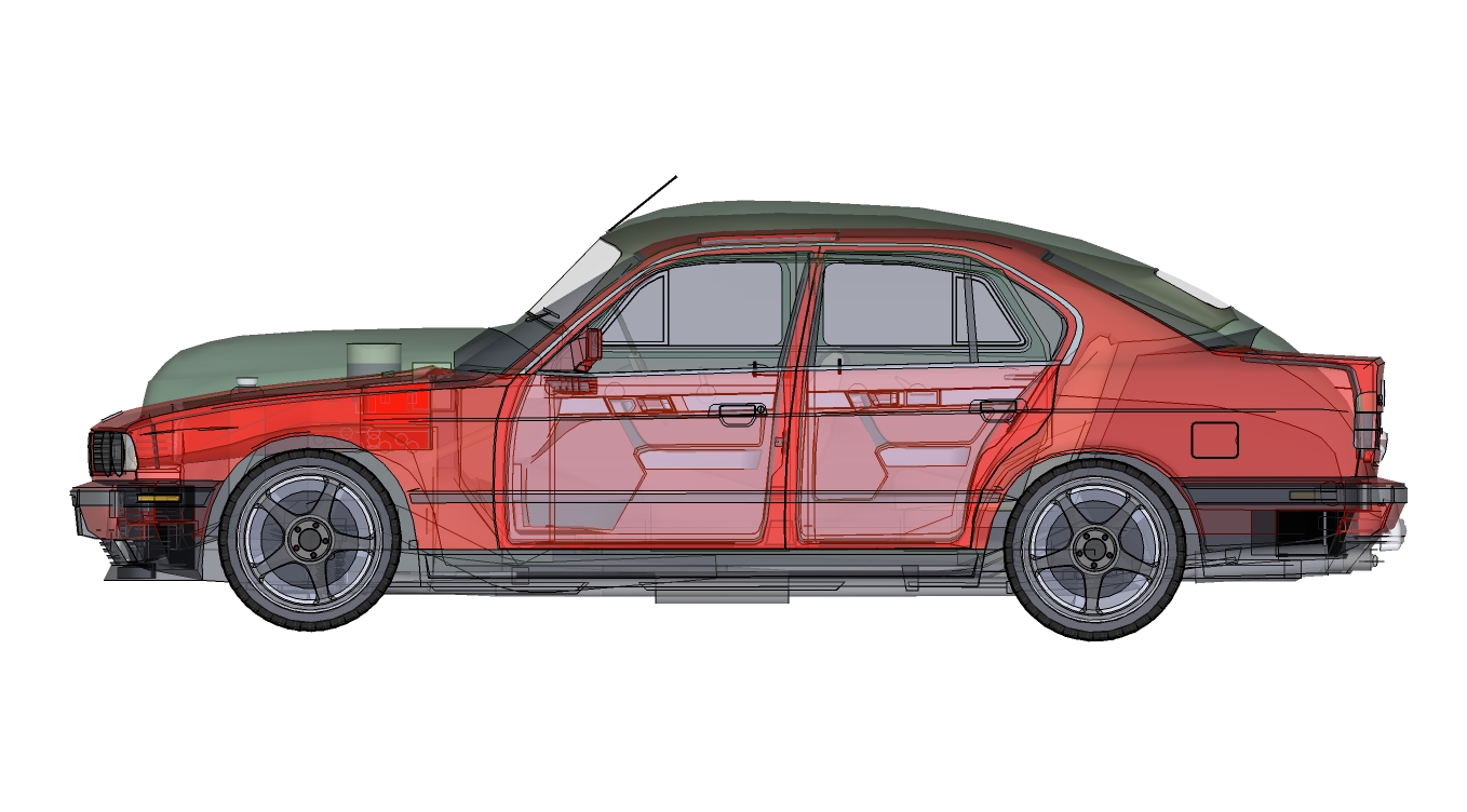

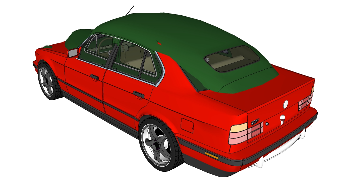

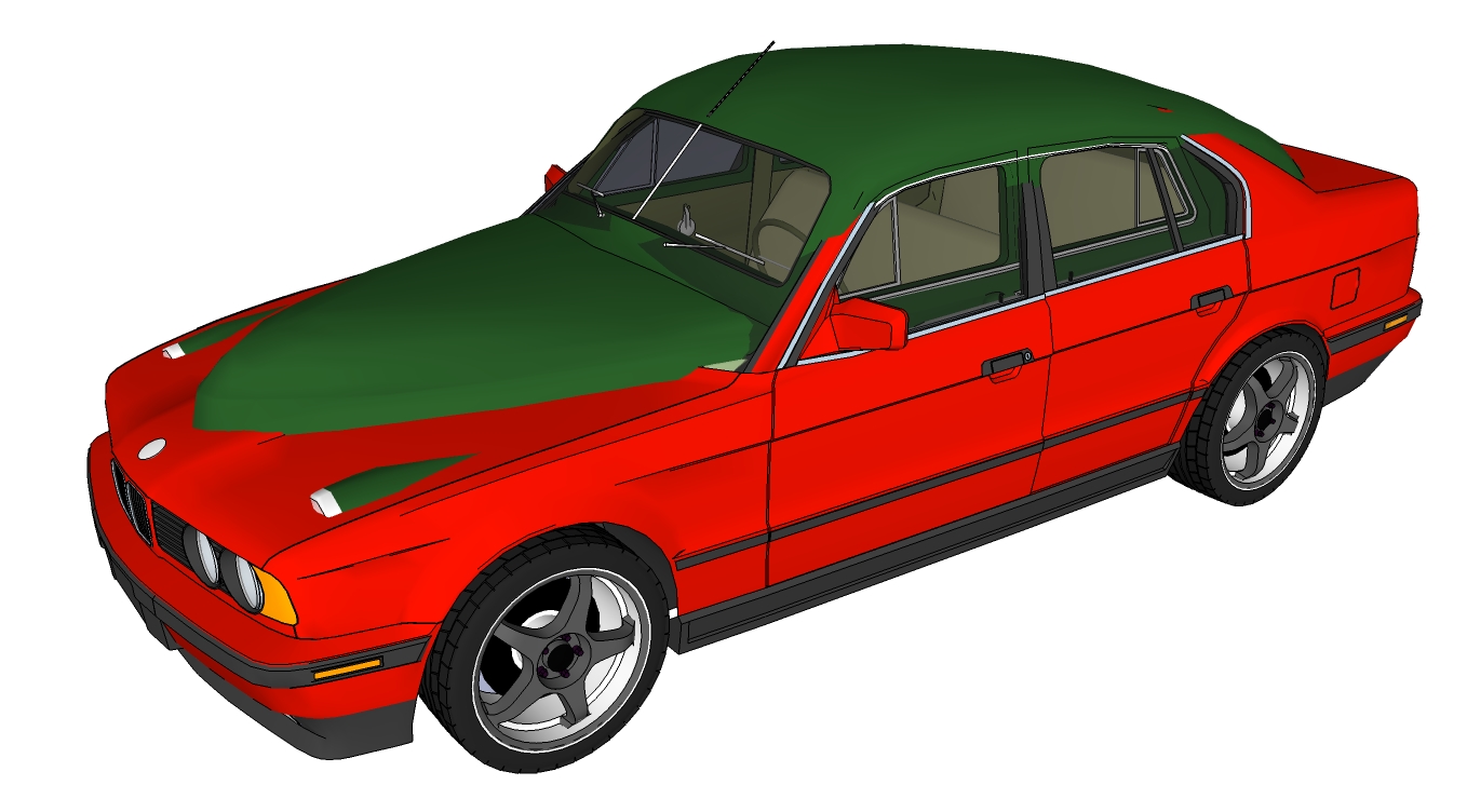

на последней картинке видно сколько надо будет передвигать передние арки если сажать Победовский кузов по центру задней оси БМВ
