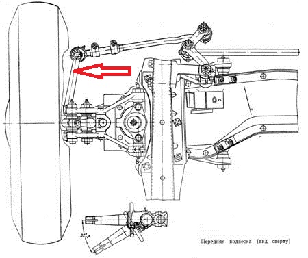

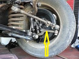

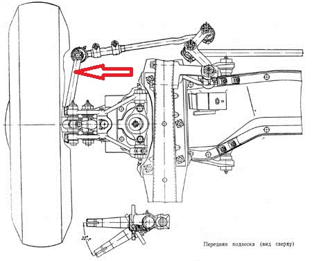

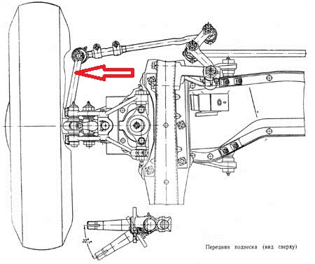

Диски от м20 и польские не надеть на подвеску от 21 мешает рулевая тяга, вылет диска другой.
значит у меня в подвеске винегрет, т.к. есть точно волговские детали, но стоят диски от Победы и ничего не цепляет
3 652
6 051
Я уже запереживал и запаниковал!! .... у меня рулевая трапеция от 21 волги..... а диски победоавсие купил, так как стояли на R15 от Волги.... вот теперь думаю, не зря же стояли ??
3 290
2 059

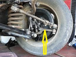

Мужчины не бзд...ть, не забывайте о взаимозаменяемости ГАЗовских деталюшек...
"дело в шляпе" будет если на поворотные кулаки прикрутить цапфы ГАЗ-21.
Они покороче Победовских, но по посадочным местам одинаковые,соответственно поставив их, можно "натянуть" колесный диск 15 или 16 радиуса с большим внутренним вылетом обода.
Заменив эту железячку останется подрегулировать схождение...всего и делов.
3 652
6 051
Хорошо не будем сейчас от испуга писаться :) , может она у меня и установлена!
Юра, размер может знаешь цапфы от ГАЗ-21 ??
16 358
10 926
Ее визуально видно она короче.
16 358
10 926
Стояли не зря 15, но все можно поправить, если ставить сошки от победы то у рулевыех очень большой излом получается, наверное лучше проставки поставить .

За мест проставок , ставил шайбы , при 120км\ч , полет нормальный.

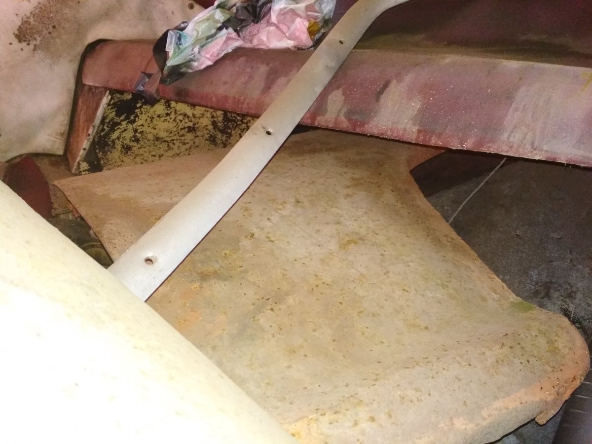

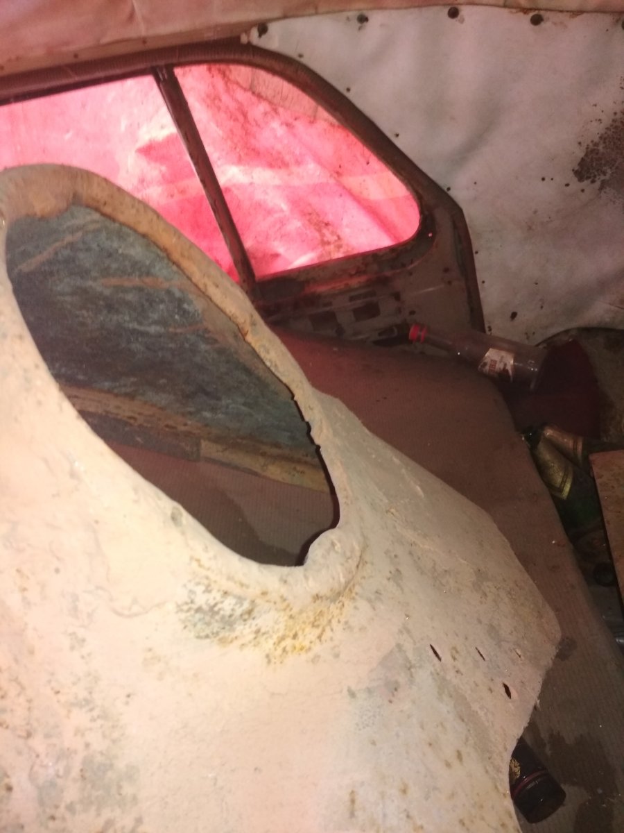

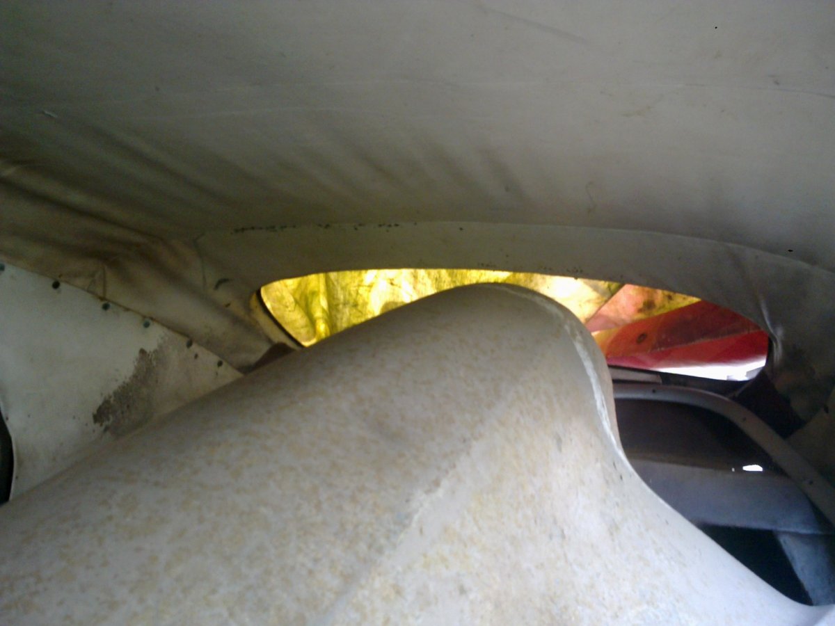

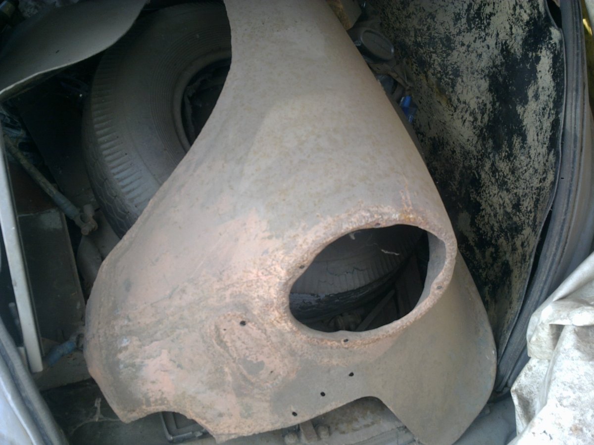

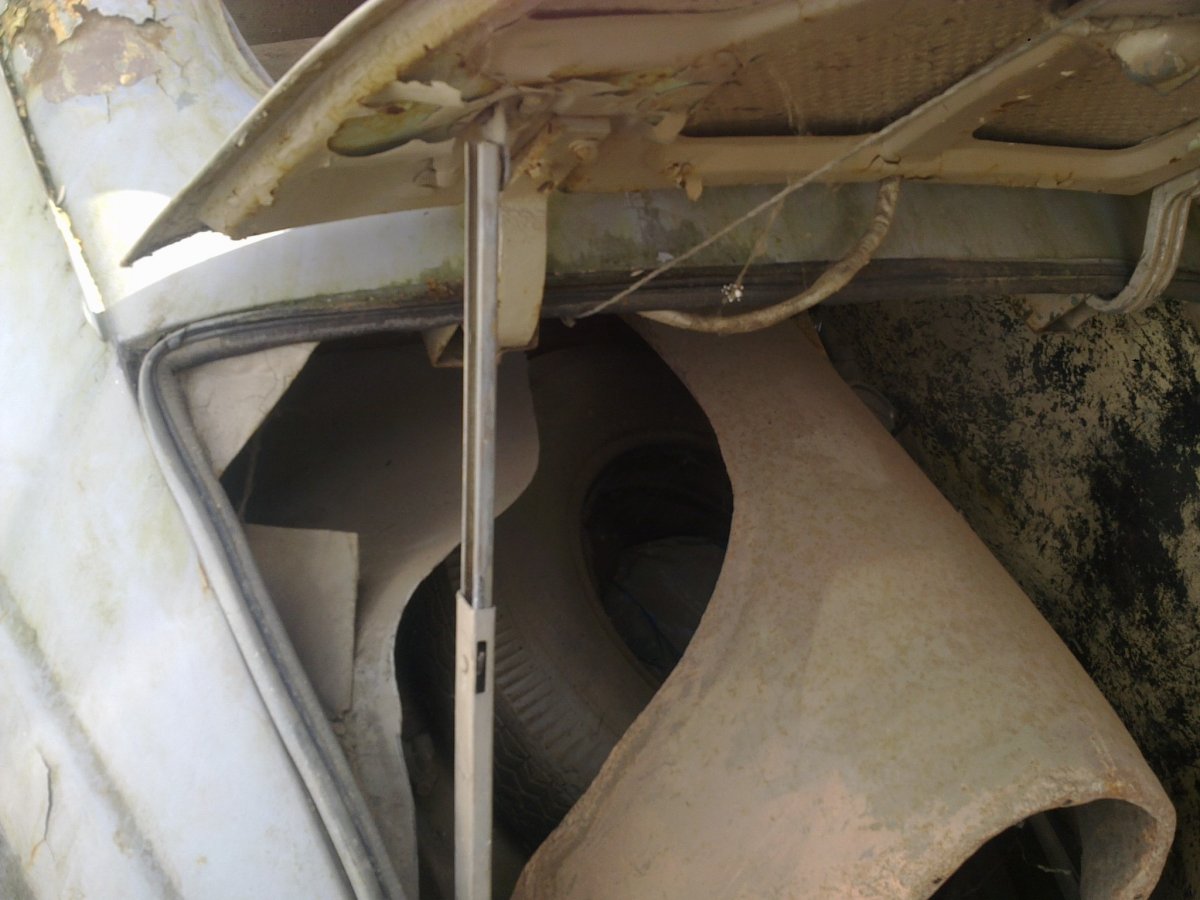

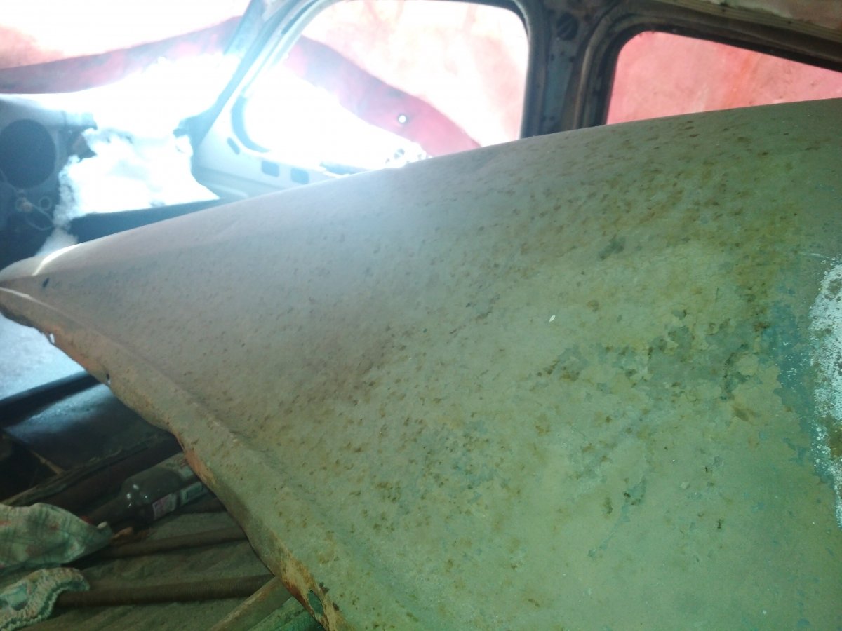

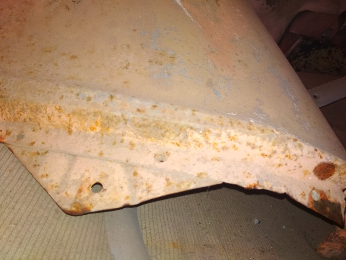

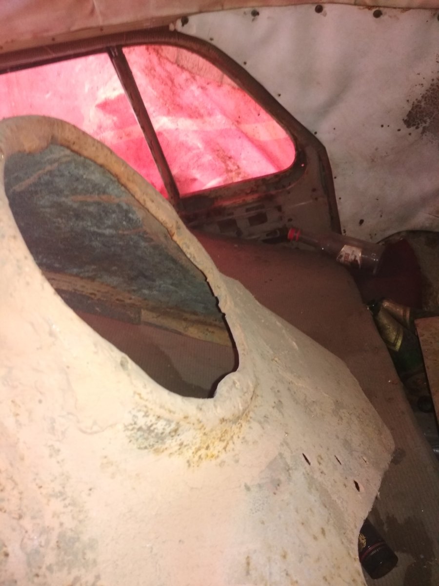

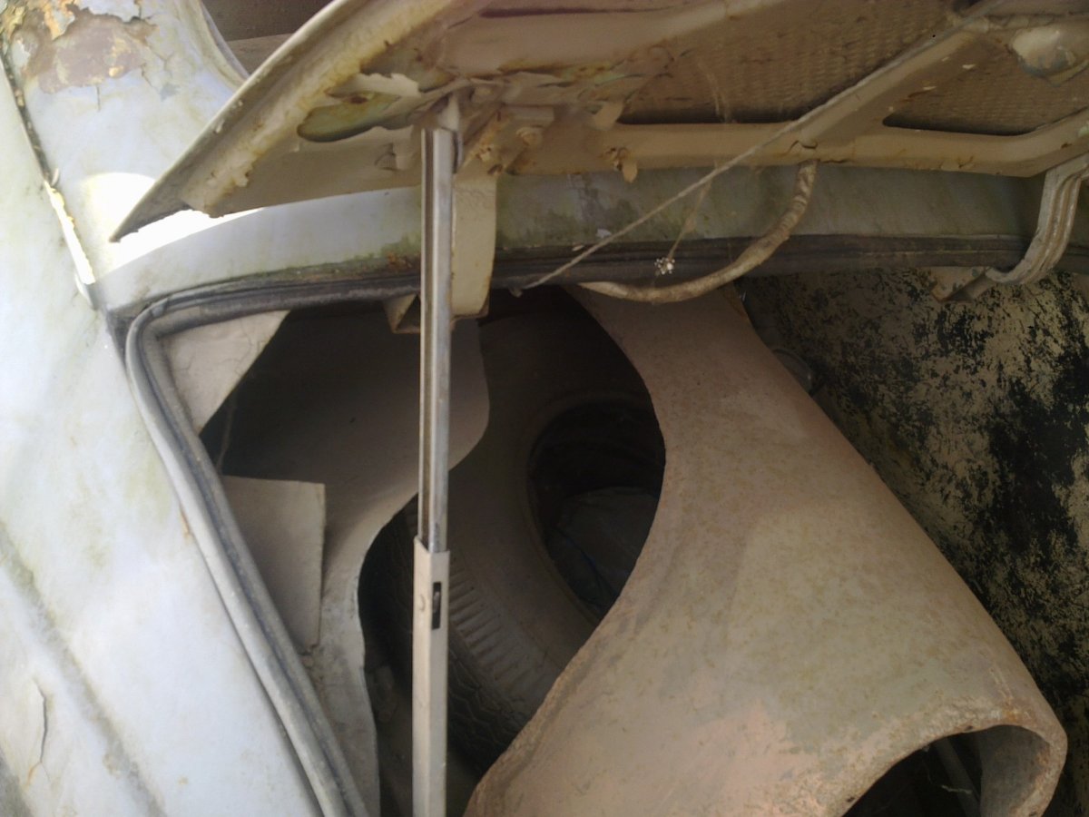

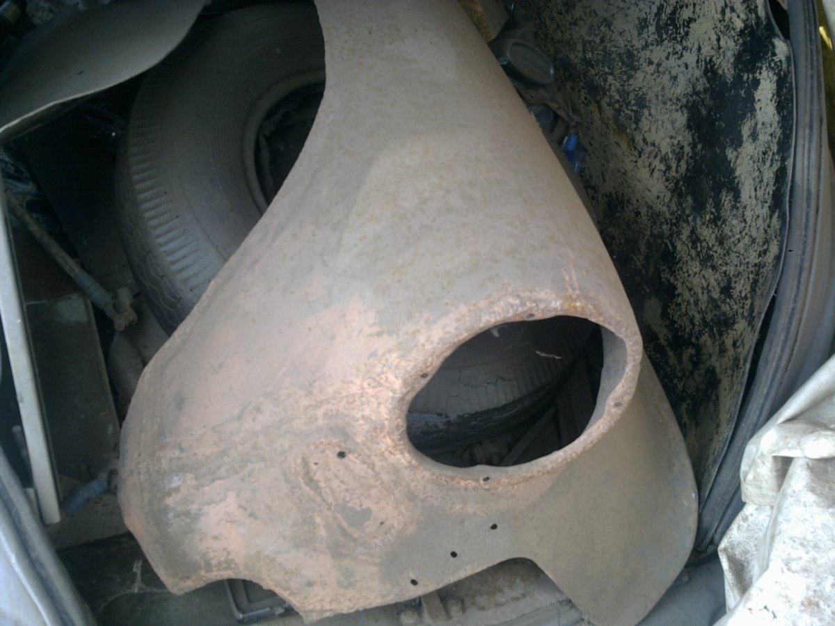

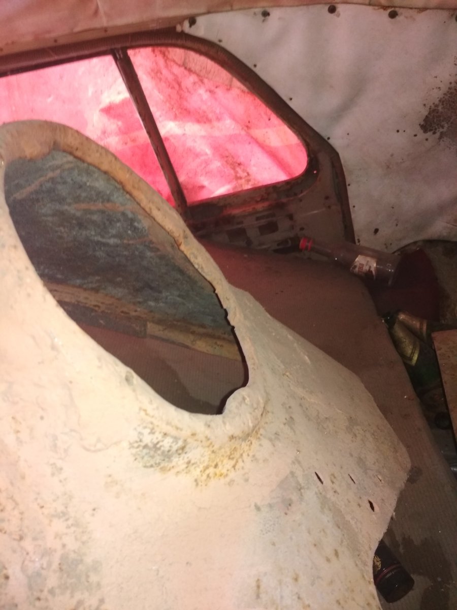

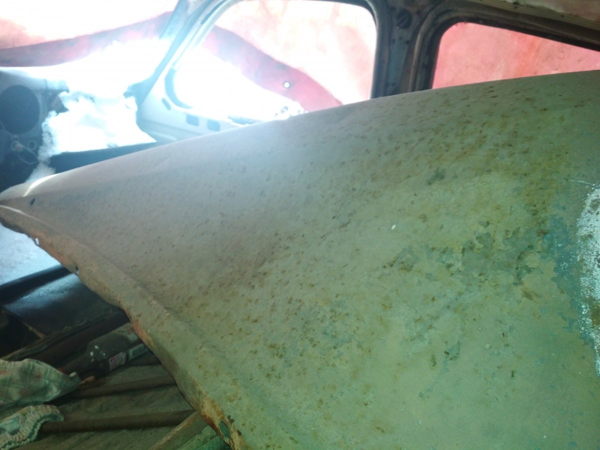

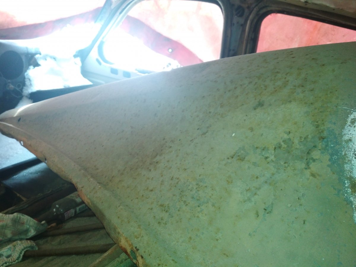

Ребят, это новые крылья в заводском грунте?
13 439
5 958

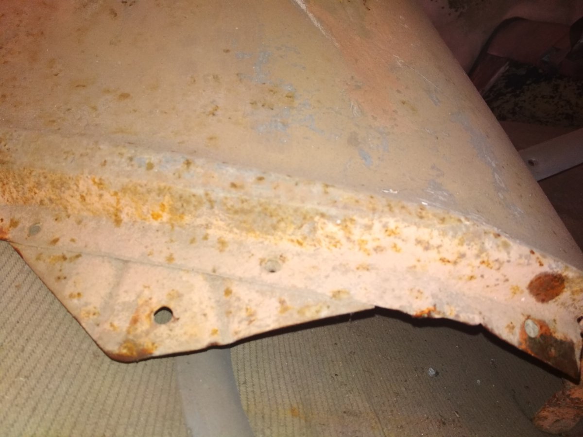

по фото ощущение беушности, надо лучше фото кромок
Вятич
21.08.2017
197
108
36
Орел
13 439
5 958

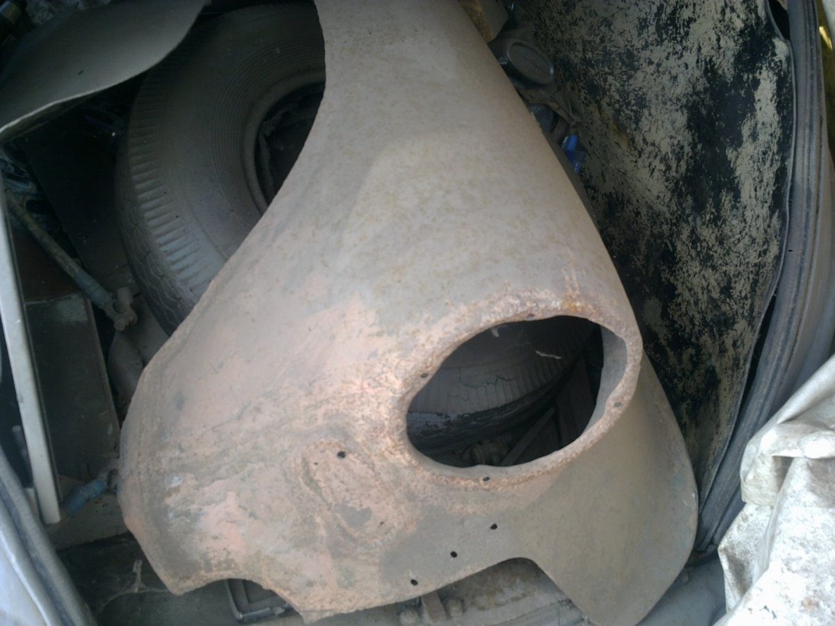

ИМХО на новые не похожи, арка переднего крыла кривая, очко толстое, отверстие под фарой?
13 439
5 958
ну и главное заварено отверстие подфарника, слона то я и не заметил
13 439
5 958
Встанут по геометрии, не гнилые в хлам и ладно. Уже не до жиру, запчастей осталось мало
