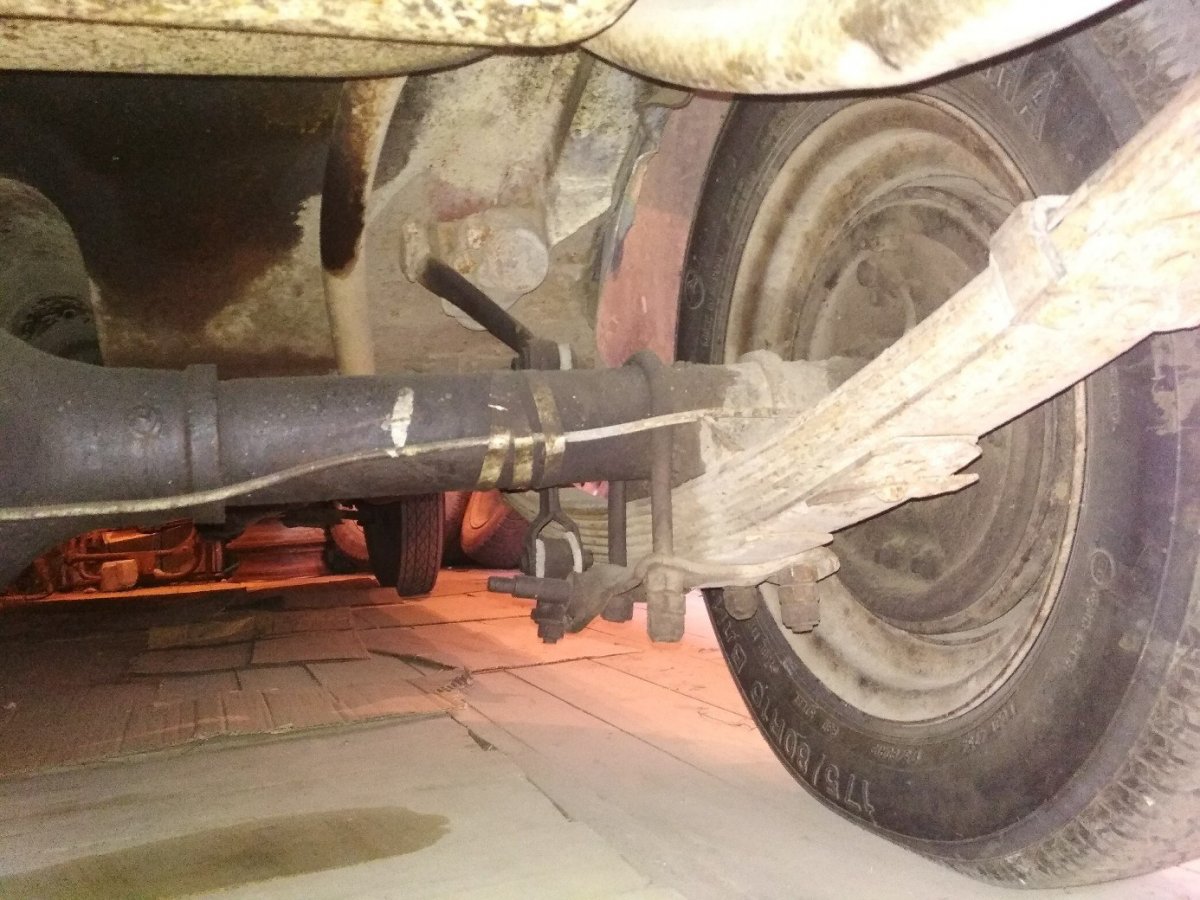

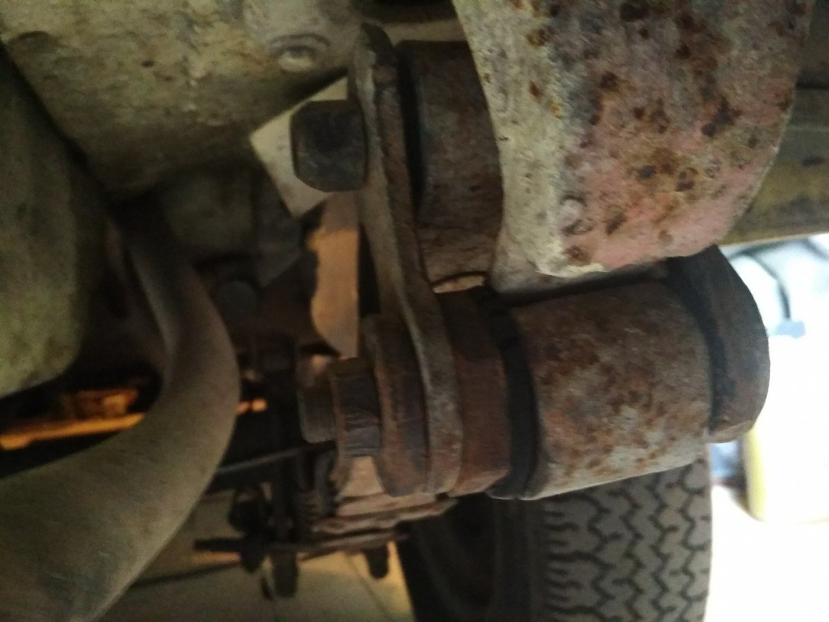

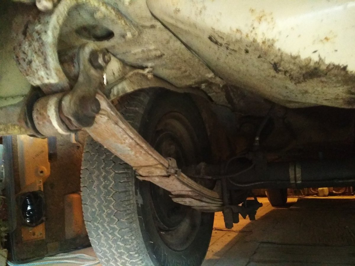

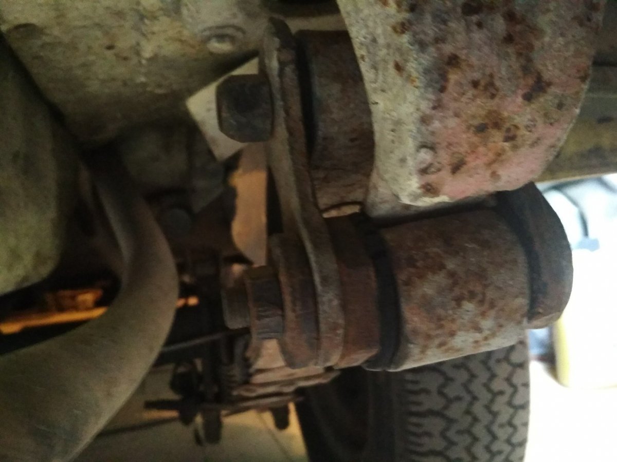

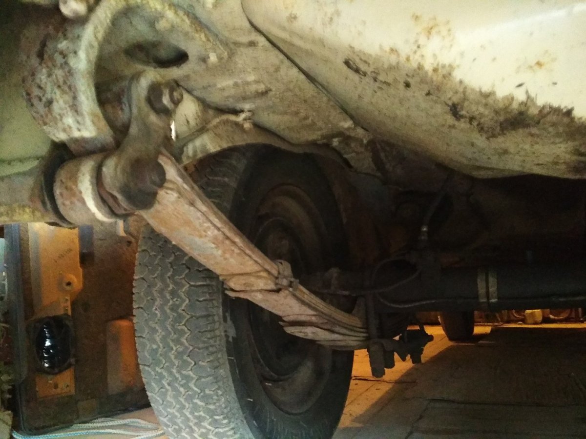

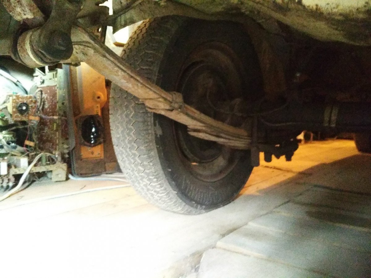

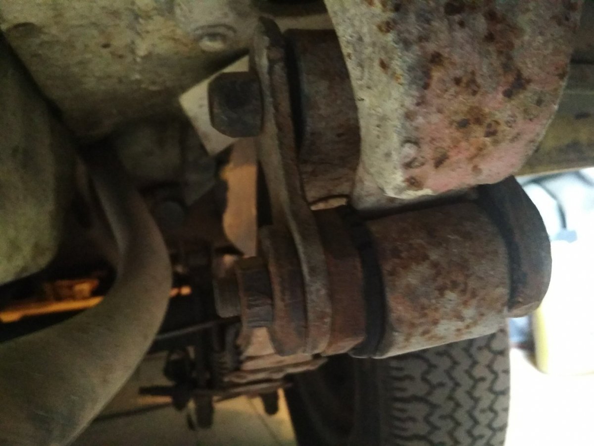

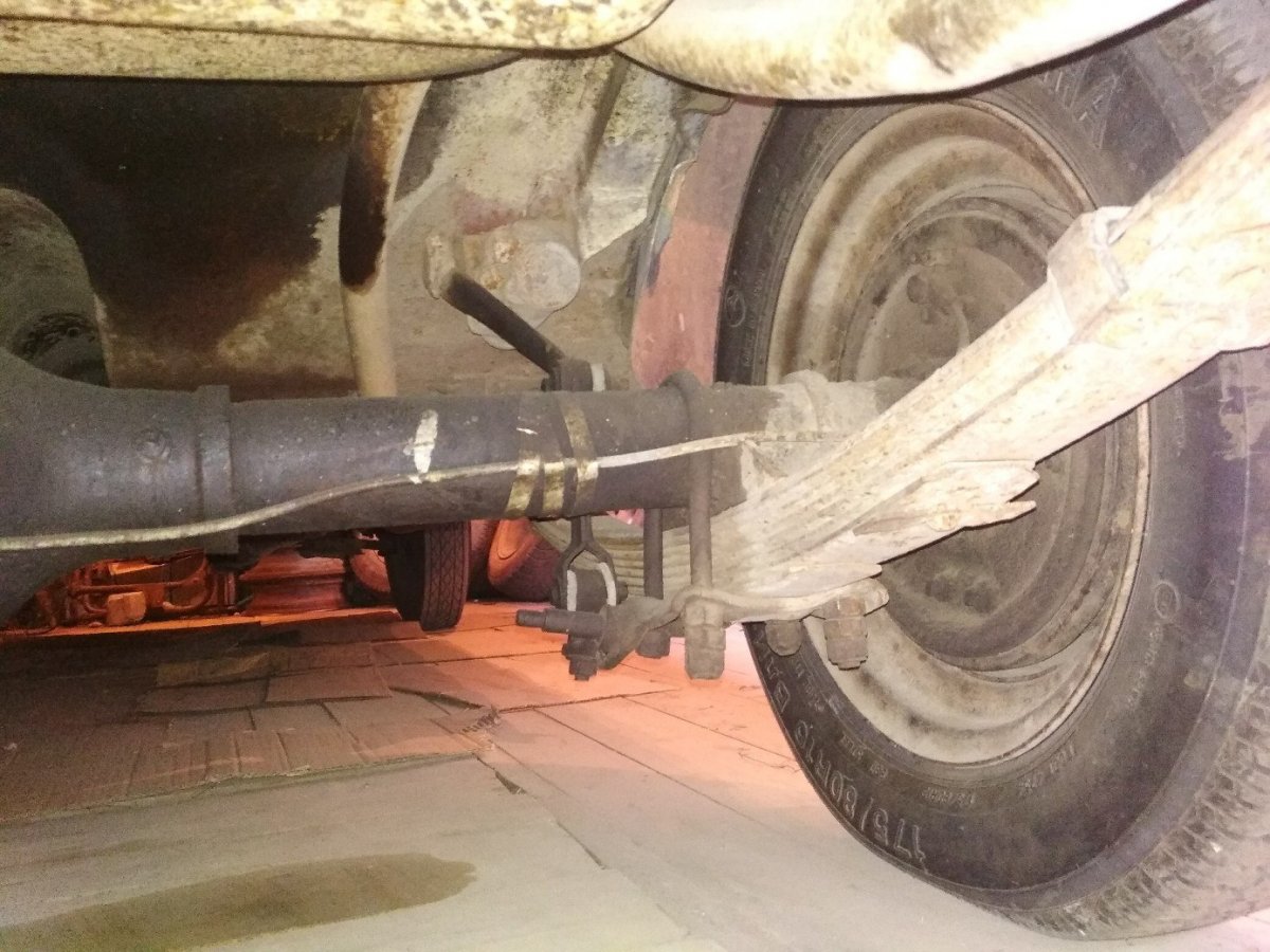

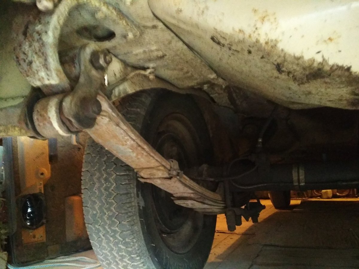

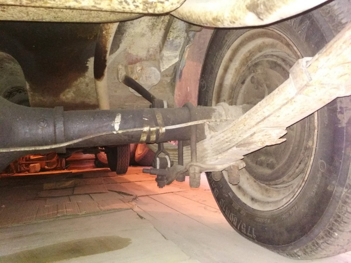

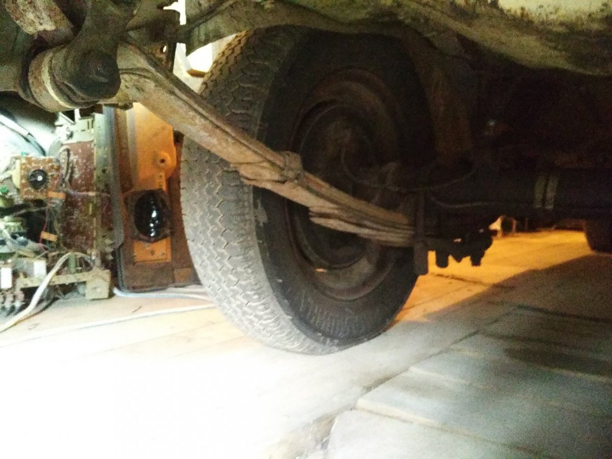

Ребята, я тут решил заняться подвеской и первое к чему пришел - это рессоры. Почему-то на одной стороне на 1 лист больше... Также не могу понять, что это за рессоры стоят? От какой машины?
3 276
2 026
60
рессоры 24-и ...замерь ширину листа и дай фото где рессора крепится к кузову,передняя ее часть,
...добавлением листа, обычно выравнивали авто т.к. одна из них была просевшая...самый доступный способ,не всегда кузнец был рядом "отбухтовать",перебрать рессоры.
возможно мост 24-й,хотя может быть и 21-й,определить сможешь,
просчитав передаточное число пары.

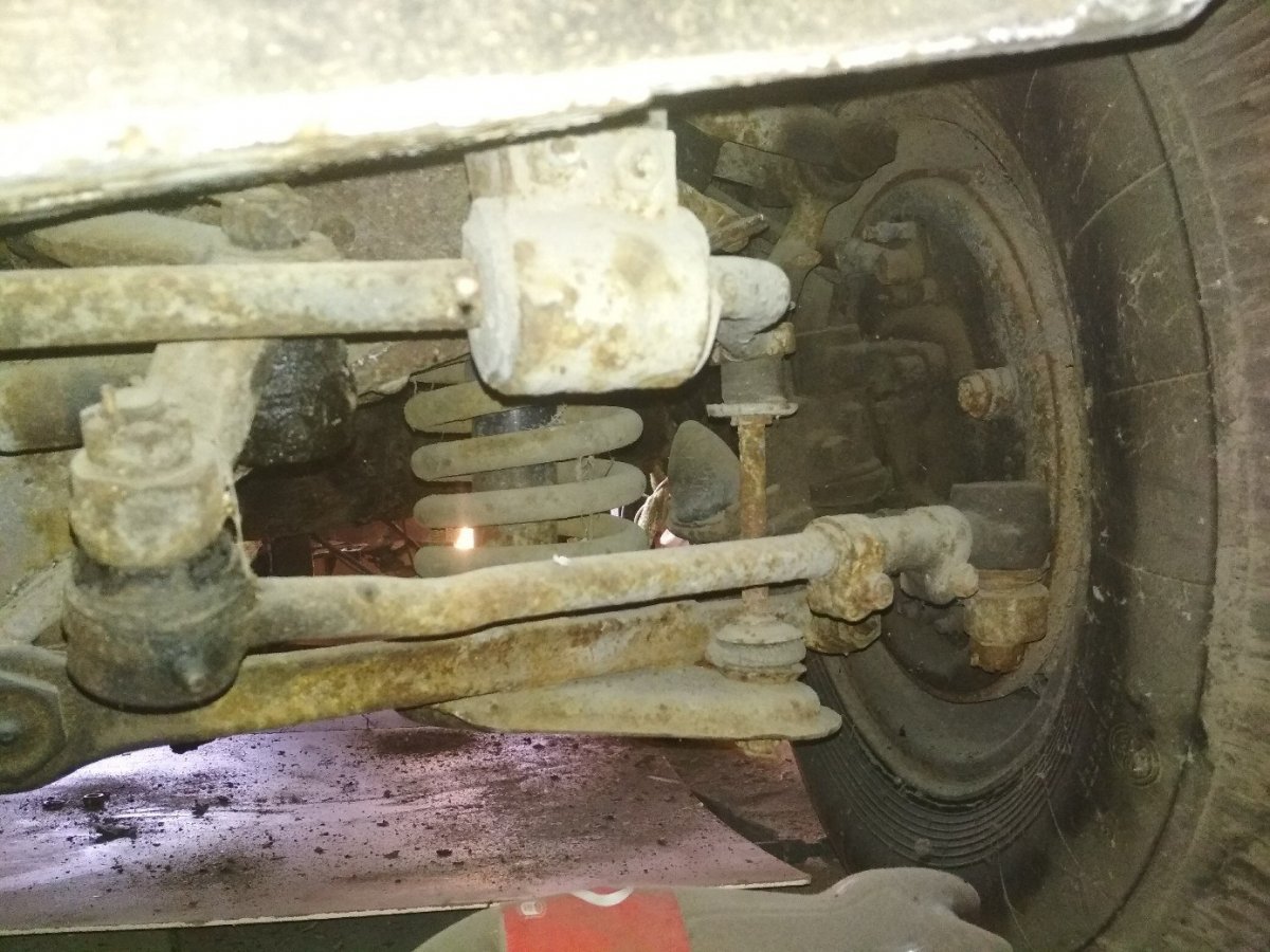

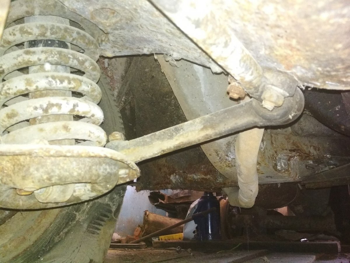

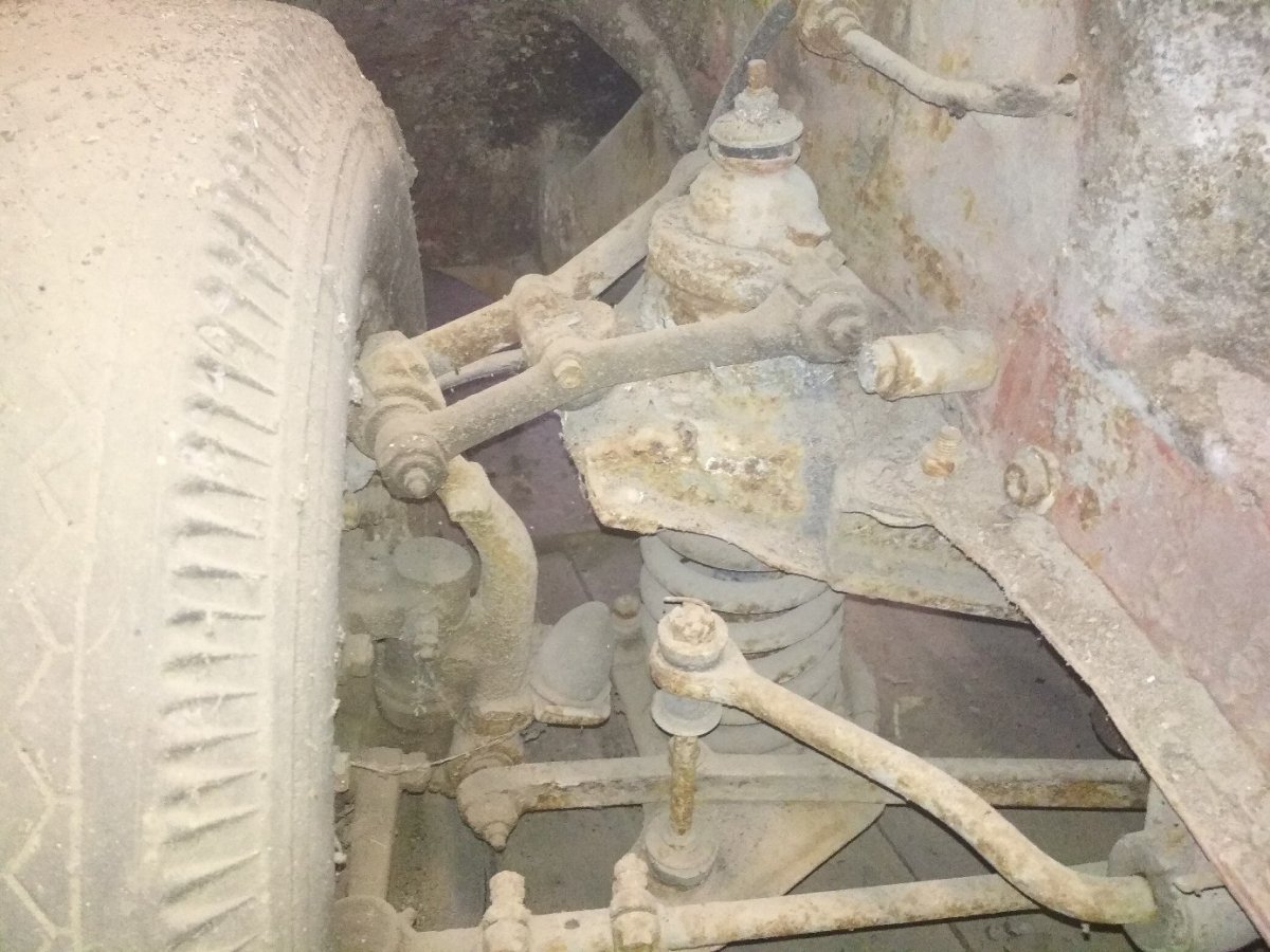

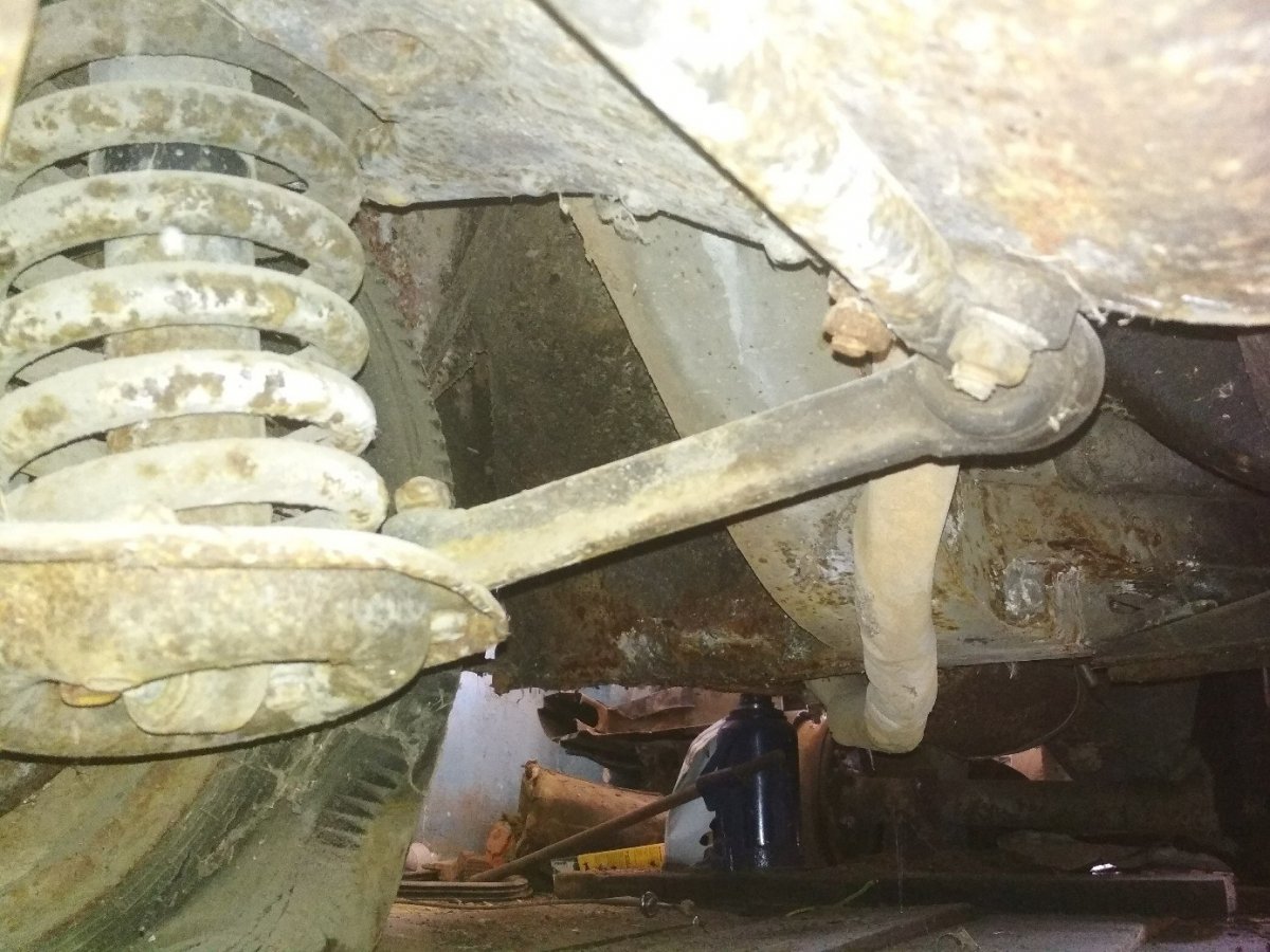

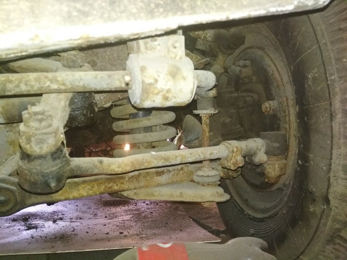

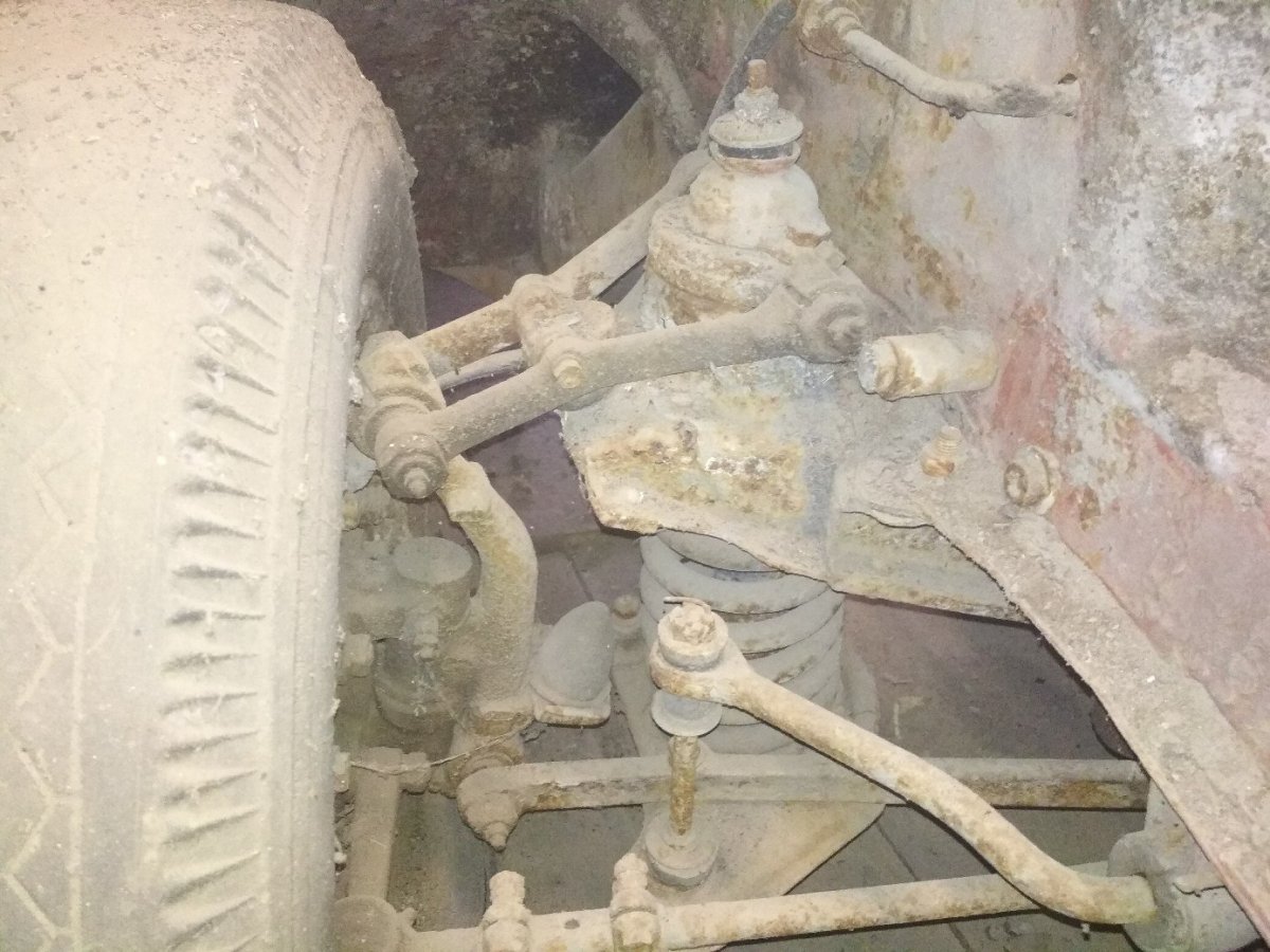

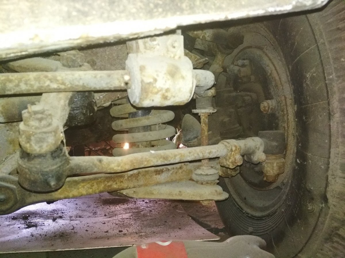

Ребята, я тут разобрал своего донора, подскажите пожалуйста, это подвеска от Волги или от Победы?
16 008
9 351
От волги.
Реакции: Вятич

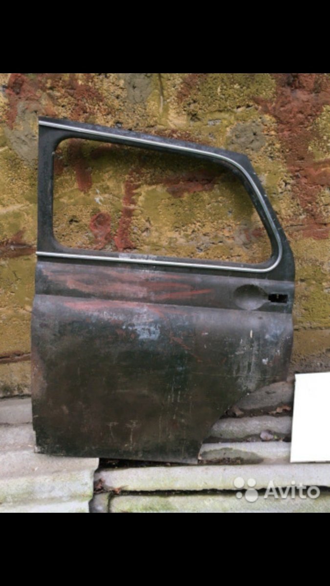

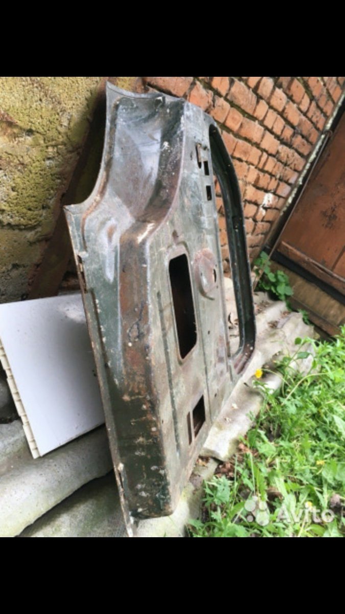

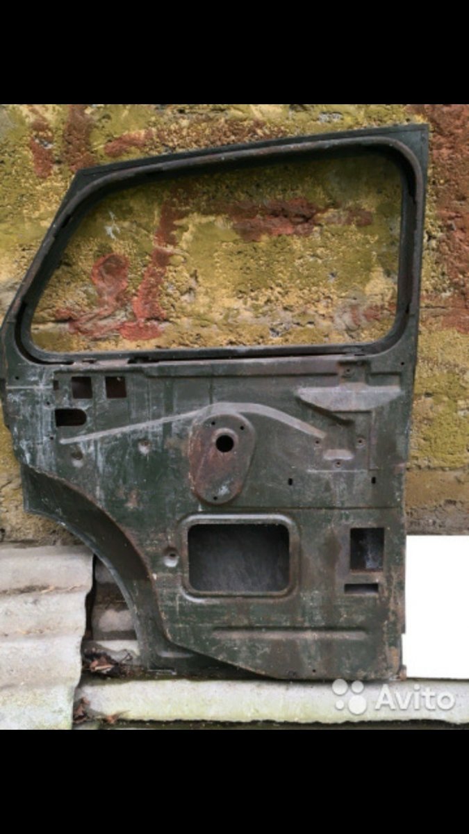

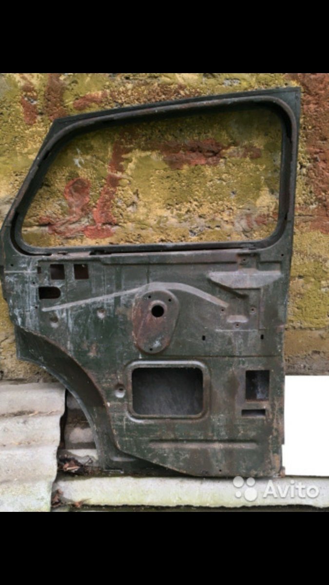

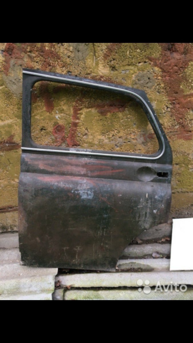

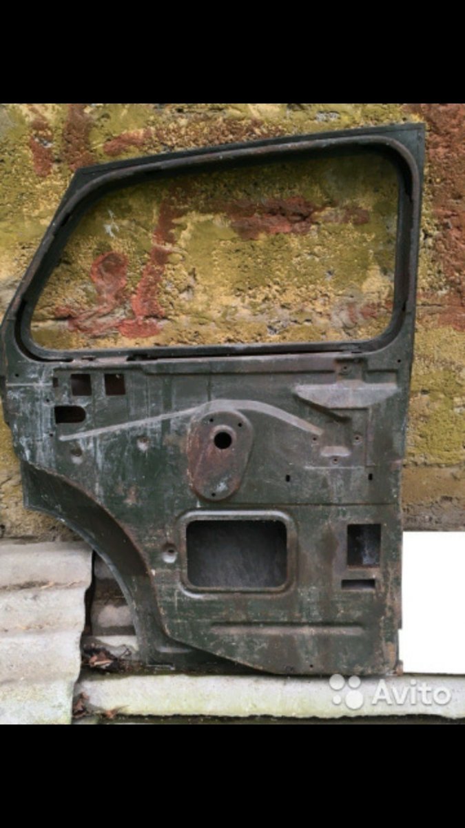

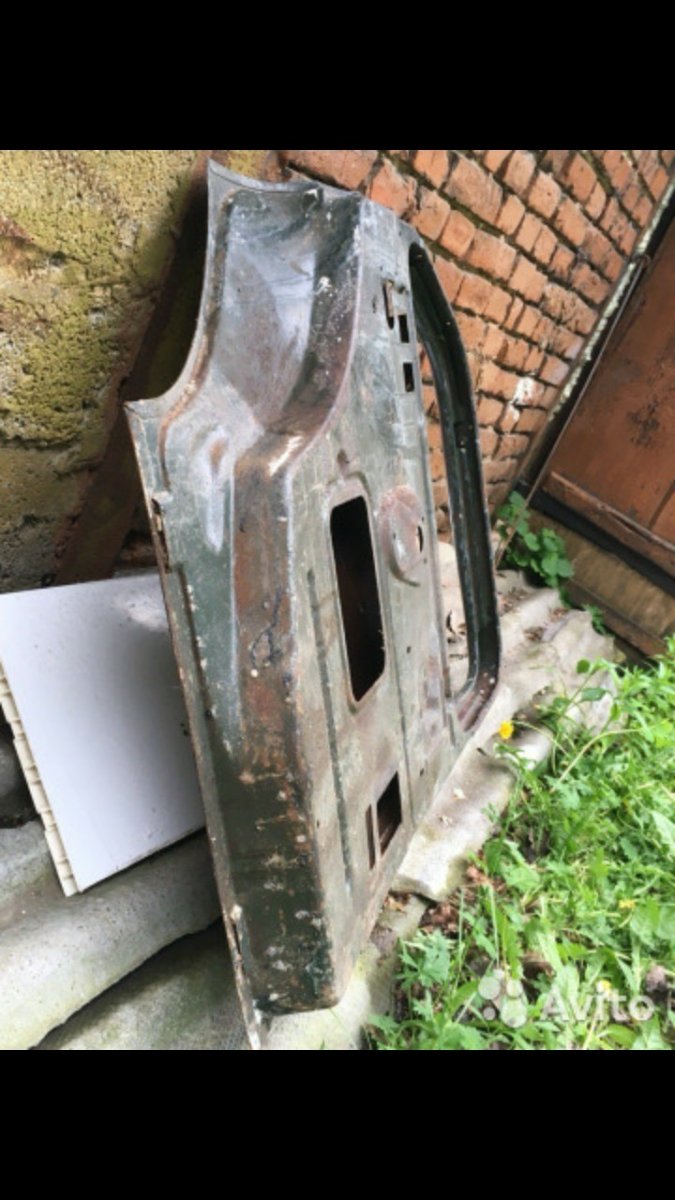

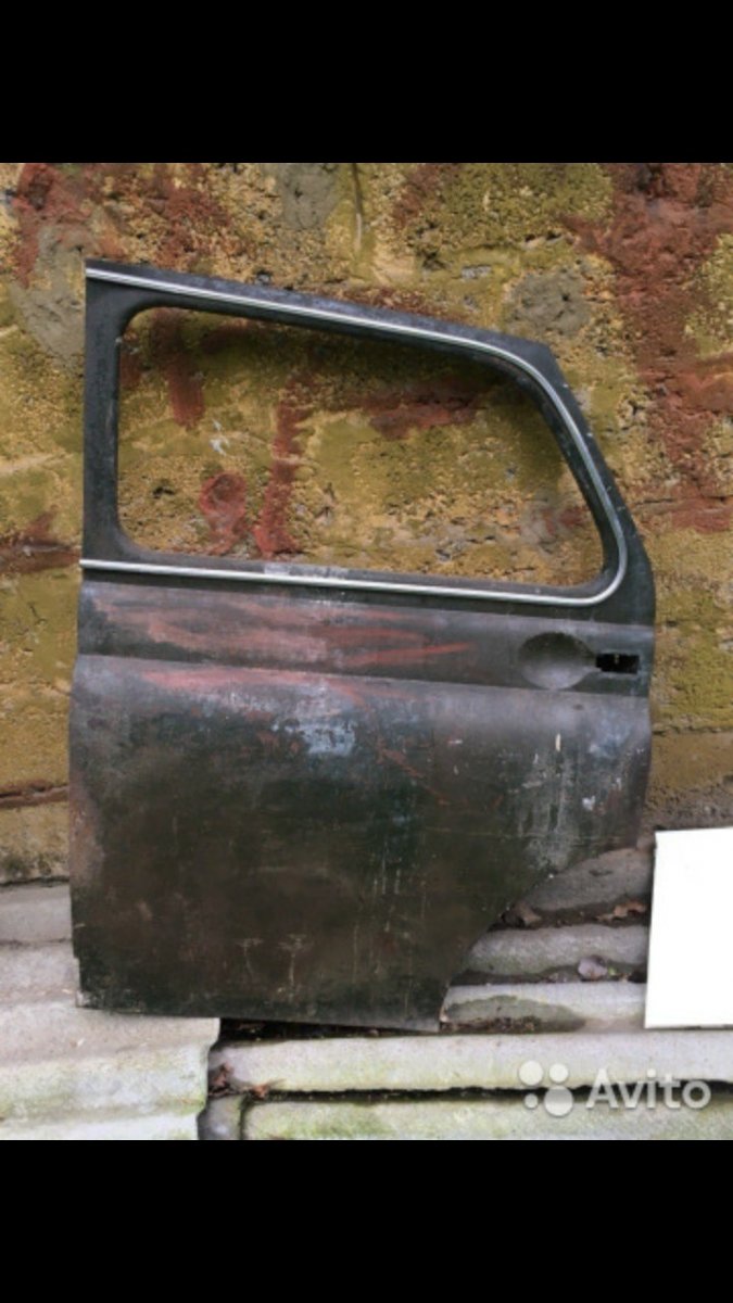

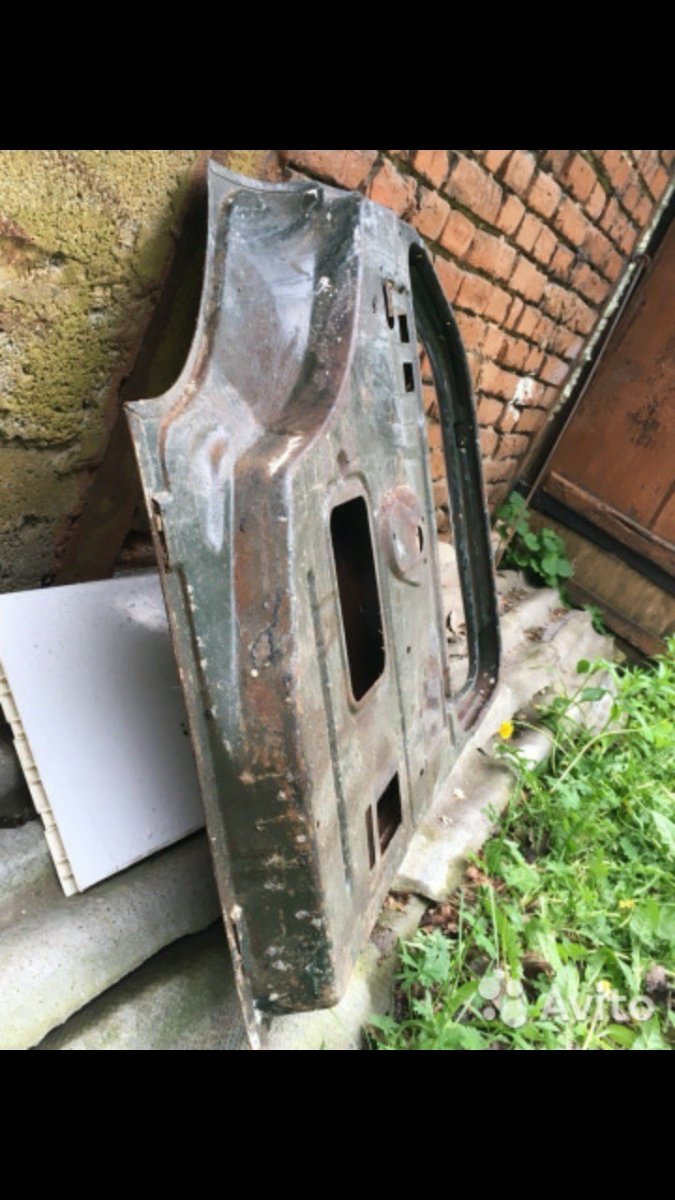

Ребята, нужен совет. Мне предлагают дверь, говорят что новая, но меня смущает, что она в каком-то то ли черном, то ли зеленом грунте. Разве такое было с завода?
EvgenB
17.09.2015
1 235
910
Чёрные были ... Но с ними надо осторожней, если есть возможность то с примеркой договаривайтесь. Часто двери не подходят, либо специалист может с ними, либо стойками двери деликатно поговорить...
