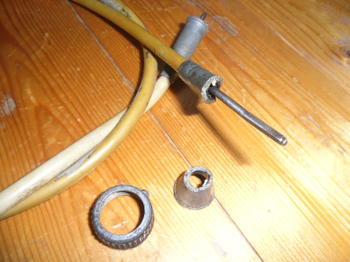

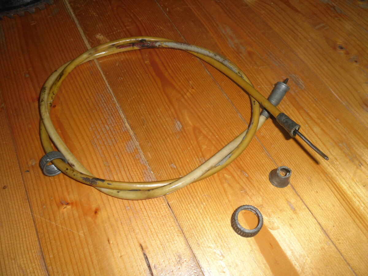

Привет Всем! Сломался трос спидометра - видимо от старости обломился. Стал искать новый, в принципе есть во многих местах, в ретрозаказе особо много их. Но засада в следующем. Гайки раньше были силуминовые, теперь пластиковые, они менее прочные? Лучше с силуминовыми поискать. Второй отрицательный момент - коробка и двигатель от 24-ки. Трос соответственно видимо тоже 24, поскольку его длина 1420мм. Длина Победовского 1570мм. По внешнему виду - белые оба - не отличить. Ну по длине ладно Победовский длинее на 15 см - хорошо, впишется никуда не денется. Но тут третье но....оказывается трос спидометра был протянут через отверстие где рулевая колонка (меньше отверстие рядом с рулевой где должен идти, как я понимаю механизм переключения КПП. Если купленный Победовский трос тянуть, там где он и должен быть в отверстие слева от рулевой, где ещё и трос жалюзей идёт, то длины Победовского не хватает, примерно 15 см, учитывая загиб - значит большее - 30 см возьмём с запасом. Подойдёт ли трос от РАФа он есть в ретрозаказе и у него как раз силуминивые гайки. Кто себе какие троса ставил, поделитесь опытом, особенно у кого движки и коробки от 24-ки стоят. Заранее спасибо)))

Это понятно, у меня спидометр третьей серии, вот фото сломанного тросика. Вопрос в другом, при длине стандартного Победовского троса в 1570 мм длины не хватит- если его в штатное отверстие делать, может всё дело в коробке от 24-ки (крепление троса в коробке дальше, чем у Победовской Коробки)?. Поэтому ищу альтернативу.

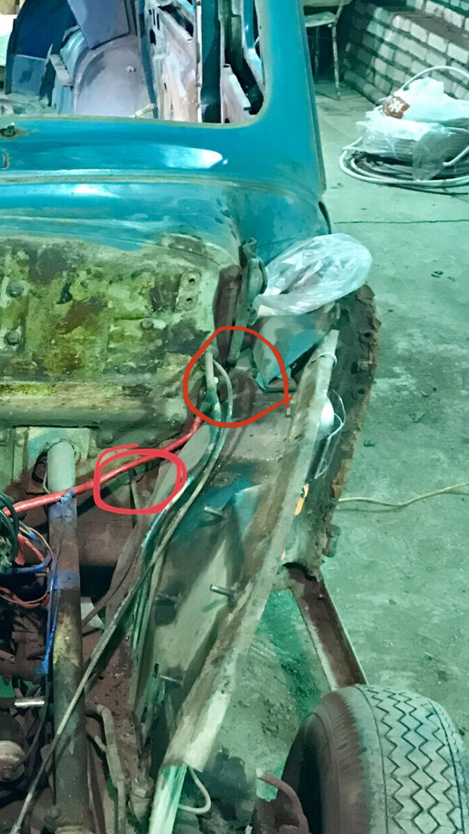

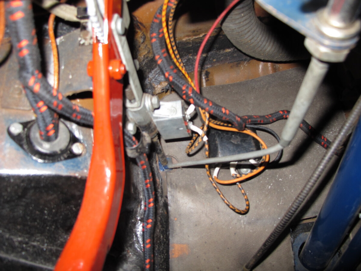

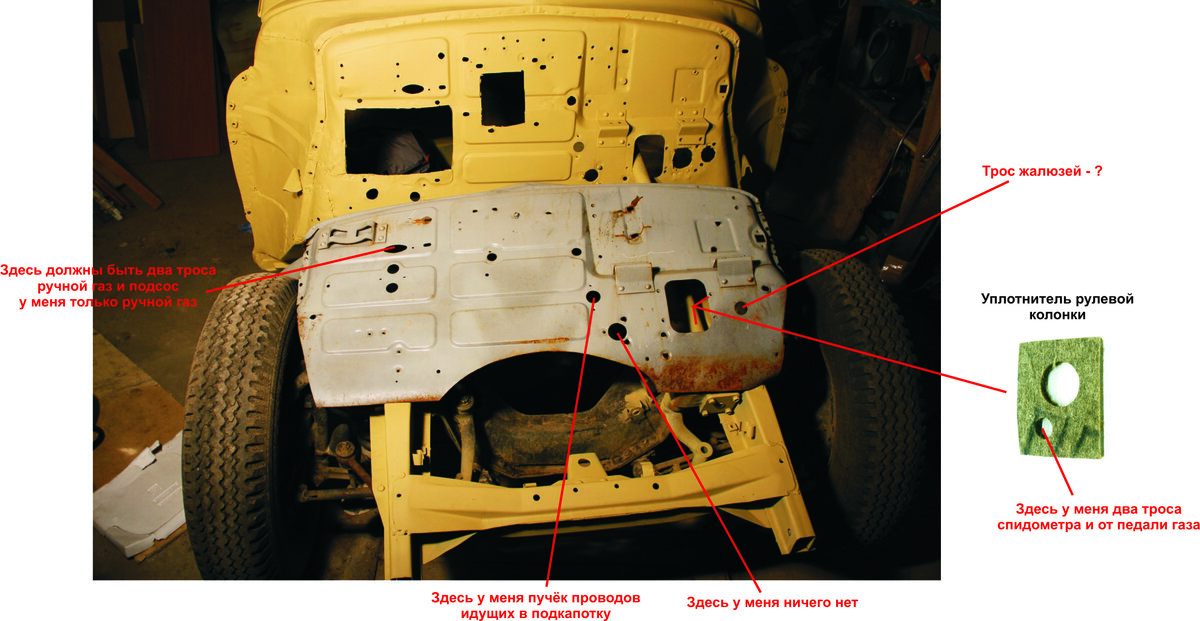

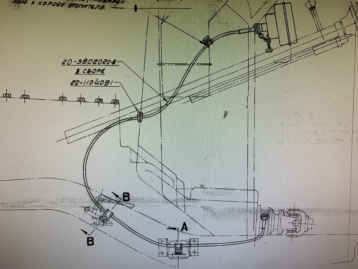

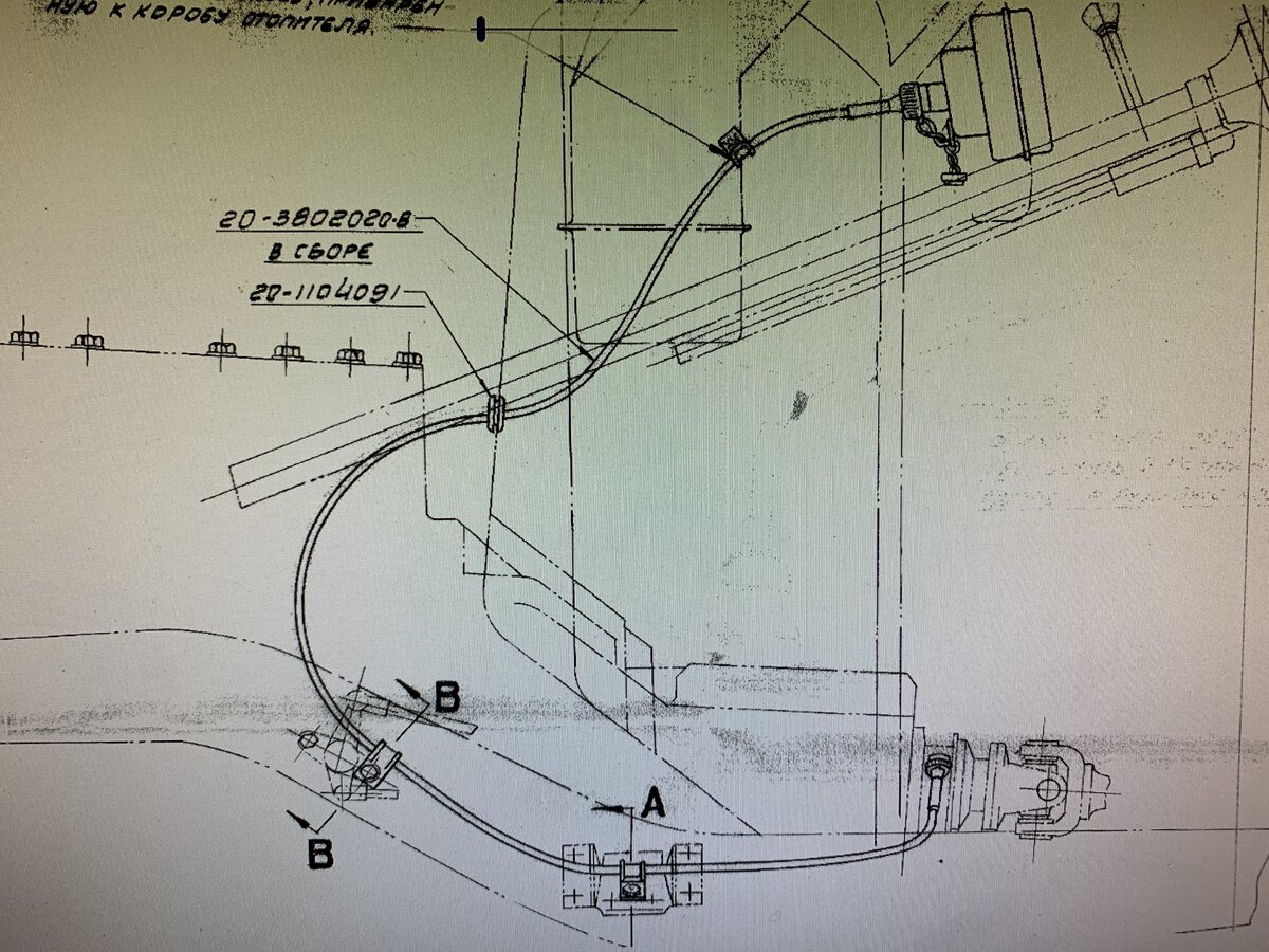

Привет Всем! Сломался трос спидометра .....Если купленный Победовский трос тянуть, там где он и должен быть в отверстие слева от рулевой, где ещё и трос жалюзей идёт, ....
А у меня трос жалюзи перед разбором был проложен вместе с тросом ручника.
Так как правильно должен идти трос жалюзи??
13 329
5 599
Так там даже резинка на моторном щите специальная в обойме с двуми овальными вырезами, под трос жалюзи трубку ручника
2 770
5 084

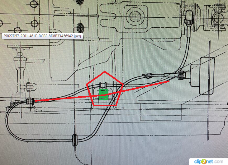

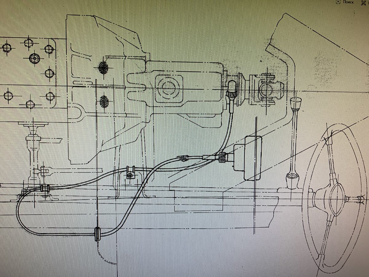

Вот картинка. Трос жалюзи вместе с ручником, о трос спидометра рядом с рулевым чуток левее.

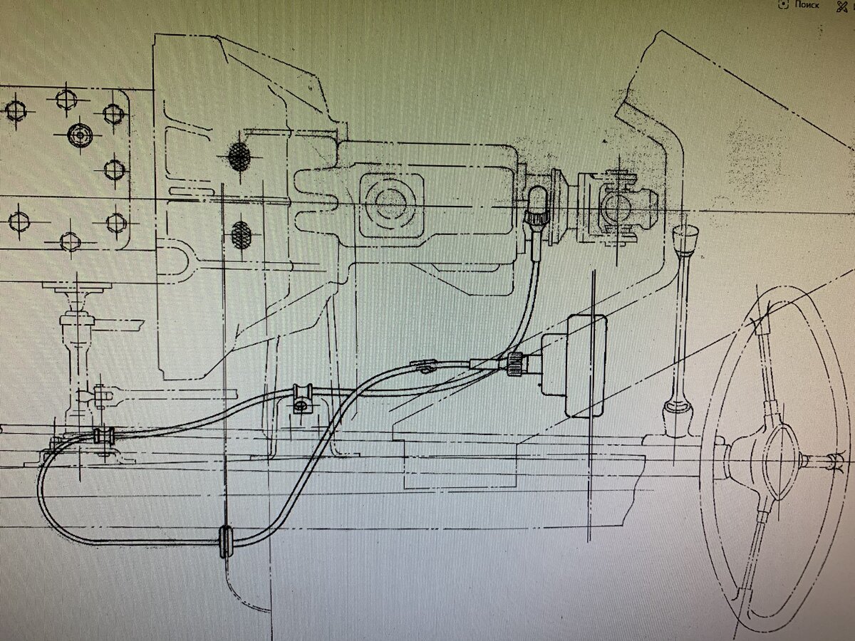

2 770
5 084
Супер! Схема мест крепления очень пригодится!
Теперь бы крепления фирменные найти троса спидометра, и на трос капота не хватает одного крепления. Не знаете от какой модели их похожих найти можно?

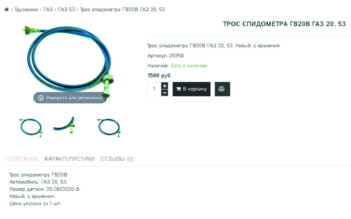

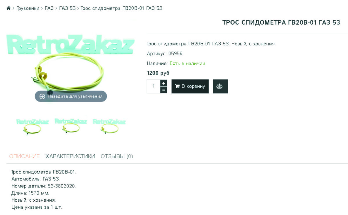

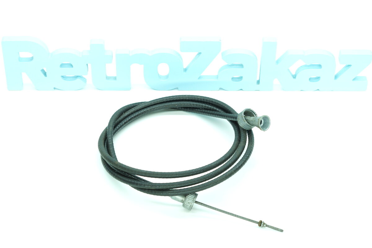

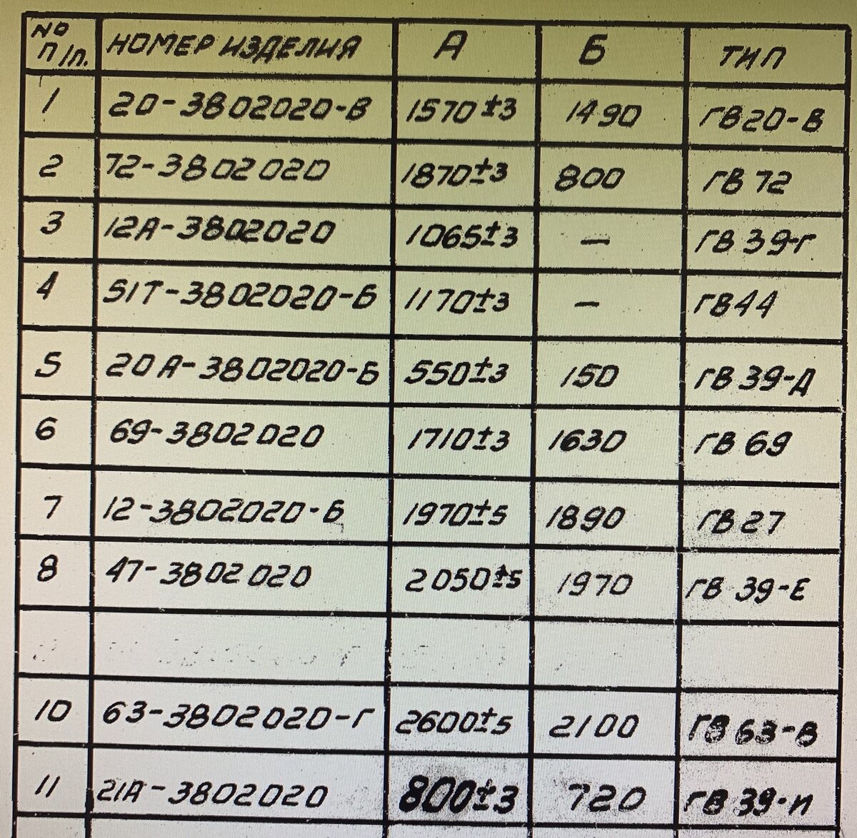

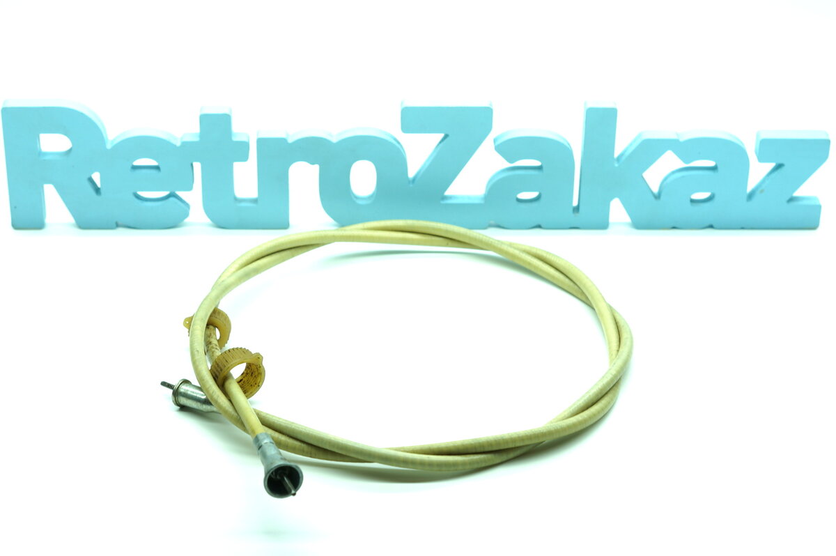

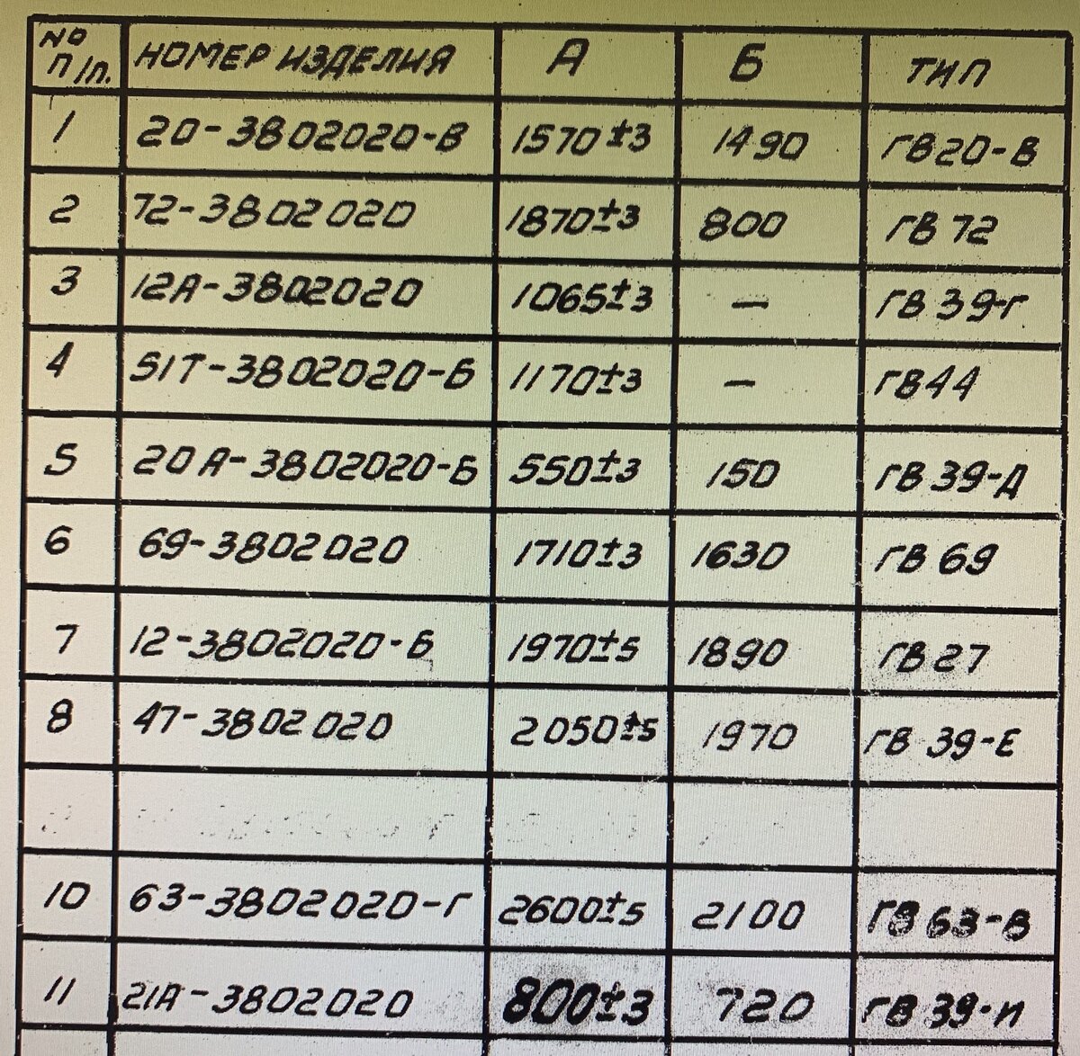

Приветствую всех! Определился по длине с тросом спидометра. Подходит от Победы - длиной 1570 мм. Вопрос в том, что в ретрозаказе есть два троса:
Первый трос: ГВ 20 В (каталожный номер 20-3802020В) длина 1570 мм. Подходит для ГАЗ 20 и Газ 53. Стоимость 1500 руб. Чёрный цвет.
Второй трос: ГВ-20В-01 (каталожный номер 53-3802020) длина 1570 мм. Подходит для ГАЗ 53. Стоимость 1200 руб. Белый цвет.
Вопрос - Несмотря на разные каталожные номера подойдут оба троса или нет?
