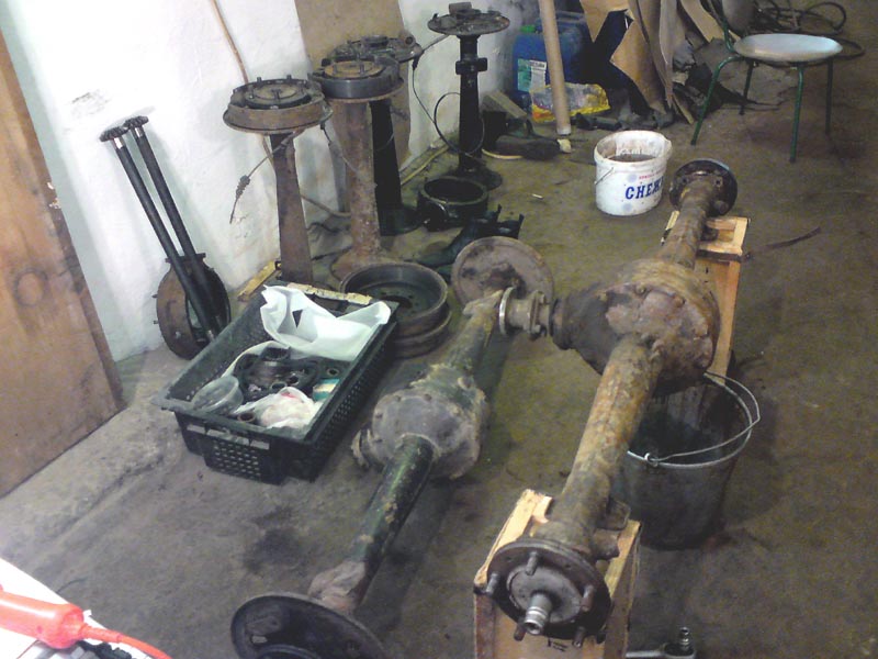

Вот так протекает процесс комплектации моста.
Пришлось разобрать три три мота, думаю этим не ограничется... Иногда я ощущаю себя партизаном уничтощающим мосты чтобы их не захватили фашисткие солдаты... :mrgreen:

Черный мост такой прикольный, его даже красить не надо, но меня не поймут, если на балконе появятся еще и чулки :mrgreen:
А у того моста, который на "операцинном столе" чего за фигня прикручена к фланцу.

А вот тебе и загадка, отгадаешь её продвинешься ещё на один шаг к просветлению :mrgreen:
Чулки кстати могу отдать ибо уйдёт в утиль )

а проставочка не продается?мне под вольвомост на крысу нада очень.

чего куда :shock:

вот эта хрень,которая к флянцу прикручена.когда на 105ю волгу ставишь вольвовский мост кардан надо удлиннять.вот эта хрень тудой как раз и подходит.

Я понял что реч о катушке. но это же сделана для компенсации под 21й кардан. неужели точно прям подходит? :shock:

не точно,но при переварке рессорных площадок я легко подгадаю.

А мне проще сделать полноценный расставленный кардан в ЕВРОКАРДАНЕ с балансировкой и всё такое? )
