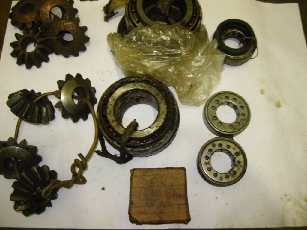

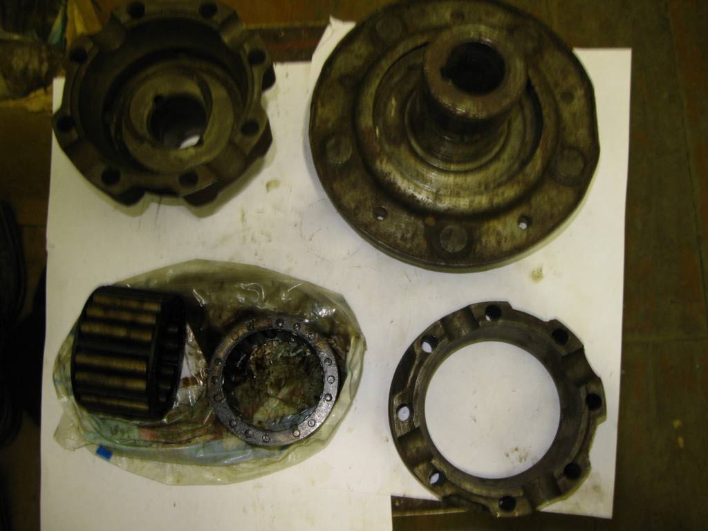

Re: по ремонту заднего моста? (подшипники)
Господа кто то что то говорил про иностранные подшипники в мост?
Подшипники диффиренциала и сдвоенный подшипник ведущей шестерни можо подобрать из аналогов?
SVAMIMAS
15.12.2011
444
16
Re: по ремонту заднего моста? Вопрос по подшипникам.
Зачем нужны аналоги СССР подшипники сейчас меняют 1 к 3 или уже родных нет, или чего-то не пойму о каких подшипниках разговор?Фото на всякий случай прилагаю.
9 351
954
Что значит меняют 1 к 3, и зачем ты выложил эти фотки, это всё продаётся?
Я хочу купить импортные чтобы не покупать современные отечественны, что не понятно?
Советские, не ржавие и не бушные снйчас найти на победу не так то и просто.
SVAMIMAS
15.12.2011
444
16
Не один раз менял с поставшиками подшипниников современных не известно чего производства(хотя марки заводов известные) на Советские 1 к 3 обшепромышленные типа 203, 210, 312 итд.
То что на фото всё советское из 50х -60х и не б.у или мало б.у продать не интересно лучше обмен.
Разве на выкладку фоток наложено табу?
9 351
954
На выкладку фото нет табу, но если фото выкладывается оно должно выкладываться зачем то, зачем здесь это фото я так и не понял. Похвастаться что ли?
Я опять не понял что вы там на что меняете и как мне должно это помоч в поиске подшипников )
Короче если у вас есть комплект новых родных советских подшипников на победовский мост я их куплю по рыночной стоимости современных понженной на три )
