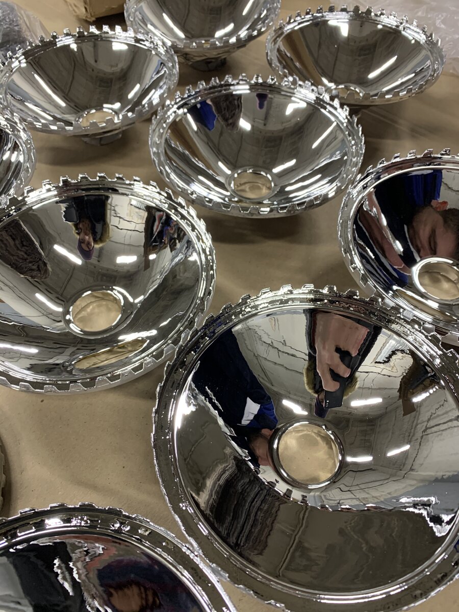

Мы на реставрируемые автомобили ставим только родную оптику. Светят отлично. Важный момент, разбираем новые оптические элементы, восстанавливаем зеркальное покрытие отражателей, полируем стёкла.
Если хотите модернизацию, то под победовские ободки фар подходят фары от WV golf2, MB гелентваген (фирмы депо) с плоскими стёклами.
