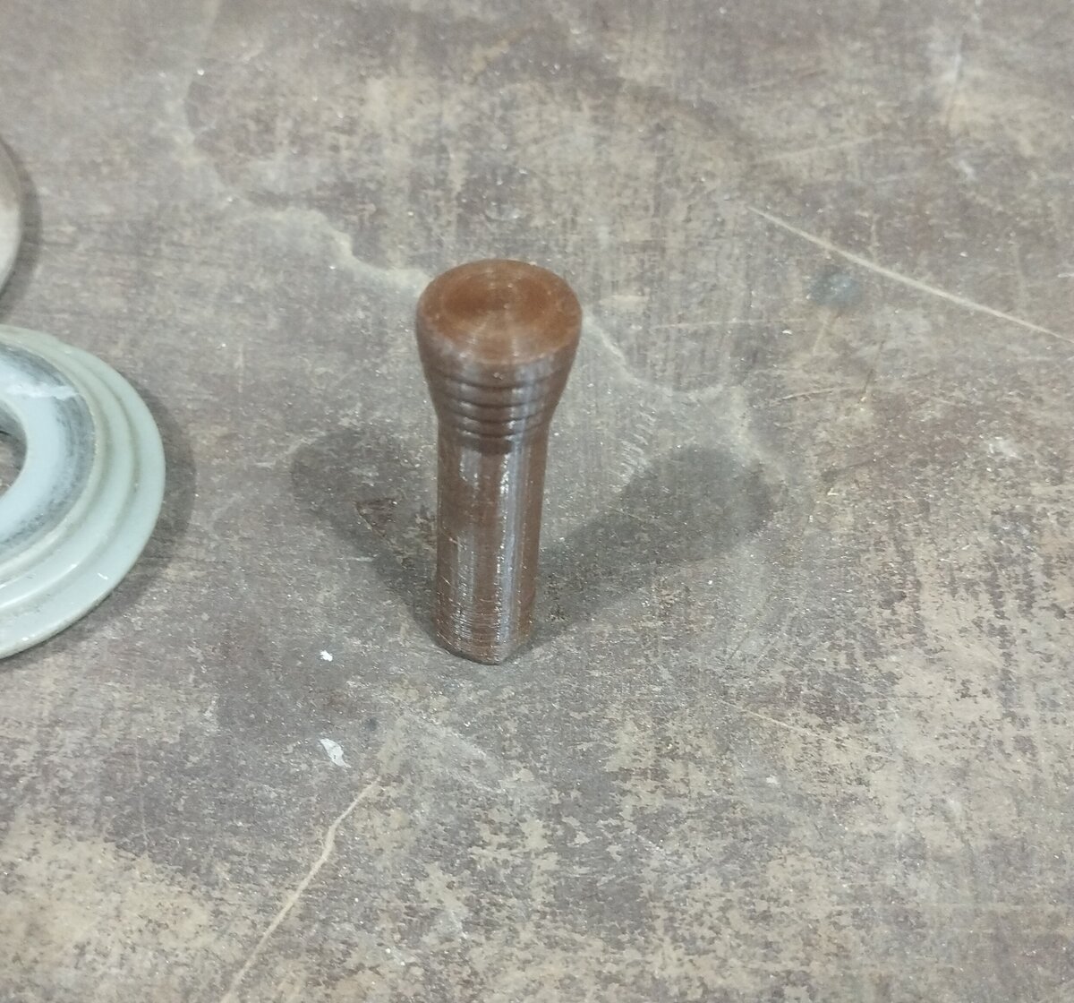

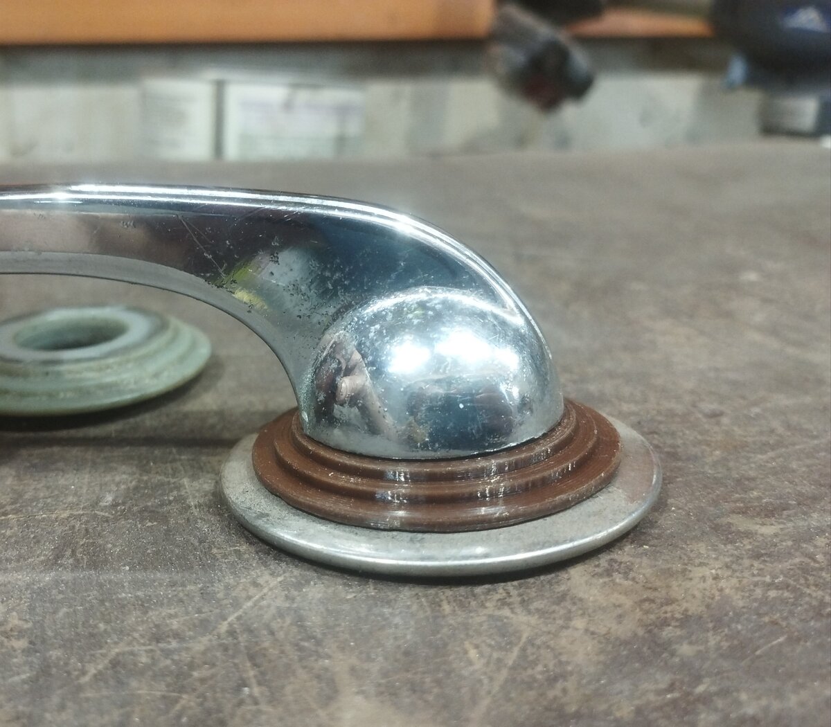

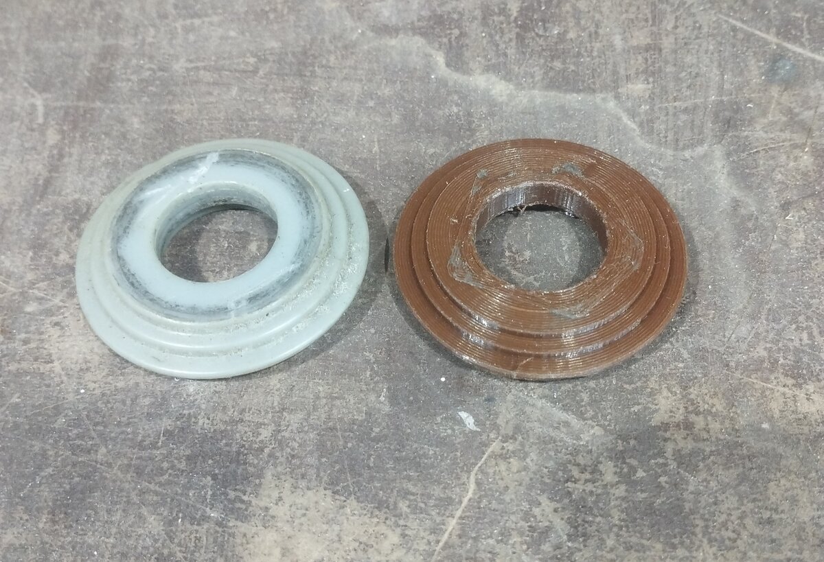

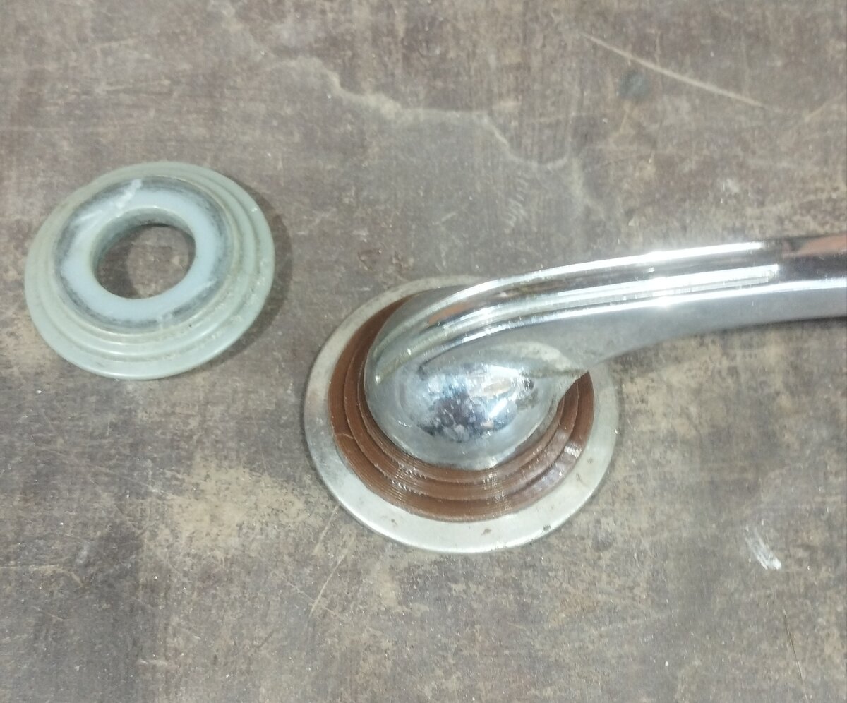

Удачно прошла примерка мелочевки для дверей. Проставки ручек и кнопки блокировки замков. На фото изделия не обработаны, но после небольшой шлифовки мелкой наждачкой выглядят как родные.

Здорово выходит!!!
А при печати Вы учитываете, что деталь должна будет иметь постобработку полос-шерохрватостей нулевкой для придания соотв. гладкости плоскостям -
а это ведь набегает пара мм...
закладываете этот припуск в их размеры?

Ну уж прям таки пара миллиметров)))
Толщина слоя выставлена 0,1 мм, так что обрабатывать там немного. Кроме того можно сгладить неровности дихлорметаном.
Отвечая на вопрос: нет, специально припусков не делаю. Мне кажется Победа имеет право на некоторую индивидуальность в деталях после обработки наждачкой)))

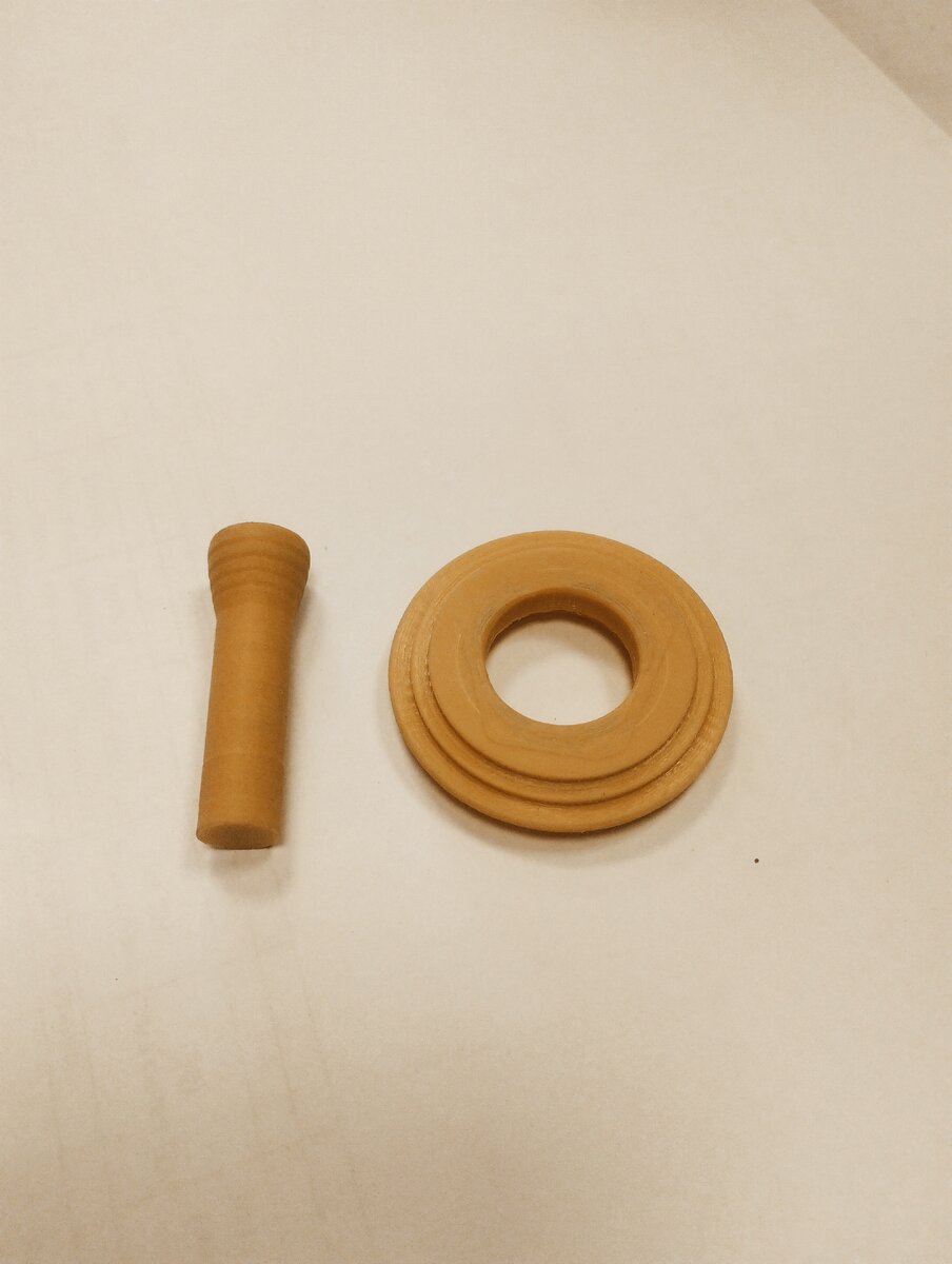

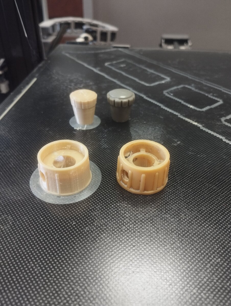

Испытан пластик "слоновая кость".
Результат отличный. Считаю можно запускать в работу.

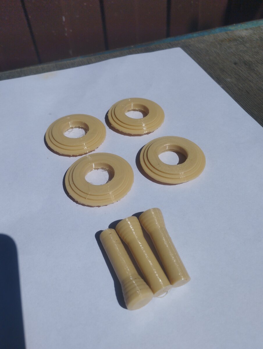

а можно попросить Вас сделать фото при солнечном, освещении?
оттенок имеет значение ))

Вот так примерно. Хотя мой телефон не особо крут в фотографировании.

Большое спасибо,
да, весьма похоже!

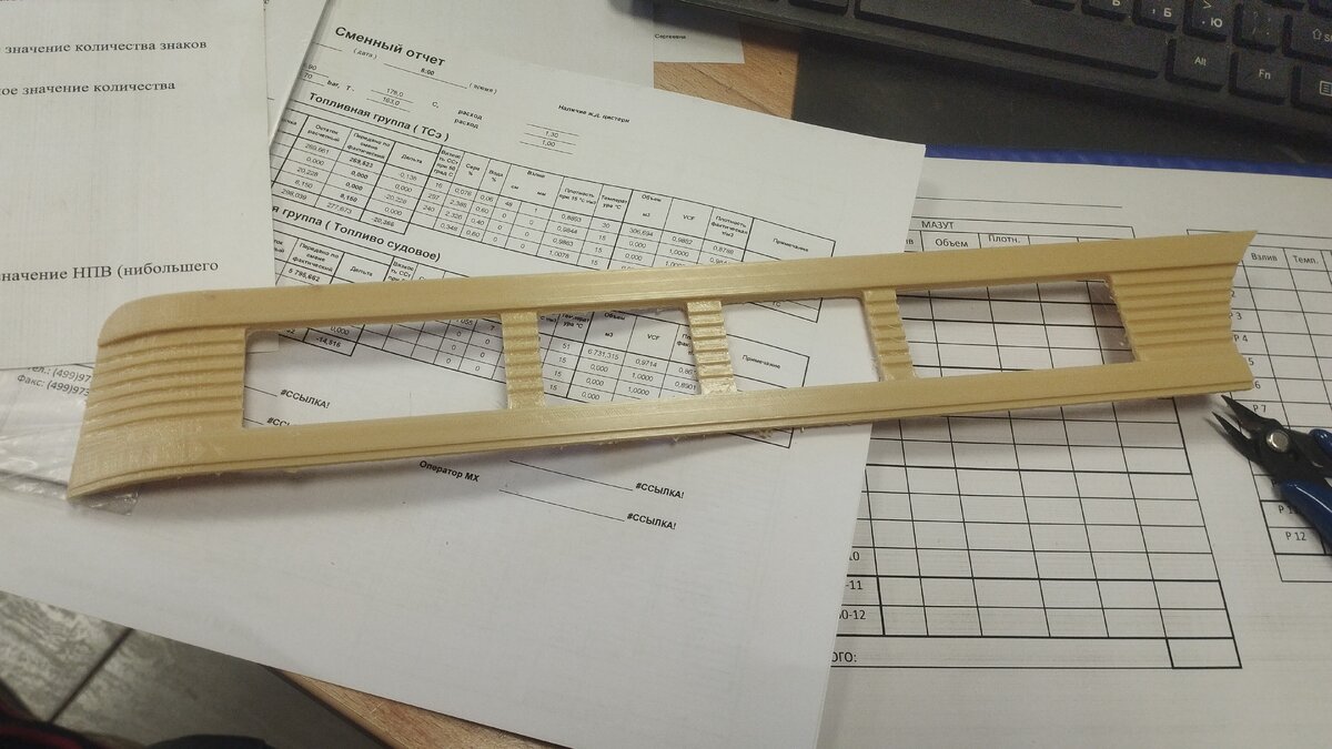

Добавлю свежее достижение выходного дня.
Фото при солнечном свете.

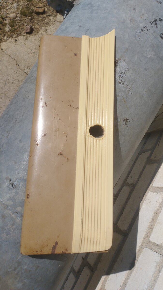

Вопрос к коллегам: стоит ли исправлять края накладки по крышке бардачка или оставить как на чертеже? Формы кромок не совпадают если делать как указано заводом. На штатной накладке тоже кромки не совпадают с кузовом.

На некоторых машинах краска отколупывается с завода. Приходится исправлять, делать ровно. Это моё мнение. С Уважением.

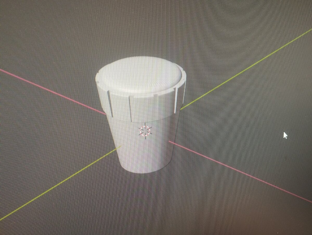

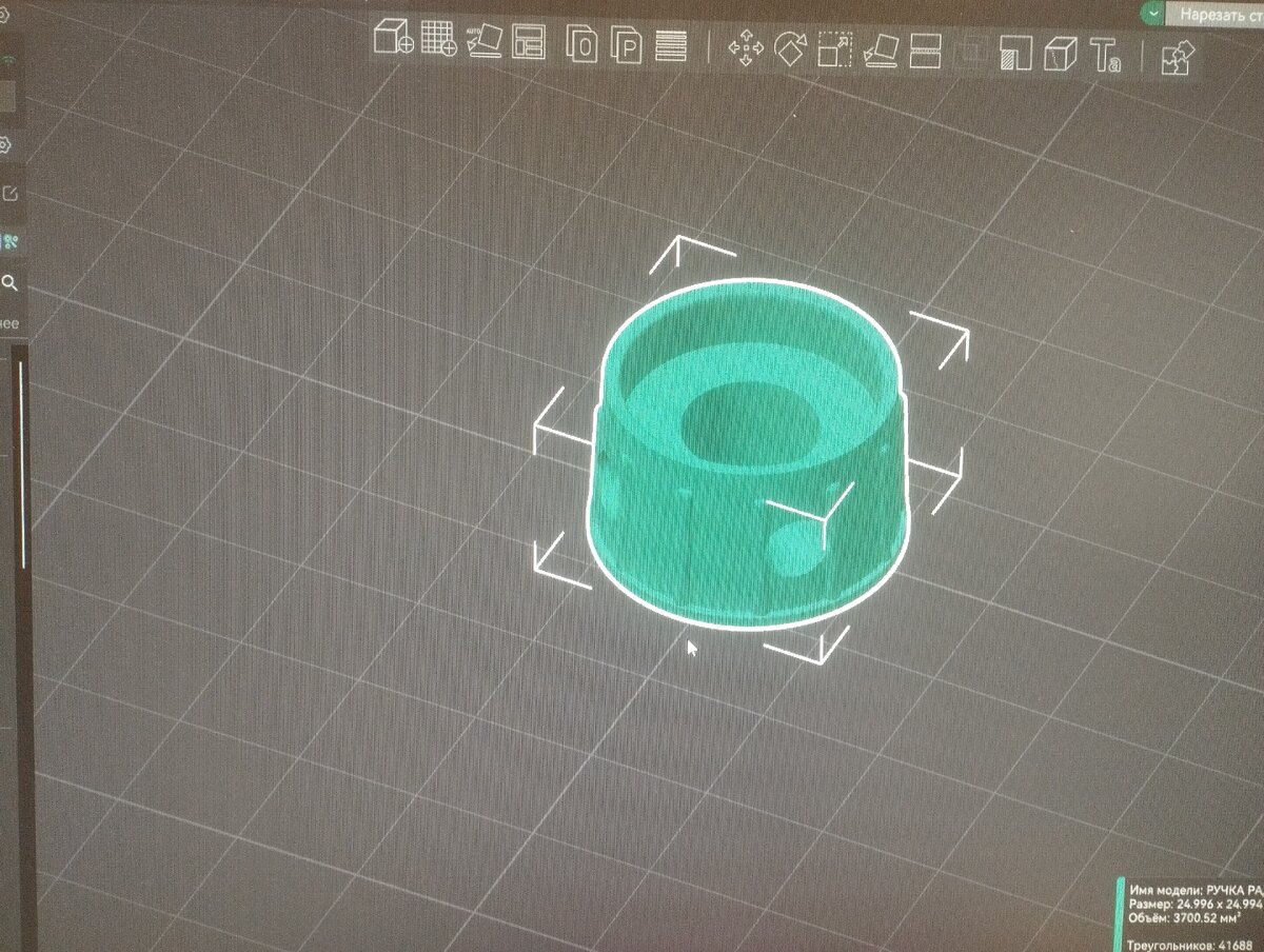

По многочисленным просьбам занялся ручками для радиоприёмника. Модель нарисована, впереди пробная печать.
Спасибо товарищу Historic за предоставленный образец.

Да, забыл! Ручка стеклоочистителя тоже будет.

Первая проба ручек приёмника и стеклоочистителя. Есть куда улучшать.
