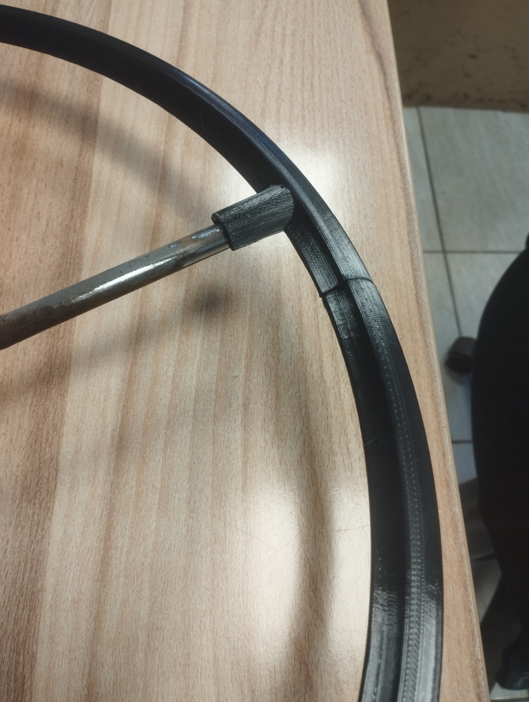

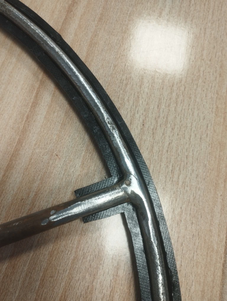

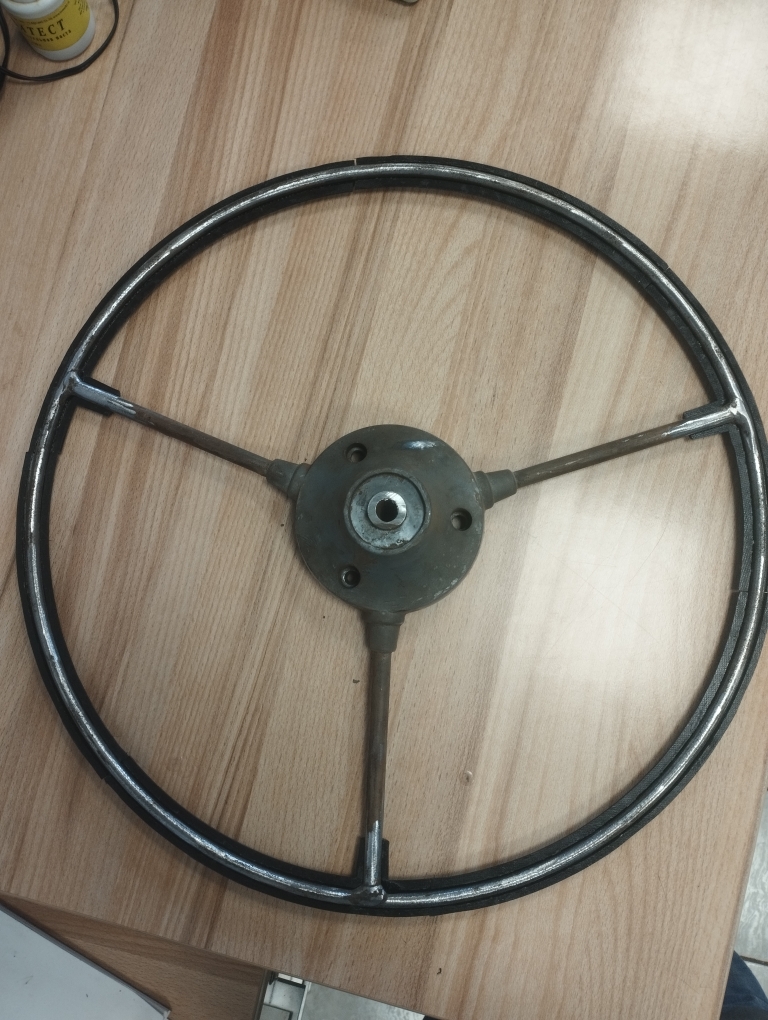

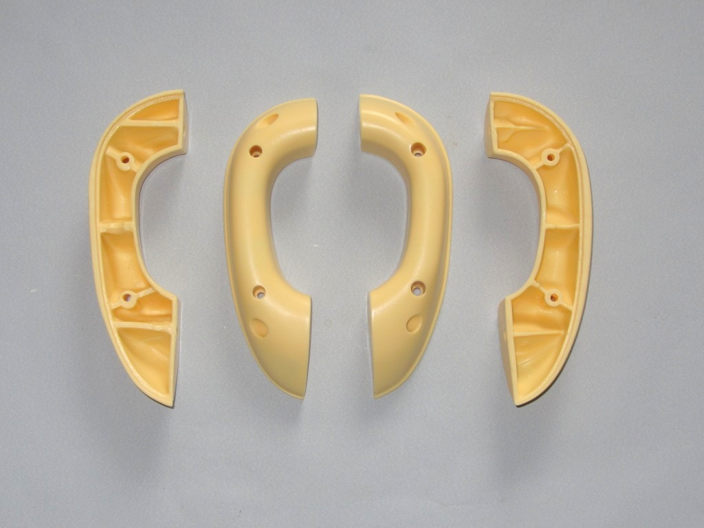

Коллеги. Если кто-то владеет каркасом руля и мечтает его воскресить, но на перезаливку нет средств или умения, готов предложить набор деталей для самостоятельной сборки.
У самого лежит пара убитых временем рулей. Решил помочь себе и собратьям. Тестовый руль собрал на обычный Поксипол. Далее наждачинг, напилинг и прочая покраска по своему усмотрению. Рисовал сам, печатал сам. Цена 1000 рублей. Пересылка за счёт покупателя.
Если есть особые пожелания к дизайну изделия (размеры, форма, дарственные надписи) готов выслушать.
4 267
6 014
Шикарный вид. А на печатном столе с ребрышками. Есть два варианта деталей руля?
4 267
6 014
Тоже пара рулей лежит без мяса, как вариант, почему бы и нет. Только вопрос есть, стыки по окружности можно расположить как то симметрично относительно нижней спицы?

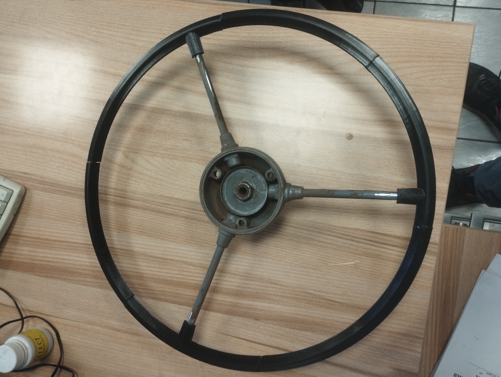

Фото на печатном столе с нижней половинкой. она с пупырками. Фото на каркасе руля (черный пластик) с верхней половинкой, гладкой. А вообще можно напечатать как угодно.
Можно нарезать в любых местах и на любое количество частей. Лишь бы на столе печатном поместились. Но стыки ведь все равно зашпаклюются/замажутся и их не будет видно. Так какая разница где они? Но изменить их положение мне не сложно.

Печать по данной технологии довольно грубая, нужна постобработка (шпаклевание стыков, грунтование, окраска). Поэтому делать из пластика в цвет не вижу смысла - все равно красить.

Можно кстати сделать пластик руля потолще, для тех кому неудобно. Но расход материала будет больше и выйдет подороже.

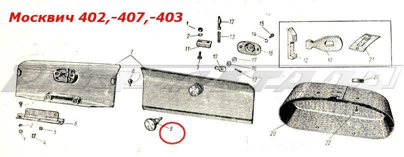

Здравствуйте, по крышкам бардачка (вещевого ящика), ручкам торпеды/приёмников, внутренним ручкам дверей и т.д Москвич-407 не было пока мыслей изготовить?
...а вы подумайте, подумайте...
7 816
8 605
Ручки, кстати, и на 21-ую такие идут.
Старик Макгаккет
1 688
3 583
Да Москвичей у меня и не было никогда, поэтому и не думал в ТУ сторону. Технически всё возможно. Вопрос свободного времени и спроса.

Кстати,забыл добавить, что пластик неплохо склеивается и обрабатывается Дихлорметаном, который продается повсюду в удобных баночках. Можно жесткой кисточкой, смоченной в жиже, заглаживать неровности на поверхностях изделий. Хорошая альтернатива наждачной бумаге.

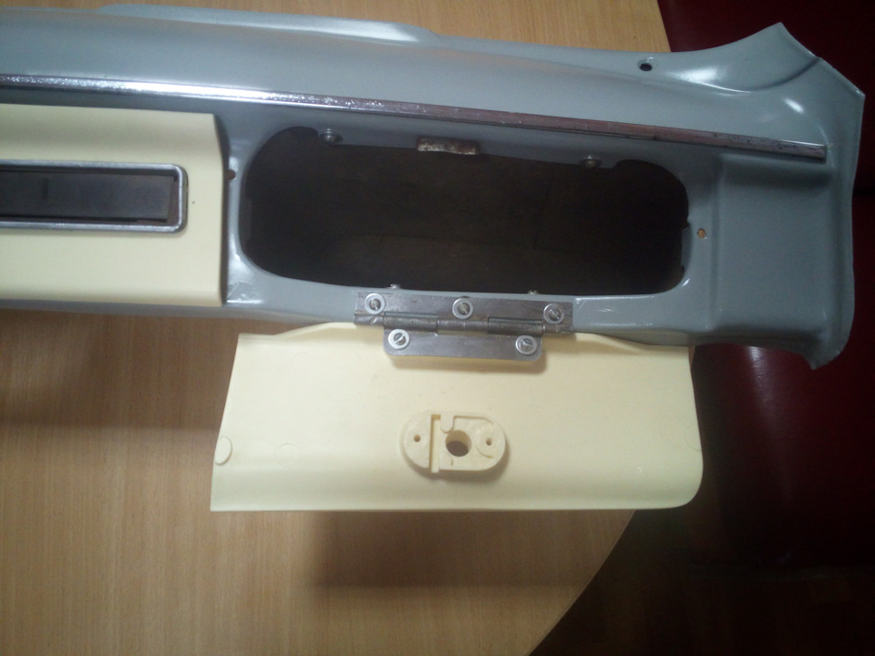

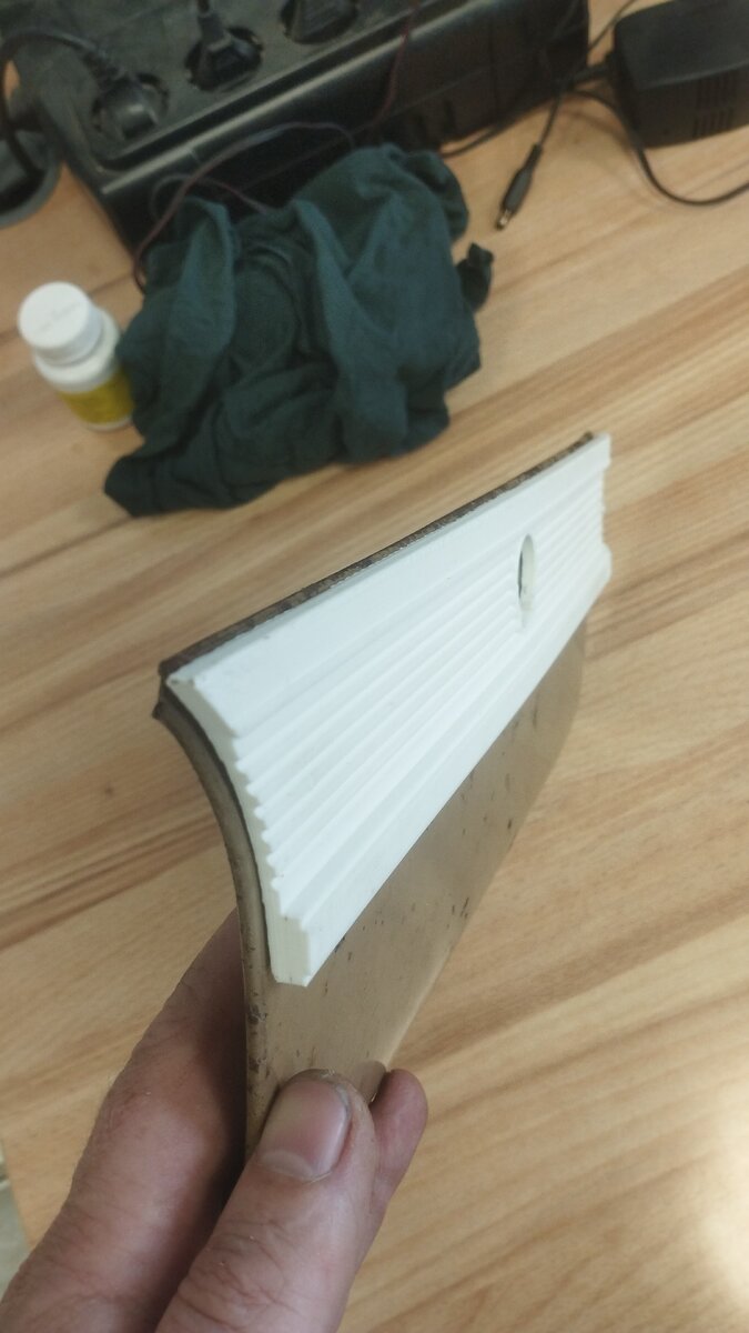

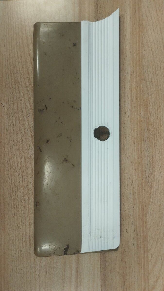

Чтобы не плодить кучу тем, добавлю новое изделие сюда.
Итак: изготовлен опытный образец правой накладки на торпедо (на бардачок). Изначально нарисована по заводскому чертежу, но по факту требуется коррекция для более точного прилегания.
Также изучается спрос на данную деталь.
