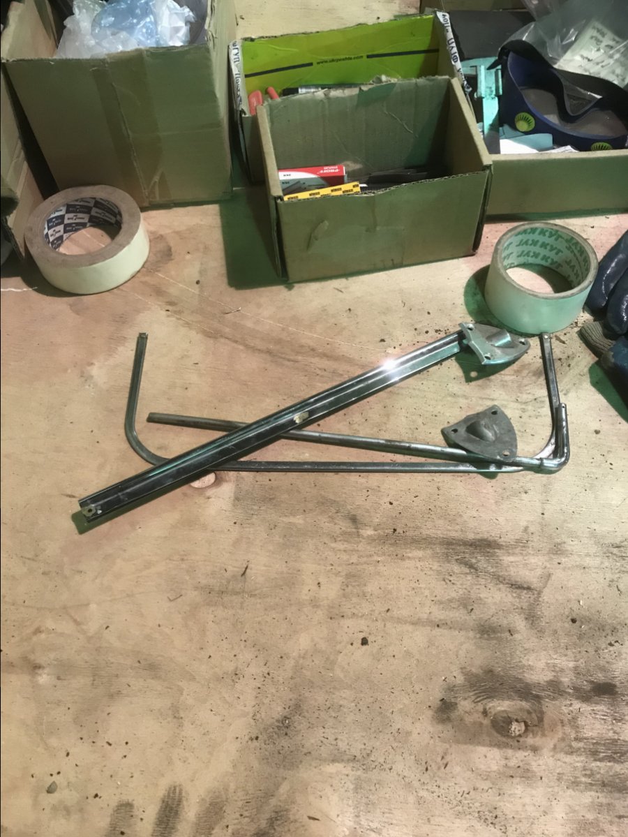

все таки решил отправить молдинги дверных рамок?
