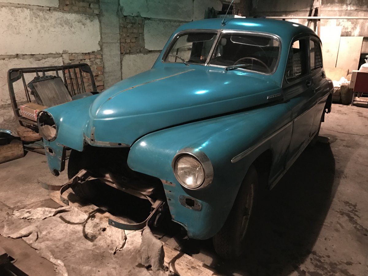

Перечень деталей под Хромирование

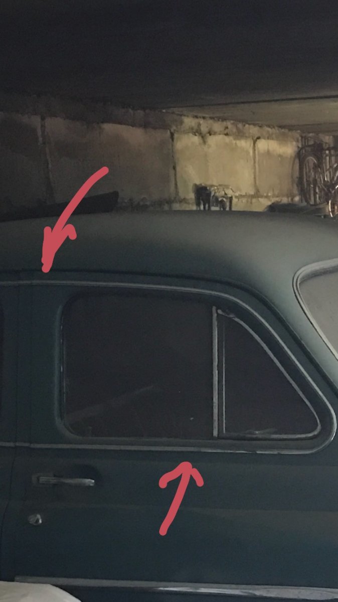

молдинги рамок дверей снаружи также не хромируются, это нержа.
так же стержень антенны, только цамовская голова

А нержавейку нельзя покрыть хромом?? Или полировка нерж более вечная и многоразовая чем покрытие хромом??

Похоже я в перечень написал всё что блестит :)
Задача усложняется похоже усложняется - надо отделить детали с нержавейки для полировки :)

бери магнит и вперед! если магнитится - обычная железяка ) не лепиться - нержавейка ) ну а цам я думаю и так понятно где )
покрывать нержавейку хромом ? )) он конечно блестит, но вот например антенна - она же двигается, всё будет поцарапано ... но дело твое

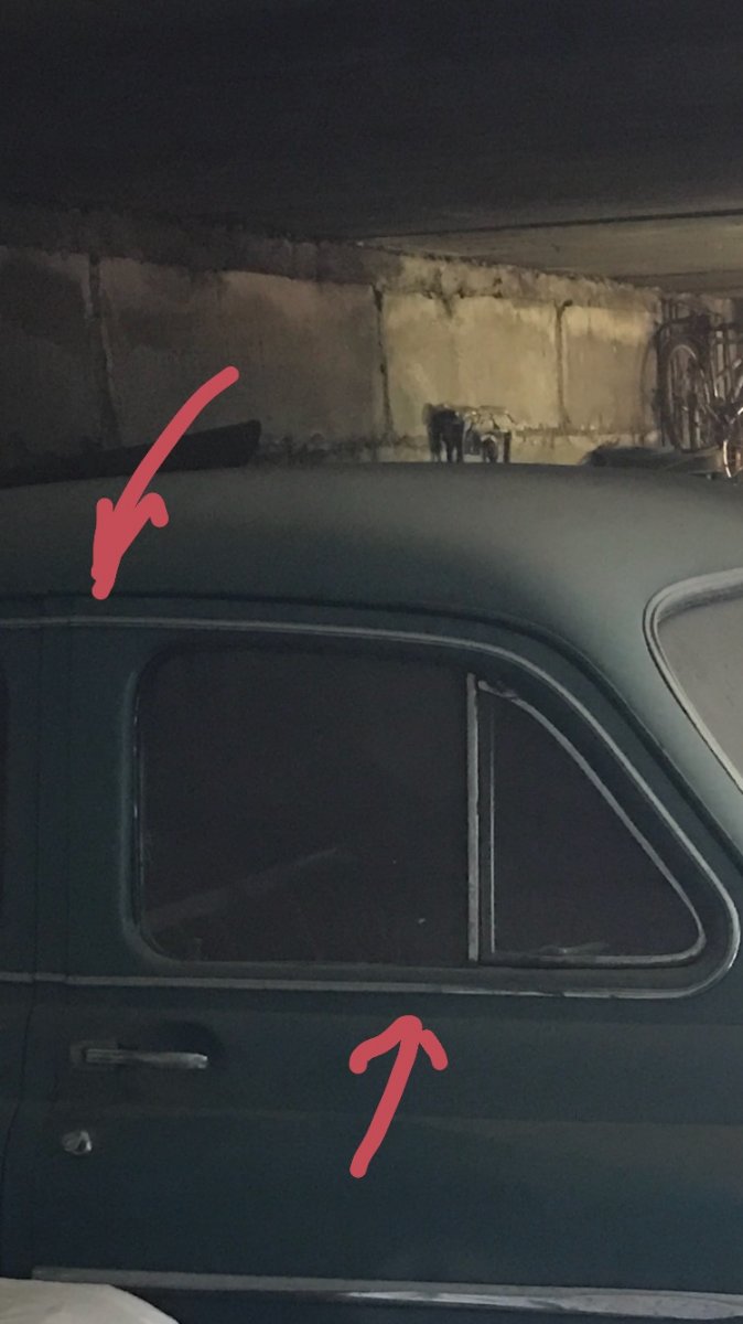

магнит приложи ) узнаешь )
не трогай нержавейку, она вполне себе полируется до блеска
