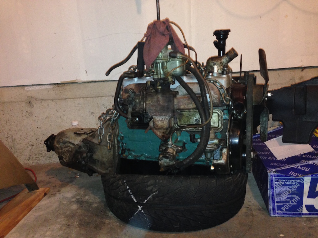

Двигатель собран, в выходные буду ставить на место. Не могу уже дождаться что бы выкатить ее на прогулку.

Двигло в гараже вечером будем с приятелем засовывать' его обратно.... не прошло и два года.

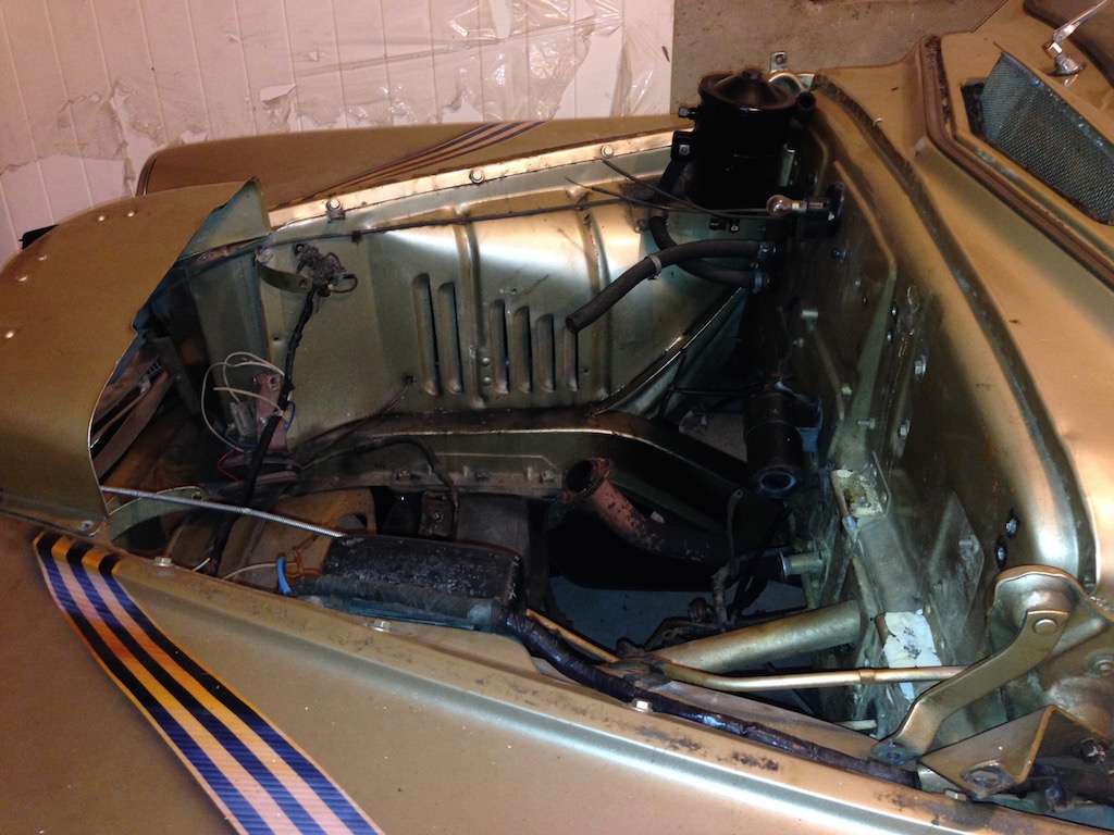

остается еще убрать немного колхоза и в добрый путь.
и вернуть переключатель поворотов на место
