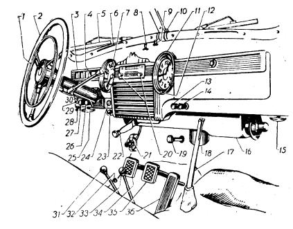

Подскажите пожалуйста какой омыватель лобового стекла стоял на М-72? Сколько форсунок? Может у кого-нибудь есть схема? Думаю поставить от М-21, но перед лобовым стеклом только одна дырка по центру под форсунку.
Кажись одна и была, с двойным распылителем.... могу ошибаться...
4 885
1 914
На нижней фото при увеличении видно на лючке воздухозаборника какое-то выделение по центру. Есть вероятность что была одна.
4 885
1 914
Предположение подтвердилось. Жиклер был один, струй воды было несколько. Читаем "Автомобиль М72 инструкция по уходу" скачать можно здесь http://www.pobeda-club.ru/ в разделе "библиотека".

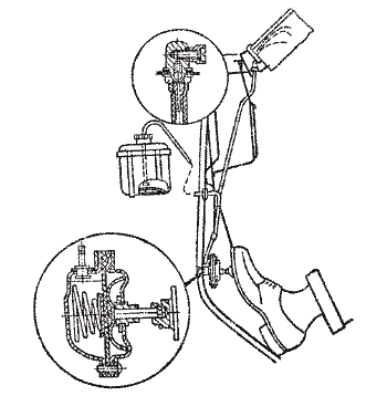

можно поставить ручной или ножной насос и аутентично и ползти во время движения под торпеду не придется
5 189
3 696
Неудобно только. Наверное я просто избаловался, но на 24-ке у меня ножная омывалка, я ее даже починил, но пользоваться ей не удобно. Так что если нужен омыватель-лучше с электроприводом.
9 268
10 184
на мосике у меня ручной, нормально ))
