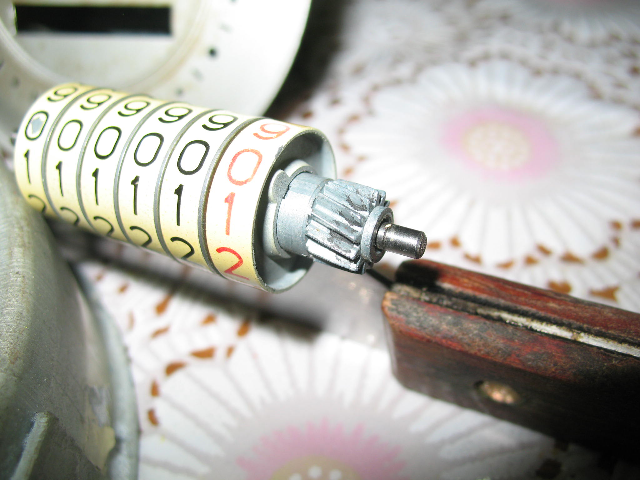

:cry: Разобрал , чтобы обнулить и не могу собрать. В чём заковыка? :oops: :roll:

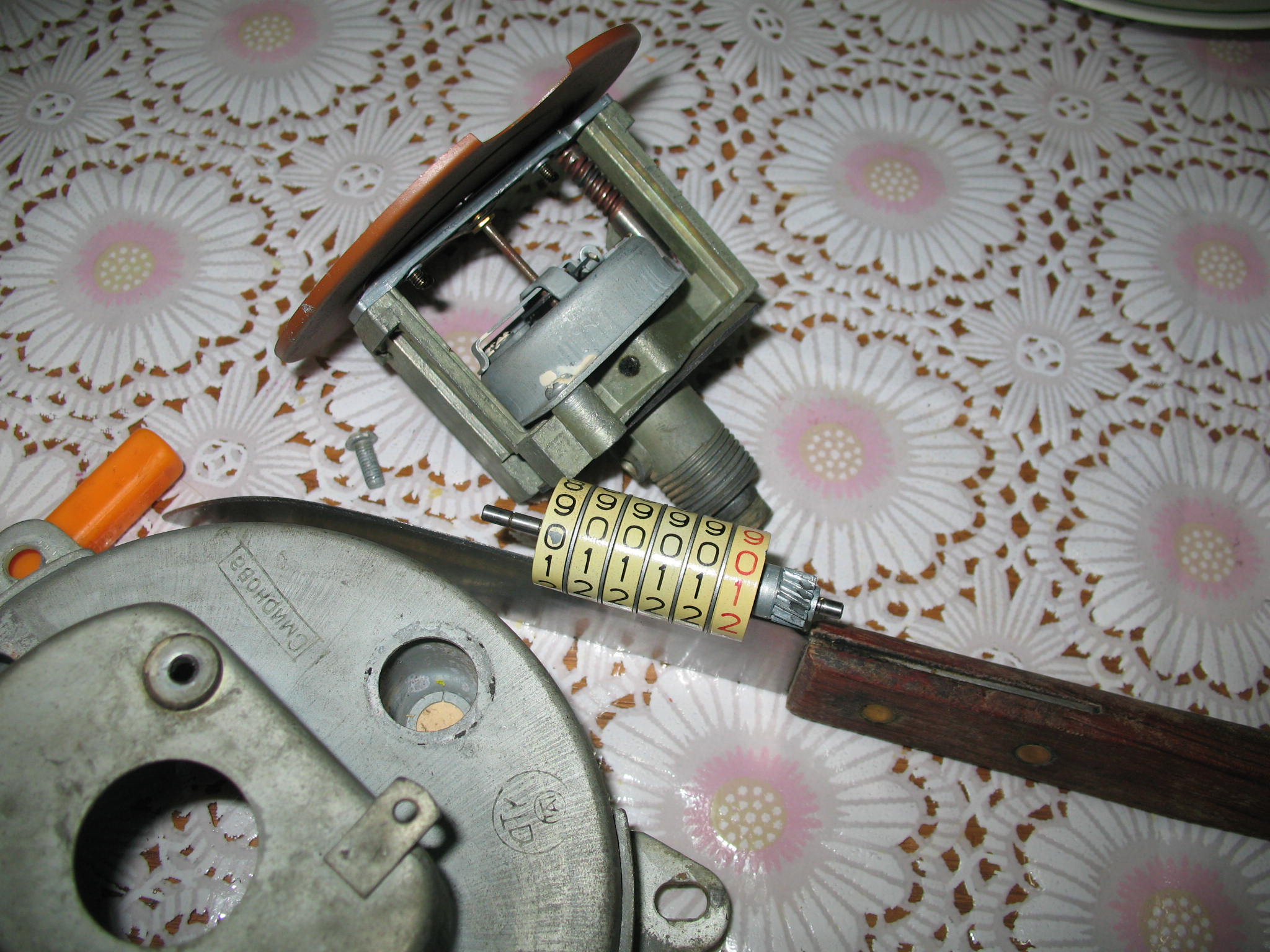

Кручу шестерёнку, а она не крутится.

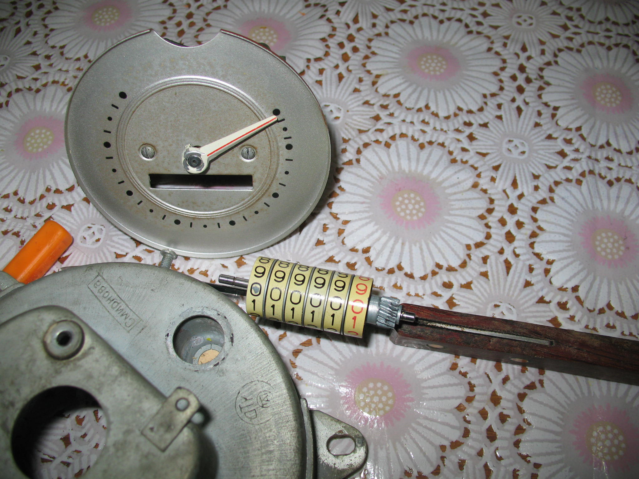

Может какой секрет надо знать? :| :?:

Там внутри маленькие шестерёночки с зубчиками через один короткие и длинные. Скорее всего Вы их не правильно поставили. Если не ошибаюсь (нужно смотреть живьём), короткие зубчики должны держать барабанчик от проворота, а длинные должны попадать в специальный прорез в барабанчиках при повороте. В общем смотрите эти шестерёнки!

Всё верно, дело было в них. Разобрался, спасибо добрый человек. :roll: :)
