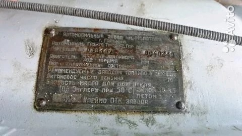

Статистика более, чем приблизительная. Вот фото маркировочной таблички с кабриолета 1950 г с подрулевым переключением (пару месяцев назад продавался на авито). Номер шасси 40349.
Интересная информация.
Подскажите с какого можно считать № шасси пошли подрулевые переключения?

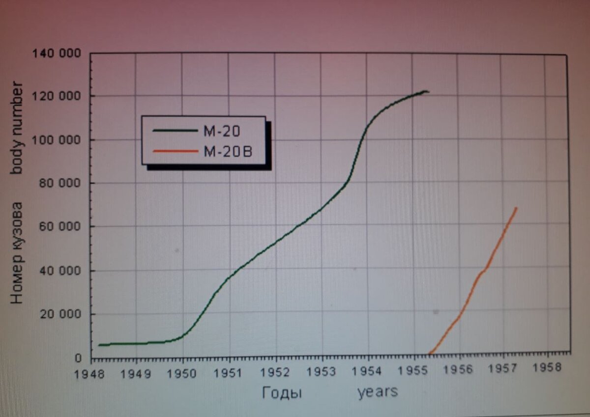

Даже не знаю, что сказать.
Моя машина бьется по данному графику как октябрьская 1955.
Машина имеет маркировку реле и пр. июнь-июль 1955.
Для аналогии Волга 21 - маркировка релюшек июнь-июль 1967 и упаковочный лист октябрь 1967.
К сожалению не знаю, сам ищу данную информацию. Будем дальше рыть.
Felix
28.11.2019
189
396
Челябинск
Про поздние машины ничего не могу сказать, но статистика по 1949-50 годам неточна. С ГАЗ 21 гораздо проще - их больше сохранилось, поэтому и статистику проще собрать. Также ничего пока не могу сказать про соответствие даты выпуска релюшек и выходу машины с конвейера именно у Побед ранней второй серии. На машине выпуска декабря 1948 г, которую я видел в разборе, моторчик стеклоочистителей датирован XII-48.
