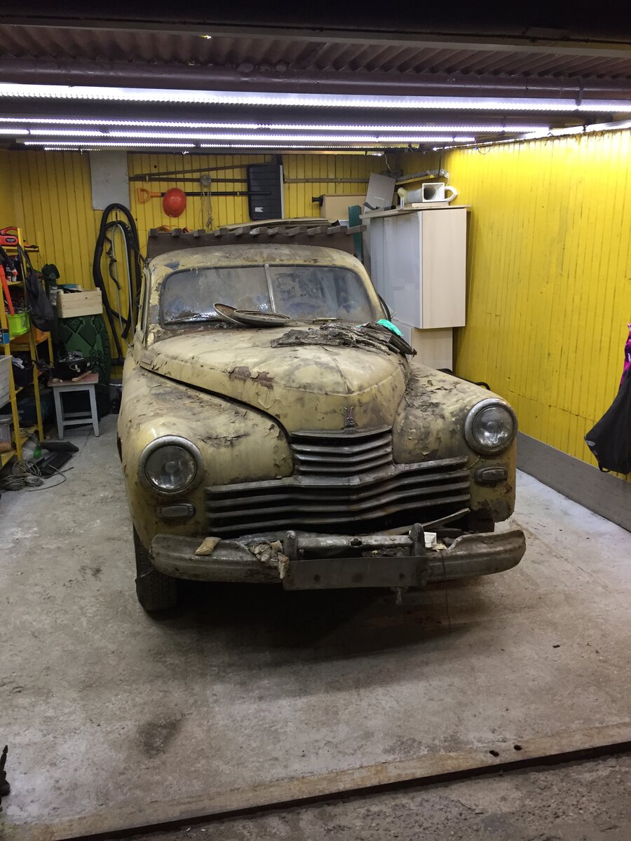

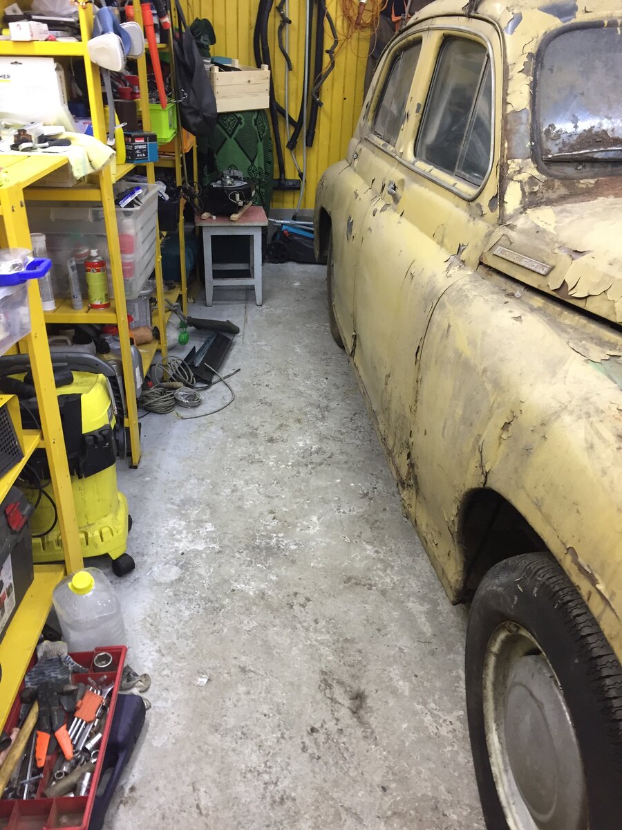

Добрый день, помогите советом, сколько доставшееся "сокровище" может стоить?
выпуск 47 года, мотор от 21 волги, задний мост Раф.
документы - зеленый тех.паспорт(владелец жив - здоров на ком она числиться)
Если кому надо - продам, территориально Москва(ВАО)
Победит

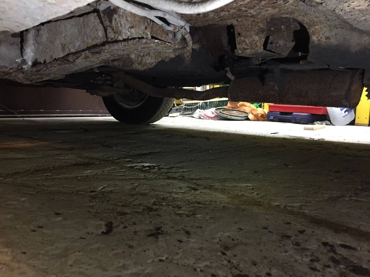

Фото маловато для более-менее объективной оценки. Снизу надо отснять состояние, подкапотное пространство

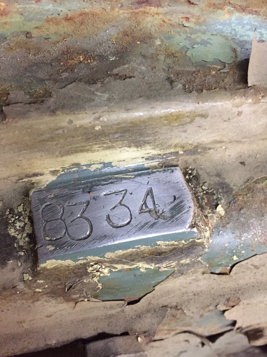

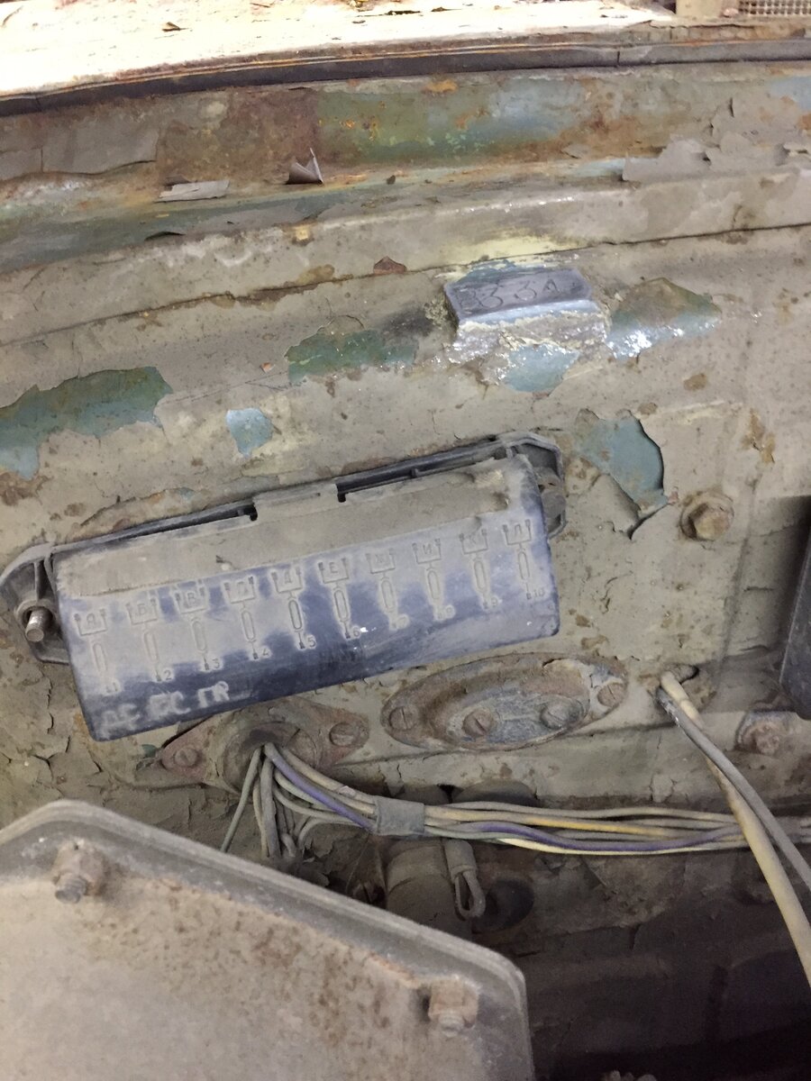

Сфотографируйте шильдик и номер кузова, который должен быть на торце моторного щита чуть левее середины, если смотреть в лоб. Багажник тоже можно снять

Практически уверен,что к 1947г.в. этот экземпляр не имеет отношения.
Разве что только документы, и то, скорее всего б/н,б/н)

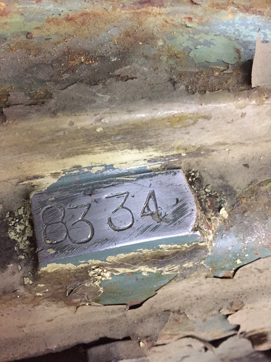

сегодня смою краску в указанных местах и проясню ситуацию по номерам

Нужно фото заводской таблички с годом выпуска. Важен сам факт наличия этой таблички, наличие читаемых реквизитов прояснить ситуацию.

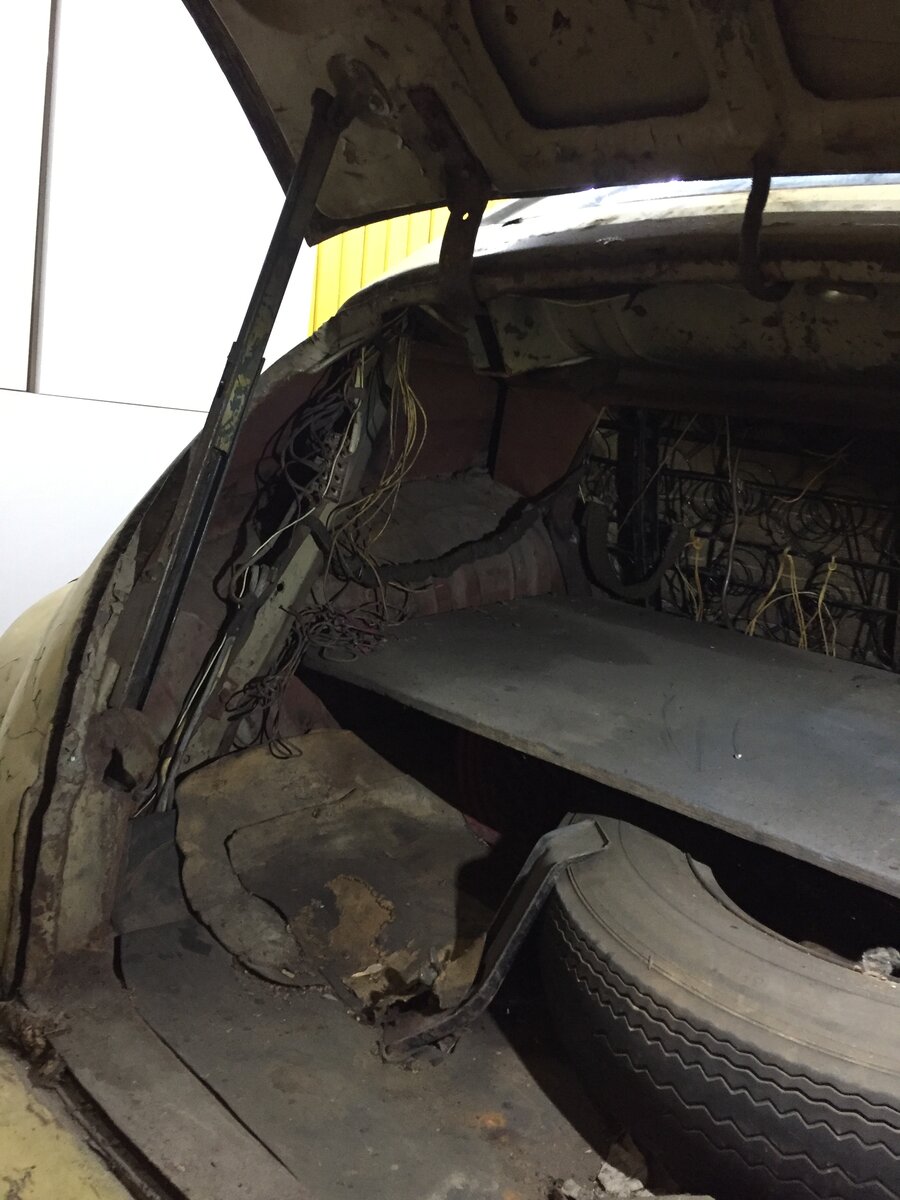

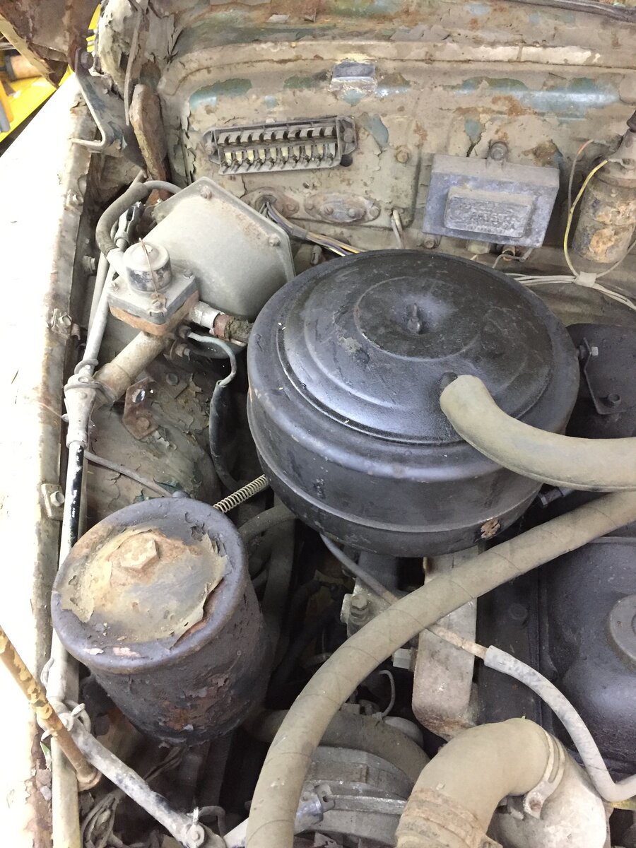

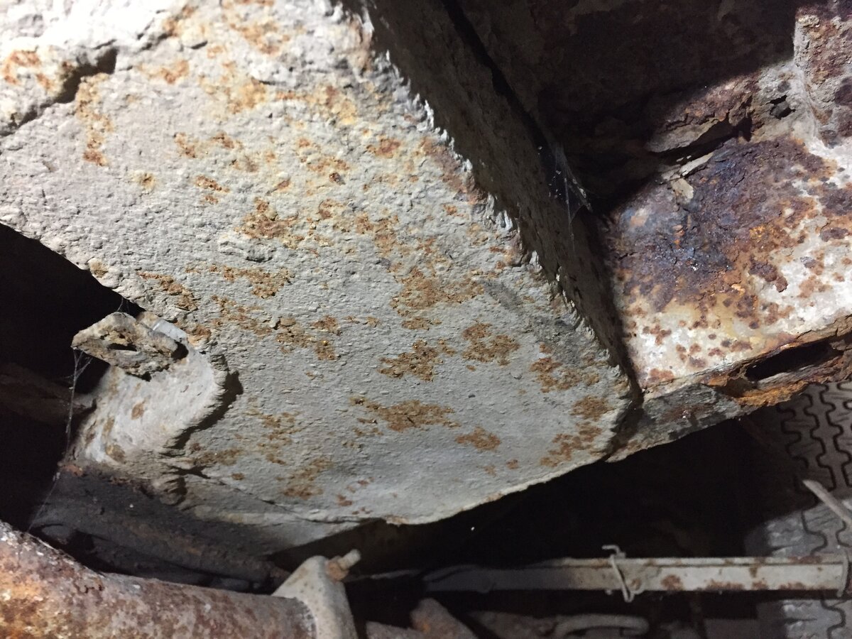

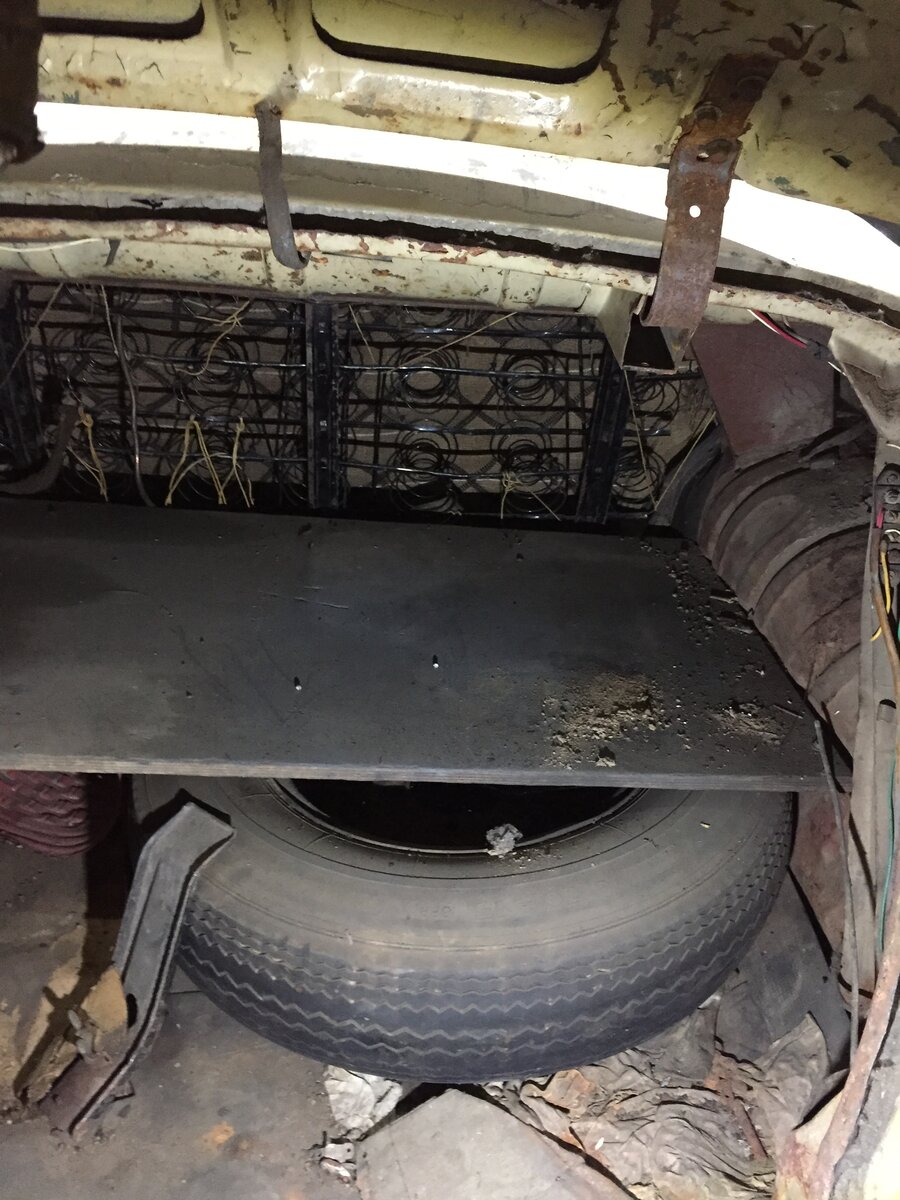

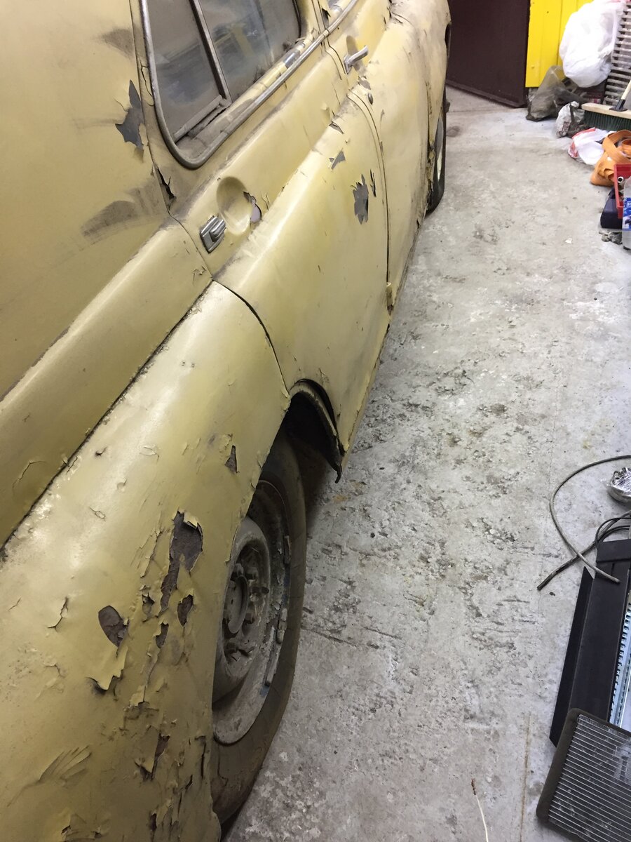

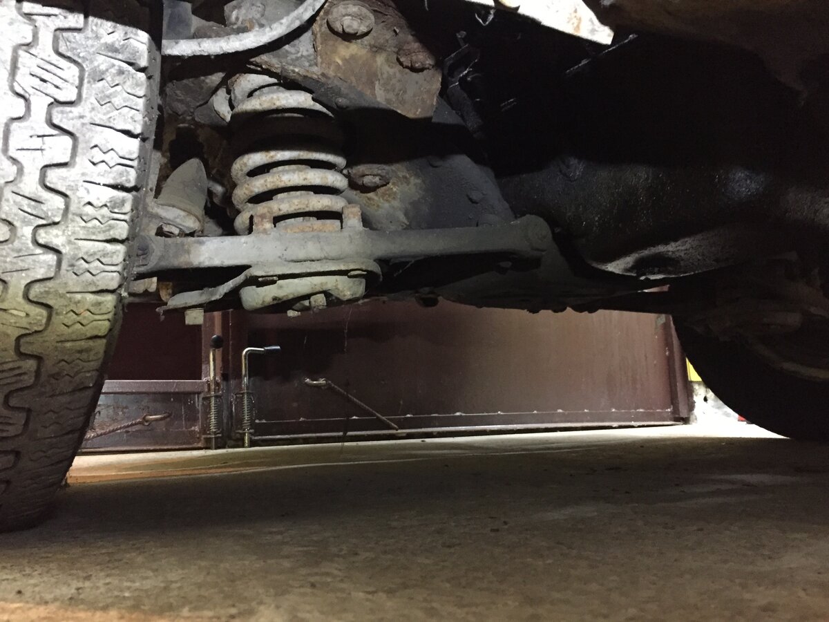

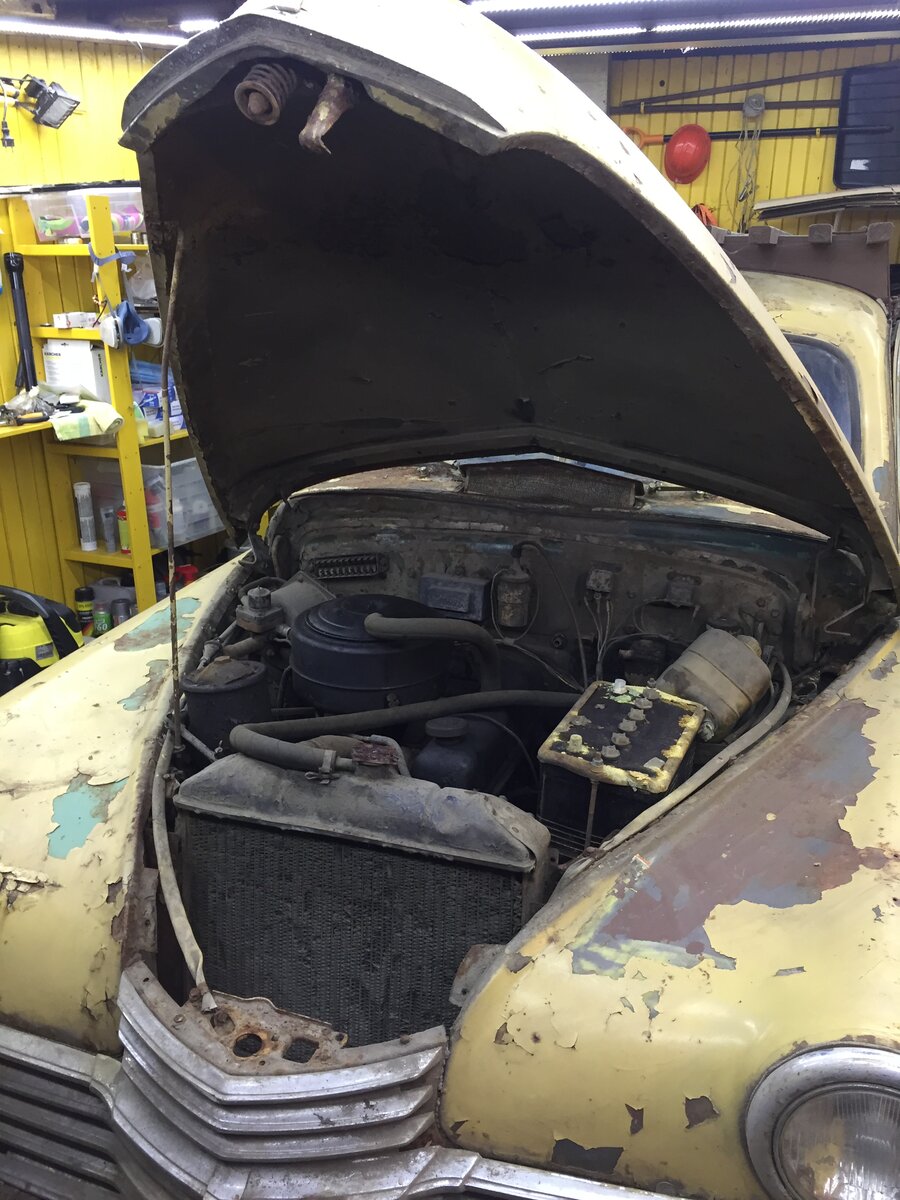

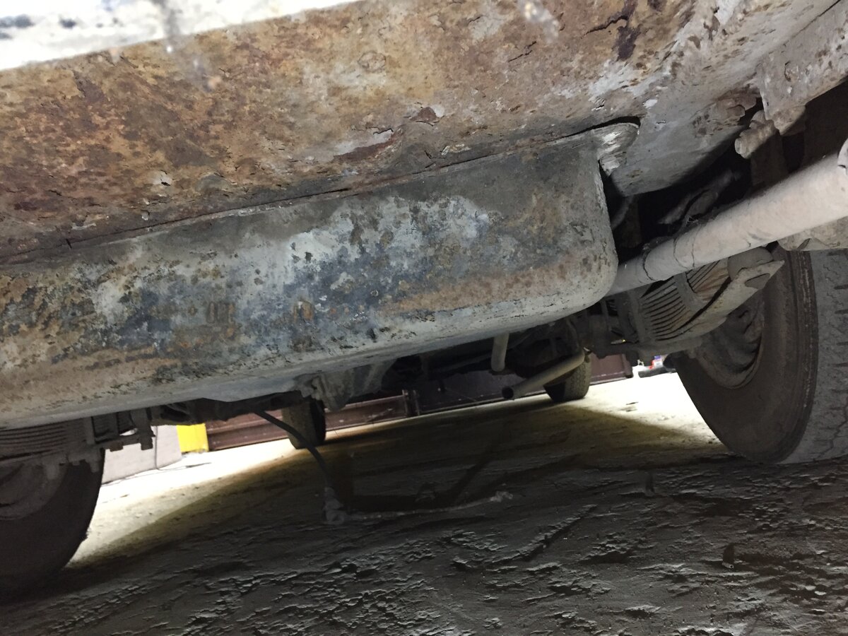

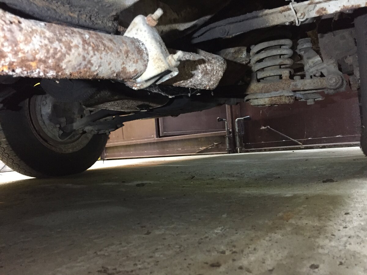

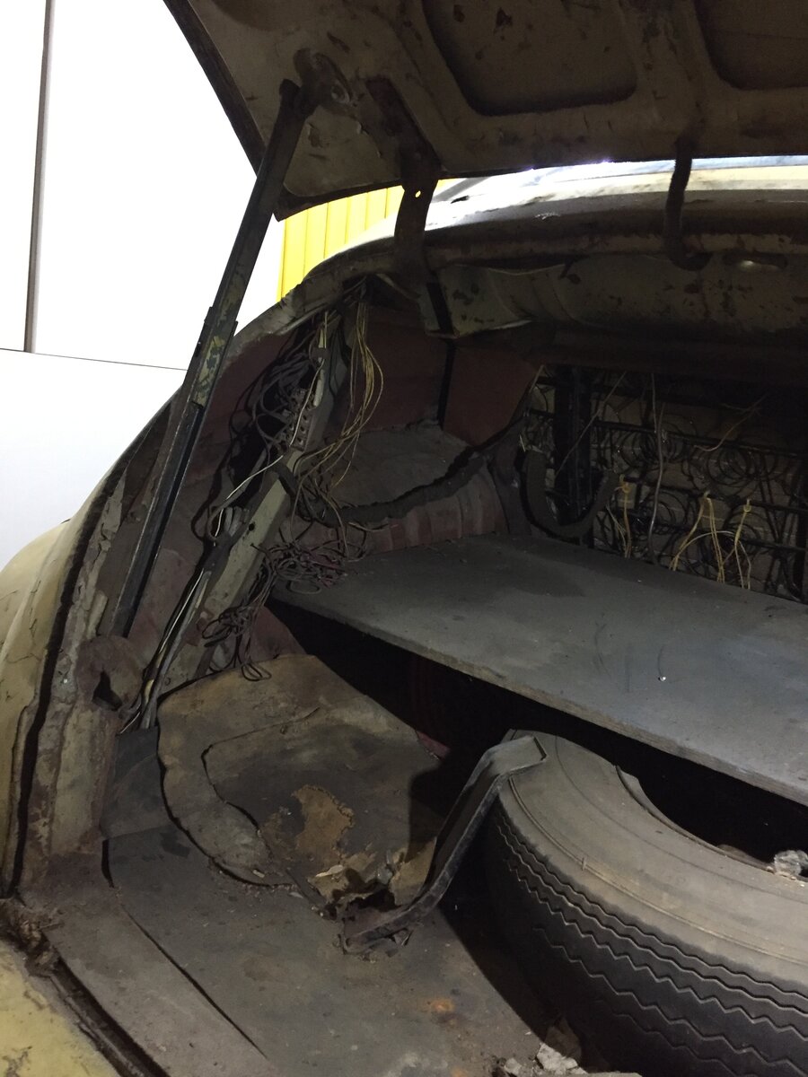

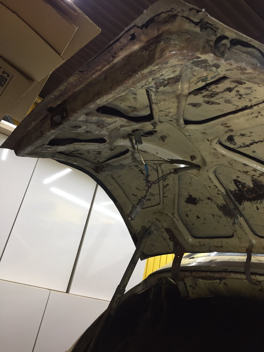

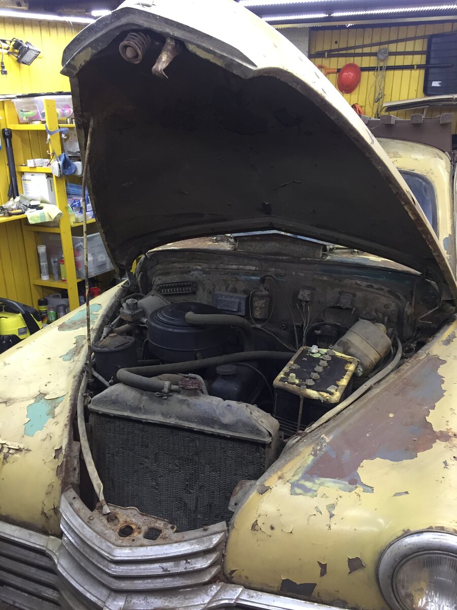

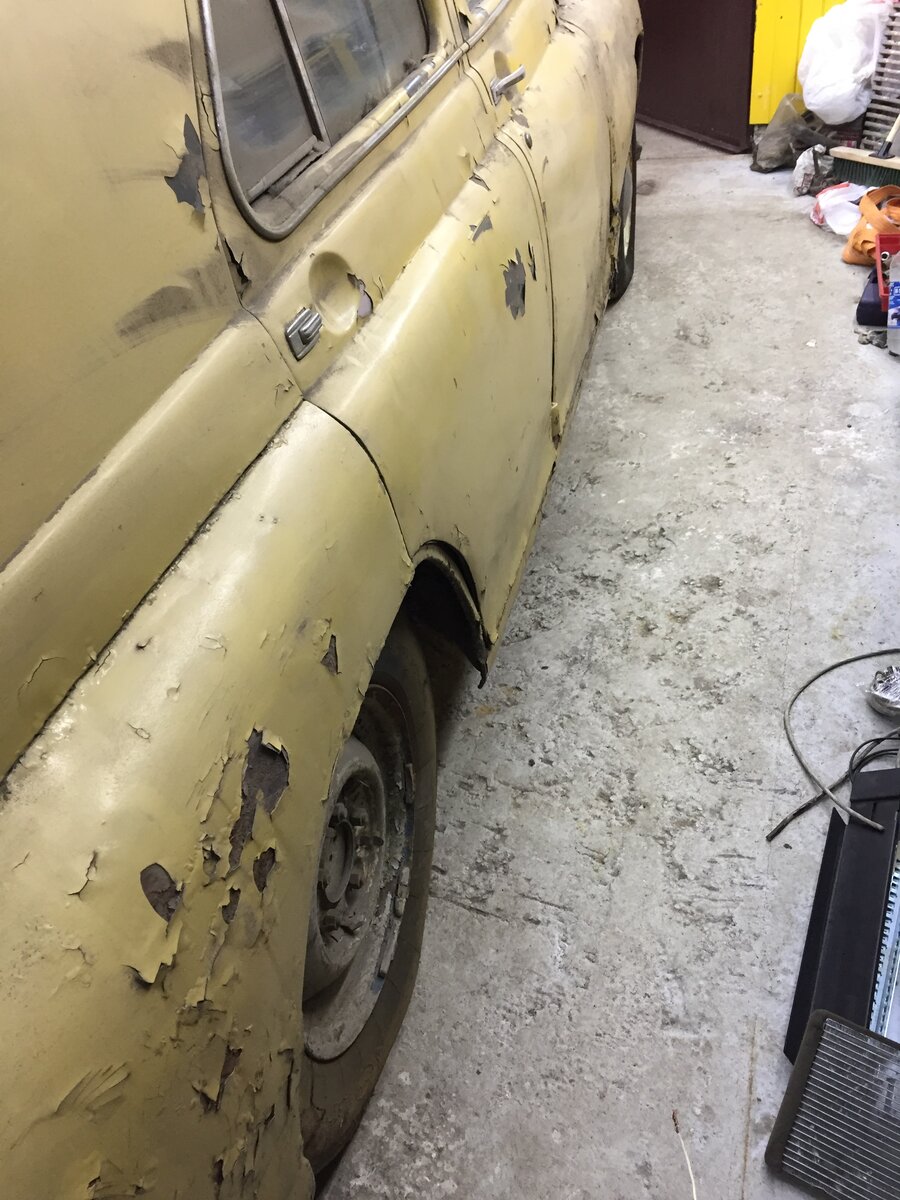

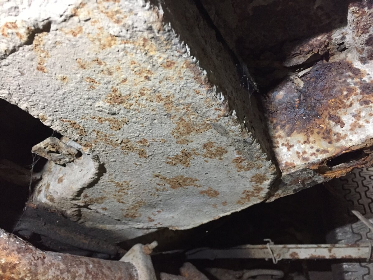

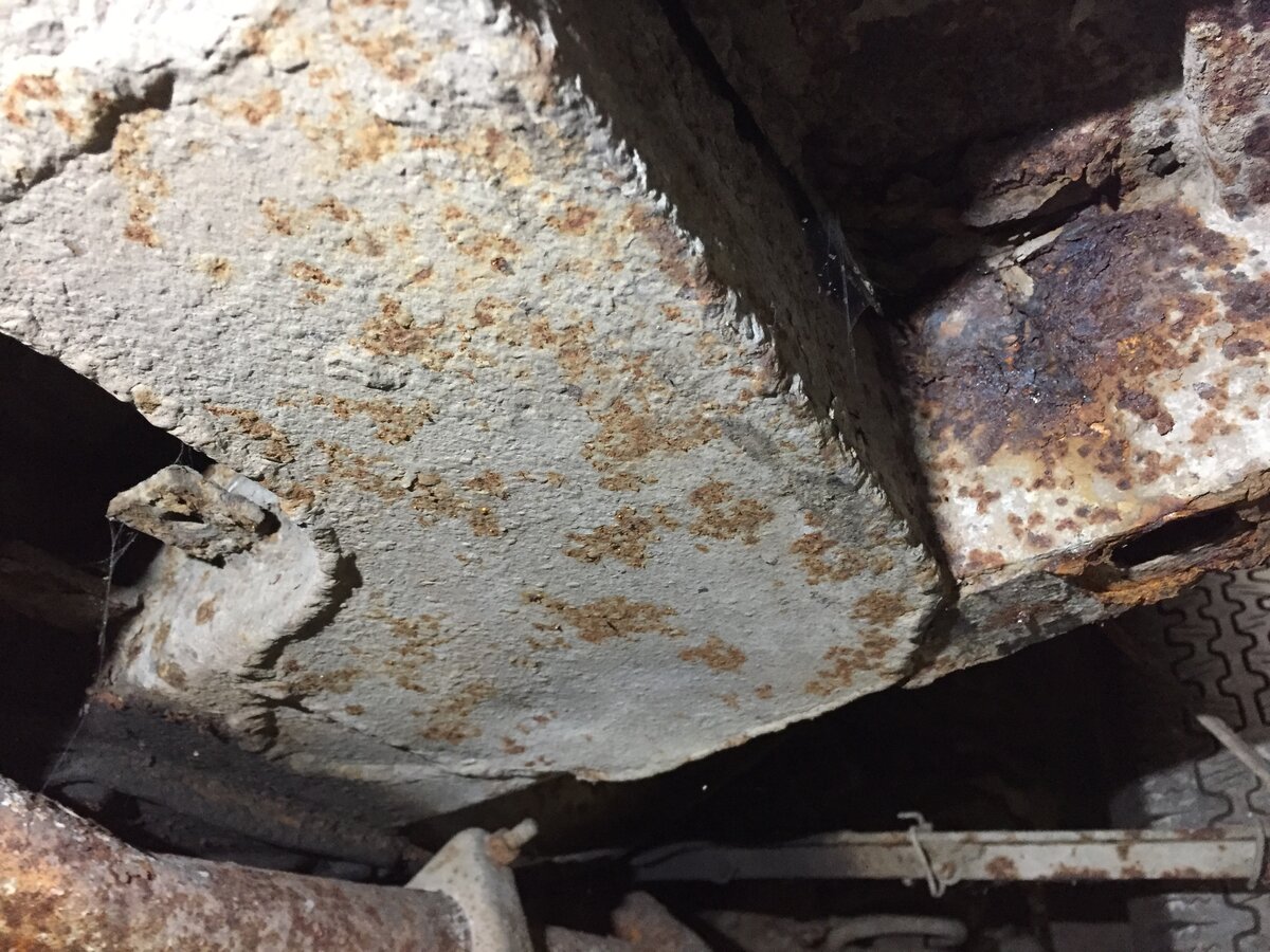

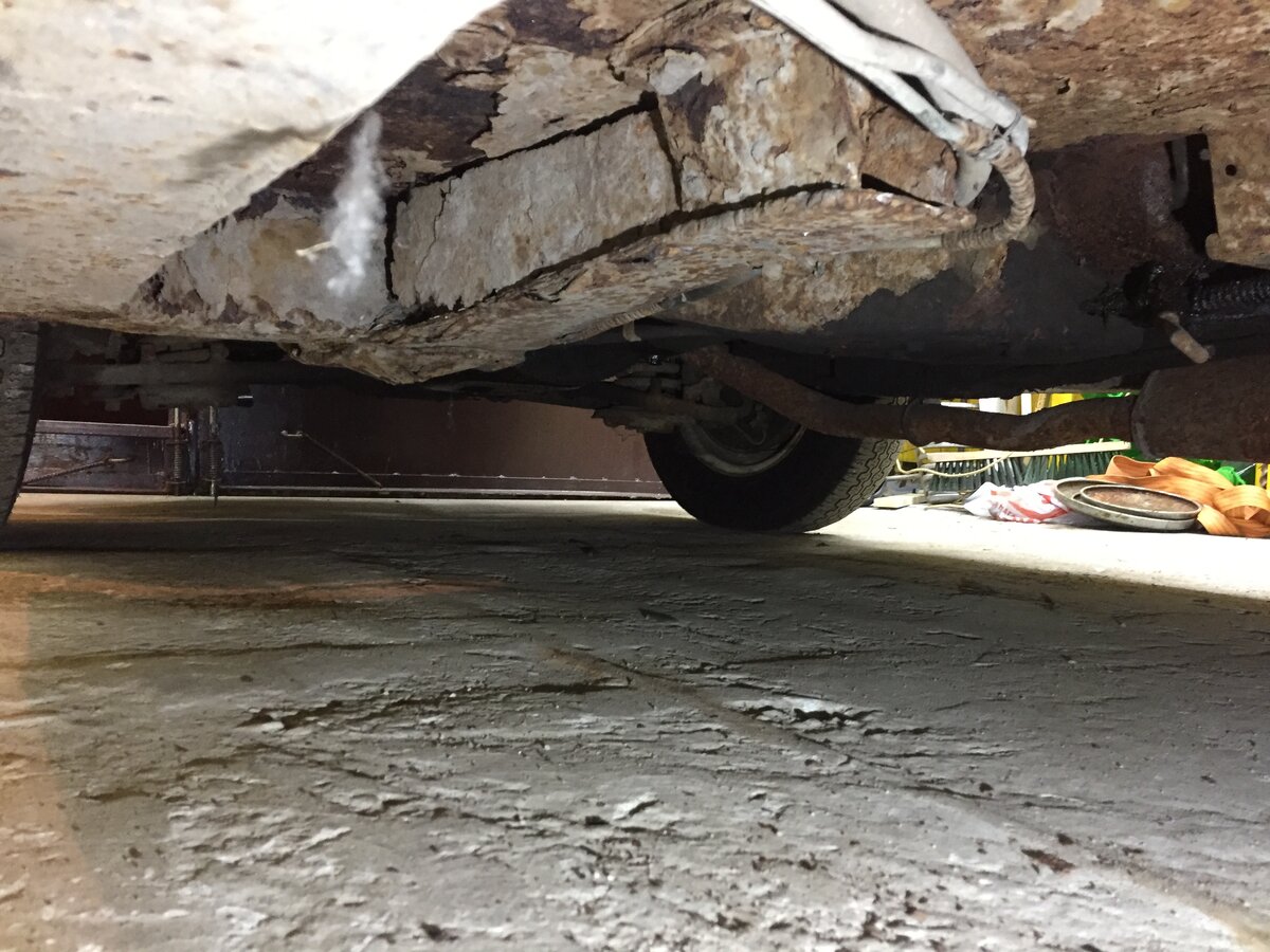

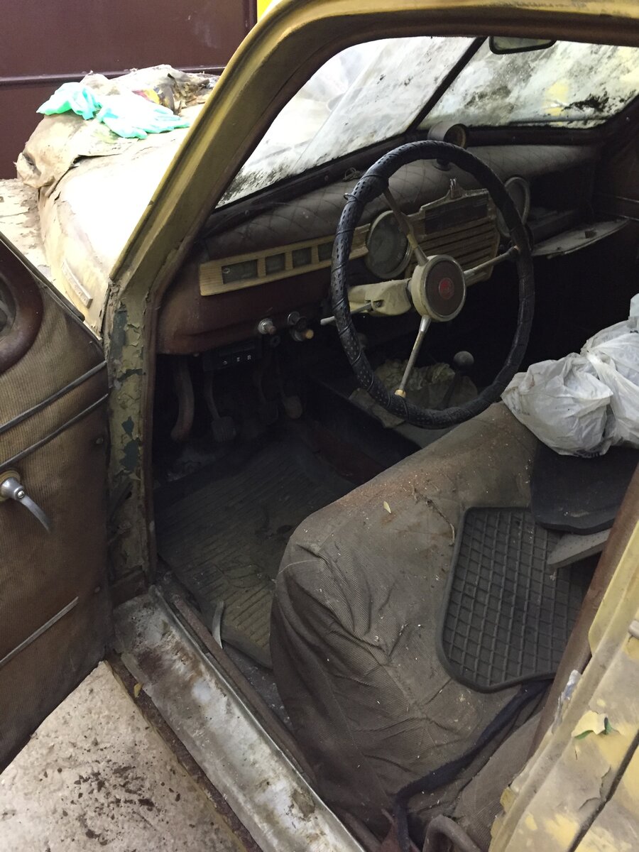

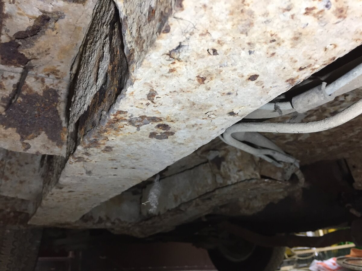

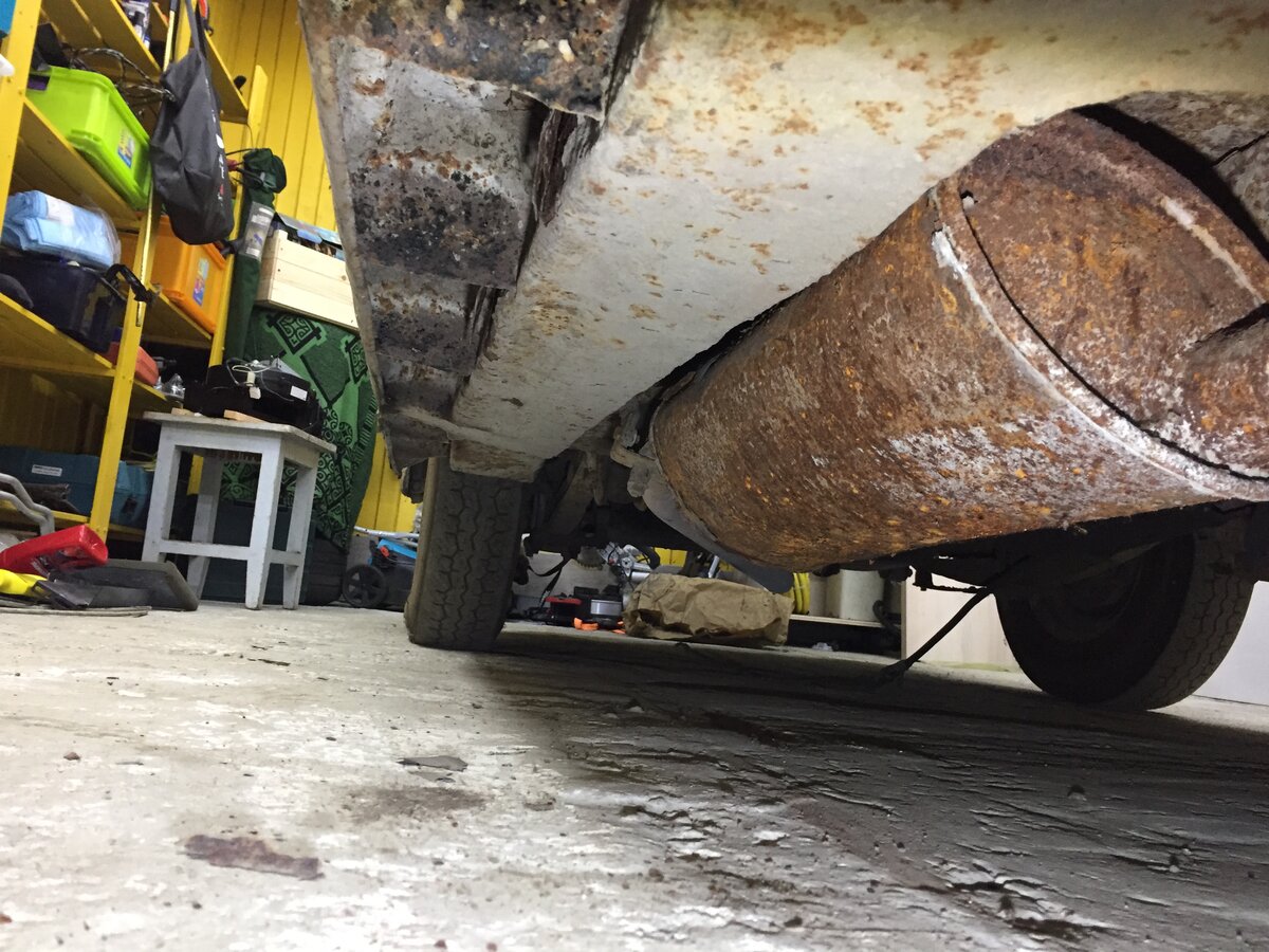

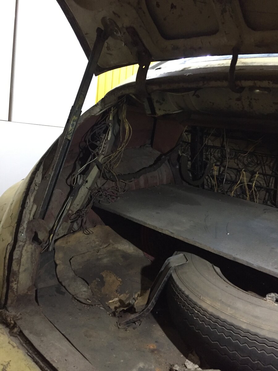

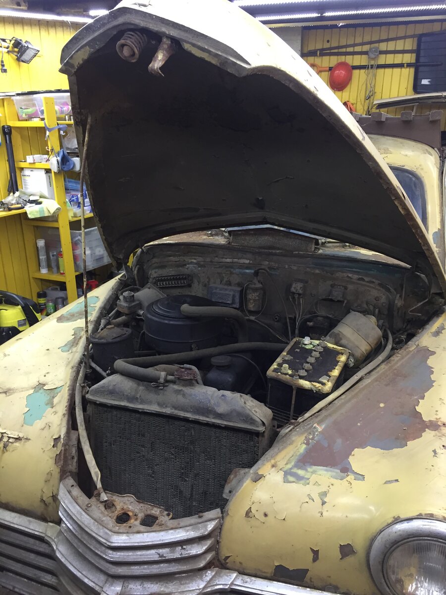

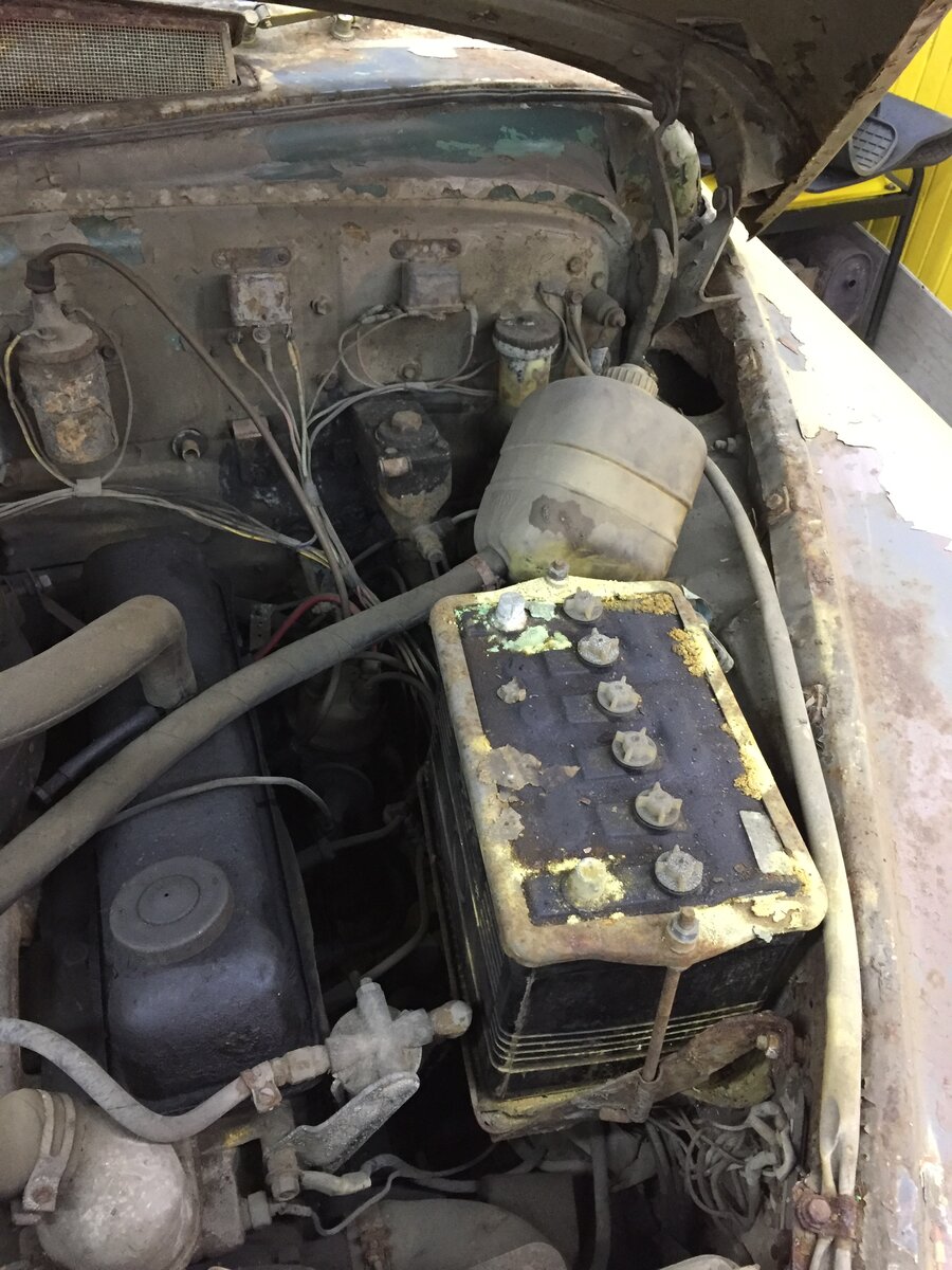

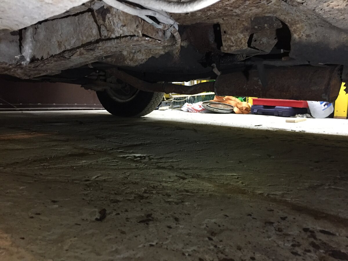

Сделал фото подкапотного, багажника и днища( на сколько возможно)

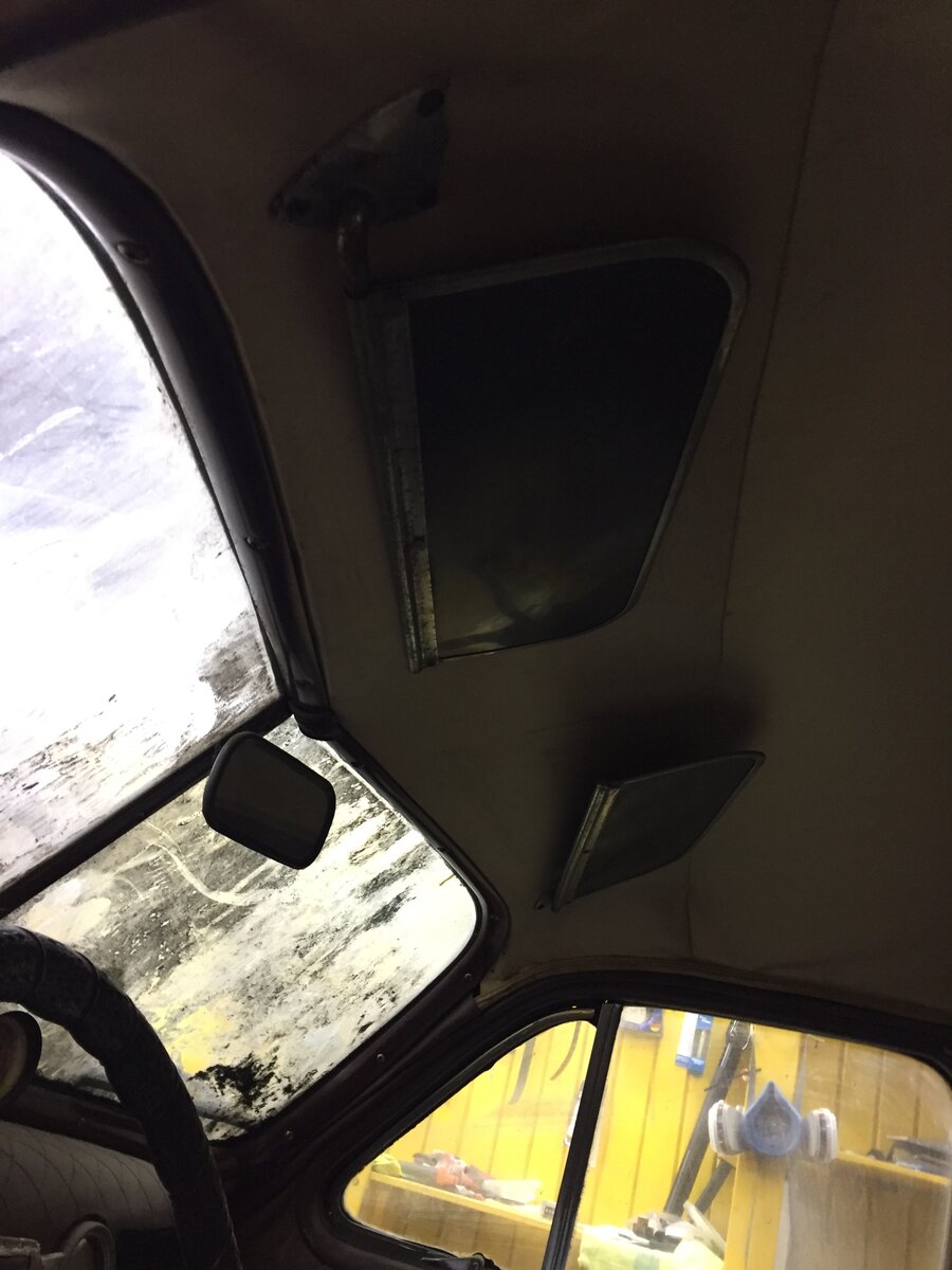

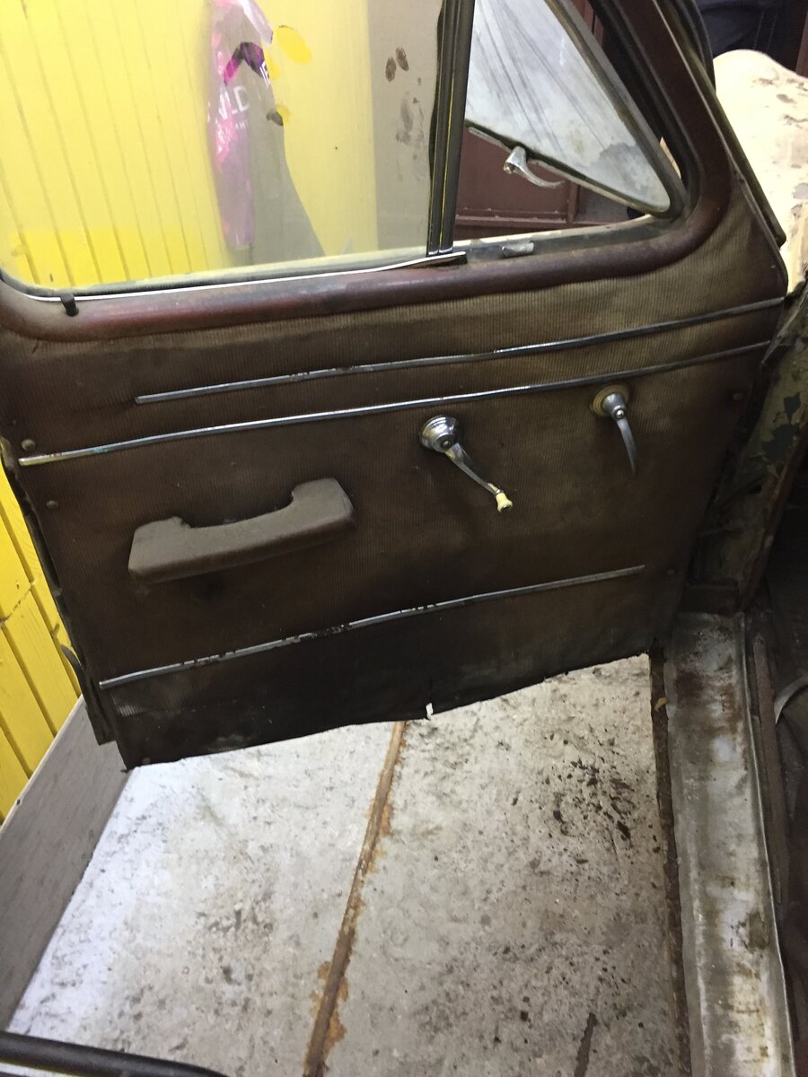

Ещё фото

Аккумулятор ценный(корпус) выбрасывать НИЗЯЯЯЯ!

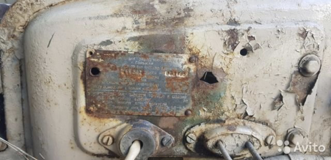

Табличка есть где то?

Ну номер действительно ранний и похож на оригинальный. Правда, штампа отк не видно...

вот где нужно искать табличку

Табличку фоткал ранее
То номер кузова,
Не знаю,на 47-м годе,должна ли быть табличка на заклепках с номерами шасси,мотора, годом выпуска.
Кто знает подскажите.
=========Пока клацал,уже появилась подсказка.
Если такой таблички нет,то и машинки этой тоже нет-в запчасти.
