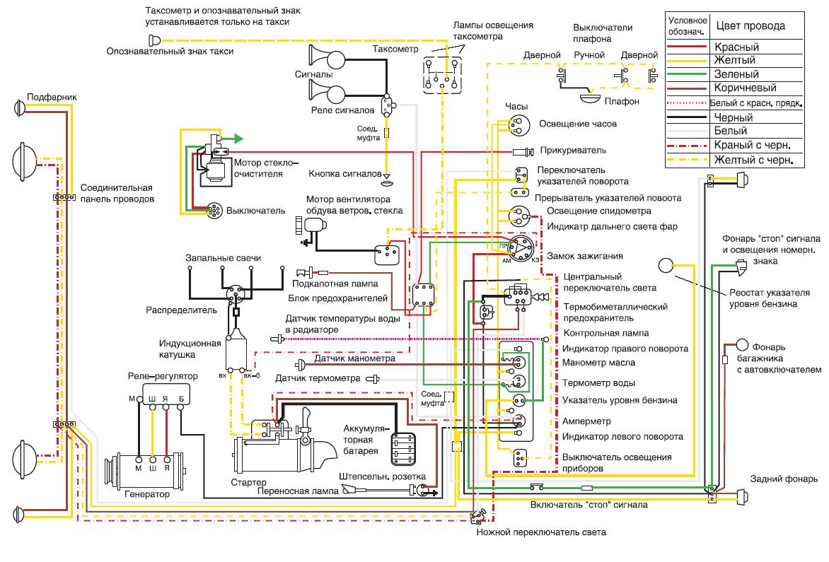

Вот схема
3 383
4 001
Отличная цветная схема! Огромное спасибо!!!
