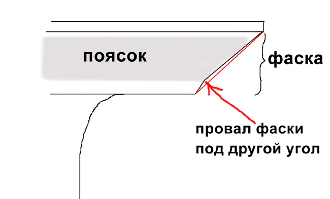

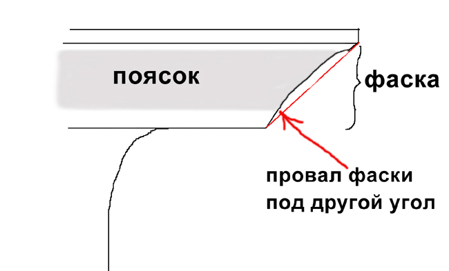

После притрке поставил головку на место и померял компрессию, во всех целиндрах компрессия при прочих раыных условиях упала на 1атм. Получается что притиркой испортил герметичность...
Так же прикладывая к фаске клапана линейку и созерцая его на просвет оказалось что впускные клапана после притирки имеют провал на фасках, в то время как притирке они были ровные.
Вот рисунок провалос с двух клапанов.
Незнаю чего теперь ожидать от двигателя...
