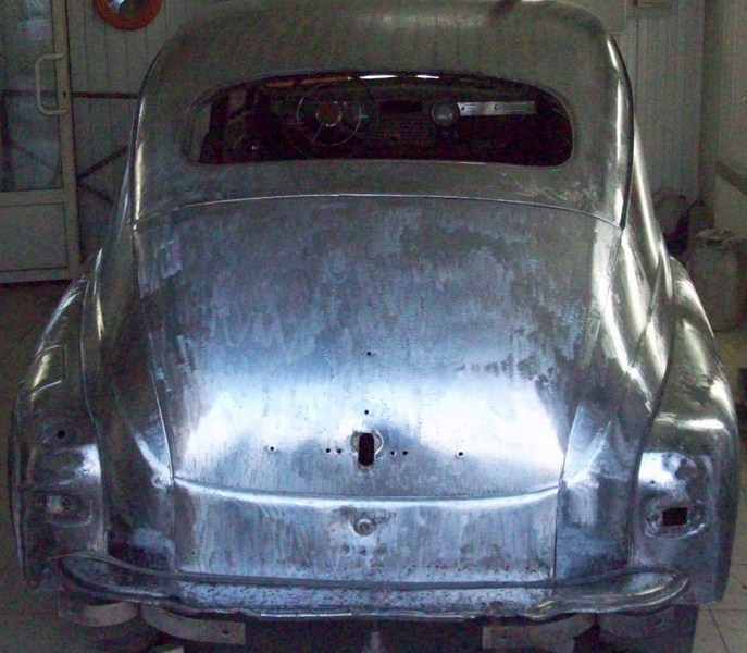

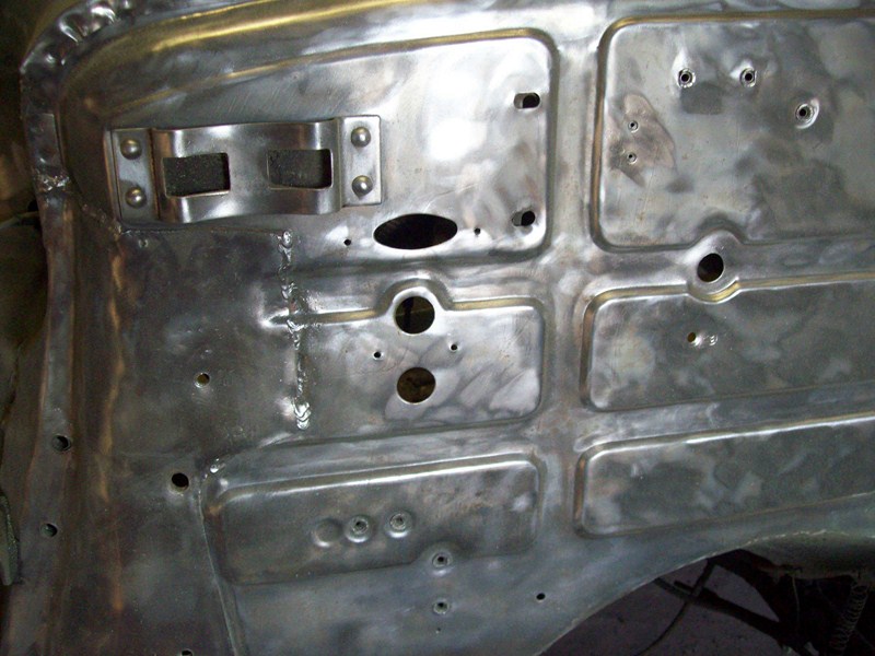

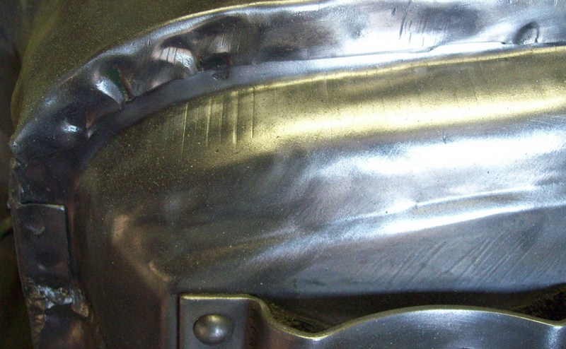

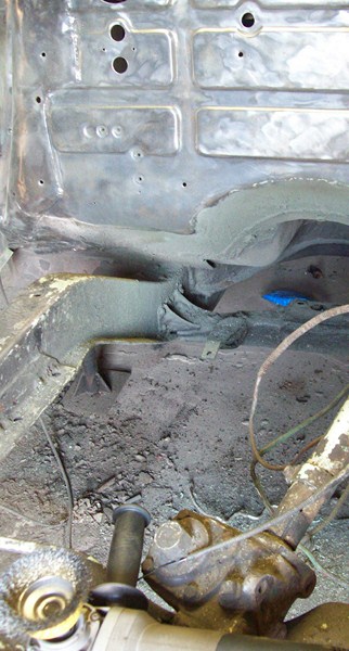

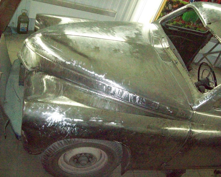

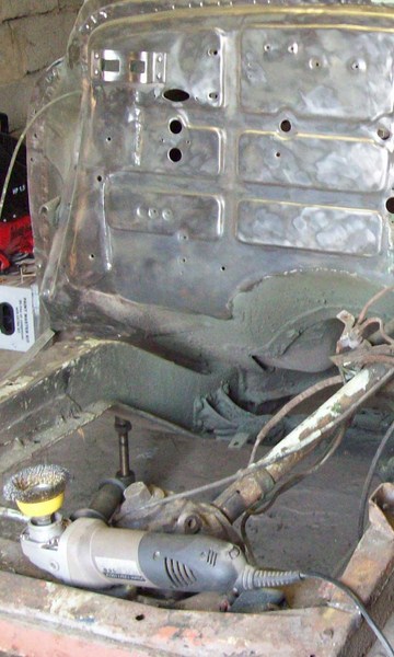

Вот сегодня чистили болгаркой.

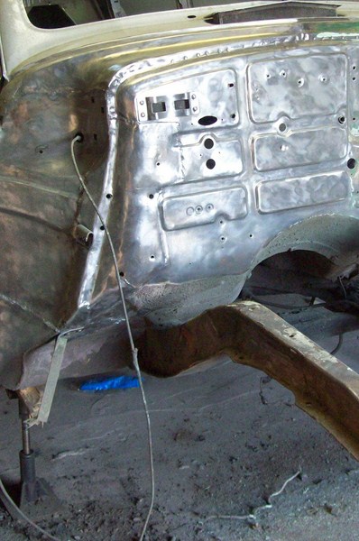

Как смотрится после зачистки:
3 152
PAV, Прошлый век щеткой обдирать, уже понятно...
Непонятно зачем Вы эти фотки разместили...
Кстати, под креплением фильтра хорошо почистили???
Сколько повремени Вы обдирали кузов? Для сравнения, песочится с навесным за 2 дня.

F еще предстоит обдирать лонжероны, брюхо и по салону ползать....
Pav
27.03.2013
321
Станислав, крепление либо срезается с заклёпок, либо под ним чистится плоской щёткой.
