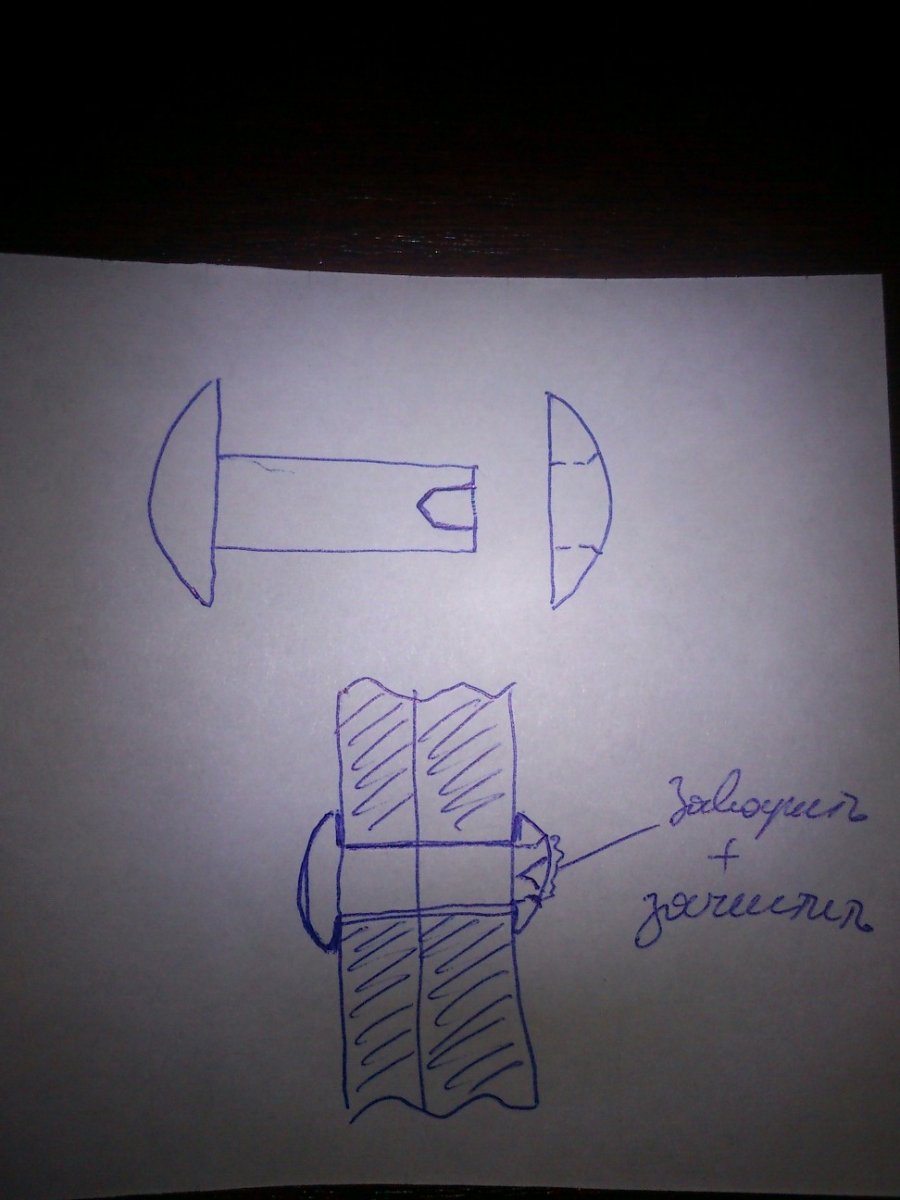

Остановлюсь пока на таком варианте...
сделаю пару для эксперемента
Будет гвоздик + шляпка с отверстием .. шляпка сделана будет в натяг. Вставляем гвоздик в отверстие, надеваем шляпку, обсаживаем ее, вставляем в отверстие гвоздика кернер, зазвальцовываем , что дает дополнительную усадку, после капаем сваркой, чтобы залить отверстие, зачищаем)...
