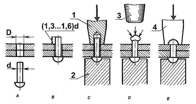

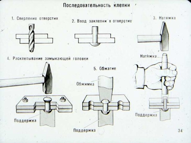

Надо попробывать на схожем образце,несколько вариантов с клепками,болтами,ИТД.думаю найдёте оптимальный и правильный вариант.клепок можно сделать несколько образцов,конус,прямая,и даже немного просверлить по центру клепки 2мм глубиной(для лучшего раскрытия).
Собрать надо на болты через раз.и клепать спокойно,после снять болты и заклепать места болтов!хороший нагрев нужен,подпорка под клепку,ну и бить через пластину толстую(Т.Е не на прямую молотком по клепке)для красоты закажите отправки у своего токаря,тогда будет точно супер

Формировать головку заклепки молотком совсем нехорошо.
Картинки и фотки процесса есть на 69м форуме.
